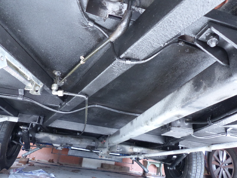

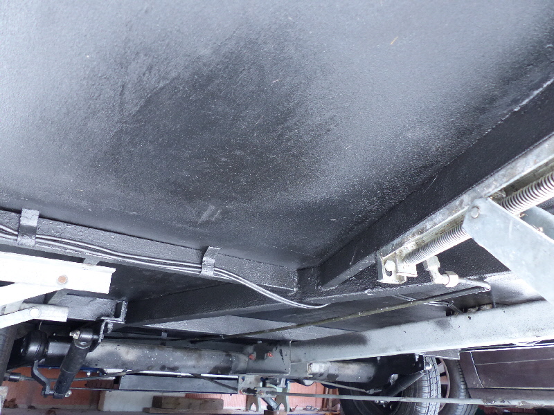

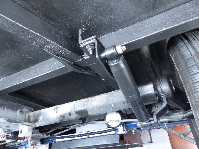

plancher melange 2/3 essence terebentine + 1/3 huile de lin ; 2 couches au petit rouleau
châssis brosse metallique + degraissage puis hammerite fer martelé
quelques photos , j ai changer le reglage du mover au passage , rapproché pour avoir plas de place pour la roue de secours
le gros bidule tout noir qui intriguait nos voisins à Cernay
lundi nous serons à Fouras
jfl
