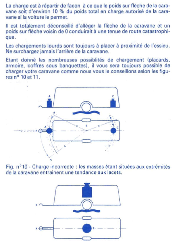

Voici les indications de la notice.

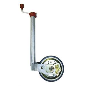

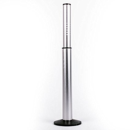

ou cela :
j avoue que j hésite entre les 2 modèles ( la roue ou le timon ), pas trop envie d enmener une balance en vacances :nonon: sinon ma femme va me :hurt1: :mdr1: :mdr1:

Je vous recommande la roue alko précitée par bj25 au niveau confort de roulage car bien large.
La tête se démonte et permet de remplacer facilement la nouvelle roue qui par contre pèse sont poids.

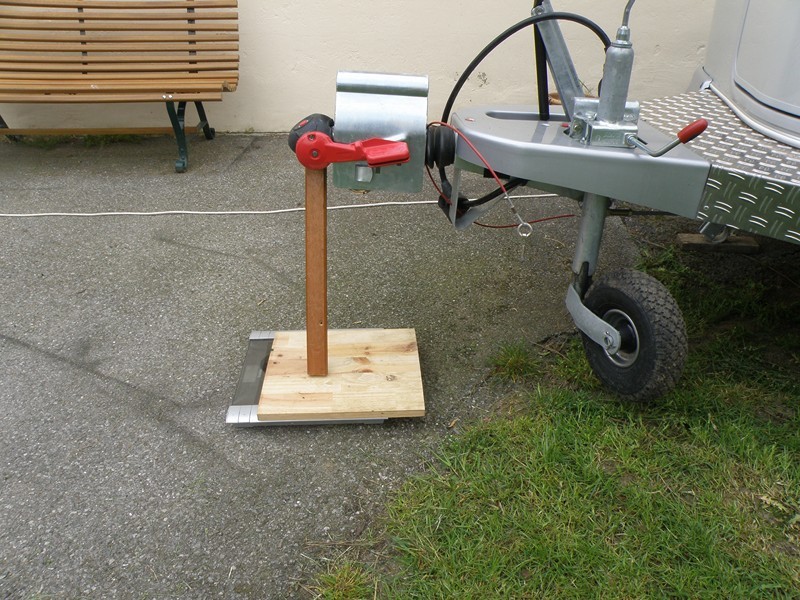

Tout comme Lucien79, au début, j'ai contrôlé avec le pèse personne 3 ou 4 fois et puis après, tu charge toujours a peu près pareil ! !
environ 60, 70 kgs sur la flèche ! Maxi pour mon cas, 150 kgs ! !
Le poids maxi sur l'attelage est noté sur la plaque constructeur , sur le crochet d'attelage !
pesée avec ou sans eau, 50 litres dans la  réserve arrière,  ça change le poids sur la flèche ! !
