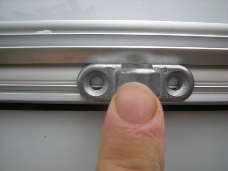

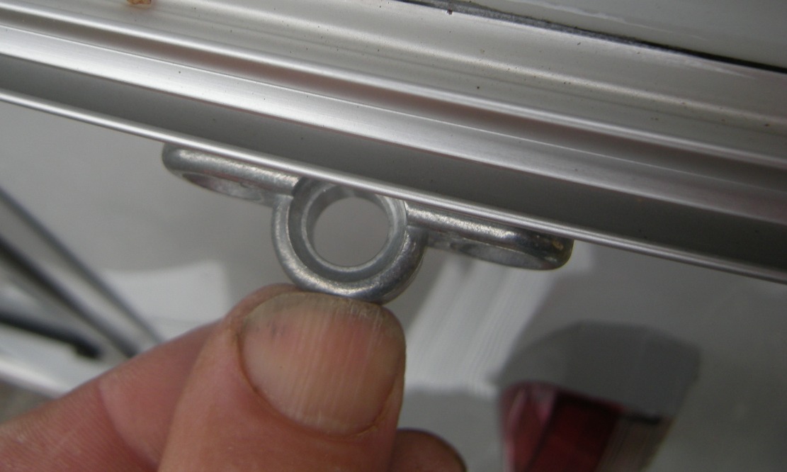

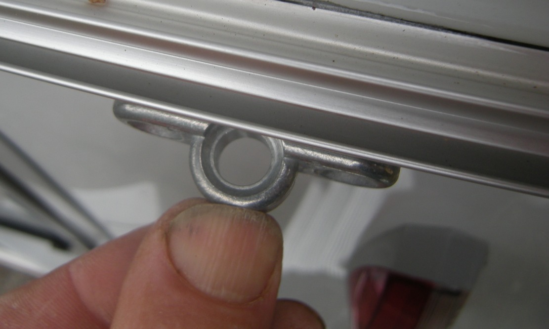

Si tes "Taquets" sont des "Pontets" ;-) , alors voilà :

en fait la photo correspond bien à mon ancienne eriba, j'ai maintenant un modèle plus récent et il me semble que le rail n'a plus le meme profil.
la pose du pontet dans le rail me semble bizarre
ce qui me met le doute c'est la pub clairval pour l'abri sur internet

j'ai pas confiance du tout dans ta petite photo :ghee:
Par contre oui il y a eu certainement une petite modif des rails et j'en suis pas sur.
Pour cela , les concessionnaires mettent des vis plus longues et des entretoises en plastique dur d'un diamètre égal à la vis pour l'intérieur et qui a un diamètre égal au couvre vis pour l'extérieur.
Re: Pose d'un abri kwik
moi j'ai une entretoise en plastique avec j'ai mis des vis en tôle de 25 mm et ça va nickel
juste un petit avant trou pour la vis
