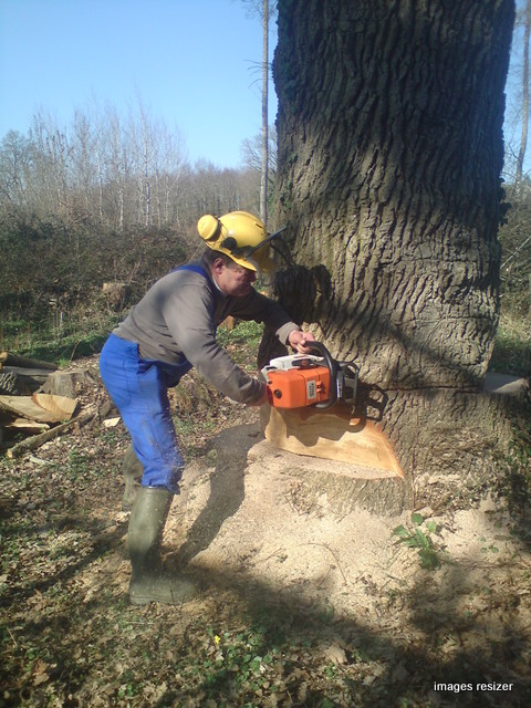

Je vais vous présenter les différentes phases à commencer par le débit des chênes sur le lieu d'abattage par une scierie mobile, avant cela, j'ai du abattre un chêne devant la maison.
Avant toute chose le chêne à abattre, à gauche de la maison (je sais c'est dommage!!)
Le futur emplacement de l'abri, à gauche de la maison, accès par devant ou par l'arrière.
Les chênes qui vont être débités par la scierie mobile.Je les ai abattu il y a deux ans environ, récupération des branches pour chauffer la maison (rien ne se perd!!).

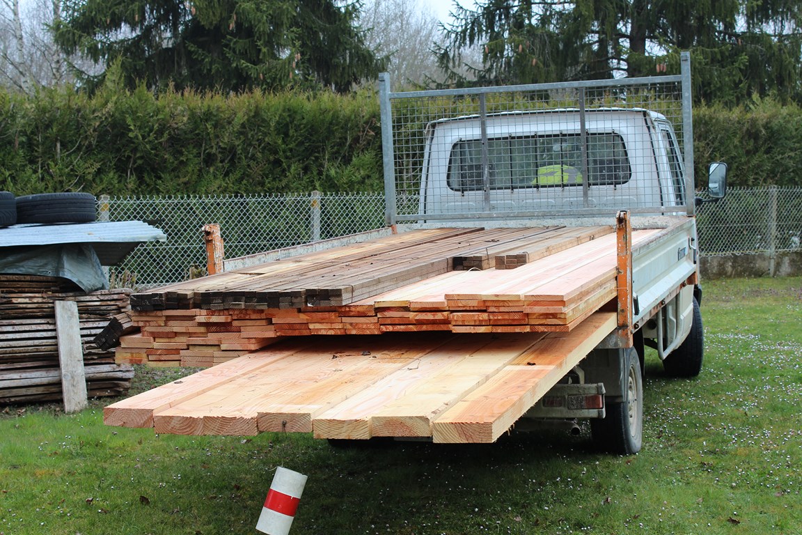

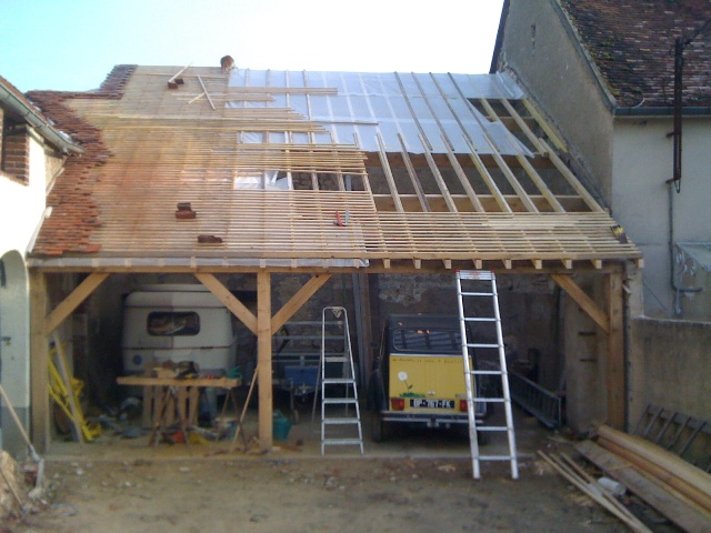

Pose du plancher en pin
Pose d'un écran sous toiture ( REWASI TOP) à même les chevrons.
voir là:
http://www.districouverture.fr/ecran-de ... -75-m.html
noir sur le dessus blanc en dessous pour plus de clarté.
A cause du temps pourris, j'ai du bâcher
Liteaux en double pour une bonne aération ( garantie)
tuiles alignées à la règle...

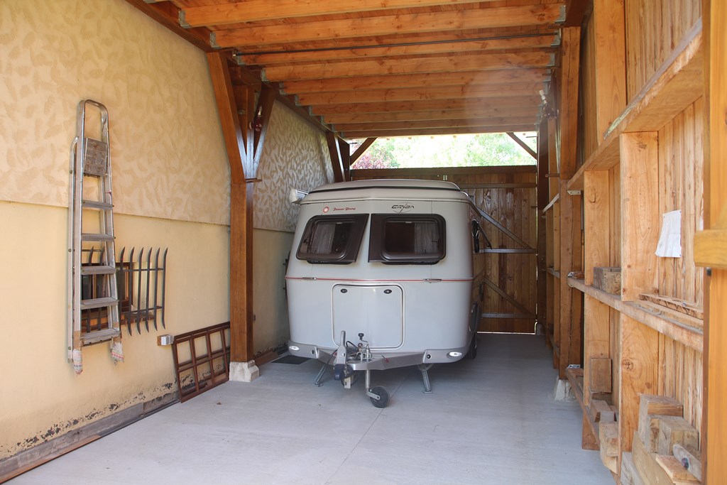

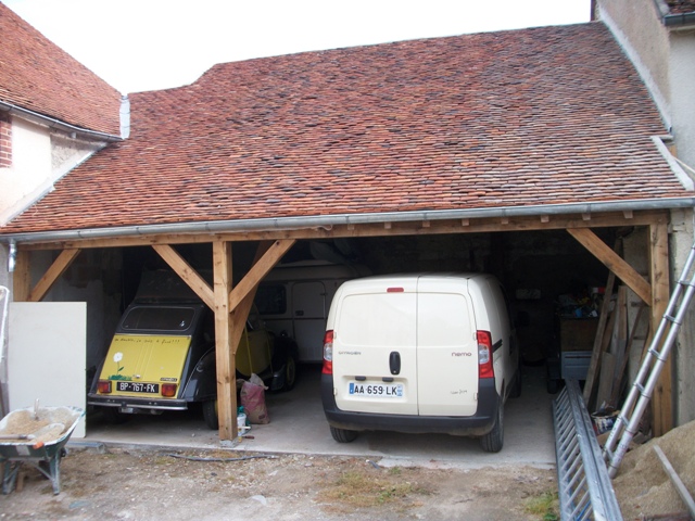

Désirée ne sera plus SDF : LOL : : LOL :

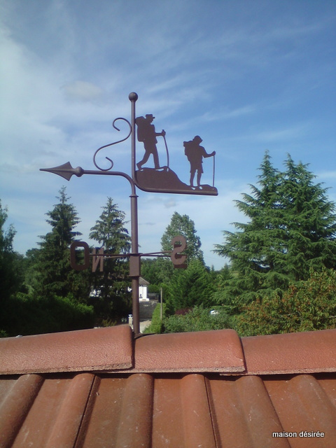

J'oubliais pour mon anniversaire ma petite soeur m'a offert ce-ci, qui ira bien dessus.
Maintenant YA Ka, prendre des vacances en toute tranquillité, mais auparavant un peu de faïence à poser chez mon ami Pierre...
Voiloù, je suis en attente d'une faîtière d'embout
demain un peu de finitions et je pourrais faire un tour au jardin il y a du boulot

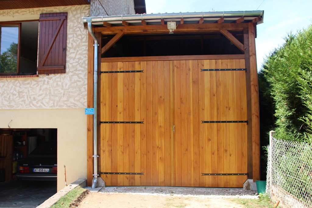

Je vais mettre le post en attente, prochaine étape bardage bois en douglas, coté limite de propriété,finir les rives, gouttières, et un peu de "gazon", mais ça va attendre, j'ai jusqu'à décembre 2013 pour finir les travaux.
mais j'ai déjà deux autres projets, terrasse devant de plein pied et terrasse (bois) derrière surélevée , accès par la cuisine.
Du coup cette année je n'ai que 1000km en vélo et les copains vont s'en apercevoir hi hi, ils vont m'en faire baver...
Une dernière retouche
Sans oublier ma petite mimi

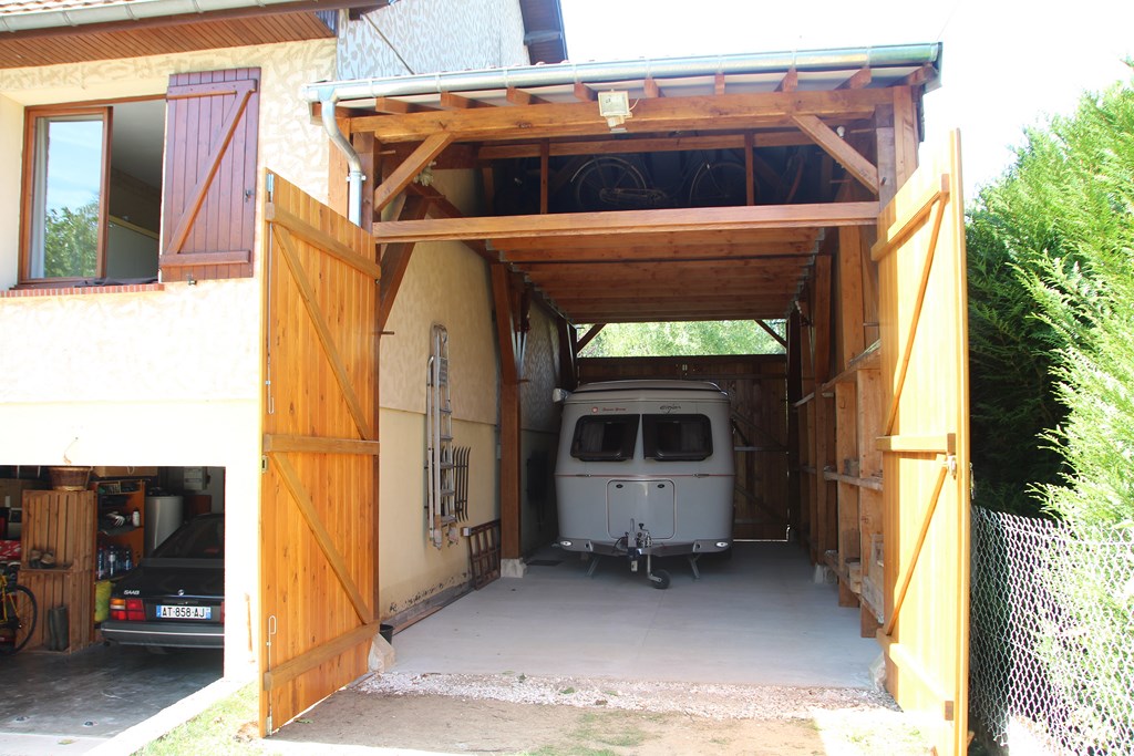

Coût à ce jour de l'operation pour une surface au sol de 36m2 = 3652€ (9.4/4m), je vous ferrais le détail du coût des différents matériaux. h
Hauteur de passage 3.3m, hors sol/faîtage 5.7m.
pourquoi 3.3m ? pour le passage d'un CC, même si à mon avis et à ce jour, ce n'est pas notre philosophie du camping, MAIS IL Y A QUE LES IMBÉCILES QUI NE CHANGENT PAS D'AVIS..
Je remercie tous ceux qui mon aidé, sans qui je n'aurais pas pu mener à bien cette réalisation.

moi j'ai fini le mien
reste plus qu'un caniveau et une descente de gouttière a poser
mais contrainte de hauteur je n'y rentrerai qu'une puck
abri maison 012.JPG (168.01 Kio) Vu 42802 fois
laurentdeuch
Re: Un Abri pour une SDF
Message non lu par laurentdeuch »
une photo avant
maison 001.JPG (148.56 Kio) Vu 42802 fois
divers 002.JPG (128.88 Kio) Vu 42802 fois
iphone 003.JPG (119.27 Kio) Vu 42802 fois
Bonjour Laurent, du très beau travail et double boulot, démolir pour reconstruire? chapeau! :super: , en petites tuiles c'est un abri luxueux ;-) " elles le valent bien" : pers : : pers : : pers :
Bonne journée, BINBIN.

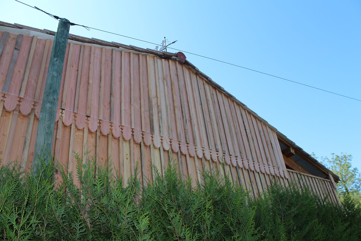

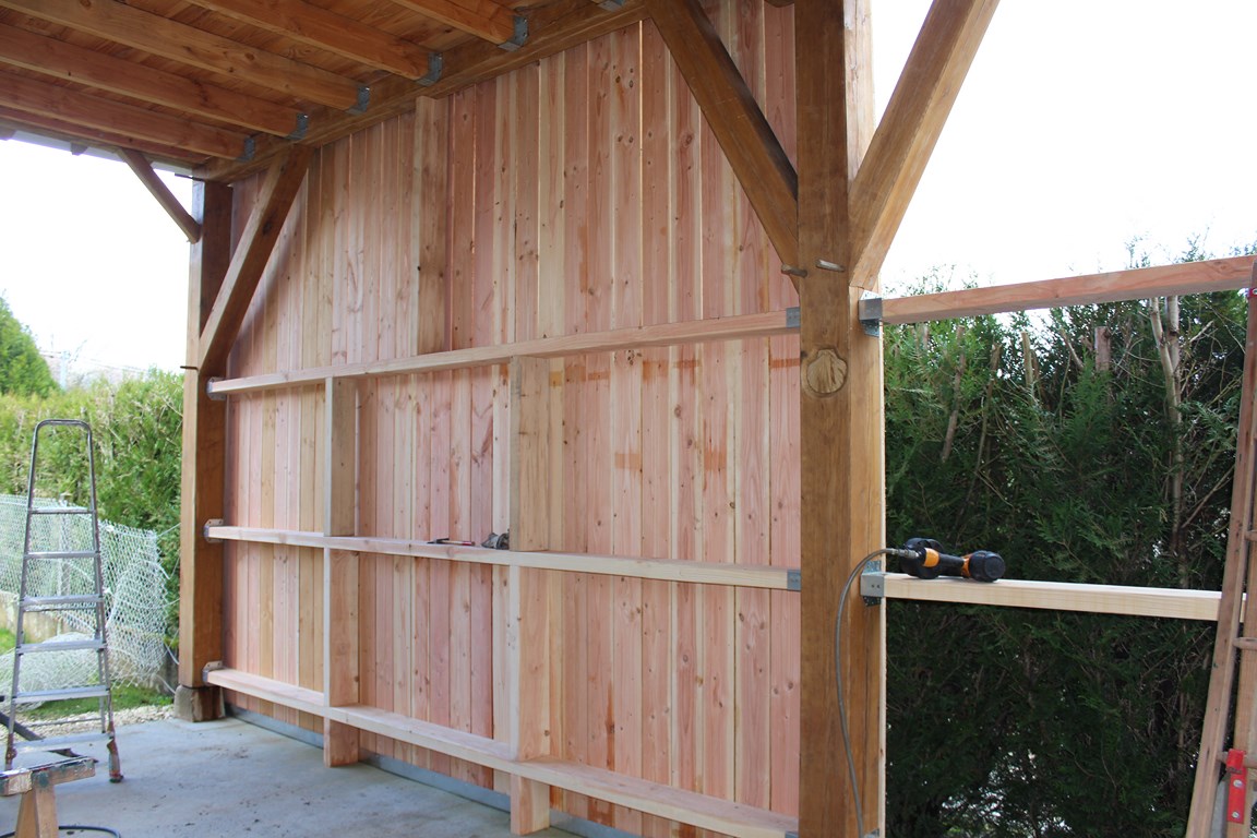

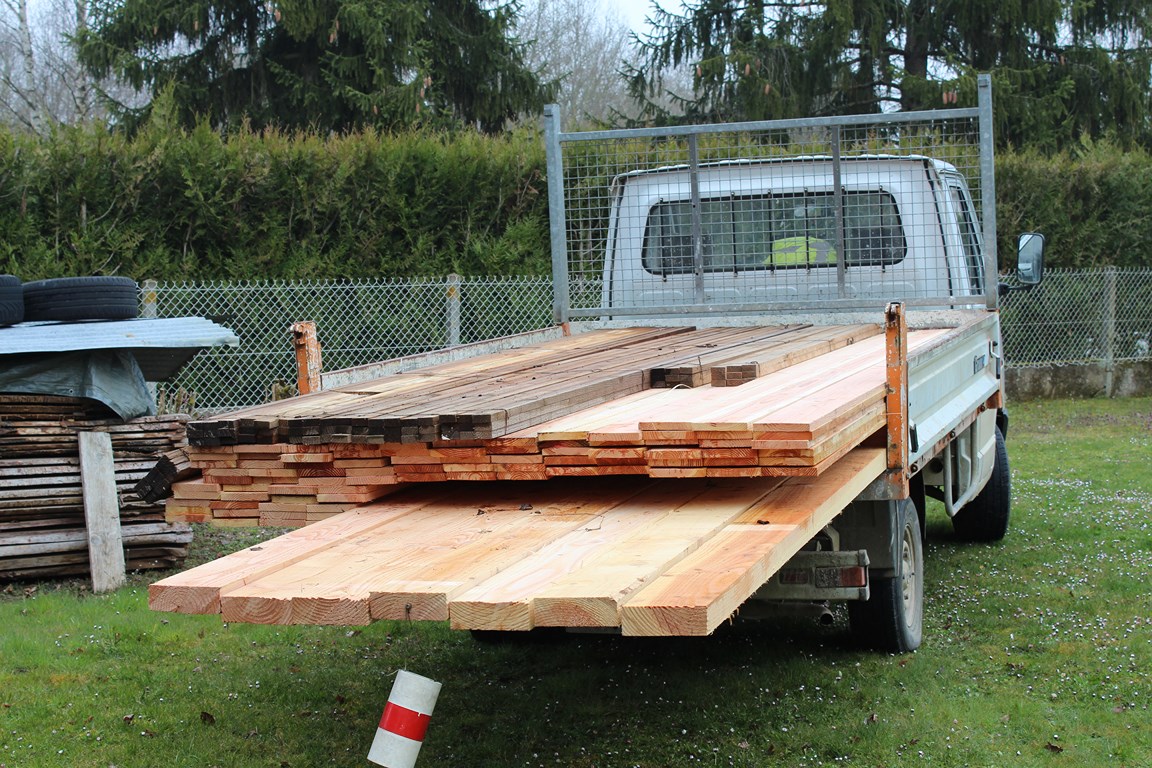

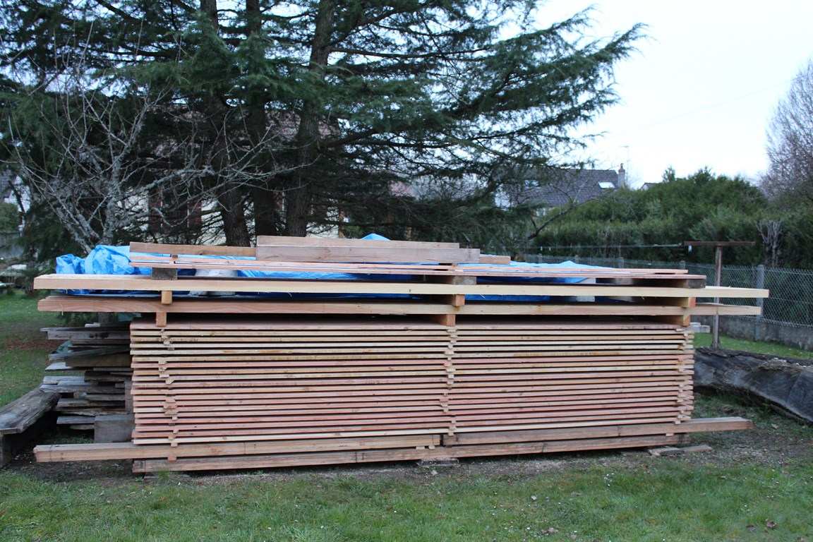

Suite en image.

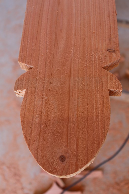

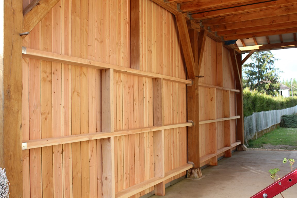

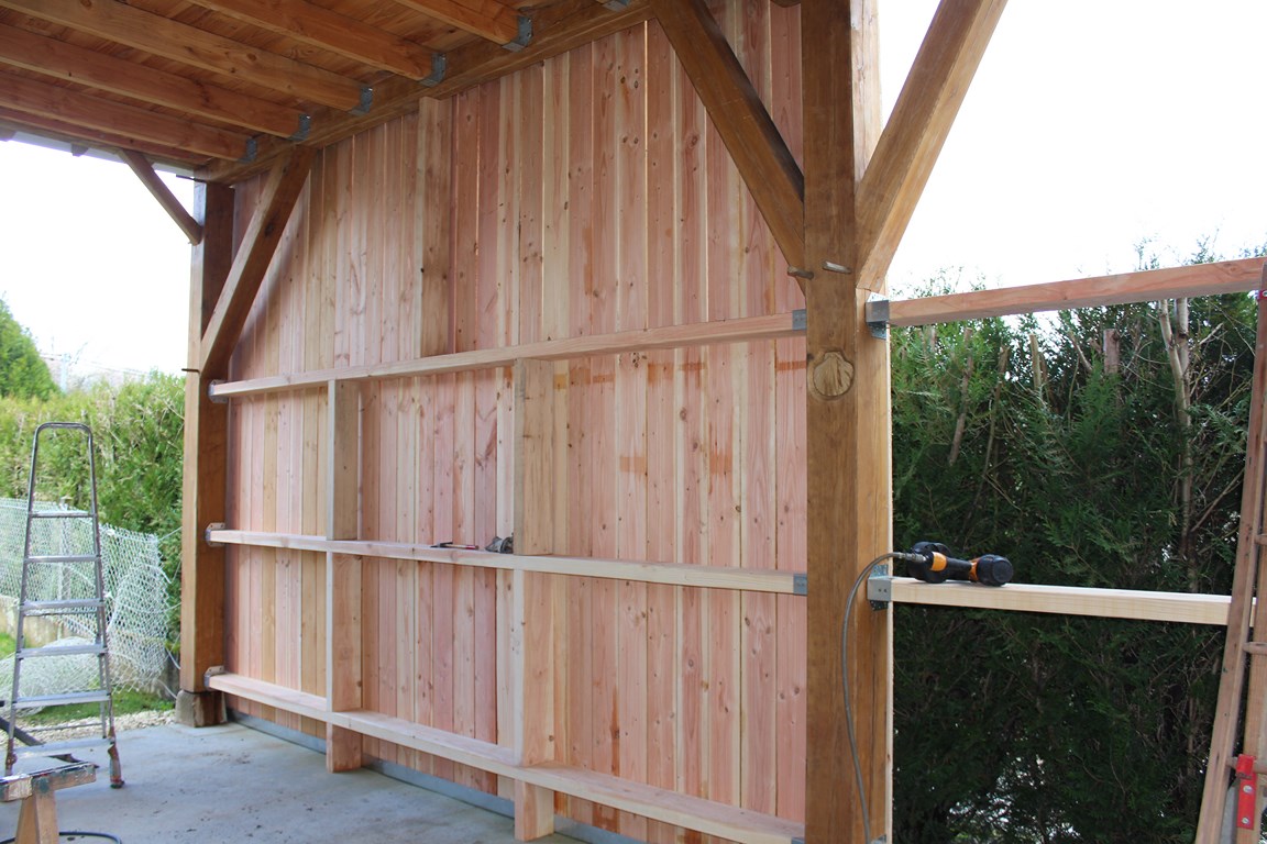

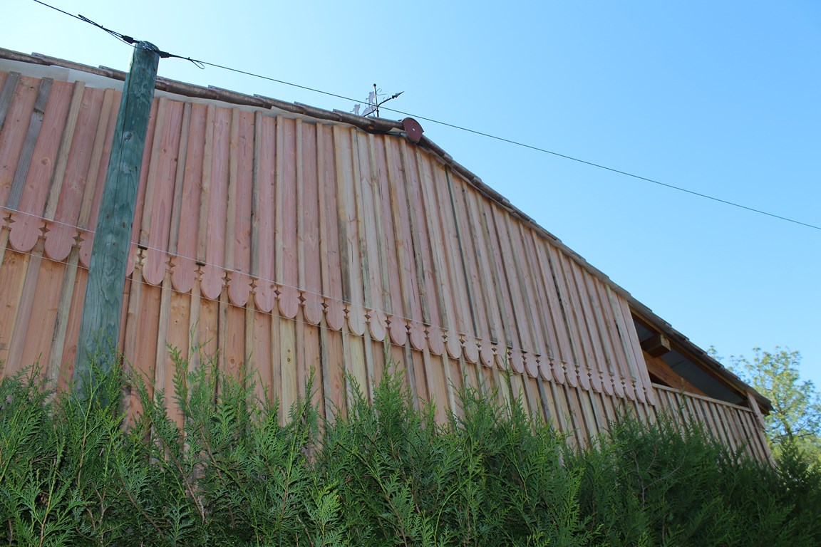

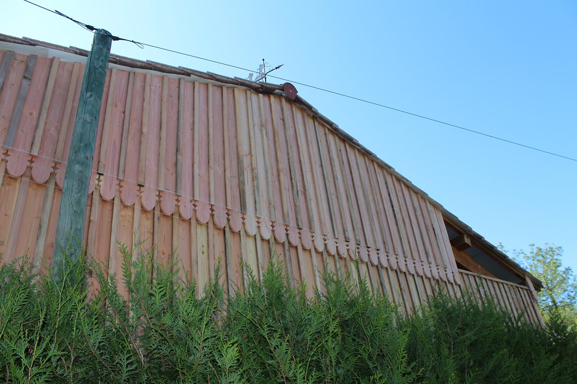

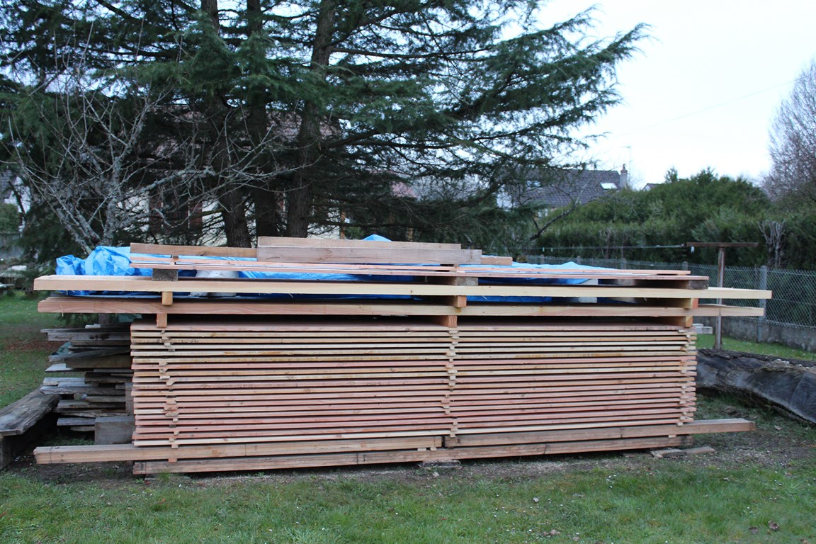

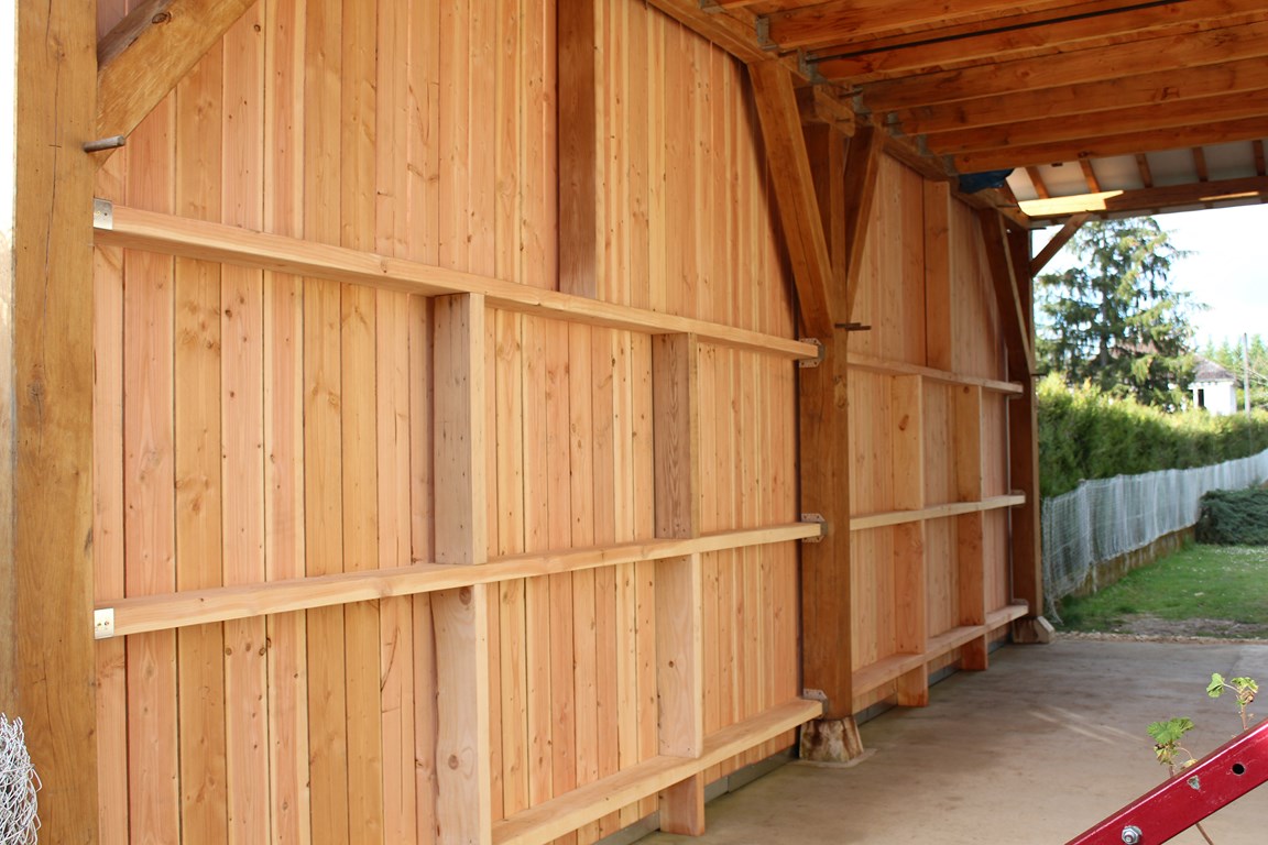

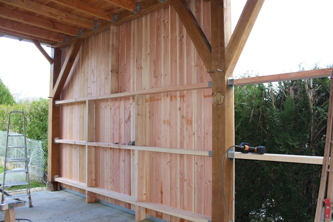

Bardage coté mitoyen, réalisé en douglas "pin d'Orégon" https://fr.wikipedia.org/wiki/Pseudotsuga_menziesii, en provenance du Morvan, scié chez nous

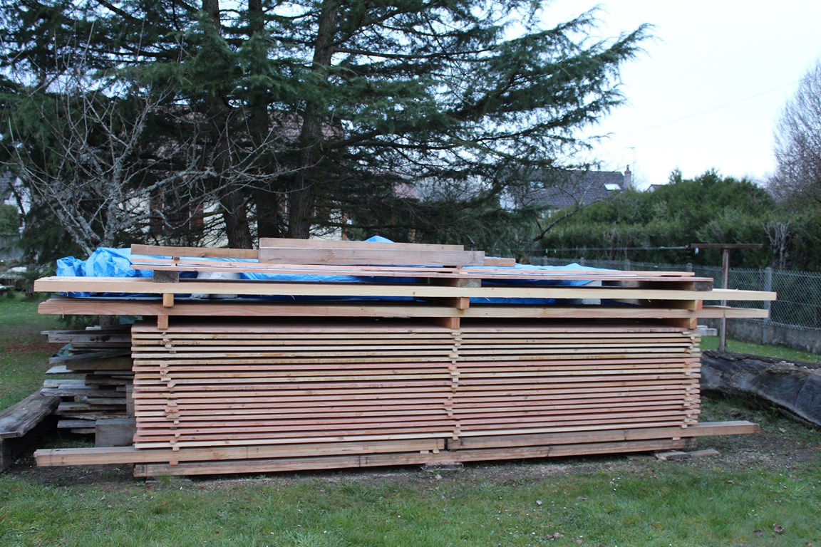

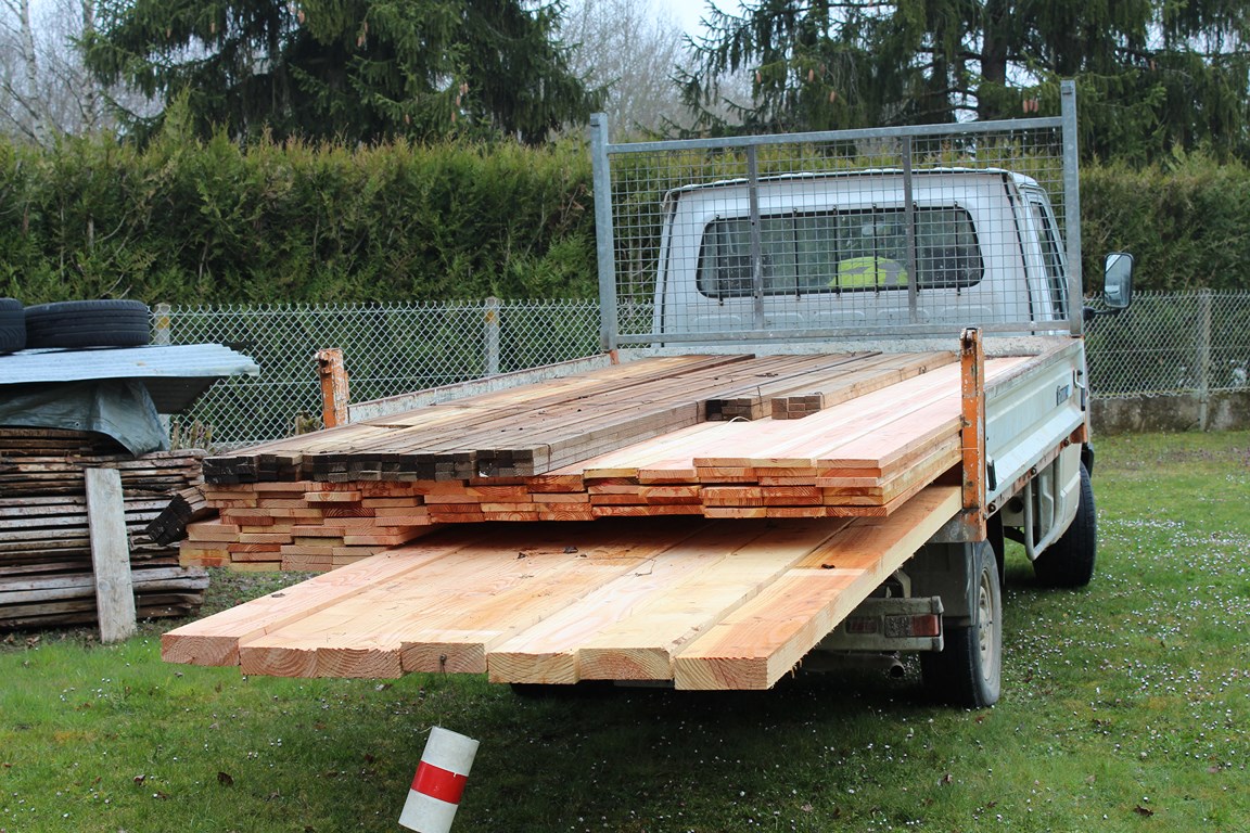

Environ 2 m3

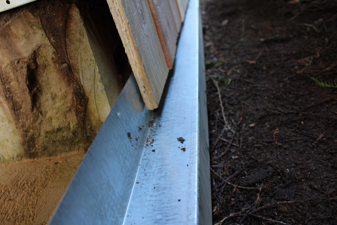

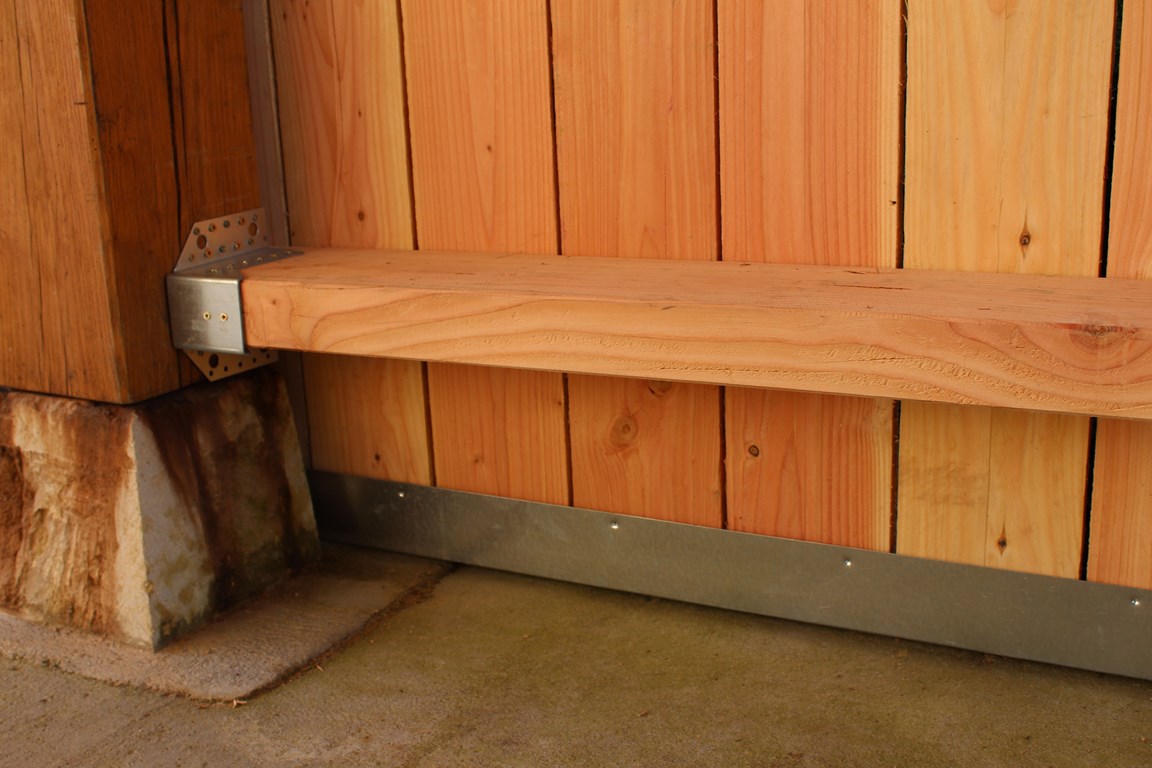

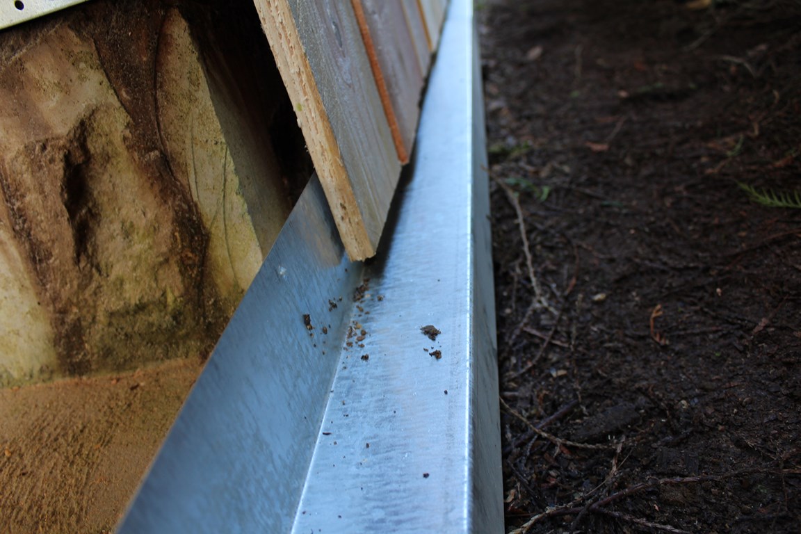

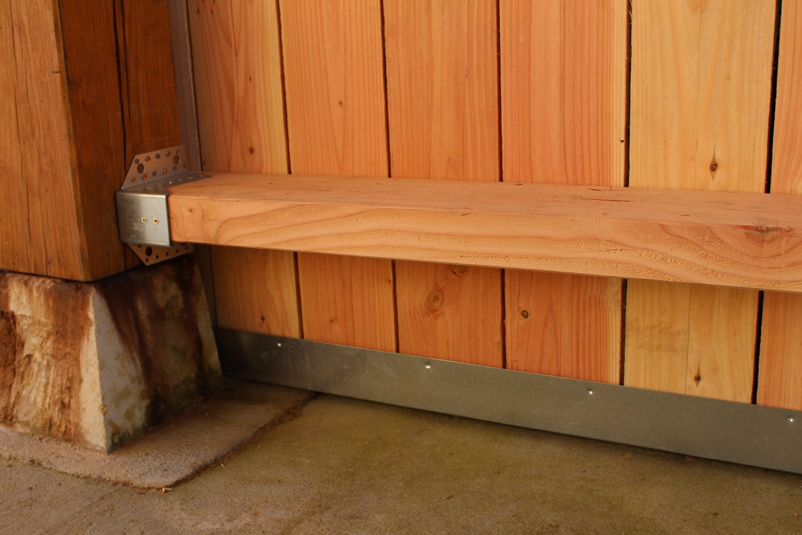

détail: renvoi d'eau en zingue, les lames ne touchent pas le sol, espace = 2CM
désirée 020 (Copier).JPG (99.09 Kio) Vu 41347 fois

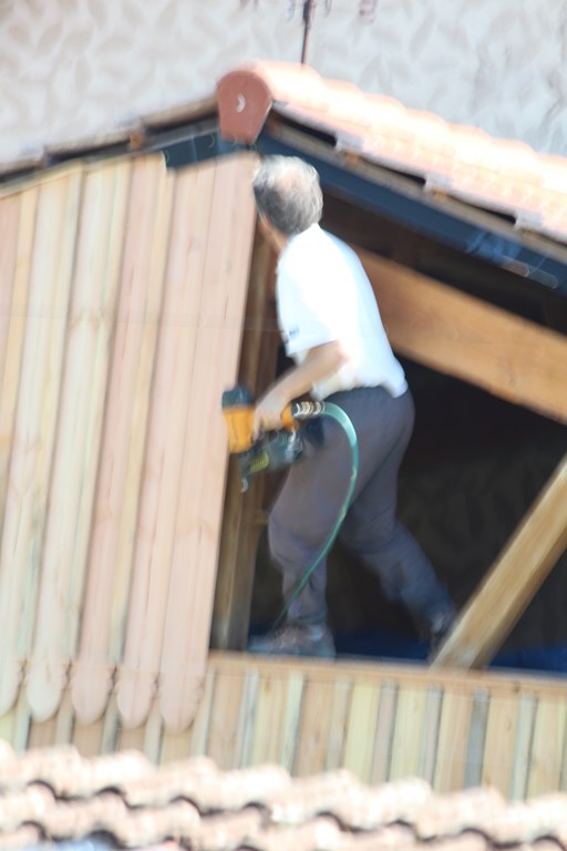

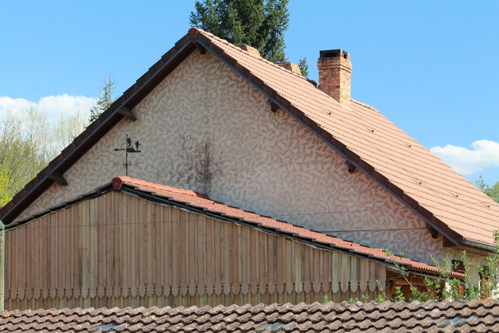

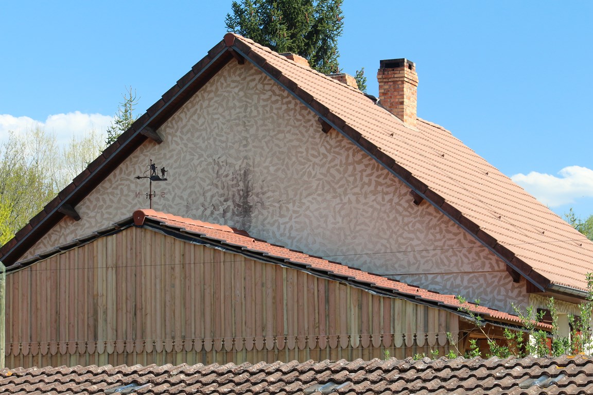

bouts des lames "sous pentes" pourquoi faire simple (on ne pointe plus)
2044 (Copier).JPG (97.61 Kio) Vu 41347 fois
2055 (Copier).JPG (83.16 Kio) Vu 41347 fois

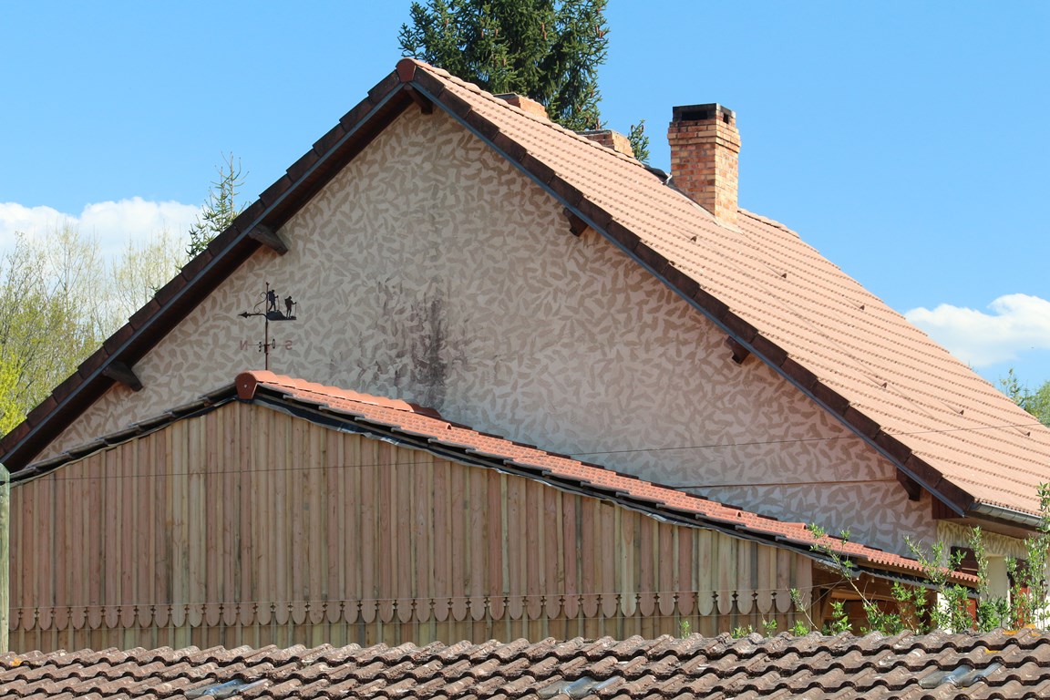

Et voiloù, reste les rives de toit et les gouttières à traiter, rien ne presse on peut gagner en impôt à "retarder" les travaux ;-) ;-)
Journée ensoleillée = vélo, BINBIN.

Messages : 12211

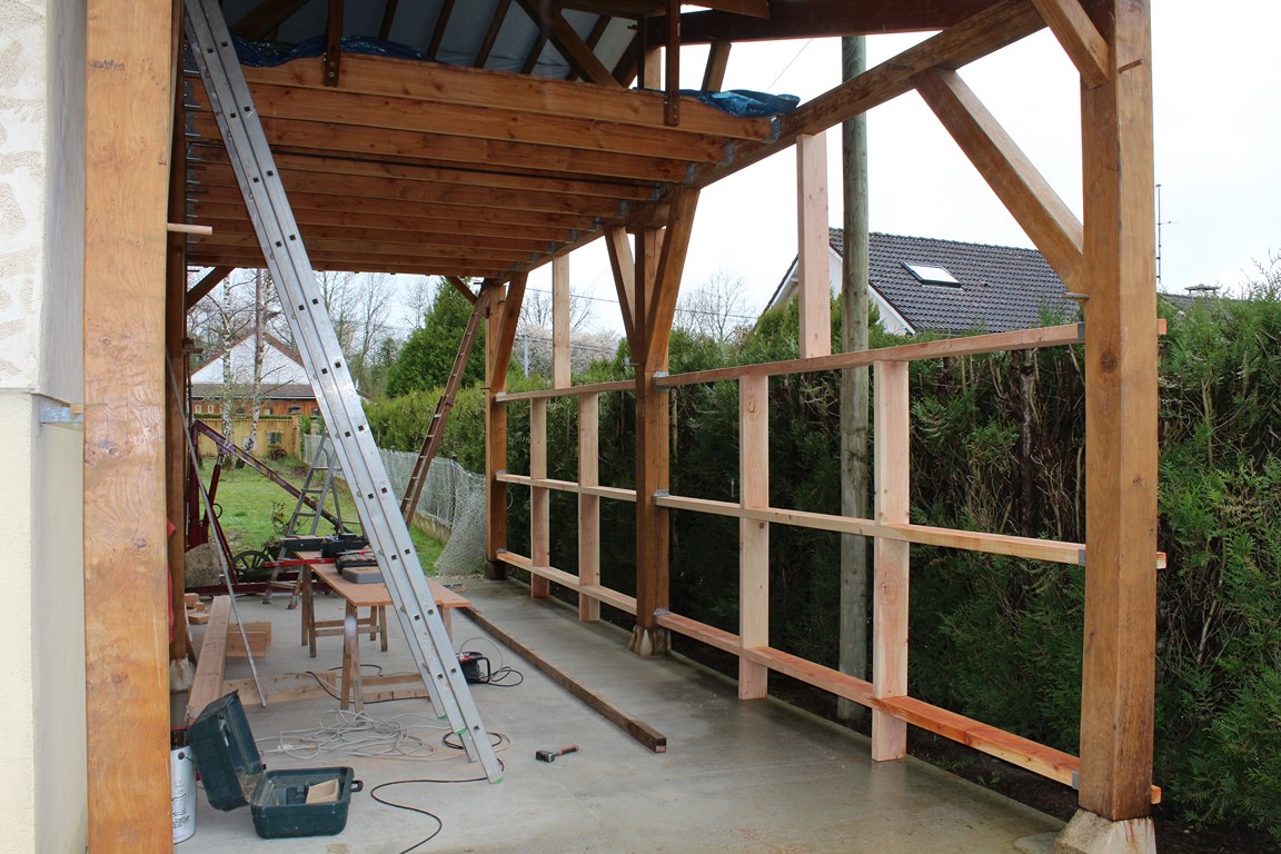

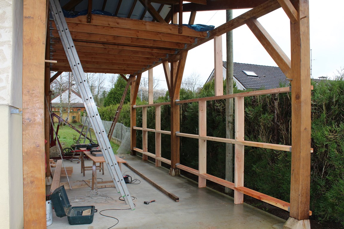

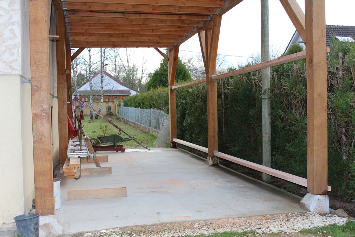

Dams a écrit :Il manque une photo avec la super dame :mrgreen: :coeur: , de toute beauté cet abri

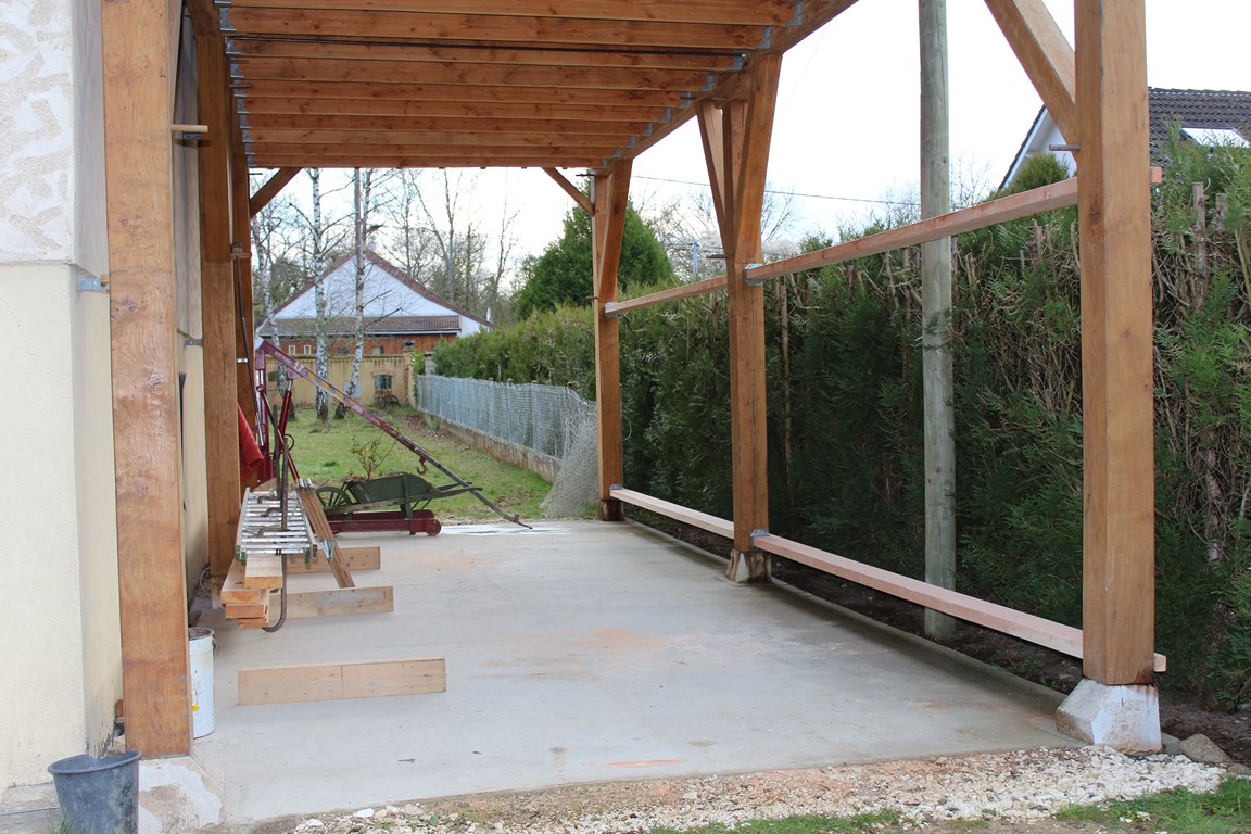

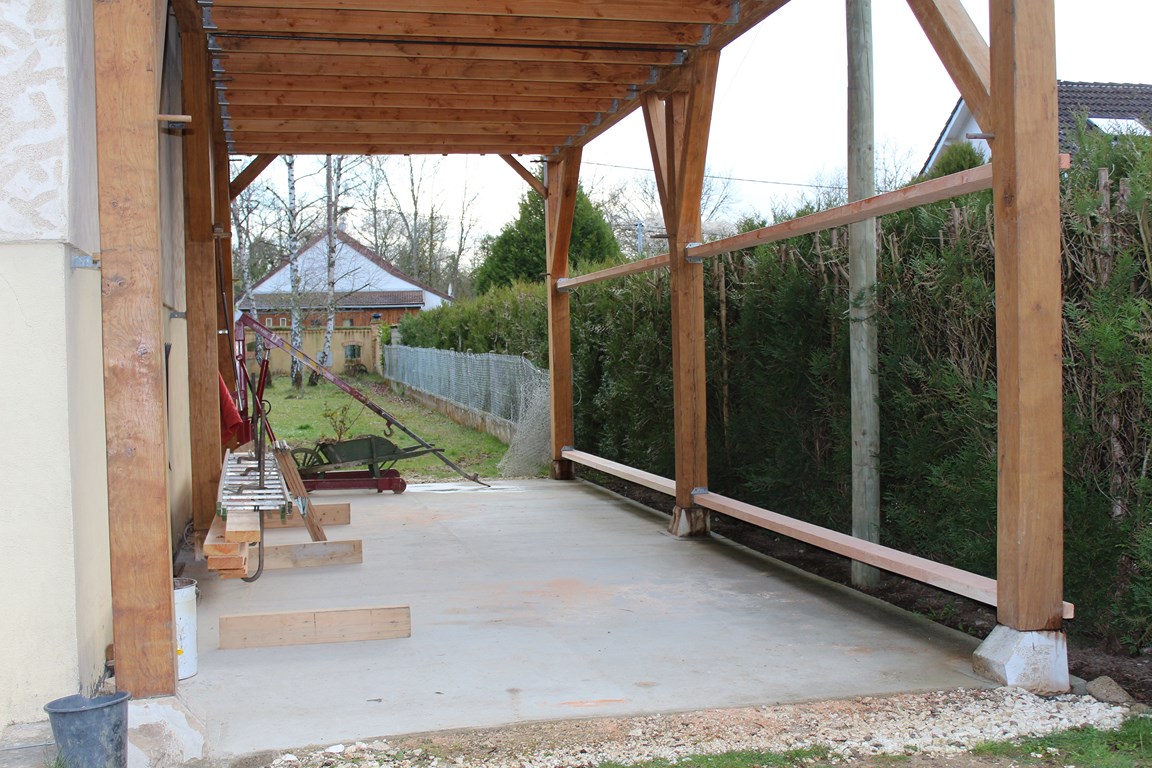

:hello: Damien, je n'ai pas oublié, voiloù, ce n'était pas prévu, nous devons vider tout notre SS :pleur4: , pour cause de travaux de consolidation de la maison (catastrophe naturelle). Comme dit dans le reportage nous sommes sur 12M de glaise et la sécheresse une maison ça n'aime pas. Pour nous c'est pas très grave, mais anticipons....chez des voisins c'est la KATA :pleur4:
Donc tout ce qu'il y a dans le SS nous allons le transférer dans l'Abri :ghee: , conséquence j'ai dû faire 4 portes.
Désirée ira en gardiennage si travaux par temps hivernal.
Rentré de vacances le rabot chauffe, les traverses et écharpes étaient prêtes.
maisondésirée 001 (Copier).JPG (161.72 Kio) Vu 38582 fois
la remorque et Désirée tiennent aisemment
maisondésirée 007 (Copier).JPG (147.49 Kio) Vu 38582 fois
maisondésirée 002 (Copier).JPG (204.06 Kio) Vu 38582 fois
Les gouttières, ce n'est pas moi, je ne sais pas faire ( quoique maintenant que j'ai vu??)
Coté rue:
maisondésirée 005 (Copier).JPG (240.14 Kio) Vu 38582 fois
les rives sont finies en partie, il me reste coté pignon maison (ça va viendre)
coté cour (AR)
maisondésirée 003 (Copier).JPG (189.34 Kio) Vu 38582 fois
Bon encore quelques bricoles, terrassement, gazon et raccord grillage, des broutilles :happy1:

Bon, reste plus qu'à arroser! En octobre on fait la fermeture du camping d'Avalon c'est juste à côté, vous pouvez venir..... ce serait sympa : Cassecroute : :glups: et le reste :happy1: :happy1: :happy1: :happy1: :happy1:
Re: Un Abri pour une SDF (FIN)
Magnifique BinBin ca te fait quelle surface du coup? Il semble immense :mrgreen: :loving: ? , on dirait une puck :hehe:
bonjour binbin
jolie la saab elle est a toi?
Messages : 21331
C'est quoi le petit panneau bleu le long de la descente de gouttière ???? Le nom de la rue de désirée ... :hehe:
Joli travail, beau coup de rabot :super: :loving:
Messages : 12211
Bjr, pour Damien, 39m2 et des poussières
J-Jacques, c'est la chérie au fiston, un coup de :coeur:
J-Pierre, place des bricoleurs hi hi!!
De retour de vacances J-Jacques??
