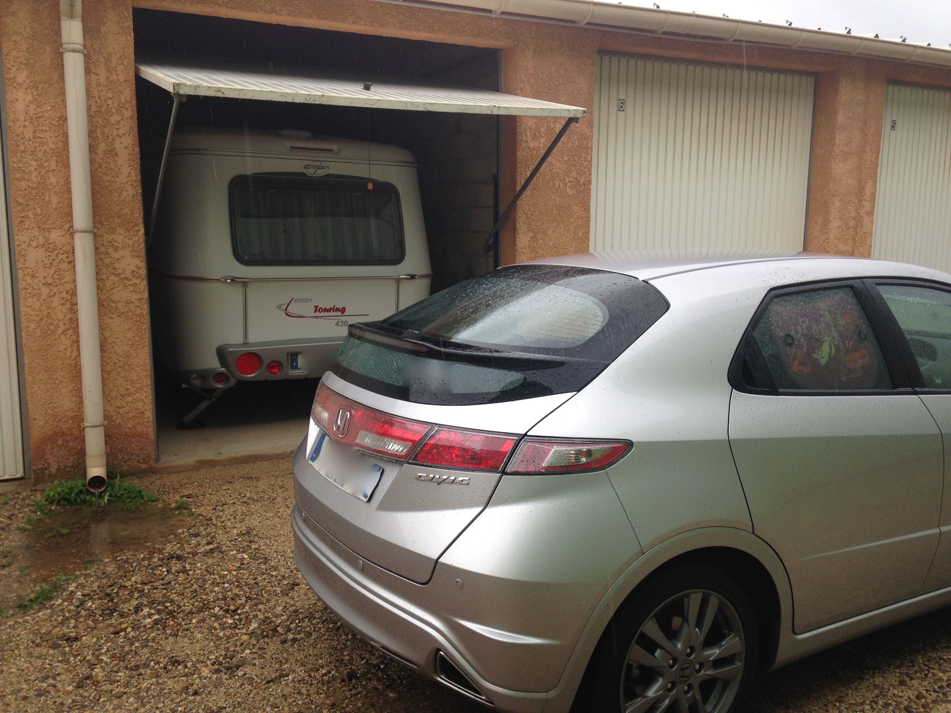

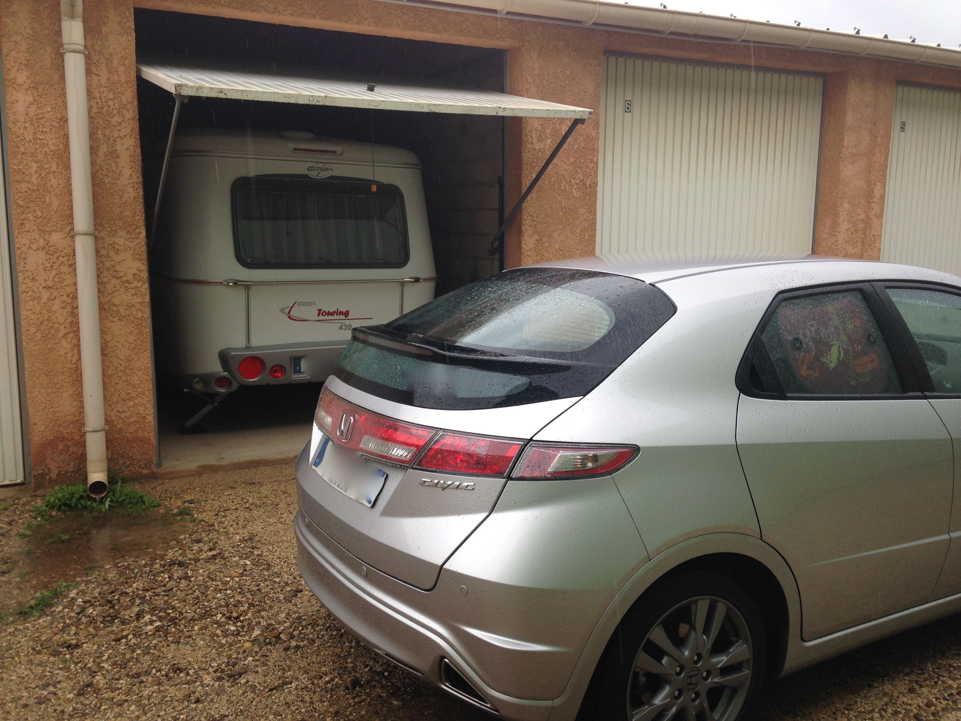

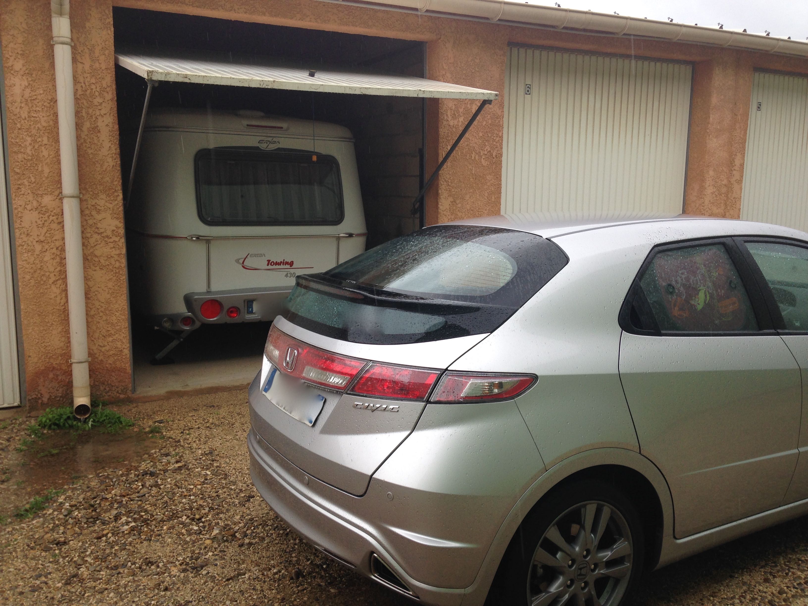

Bonjour l'equipe
J'aurais besoin d'un peu de conseils pour l'installation de l'attelage sur notre civic 8eme génération (2010)
J'envisage un attelage avec rotule démontable sans outil (RDSO) avec faisceau 13 broches pour l'eriba
J'ai un peu des appréhensions quand au poids en flèche si je rajoute les vélos , et notamment avec l’anti lacet Alko si la rotule à du jeu ça risque d’être désagréable? Car je n'ai eu jusqu’à présent que des rotules fixes mais au final cela s'abime en restant monté toute l'année et j'ai même du remplacer mon col de cygne sur mon ancien Tucson car je l'ai laissé rouillé et l’anti lacet grinçait énormément ...ca m'apprendra :)
Comment etre sur de la bonne hauteur de la boule pour avoir une bonne assiette ?
J'aurais voulu avoir vos avis !! Merciii :)

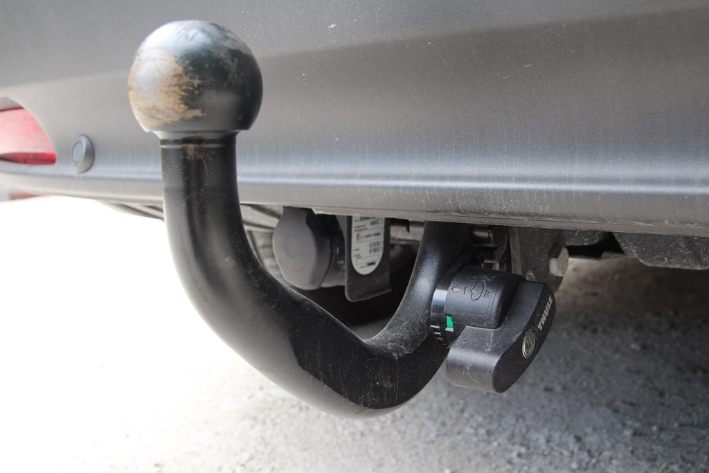

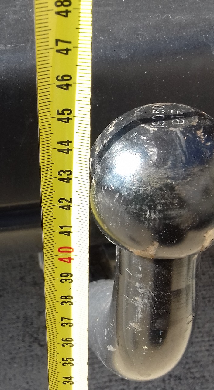

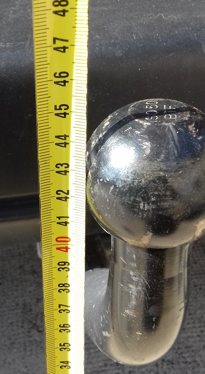

Re: Installation d'un attelage
Slt Damien
Attelage Thulé, faisceau 13b Bosal (pour le CR-V), fais une recherche sur le net et tu trouveras ton bonheur.
Nous avons un col de cygne démontable avec clé, c'est pas mal, les radars ne bipent pas (sauf avec le cache boule hi hi), pourquoi un col de cygne démontable? car je trouvais le véhicule déjà assez (trop) long, enfin c'est surtout pour Mme ;-)
Hauteur à l'axe de la boule = 42.5 cm pille-poil pour nos FEY
Par expérience fais le monter par un Pro, Honda ou mécano sérieux, feux Green :pleur4: :pleur4:
J'attends les dimensions demandées... ;-)
IMG_6952 (Copier).JPG (119.38 Kio) Vu 26397 fois
au vu de la photo (peinture non retirée :o ) on voit bien le travail de l'anti-lacet.
Le Thule monté est egalement à 42,5cm du sol ca a l'air bien je suis content :) , comportement routier à voir par rapport au Tucson !! :(

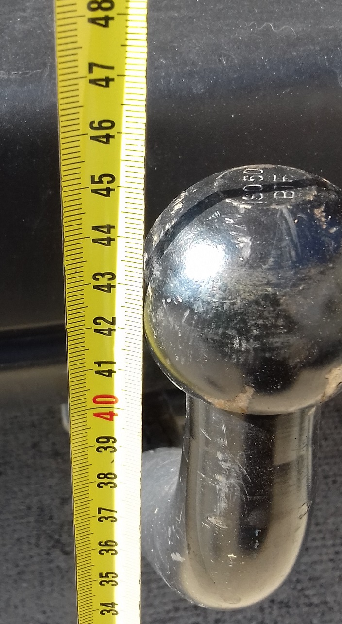

Message non lu par Berlingo 01 »
légèrement au dessus de la normes ???
43 cm au centre.... comme à la pétanque !
Messages : 3651
Ta hauteur de boule est bonne .Nous ne sommes pas à 5 mm près . Par contre à la pétanque , c'est à l'entrée du but que cela se mesure !! Cdlt

J ai un skoda Karoq avec boule retractable, je mesure et trouve la hauteur à 46!!!!
MAIS il semble que la norme indique 42 cm
Quoi!!!!
je me jette sur Google et :frime:
"La directive Européenne 55/EC spécifie: bla bla bla 66 pages
Les attelages à boule de la catégorie B sont admissibles pour des
remorques d'une masse maximale inférieure ou égale à 3,5 t. La
remorque étant à l'horizontale et portant la charge maximale admissible
par essieu, les attelages à boule doivent être fixés de manière que le
point d'attelage de la remorque se situe à 430 ± 35 mm au-dessus du
plan horizontal d'appui des roues de la remorque

Il faut aussi prendre en compte la hauteur de la tête d'attelage de la caravane à l'horizontal. Certains doivent poser des cale entre la caisse et le châssis pour avoir un attelage en ligne. Il y a peu de boules réglables en hauteur. Le résultat est d'éviter d'avoir le nez de la caravane qui plonge ou à l'inverse de derrière qui traine par terre et ramasse les bosses de la route, les ralentisseurs ou les bordures de trottoirs. :idea:
Messages : 21286
https://eur-lex.europa.eu/legal-content ... 31994L0020
2.2. Montage des attelages à boule
2.2.1.
Les attelages à boule de la catégorie B sont admissibles pour des remorques d'une masse maximale inférieure ou égale à 3,5 t. La remorque étant à l'horizontale et portant la charge maximale admissible par essieu, les attelages à boule doivent être fixés de manière que le point d'attelage de la remorque se situe à 430 ± 35 mm au-dessus du plan horizontal d'appui des roues de la remorque (voir figure 31).
Pour les caravanes et les remorques à marchandises, il faut considérer comme position horizontale la position dans laquelle le plancher de la surface de chargement est horizontal.
Pour les remorques sans surface de référence de ce type (par exemple: les remorques à bateaux, etc.), le constructeur de la remorque doit indiquer une ligne de référence correspondante de manière à définir la position horizontale. L'exigence relative à la hauteur ne s'applique qu'aux remorques destinées à être attelées aux véhicules visés au point 2.1.1.
2.2.2.
Les attelages à boule doivent pouvoir être manipulés en toute sécurité dans l'espace libre de la boule d'attelage indiquée à la figure 30.
Messages : 3651
Le centre de ma boule arrive à 46 cm aussi donc dans les clous . L'assiette est bonne . Le crochet rétractable sur le land était encore plus haut .C'est pour cela que j'ai fait monter un col de cygne fixe car plaque intermédiaire est modifiable au cas ou . Cdlt

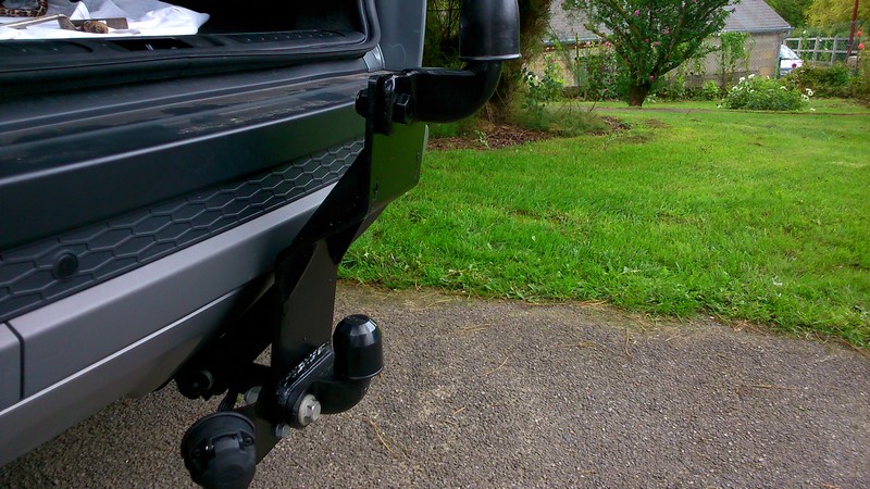

Et puis, tu doit avoir 150 kg de charge sur la boule !
Enfin c'est ce que j'avais sur le land et c'est pour cela que j'avais un attelage double pour y mettre le porte vélo.
J'avais pris la même boule que toi.
Attention au déport de la boule.<br />Pour une utilisation correcte, il faut inverser les déport donc celle du bas, la mettre en haut  !
DSC_0330 (Copier).jpg (148.07 Kio) Vu 23462 fois

Eribalin a écrit :Et puis, tu doit avoir 150 kg de charge sur la boule !
Cela me donne une idée: j ai un porte vélo sur boule, cela doit etre possible de fixer une seconde boule sur le devant de la caravane familia 310
et ainsi pouvoir y emmener mes vélos?
Avos avis

15O Kg OUPS 8| j'arrive pas à 100 !! Elle est interessante ta 2 eme boule porte vélos ! Cdlt
Messages : 6173
Si tu la veux, elle pour toi !... Enfin, tout l'attelage ! ! :hehe:

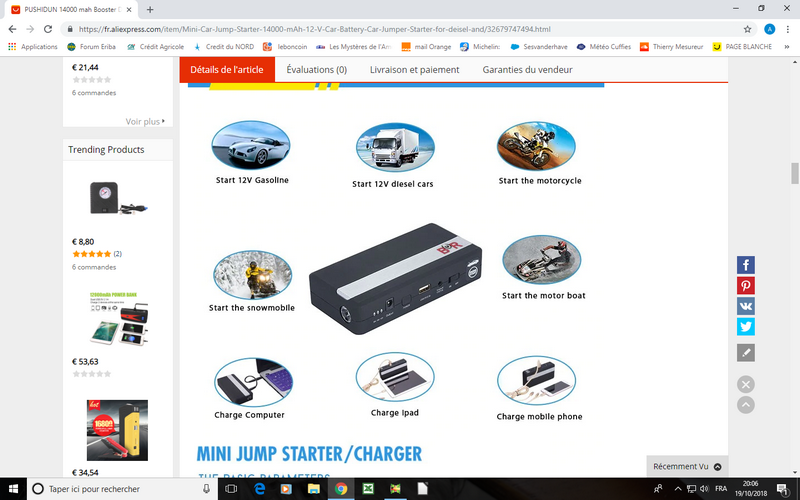

Livraison possible avec les deux mini Jump stater charger, pour Chambord, le 30 octobre au salon de Douai !
Mini Jump Starter Charger en promo à 25 € au lieu de 62 € sur le net et 54 € en grande surface à Soissons
Je ne connaissais pas le double attelage. Si tu as une photo en configuration vélo+caravane ça serait :super: . Maintenant, quand tu tourne à 90°.... tu rachètes un nouveau vélo à chaque fois ;-)
Messages : 8362
Avos avis
un ;-) par là : http://forumeribatouring.com/viewtopic.php?f=31&t=213
