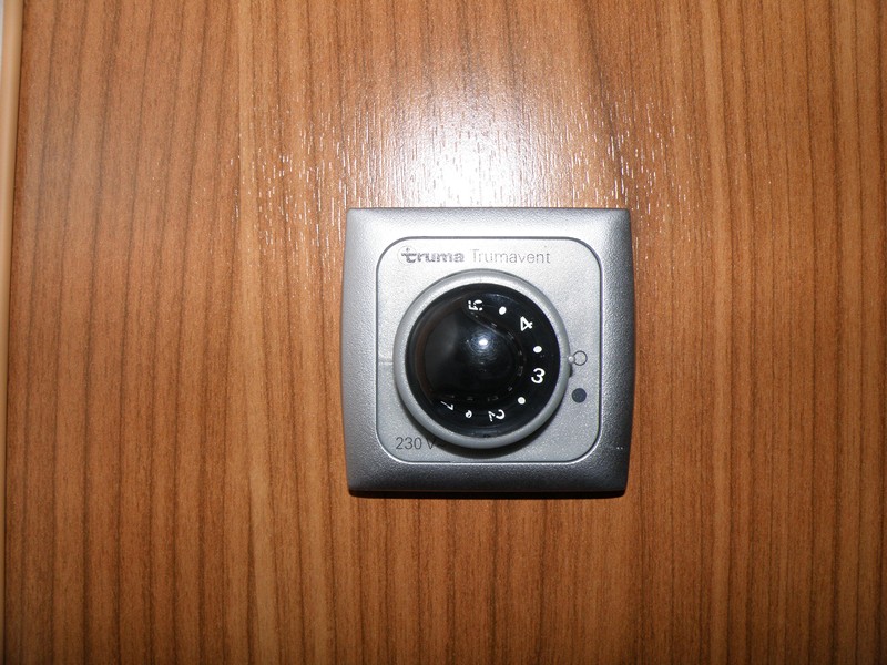

Vous saviez qu'il existe différents modèles de pulsation d'air chaud?
En 220 volts et en 12 volts ? Et bien moi pas, sauf depuis que j'ai la notice.
