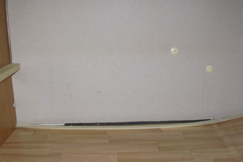

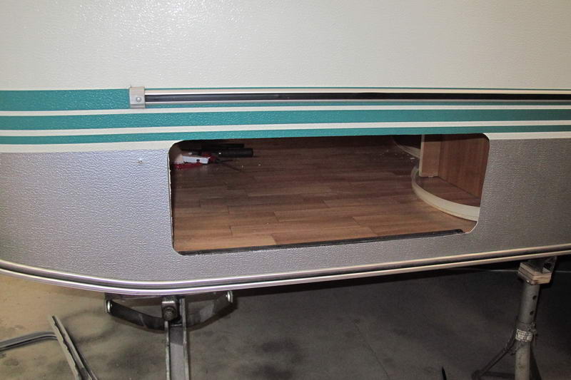

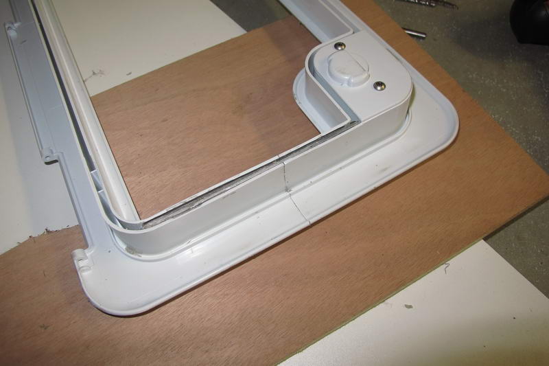

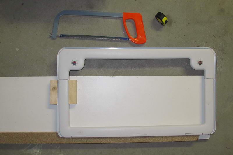

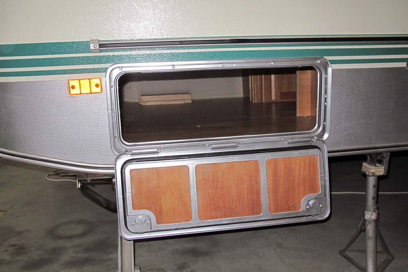

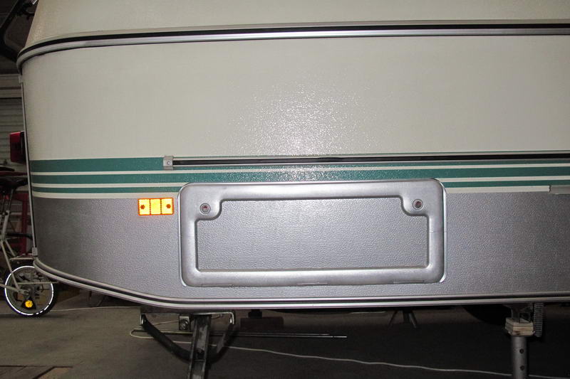

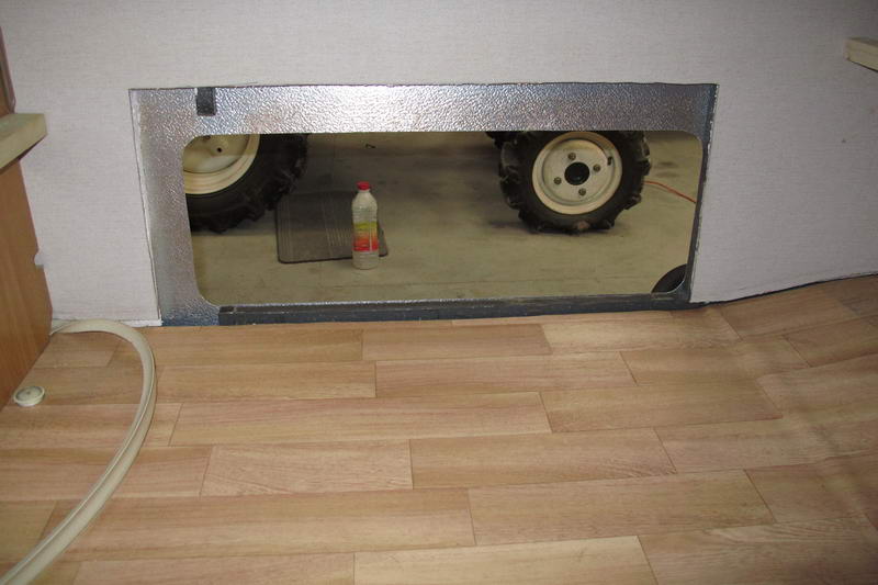

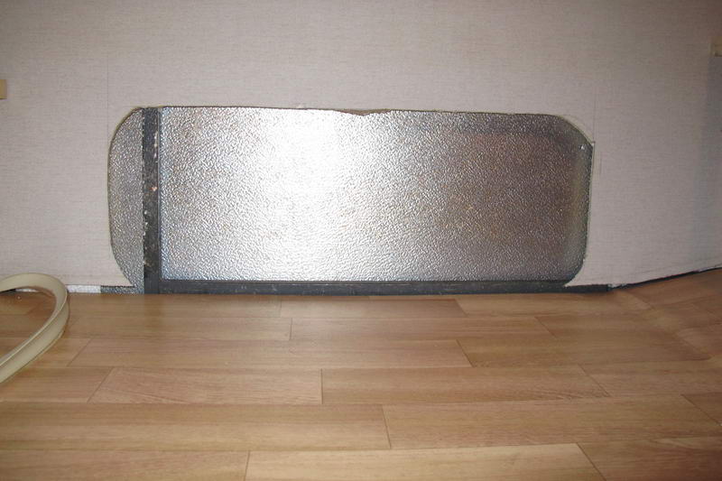

Réduction de la hauteur de la trappe pour être sûr de passer entre les tubes mais aussi pour préserver la déco de la caravane. C'était risqué mais ça a marché.

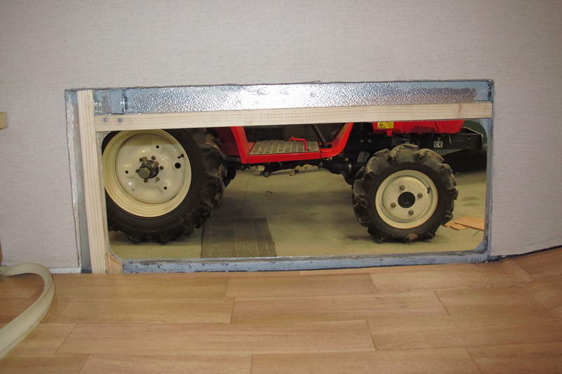

Mon but était donc de faire une trappe pour passer une table Eriba de 60 cm de large, le pb étant l'écartement insuffisant des tubes de la caravane, aussi bien en largeur qu'en hauteur. J'ai donc fait le choix de couper un tube vertical, sachant qu'il y a un autre tube vertical à environ 15 cm au ras de la cuisine, qui monte jusqu'en haut, et sur lequel s'appuie la fenêtre. Cela ne met donc pas en péril la structure de la caravane.
En hauteur, l'écartement des tubes est inférieur à 30 cm, les trappes du commerce ne passent pas.

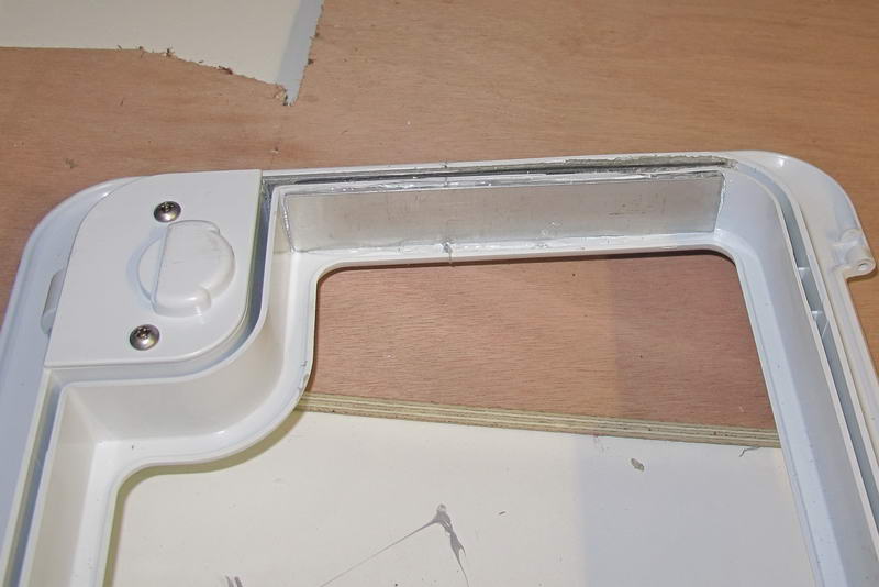

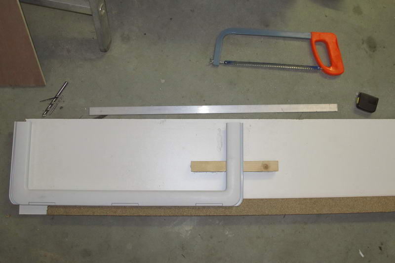

Le portillon est un Thetford N°4 (94 euros) qu'il a fallu couper en hauteur, voir les photos. Tant qu'à faire, j'ai cherché à aligner la hauteur sur les bandes vertes, au minimum nécessaire pour passer un auvent plié et des fauteuils (environ 23cm d'ouverture verticale) et préserver l'esthétique.
La coupe doit se faire à une précision inférieure au demi mm d'où la nécessité de préparer un gabarit de coupe.

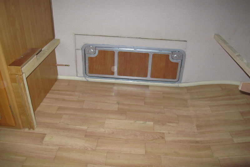

La rigidité du cadre dormant coupé est assurée par un vissage et collage sérieux sur le cadre support intégré dans la caravane et sans lésiner sur le mastic colle pour l'étanchéité. Pour la partie ouvrante, la rigidité est assurée par la pose de 2x2 plaques alu, collées dans la fente et sur la face intérieure du cadre. La rigidité est aussi assurée par le remplissage; tôle + polystyrène en sandwich entre 2 contreplaqués, collés entre eux mais là encore, saturés de mastic colle en périphérie, pour la liaison et l'étanchéité parfaite.
Enfin le joint se remet facilement en place après recollage à la cyano des 2 bouts.

Avant premièreDams a écrit :Super boulotmême si je trouve l’intérêt un peu plus limité lorsque ce n'est pas un lit fixe !
