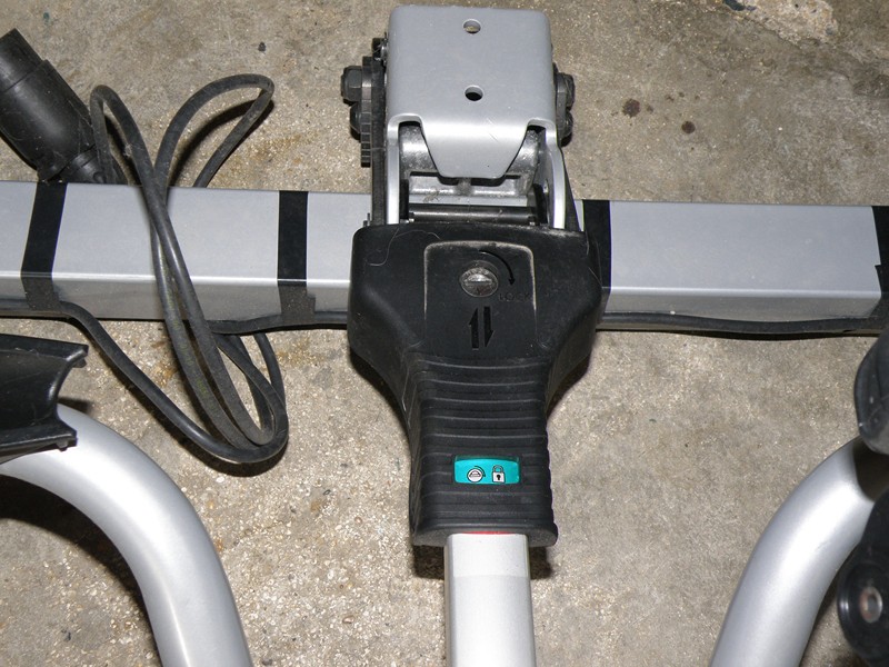

J'ai besoin de vous ! ! !
J'ai perdu les clés du porte vélo!
Je fais comment pour démonter le barillet?
Est ce que je peux le remplacer. La marque: c'est un "Thule"
Merci.
Très cordialement.
Merci.
Très cordialement.

J'essaierai un coup de perceuse dans le barillet, mais après pour en remonter un neuf ce n'est peut-être pas évident.
Reste la solution de demander de l'aide dans une cité vers chez toi

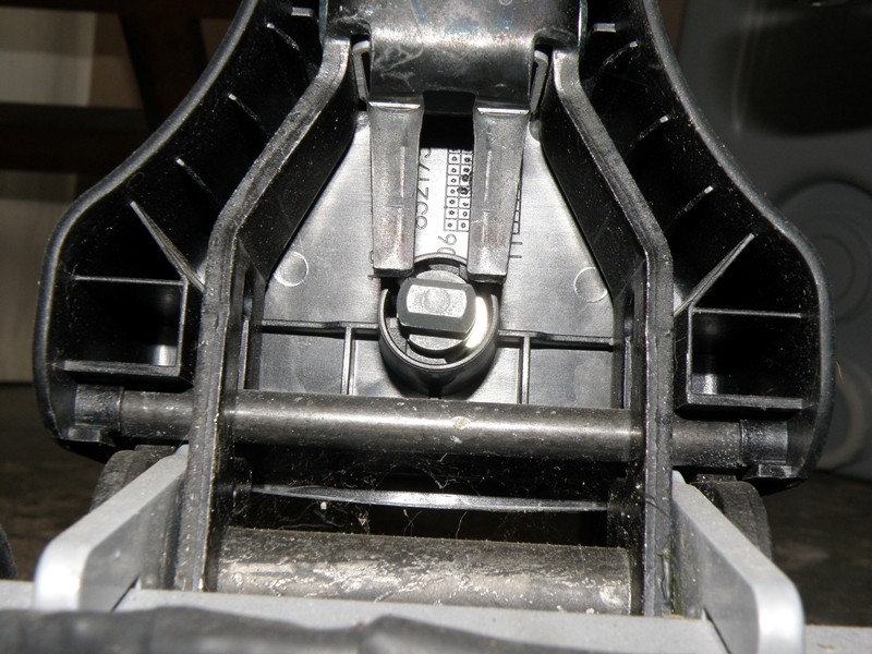

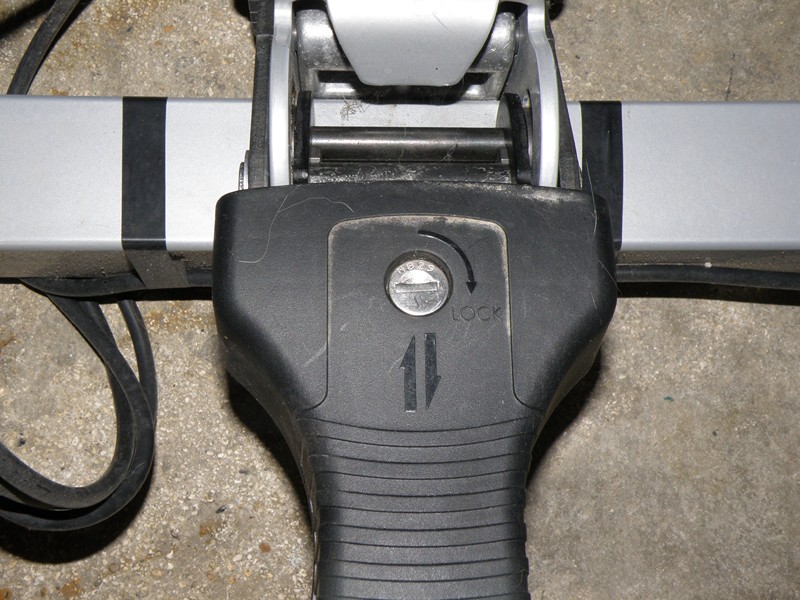

c'est tout simple dans le fond il y a une rondelle coupé ;on la voit sur ta photo
tu prends un fin tournevis plat et tu fais levier avec et la rondelle va se retirer ;il y a sur ta rondelle des endroits prévus pur le passage de ton tournevis.
bon courage et tu trouves ce genre de cylindre dans toute quincaillerie
