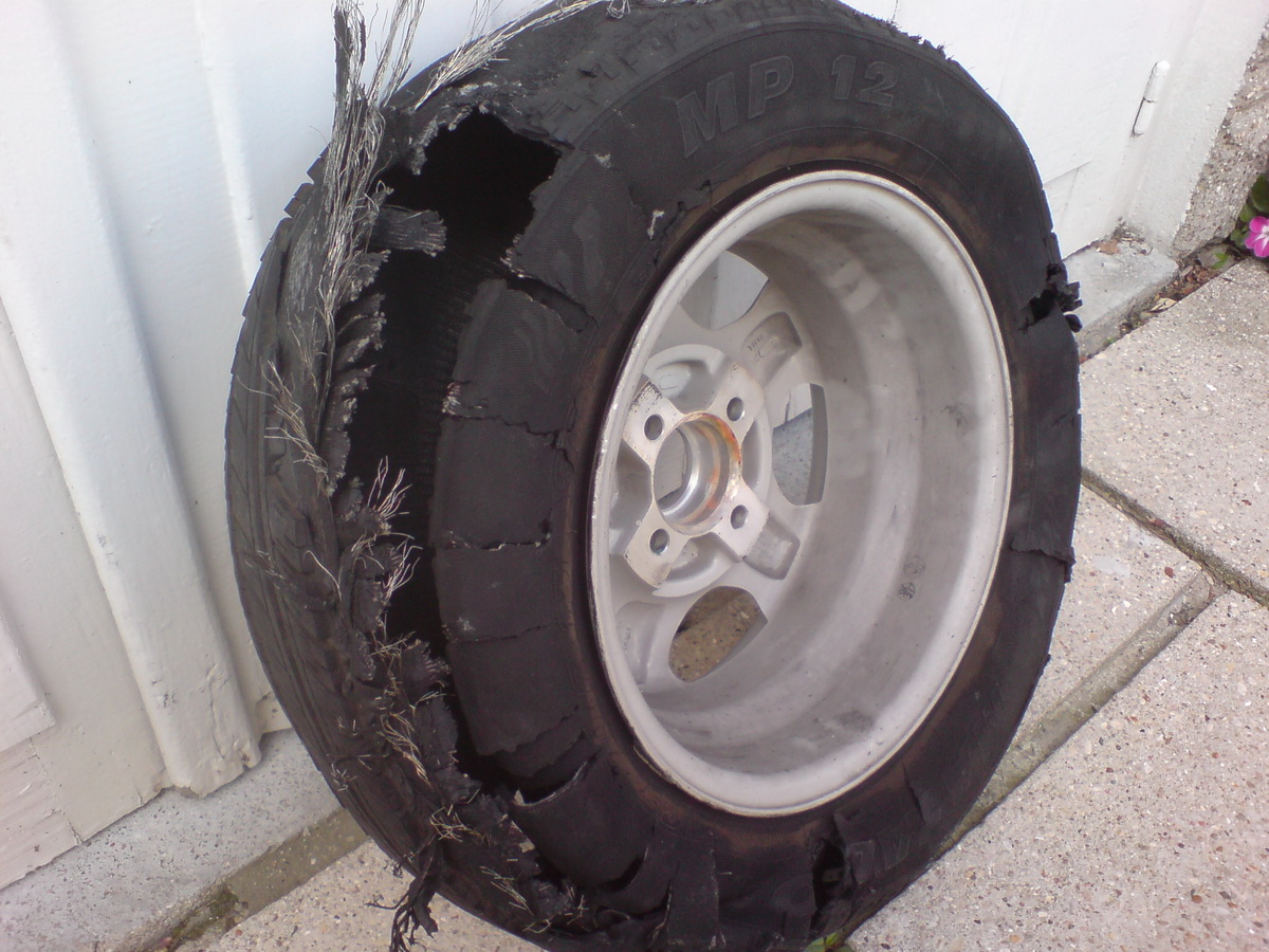

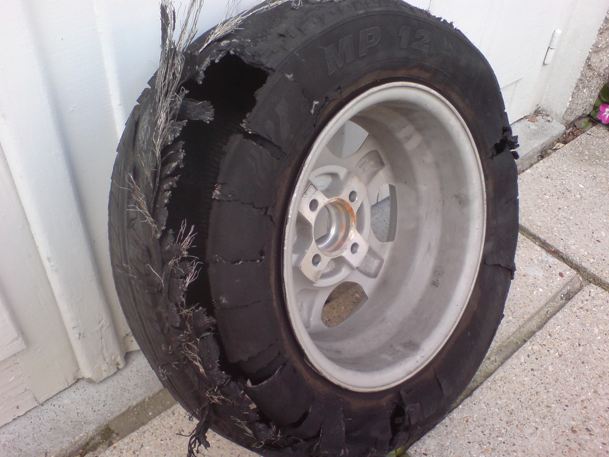

Quelques photos de ma belle avec son safari-Room Omnistor et un "petit" problème lors de mon deuxième voyage. les pneus avaient 4 ans mais la pression préconisée par Eriba était bien trop faible (2.4kg !!!)
Cordialement
Voici ce qui arrive quand on respecte le manuel constructeur Eriba concernant les pressions de pneu (2,4kg quelque soit les tailles de roues !!!! )--> Bien trop peu, il faut plutôt 3 kg pour des 13".

Effectivement, j'avais fait des recherches après ma crevaison et j'avais trouvé ce tableau où les pressions me paraissaient plus pertinentes.
C'est dommage qu'une marque comme Eriba ait fait une telle coquille concernant un paramètre aussi sensible pour la sécurité.
Je ne pense même pas que ce soit les pneus Matador qui sont en cause mais cette erreur de pression et la faible marge que l'on a sur la charge des pneus en 13" (environ 500kg par pneus soit une tonne roulante). Ce n'est pas loin du PTAC (950 kg) de ma belle donc attention à la charge embarquée, cela va assez vite surtout quand on a quelques équipements supplémentaires (Mover, batterie, store). Il ne reste plus grand chose ensuite comme marge. :modo:

mb78800 a écrit : Je ne pense même pas que ce soit les pneus Matador qui sont en cause mais cette erreur de pression et la faible marge que l'on a sur la charge des pneus en 13" (environ 500kg par pneus soit une tonne roulante). Ce n'est pas loin du PTAC (950 kg) de ma belle donc attention à la charge embarquée, cela va assez vite surtout quand on a quelques équipements supplémentaires (Mover, batterie, store). Il ne reste plus grand chose ensuite comme marge. :modo:
C'est pourquoi il est conseillé de mettre des pneus renforcés spéciaux pour camionnettes. Les miens ont un indice de charge de 90 soit 600 kgs par pneu et mon marchand de pneumatique me les gonfle à 3,5
Détrompe toi !!!
En Allemagne, Hollande, il y a même eu des rappels pour les changer....
http://www.forumeribatouring.com/viewto ... =23&t=1650
