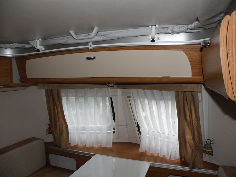

- Montage du crochet
- toit.JPG (93.38 Kio) Vu 8142 fois

Bon ça y est je me suis lancé dans le démontage, finalement ce n'est pas bien compliqué, j'ai mis le toit a nu et j'ai passé commande de Mat et de résine époxy.
J'ai fabriqué une armature en aluminium et j'ai décidé de fixé l'ensemble par des vis traversantes. Une couche de mat sur l'extérieur avec un gelcoat et deux couches de mat à l'intérieur devraient assurer une bonne rigidité de l'ensemble.
démontage du doublage
la mousse de PU est trempée
Le mystère se dévoile la traverse est tordue
Le toit est a nu
à suivre
Le toit est a nu
à suivre
