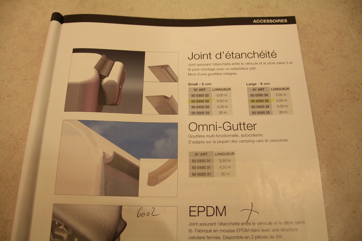

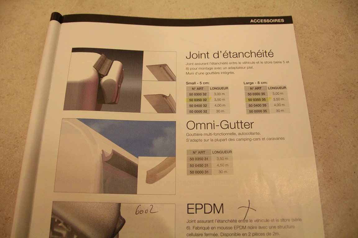

Bonjour Christian.
Tu veux parler de la gouttière en Pvc à coller sur le toit au dessus du store ?
A l'Eribafest en
, notre ami
Heiki avait çà, c'est référencé chez THULE.
En 3.5m réf 50 035031
Tu as aussi le joint d'étanchéité qui vient se loger dans le store et plaque sur le toit.
Deux largeur: en 5cm / 3.5M réf 50 0350 32, en 8cm / 3.5M réf 50 0350 35
Je n'ai pas de photos de son montage.
BINBIN.
A l'Eribafest en
BINBIN.

Re Christian, comme le chef a dit c'est en Belgique, Thulé ayant racheté Omnistore, d'ailleurs maintenant c'est Thulé/Omnistore.christian a écrit :Bonsoir
il s'agit d'un profil en plastique assez dure qui se glisse dans le rebord de la gouttière en aluminium
et remonte vers le store , la hauteur est d'environ 2 a 3 cm
effectivement je pense que les fournisseurs sont en Allemagne mais ou ?
Christian
C'est bien cette réf qu'il te faut:
Je pense qu'il te faut plutôt le 8cm, à toi de vérifier l'espace entre le store et le toit.
N'importe quel marchand doit pouvoir te l'avoir facilement.

Je me permet de remonter ce sujet. Quand j'ai acheté mon eriba en septembre, le vendeur nous a signalé qu'en cas de forte pluie, de l'eau pouvait couler entre la paroi et le store omnistor 5003.
Comme il est normand, il sait de quoi il parle.
J'ai trouvé le lien du produit cité par eribabinbin :
(cliquez très fort sur la photo)
Quelqu'un a testé l'efficacité de ce produit ? Une idée du prix :
11,6€ le mètre linéaire en 8cm ici : http://www.accesscamp.fr/product.php?id_product=2568
17€ le mètre linéaire ici mais pas de précision sur la largeur : http://www.narbonneaccessoires.fr/store ... thule.html#
9,4€ le mètre linéaire en 8cm ici : http://www.ludospace.com/article.php3?id_article=13077

Après vérification ce n'est pas adaptable avec mon montage, le store est positionné trop haut par rapport au toit :
