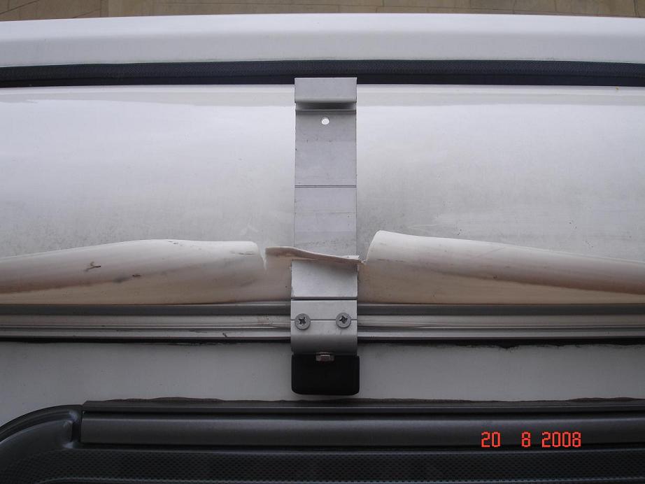

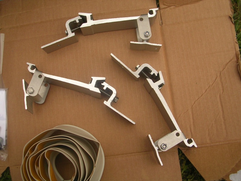

Montre nous des photos de la fixation(des pattes)
abacab
Re: omnistore
oui trois pattes fixées dans la goutière mais deux vis, une à chaque extremité puisqu'au centre le mecanisme du store ne laisse pas la place. j'essaierai des photos demain

Donne nous toutes les références, du store, des pattes.
Qui l'a installé ?
Qui l'a installé ?

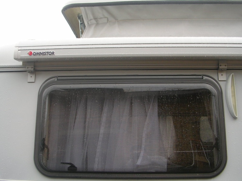

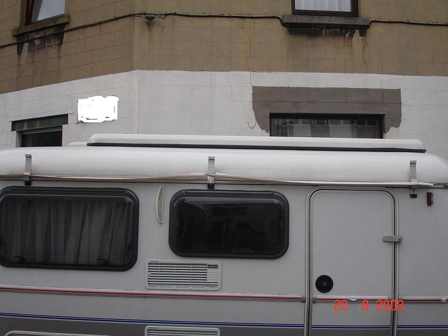

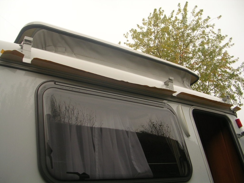

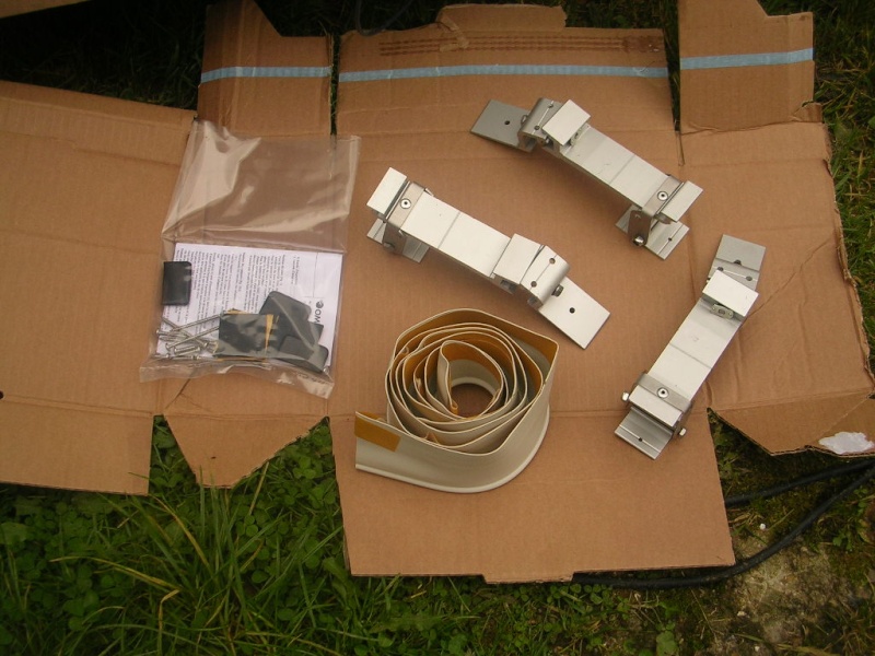

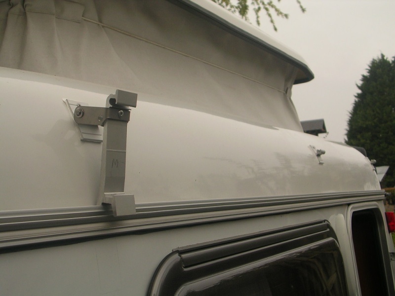

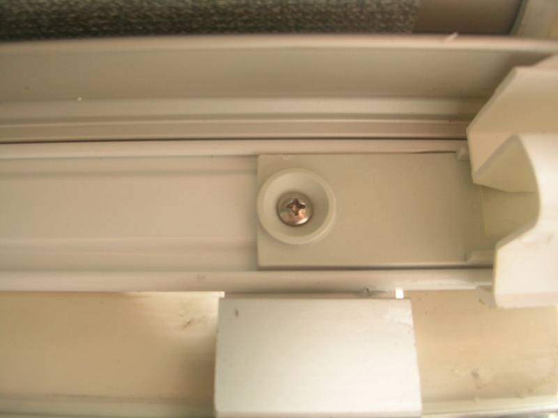

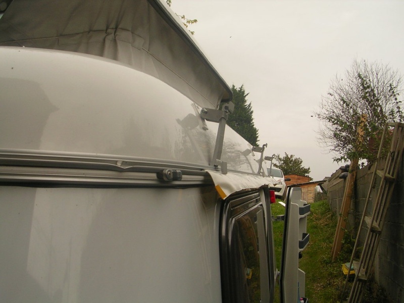

voici les photos
- vacances été 2008 030.JPG (64.3 Kio) Vu 18246 fois
- vacances été 2008 031.JPG (66.72 Kio) Vu 18246 fois
- vacances été 2008 032.JPG (83.67 Kio) Vu 18242 fois
- vacances été 2008 033.JPG (76.21 Kio) Vu 18241 fois

En suivant le lien que tu nous as fourni, on tombe sur la série d'accessoires pour le montage.
Et notamment sur cette image, qui nous permet de déduire que cette installation sur ta caravane n'est point parfaite
06.08.33.15.40Re: Omnistore
Normalement la partie noir de la patte entre le rail et la fenêtre il y a un boulon avec entretoise qui traverse la structure et à l'intérieur côté porte à droite en rentrant tu dois avoir un cache en plastique gris clair avec le logo Omnistore qui cache l'ecrou,si ce n'est pas le cas évite d'aller voir le bricolo qui a monté le store pour faire faire d'autres choses!!!!
abacab

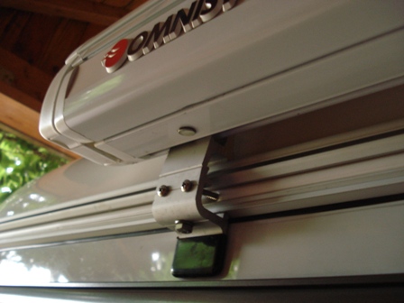

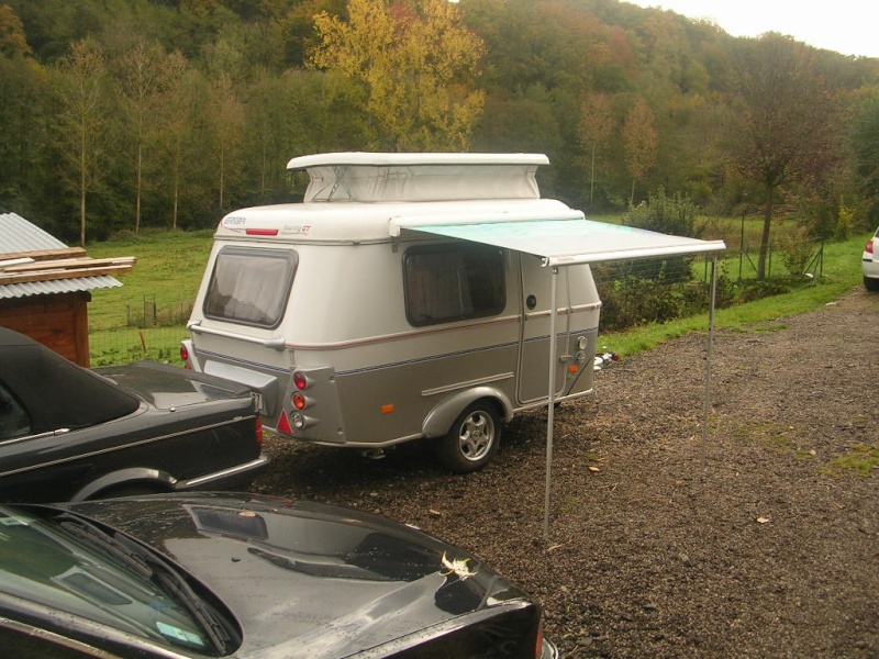

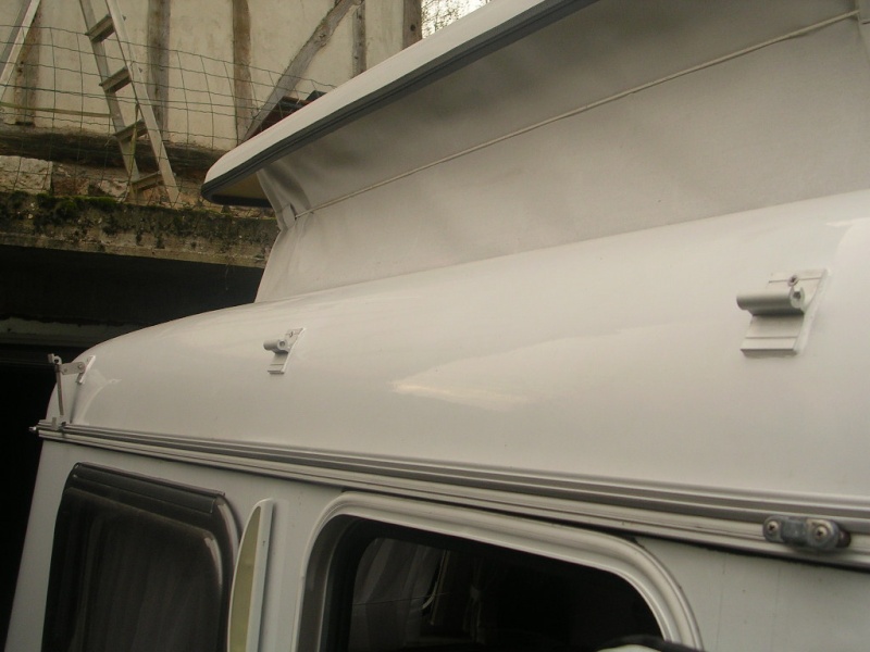

J'ai acheté un Omnistore pour notre ériba (une troll manhattan) sur un site web.
Le mode de fixation était semblable au tien, soit 3 pattes de fixation pour maintenir l'omnistore, avec 2 vis toles pour chaque support (tes vis me semblent bien courtes; les miennes étant plus longues). Mais celà ne change rien car le mode de fixation est bien trop léger pour le poids de l'omnistore, les secousses et vibrations de la route ....
J'ai fabriqué à l'identique, le système de renfort vendue en magasin (N.A) et qui est représenté en image jpeg ci-dessus.
Je suis allé chez L.M et ai acheté les éléments inox servant à sa fabrication.
Après avoir traversé la France, l'espagne, le Portugal, celui ci n'a pas bougé.
Je l'ai réalisé de facon à ce qu'il soit démontable. Il ne reste que 3 pattes discrètes collées sur l'arrondi de l'ériba (non vissées; ma femme refuse que je perce SA caravane).
Ainsi, nous pouvons installer l'auvent pour un séjour prolongé.
Si vous souhaitez des photos, je peux vous les adresser ou les déposer sur le forum.

Oh oui nous sommes friands de photos de bons bricolages , Merci d'avance

quand tu dis mon store n'a pas survécu à la première brise, cela veut dire qu'une fois déroulé et posé sur les pieds, il s'est envolé et les bras ont pliés, puisqu'apparemment il n'était pas amarré a sol,du moins c'est ce que te reproche le vendeur??
OU le boitier en roulant c'est désolidarisé des pattes de fixation??
Éclaire ma lanterne :
De toute façon au vu des photos les pattes de fixation sur la cara. sont incomplètes

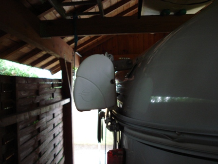

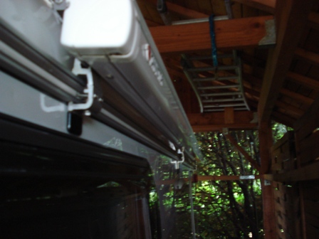

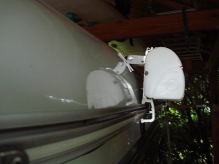

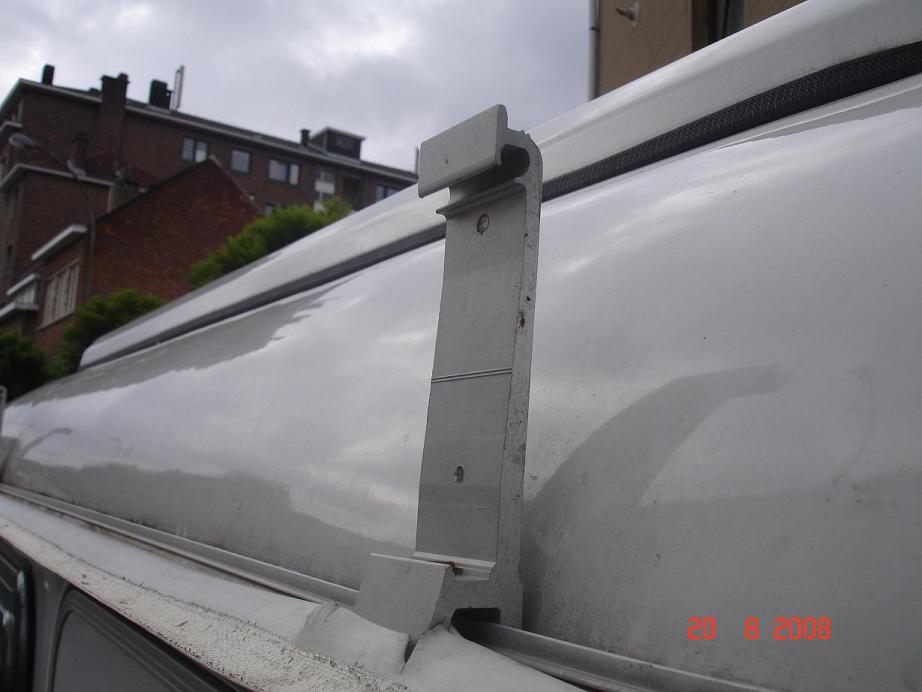

Christophe, as tu gardé quelques photos du montage de mon store?
Il y avait des détails...
- dscn5210.jpg (200.84 Kio) Vu 20652 fois
- dscn5211.jpg (162.33 Kio) Vu 20650 fois
- dscn5212.jpg (141.21 Kio) Vu 20650 fois
- dscn52101.jpg (169.05 Kio) Vu 20648 fois
- dscn5213.jpg (113.8 Kio) Vu 20642 fois
- dscn5214.jpg (102.41 Kio) Vu 20642 fois
- dscn5215.jpg (125.1 Kio) Vu 20637 fois
- dscn5216.jpg (141.1 Kio) Vu 20641 fois
- dscn5217.jpg (126.28 Kio) Vu 20637 fois
- dscn5218.jpg (108.68 Kio) Vu 20636 fois
- dscn5219.jpg (174.15 Kio) Vu 20635 fois
- dscn5222.jpg (80.42 Kio) Vu 20627 fois
- dscn5223.jpg (209.36 Kio) Vu 20628 fois
- dscn5224.jpg (207.4 Kio) Vu 20629 fois

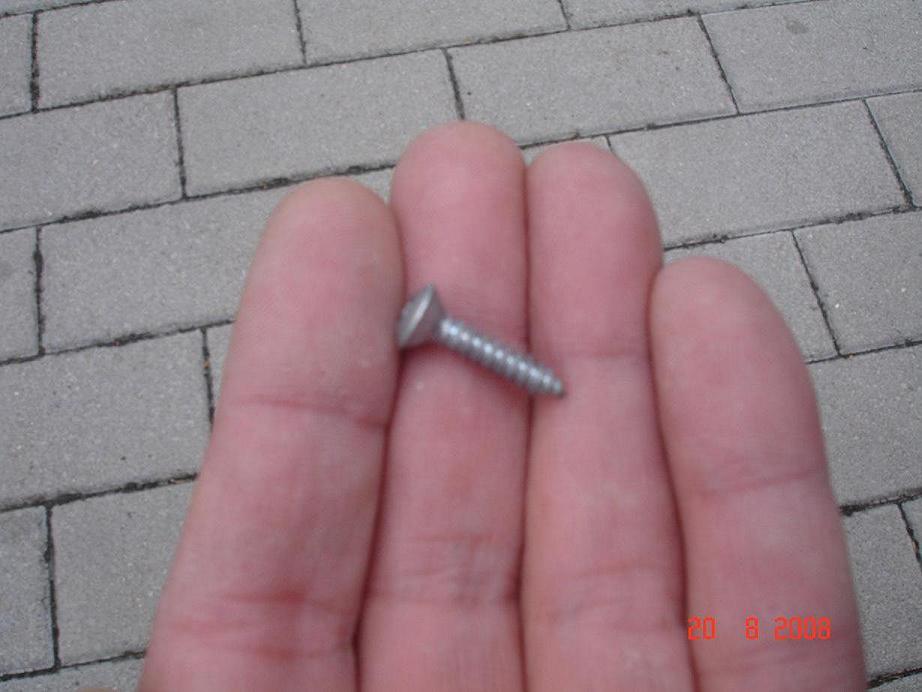

la patte droite n'est pas complète parceque la vis à cassée. Pour ce qui est de la destruction du store je n'ai pas vu le deroulement de l'histoire puisqu'après avoir dérouler le store nous sommes partis 5 min. pour aller chercher du pain, au dire des voisins cela à fait un grand bruit mais nous suposons que le store s'est soulevé en arrachant la patte

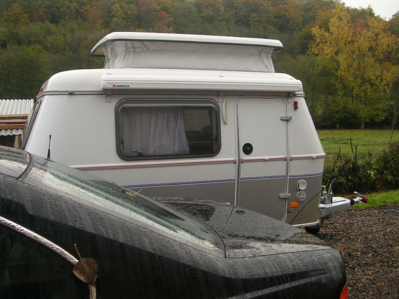

Re: Omnistore

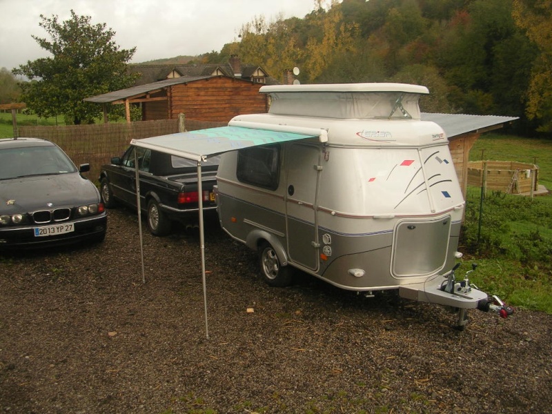

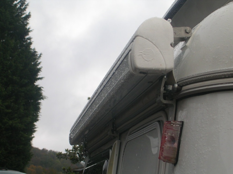

BONJOUR

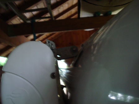

VOICI QUELQUES PHOTOS DU MONTAGE D'UN STORE OMNISTOR
JE RENTRE DE CONGES DE LA REGION DE SARLAT SUITE A UN ORAGE
LE STORE A RENDU L'AME NOUS SOMMES EN DISCUTION AVEC L'ASSURANCE POUR
LE REMPLACEMENT
CORDIALEMENT
CHRISTIAN
LE REMPLACEMENT
CORDIALEMENT
CHRISTIAN
- DSC02029.JPG (50.84 Kio) Vu 20516 fois
- DSC02030.JPG (55.77 Kio) Vu 20516 fois
- DSC02031.JPG (59.35 Kio) Vu 20516 fois
- DSC02032.JPG (48.21 Kio) Vu 20516 fois
- DSC02033.JPG (57.78 Kio) Vu 20517 fois

Bonsoir Christian,
Peux tu nous dire qui a fait le montage de ce store ?
Dur ! ce qui vous arrive, tiens nous au courant de la suite avec ton assureur
Bonne chance
