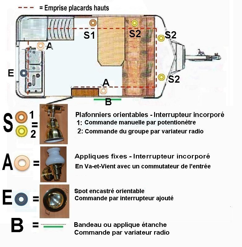

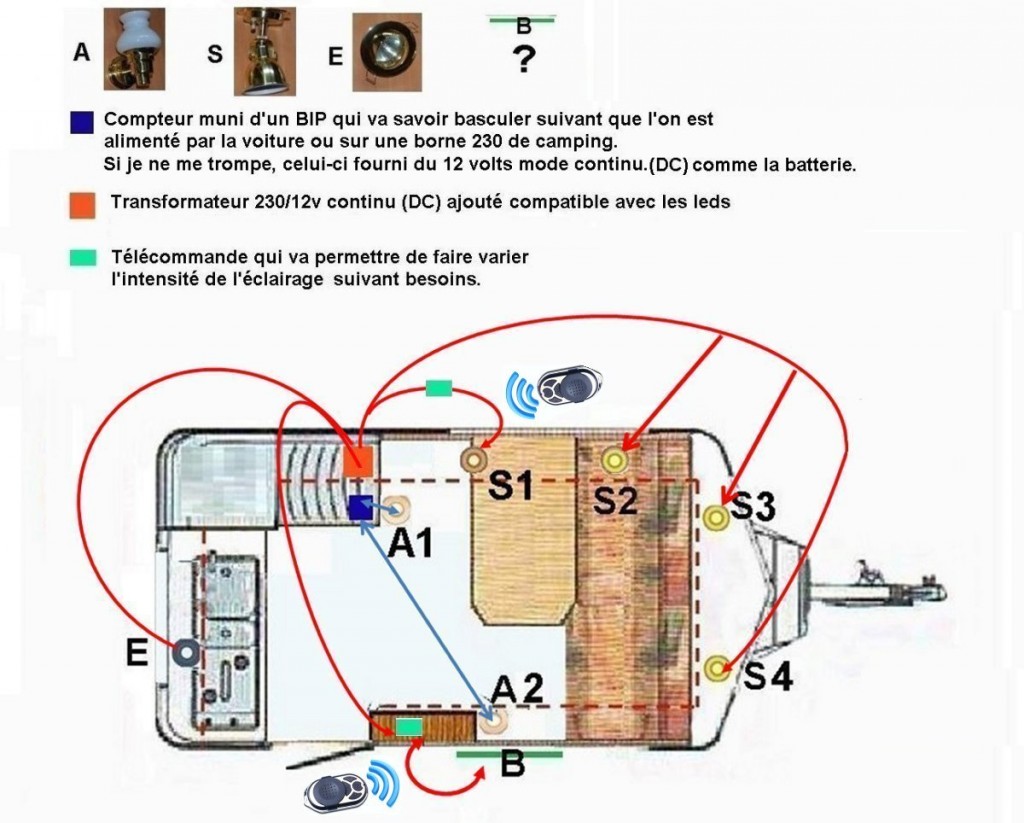

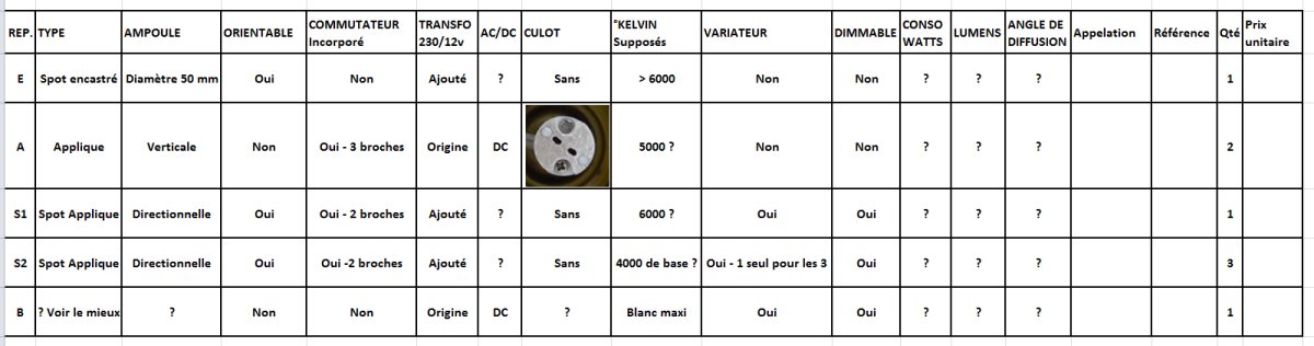

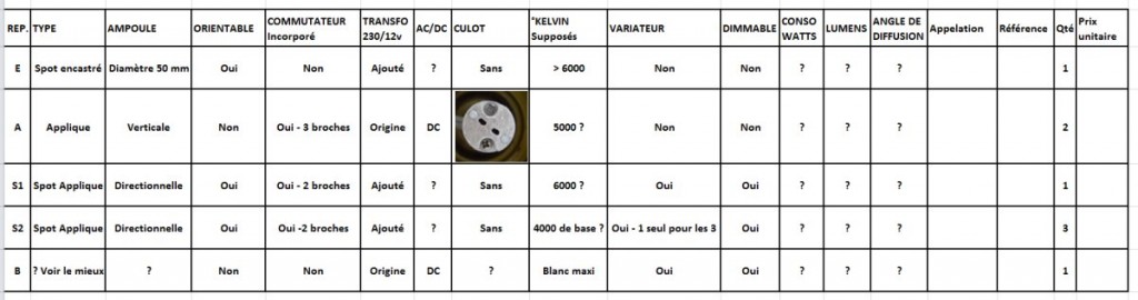

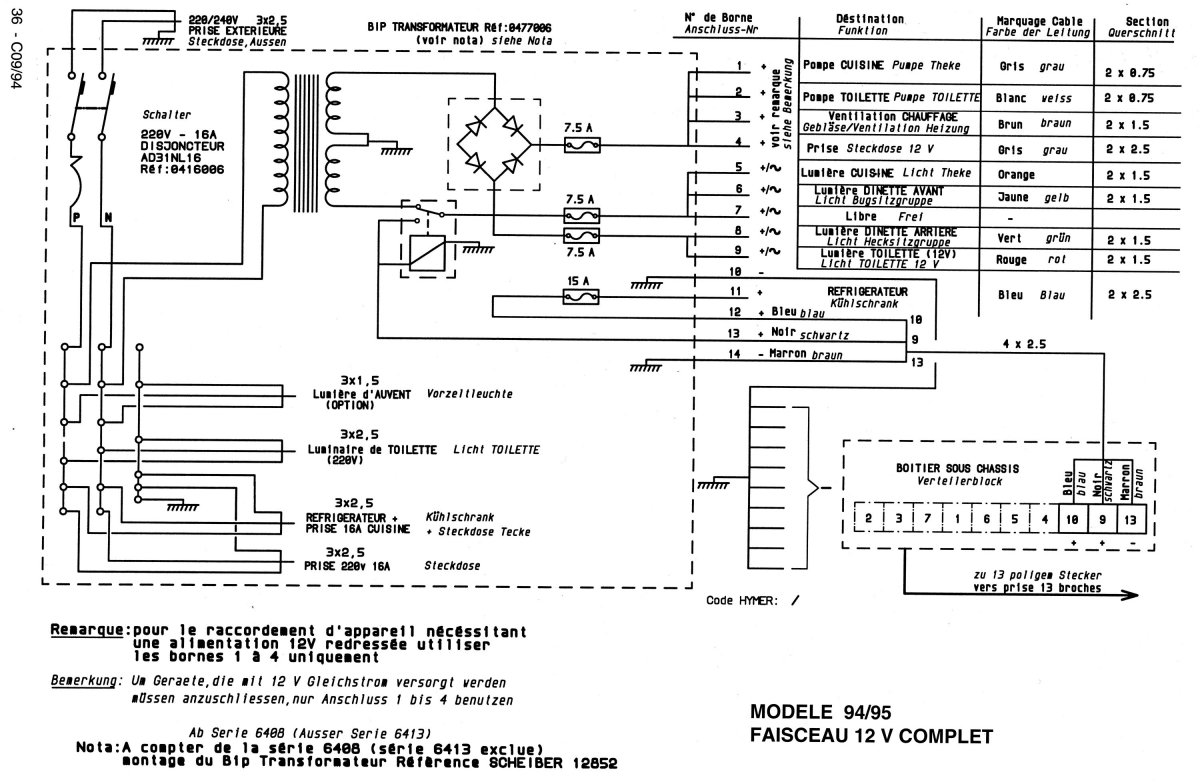

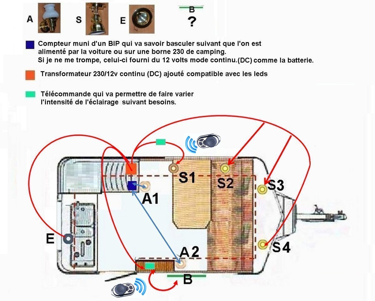

Je joins donc un croquis de principe de mon installation, les caractéristiques du compteur,
ainsi que l'image d'un tableau Excel récapitulatif que je me suis fait avant de conclure une commande. (Pour l'instant, je ne sais où)
N'ayant aucune connaissance en la matière, je vous rédige ce scénario:
1) J'arrive de nuit, et avec ma télécommande j'allume l'éclairage extérieur. (B) en pouvant aussi moduler sa puissance.
2) Un interrupteur me permet d'allumer l'applique (A) en haut de la penderie.
Ces deux postes seront alimentés par le même branchement que la pompe à eau qui fonctionne via le raccordement à la voiture ou un branchement 220v en camping.
Un relais électromécanique bascule automatiquement la source. (Directe, ou par son transfo incorporé)
Les postes qui suivent seront connectés à un nouveau transformateur avec une alimentation stabilisée compatible avec les ampoules à Leds.
Ce transfo sera branché sur une Alim. 220, et ne fonctionnera que lors d'une station en camping.
3) Au-dessus de la cuisine, j'allume le spot par le biais d'un interrupteur que je vais devoir ajouter.
Le seul point à respecter, pour celui-ci, est d'avoir une ampoule de diamètre 50 mm
4) L'intensité lumineuse des spots en applique (S1 & S2) devra pouvoir être gérée par un potentiomètre mural,
ou une télécommande radio (S1: Seul. S2: Le groupe de 3)
Dans tous les cas de figure, je suis à même de changer les culots si besoin.
Pardon d'être certainement un peu brouillon à vos yeux, mais j'ai fait de mon mieux.
Merci par avance à qui pourra m'informer afin que je ne fasse pas trop de bêtises.

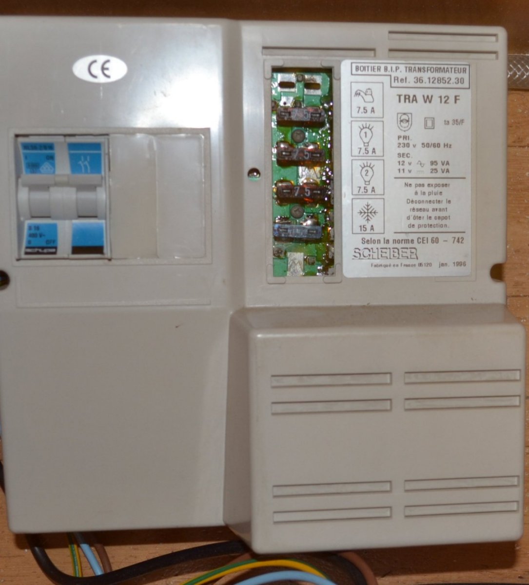

Au vu du schéma de principe cette description pose plusieurs problèmes ou incompatibilités:
- voiture branchée, le relais du boîtier Bip ou tranfo est alimenté seul l'éclairage fonctionne, pas les pompes qui demandent la présence du secteur, possibilité que boîtier ait été modifié?
- Secteur branché,le 12 V fourni non filtré est inadapté aux led (scintillement)
- la commande des 2 premiers postes nécessitent donc un circuit indépendant du reste de l'éclairage?
- A quel endroit du transfo Bip sera connectée l'alimentation régulée ?
Tout ceci peut-être solutionné en utilisant cette alimentation stabilisée en lieu et place du tranfo d'origine et du pont de diode fournissant le 12V pseudo alternatif.
Le fer à souder, un peu de câblage et tout le réseau 12 est au top pour recevoir les led sauf si tu as déjà l'éclairage extérieur qui à priori est en 230V sur ta caravane.
si c'est le cas, pour le passer en 12V, il suffit dans le boîtier Bip de débrancher ce câble à identifier ( 3 fils, noir phase - bleu neutre - vert jaune terre) correspondant à cet éclairage
Sur des cosses libres du circuit imprimé 12V brancher le fil noir sur le + 12V et le fil bleu sur la masse du 12V et isoler l'extrémité du fil vert jaune afin d'éviter tout court-circuit dans le boîtier.
Nota: cette alimentation devra être capable de supporter la puissance cumulée de tout l'éclaire et autres pompes et accessoires cumulés.

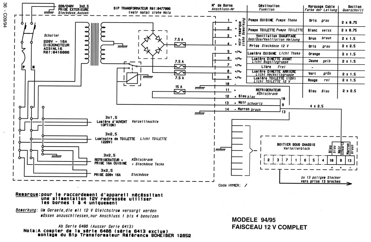

Schéma de principe modifié:
modif réalisée sur une triton
Voilà l'étape la plus ardue réalisée :-D on va se boire une mousse

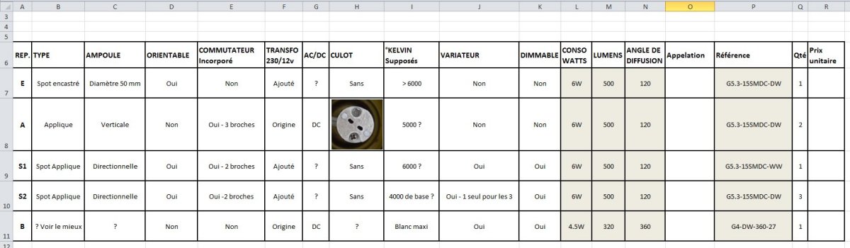

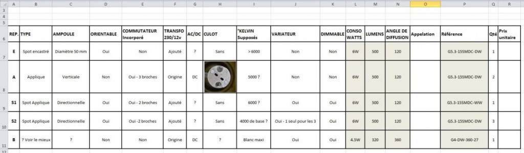

Je suis rentré depuis peu chez moi, et j'ai encore reçu une offre sibylline de la part d'un fournisseur.
Voici ce qu'il a ajouté dans mon tableau Excel: (En grisé)
Ils l'ont certainement complété entre deux poses café, comme pour se libérer d'un petit acheteur!
Aucune réponse concernant:
- Les °Kelvin qu'il est important de bien cibler.
- Transformateur AC ou DC, variateurs, télécommandes... Et c. Débrouille toi! (Alors qu'ils en vendent)
Ils n'ont même pas pris la peine de me faire un total chiffré; ne serait-ce que pour les ampoules!!!

Si j'ai bien compris, l'éclairage d'origine A conservera ses ampoules halogènes et seuls les nouveaux points lumineux seront raccordés à la nouvelle alimentation régulée ?
La chose se simplifie
Reprenons le principe de commande des éclairages:
- extérieur par télécommande (prix de 11 à 33€ selon le marchand du web pour le même article)
- intérieur S1 S2 S3 la variation est possible en insérant un potentiomètre de 220 à 470 ohms en série avec la led à commander avec l'inconvénient d'une luminosité non linéaire liée à la position du bouton, de plus ce potentiomètre devra accepter la puissance des lampes, un 10 W vaut plus de 20€ :ghee:
Ces incommodités peuvent être levées en utilisant un variateur d'intensité (coût 10à 15€)
Effectivement le remplissage du tableau n'apporte que des références à des produits que je n'ai pas identifiés
Reste à déterminer le type de culot et d'ampoule associée à mettre dans tes lampes
Ici il va te falloir faire des recherches en fonction des dimensions intérieures de tes spots et appliques
je te propose la démarche suivante:
- choix des ampoules en fonction de leurs dimensions ici: http://www.ampoule-leds.fr/
par exemple: dimensions de cette ampoule à led Mr16 : Longueur=58mm, largeur=50mm
en 12 V ça va être du G4 et MR16
- sélectionner la rubrique ampoules led 12V et la rubrique ampoules led camping-car : attention toutes les ampoules alimentées de 8 à 30V sont équipées d'un régulateur et ne peuvent être commandées par un variateur quel qu'il soit.
- tenir compte de la puissance lumineuse (lumen) 3200 K max!
- une fois ce choix réalisé, il te faut passer à la rubrique des culots ici: http://www.ampoule-leds.fr/douilles-gu1 ... 35_82.html
comme précédemment en 12V c'est du G4 et MR16
en espérant que tes lampes et appliques accepteront ces douilles
si un problème de fixation se présente, puisque nous sommes en 12V, l'astuce consiste à fixer cette douille avec de la colle: celle que l'on trouve en cartouche: uhu-pattex-sika ou autre.

Pour info, voici le Mail que j'ai retourné à ce fournisseur qui s'est contenté de compléter brièvement mon tableau Excel.
Bonjour Madame ******,
Pardonnez-moi pour le retard à vous répondre, car j'étais absent de mon domicile toute la journée d'hier,
"Je vous remercie pour votre étude, et j'en ai pris bonne note.
Sans doute me suis-je mal expliqué, mais je souhaitais aussi avoir une réponse concernant les accessoires compatibles:
- Transformateur
- Variateur
- Télécommande
A l'écoute de vos conseils,
Merci d'accepter mes sincères salutations"
Sa réponse a été:
"Que souhaitez-vous comme information sur ces accessoires ?"
Je ne vais pas épiloguer à ce sujet, car être négatif fatigue.
Lors d'un Mail précédent j'ai reçu aussi ceci:
"Je vois avec le fournisseur et reviens vers vous au plus vite."
Je relate cet échange seulement parce que je trouve cela finalement amusant et éloquent quant au professionnalisme de "Bip Bip"; dont par politesse je tairai le nom (Bien que notoire)
Au bénéfice de tes conseils avisés, je vais reconstruire le plan de mon installation et fouiner sur le net.
Comme je l'ai dit ci-dessus, il sera plus facile de détecter les incohérences de mon projet que de prescrire. (Cf. En mathématique: Le raisonnement par l'absurde)
Merci encore à toi pour tes conseils précieux qui m'aident à ne pas baisser les bras.
A suivre, le résultat de mes investigations.
Yves
IFFIC
Messages : 838
prénom : Yves
Localisation : Sud Breizh
Re: Demande de conseils pour éclairage à Leds.
Message non lu par IFFIC »
Voici un premier choix qui me semble cohérent:
Pour les Spots "S1, S2, S3, S4"
Culots: http://www.ampoule-leds.fr/douille-mr16 ... p-757.html
Ampoules:
Pour le spot S1: (Rendu 40 w)
http://www.ampoule-leds.fr/ampoule-led- ... -3008.html
Pour les spots S2, S3 et S4: (Rendu 25 w)
http://www.ampoule-leds.fr/ampoule-led- ... -2988.html
Ce qui me dérange un peu pour ces derniers est leur °Kelvin (3800) qui donne une couleur trop blanche.
Peut-être un variateur RGB serait préférable, en lieu et place d'un variateur d'intensité?
Je pense cependant qu'un meilleur choix d'ampoules s'impose… Mais, je n'ai pas encore trouvé.
Pour le spot encastré "E"
Le culot serait celui-ci:
http://www.ampoule-leds.fr/douille-g4-d ... -3670.html
Avec ampoule du même type que celles "S1" (Rendu 40 w)
Pour les Applique "A", le culot serait celui-là: http://www.ampoule-leds.fr/douille-mr16 ... p-757.html
Avec des ampoules à 360° et les Culots G4 déjà existant. (Semble-t-il quant à l'appellation)
http://www.ampoule-leds.fr/ampoule-led- ... -2977.html
Entre MR16, GU 4, GU 5.3; C'est une embrouille incommensurable pour un néophyte comme moi.
Qu'ils choisissent le français ou l'anglais; je suis disposé! Mais que chacun y ajoute leurs appellations commerciales… Cela devient une cacophonie ingérable!!!!
Pour ce qui est de l'éclairage extérieur, tout devra suive facilement. Je le laisse pour l'instant en l'attente de mes recherches
Le transfo ajouté nécessaire pour l'alim des Leds pourrait être celui-ci:
http://www.ampoule-leds.fr/transformate ... p-770.html
Les télécommandes pourraient être celle-ci:
http://www.ampoule-leds.fr/variateur-in ... -3272.html
J'espère ne m'être pas trop trompé dans mes liens, et que le croquis joint sera suffisamment explicite quant au but final recherché.
Petit à petit, l'oiseau construit son nid.
Je ne suis plus un oiseau, et mon nid n'est que mon douillet bateau à deux roues.
Amicalement à ceux qui passeront par-là,
+ Un regard particulièrement amical et reconnaissant à "oscar" (Alias "Jean") dont la compétence et la gentillesse sont indéniables.
Yves
P.S. Je serais plus à l'aise pour tout expliquer via une application Excel dans laquelle je me serais servi de Visual basic, mais encore faudrait-il que je sache s'il est possible de joindre ce type de fichier sur le Forum.

Premier point important: le boîtier Bip que tu appelles compteur ne fournit pas une tension continue ou DC contrairement à une batterie ou alimentation stabilisée
Sur le schéma théorique qui n'est pas forcément le branchement pratique de ta caravane on remarque:
- les éclairages cuisine et dînette sont alimentés en 12V alternatif (enroulement secondaire inférieur du transfo)
- les pompes, l'éclairage de la dînette arrière, les toilettes sont alimentés en 12 V redressé ,non filtré ( enroulement secondaire du transfo )
En résumé, la basse tension ( 12V qui en réalité doit être plus proche des 15V) est incompatible avec l'éclairage à led qui nécessite une tension continue parfaite ?? sinon problèmes de scintillements
Choix des composants:
S1 à S4
Culots MR16 : OK
Ampoules:
S1 : ampoule MR 16 équpée d'un régulateur ( 10/17 V ) donc incompatible avec un variateur , 3800 K c'est très blanc ! ref: http://www.ampoule-leds.fr/ampoule-led- ... -3256.html conviendrait
S2, S3, S4 : idem à S1
je n'ai pas pas vu d'ampoule 12V- 25W non régulée, existe en MR11 3200K, angle d'éclairage plus faible : http://www.ampoule-leds.fr/ampoule-led-mr11-c-1_25.html
malgré tout si tu utilises un variateur j'ignore totalement le comportement de ces led en dessous de 10V
pour info: un variateur RGB est prévu pour les led émettant les 3 couleurs fondamentales ce qui permet des ambiances colorées, c'est un autre domaine.
Spot encastré E idem au spot S1
Appliques A, incompatibles Led dans le cas présent:
évite l'ampoule sélectionnée car 5500K, c'est violent
j'utilise la même en 2800K : http://www.ampoule-leds.fr/ampoule-led- ... -2976.html
comme celle à la fin de ce post:http://www.forumeribatouring.com/viewto ... =29&t=3494
Transfo d'alimentation: OK
En ce qui concerne les télécommandes en cas d'utilisation de 2 modèles identiques dans le même espace ( portée de l'émetteur: ? ) prudence!
demande au marchand si les fréquences ou codes de commande sont différenciés sinon la radio de l'une commandera l'autre et vice versa.
Conclusion:
Pour moi l'affaire est réalisable à condition que:
- l'ensemble des éclairages est passé en tension continue (points A1 - A2)
- les télécommandes soient différenciées
- l'intensité lumineuse ne dépasse pas 3200K
Jean

Pour ce qui est du courant fourni par le BIP:
J'avais pensé brancher les Appliques "A" sur la sortie qui alimente la pompe à eau qui est nécessairement en 12 V DC.
Le confort est que cette alimentation est effective que je sois branché voiture ou 230 Camping.
Cependant, tu dis que cette dernière est incompatible avec les ampoules à Leds car sa tension n'est pas parfaitement continue…..
J'en déduis donc qu'elle est inutilisable sauf que d'utiliser des ampoules de bagnole avec leur culot habituel.
Comme elles ne serviront qu'accidentellement => au diable la consommation de ma batterie.
Il y a même des lampes de poche ou frontales qui pourraient aussi bien faire l'affaire,
en cas d'un stationnement nocturne prolongé qui risquerait de m'empêcher de redémarrer la voiture.
Plan B: Un adaptateur qui rendrait stable et compatible la tension trop nerveuse du BIP. ???

Reprenons ce point bloquant: l'alimentation des appliques A
Comme certaines nuits portent conseil ;-) j'ai la solution simple.
Sur le schéma théorique ces appliques sont alimentées après fusible par les cosses 5-6 et 8 qui apparaissent avec la même numérotation sur la photo suivante
Les 2 fis Bleu (+ 12V) et Marron (masse) font partie d'un câble 2 conducteurs pour chaque éclairage ou pompe
L'astuce consiste à débrancher ces fils ( bleu et marron ) dédiés chacun à un éclairage A1 et A2. Il est possible qu'un seul câble soit affecté aux deux A1+A2
Ce ou ces deux fils bleus sur cosses femelles définitivement débranchés seront à relier ensemble et à connecter à la sortie de l'alimentation stabilisée à venir.
Même procédure pour les fils marrons associés aux bleus
Comment procéder?
Attention Danger électrique 230 V sur la partie gauche du boîtier Bip et au primaire du transformateur
- décapoter le Bip
- mettre l'ensemble sous tension
- allumer les appliques A
- sur le circuit imprimé déconnecter- reconnecter les cosses 5-6-8 ( fil bleu uniquement jusqu'à repérer celle (s ) qui alimente (ent ) les éclairages
- rechercher le fil marron associé au bleu. Défaire les vis à bois fixant le Bip donne accès à l'arrière où il est facile de bien repérer les câbles concernés.
- relier ces cosses ( fil bleu + 12V ) à un fil qui sera à brancher au secondaire ( + 12V ) de la nouvelle alimentation. Protéger le tout par un adhésif isolant afin d'éviter tout court-circuit dans le boîtier.
- faire de même pour les fils marrons ( masse ) vers le fil de masse de la nouvelle alimentation
- Un câble de liaison à 2 conducteurs ( fil souple obligatoire ) de 1 à 1.5 mm2 fera l'affaire
Voilà le problème solutionné :glups: l'ensemble de l'éclairage en 12 V continu :super:
