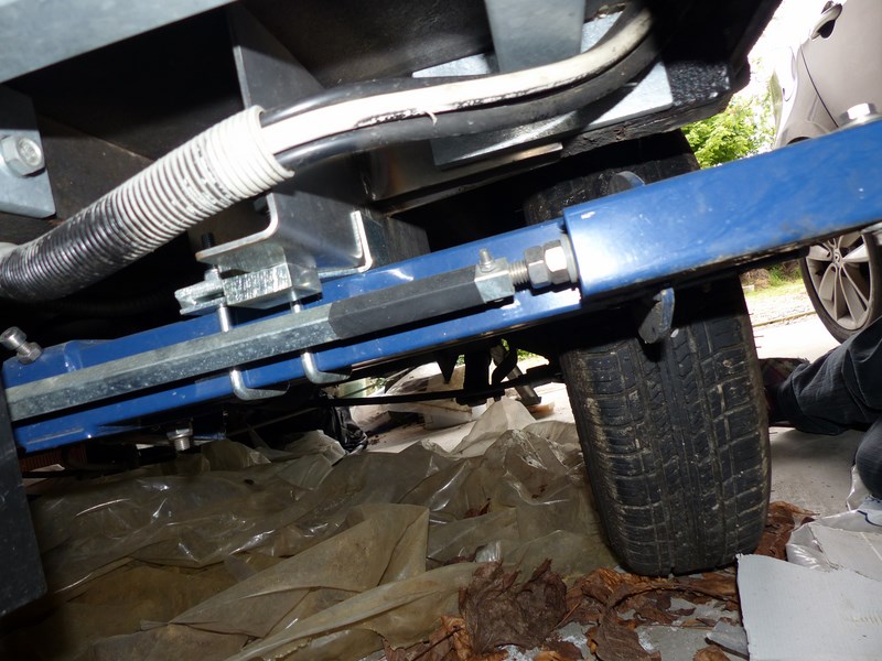

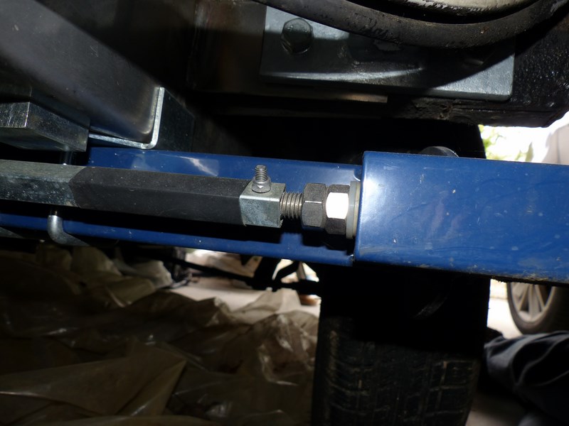

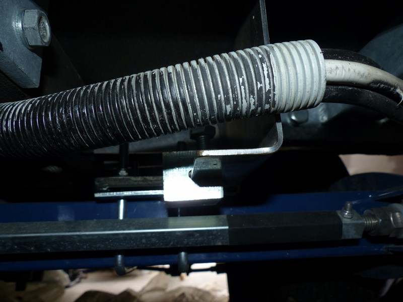

:nonon: :nonon: :nonon: je viens de vérifier sur ma familia et ton montage à vide ne correspond à la réalité
il y a en réalité au moins 10 à 20cms d écartement entre les 2 pièces que tu montres comme trop proches l une de l autre
ta platine et la bride sont sur le montant du châssis et le boulon perce et en bout du rouleau d entrainement face à la roue
il faut que tu joues sur ta tringlerie pour trouver l écartement correct des divers éléments à mettre en place.
je te joins 3 photos pour appuyer mes dires.

ok j ai compris ton problème : 3 solutions :1)tu te trouves des brides en quincaillerie qui conviennent
2) tu attends que le SAV t en envoie , me connaissant je prends la première solution.
ou 3) tes platines peuvent elles se monter inversées par rapport à tes photos?? je sais :ghee: 8| si non ; ce n est pas le bon modèle. :nonon: :nonon: :rougefaché: :rougefaché:
je viens d avoir a gérer un problème similaire avec une table d extérieur au moment de la monter pas de boulonnerie. :rougefaché: :rougefaché:
j ai tout acheté en quincaillerie et actuellement je peux me servir de ma table , le SAV va fonctionner mais la boulonnerie cela fait déjà 8 jours
qu elle est commandée .... :rougefaché: :rougefaché: et quand me sera t elle livrée ????
