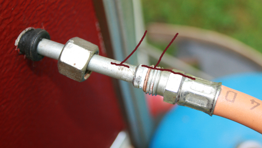

Une astuce SVP pour désolidariser le tube qui sort de la caravane au tuyau de gaz qui est pourri :
L'écrou tourne dans le vide sur le tube.
J'ai essayé avec une pince de serrer le tube et de prendre appui avec un tournevis sur la pince, résultat rien ne bouge.
Merci à vous

totor39
Re: Démontage
Si c'est le tuyau que l'on voit à droite qui est à changer (date limite atteinte ou tuyau usé), tu coupes au plus court le caoutchouc, tu mets un chiffon bien mouillé contre la paroi de la cagouille, et tu chauffes doucement avec un chalumeau sur le raccord : le joint en cuivre va se dilater différemment du reste, et ça va venir assez facilement. C'est ce que l'on fait en plomberie pour desserrer des raccords en acier. N'hésite pas à te faire aider pour mouiller le chiffon autour du tuyau et sur la carrosserie en cours de chauffe pour ne pas faire fondre le joint d'étanchéité en caoutchouc à travers la cloison.

au plus simple ! un coup de scie juste après l'olive qui doit etre collée avec le temps !!!
par contre faudra trouver une olive neuve

de toute façon changement d'olive obligatoire ...
il me semble voir un truc en cuivre entre l'olive et le pas de vis ... j'ai l'impression qu'il y a double protection !

Exact il y a un joint en cuivre mais nous en saurons plus demain si tout va bien.
Je vous ferai des photos.

Bizarre, joint cuivre et olive, ceinture et bretelles !!!
Une combine, si tu es outillé, un collier qui serre le tube métal très très fort, éventuellement doublé d'une pince étau, le tout en contact avec l'écrou, quand tu vas desserrer l'écrou, et il fera reculer le tube..
- Messages : 12119
Re: Démontage
Je dirais un manchon en cuivre soudé sur partie gauche et qui fait office de collier battu, le manchon en cuivre rentrerait dans la partie droite??

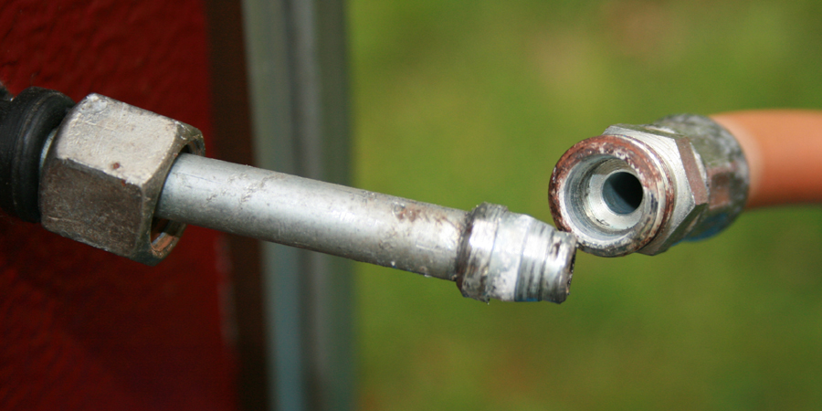

Entre 2 averses le résultat en chauffant :
Pas de joint cuivre juste une olive alu.
Merci à vous tous pour vos conseils éclairés.

Affirmatif vieux-lion c'était bien de la rouille.
Et j'essai de donner la solution à mon problème après des échanges avec vous, c'est pour faire avancer le schmil le simili enfin le machin quoi....

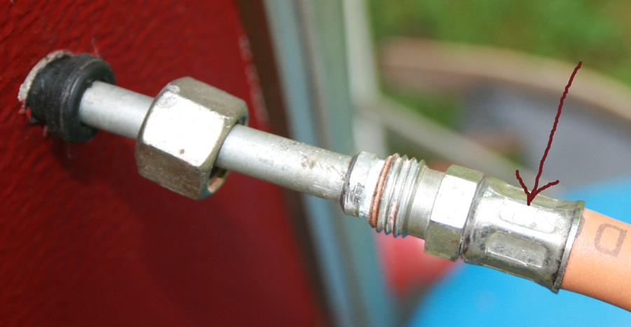

Après démontage du sertissage de l'écrou en dessous une tétine.....super
Achat d'un tuyau qui va bien un collier et une olive achetés chez le droguiste à Gien, hop prêt pour le remontage.... enfin quand il ne pleuvra plus. Merci pour les conseils de chauffe et du coup de scie.

bah honnêtement j'aurai juste démonté le tuyau via le collier
J'comprends pas trop comment tu as désolidarisé la tétine du flexible ...
mais bon j'dis ça j'ai rien dit ....

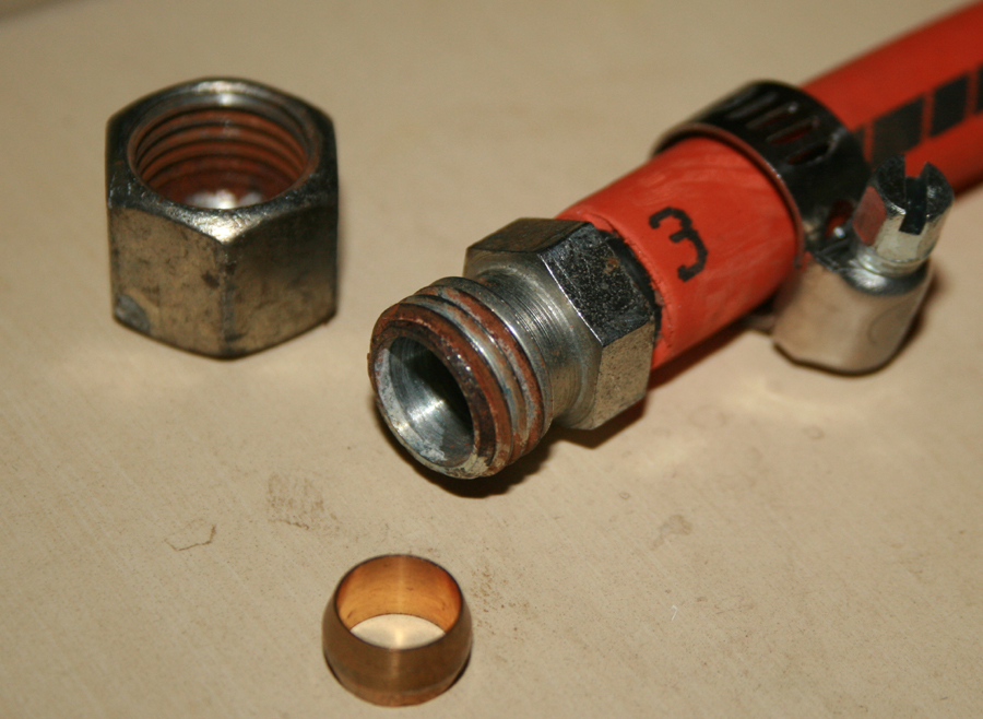

J'ai juste retiré ça sans savoir que dessous il y avait une tétine :
Si j'avais su c'est sûr que je n'aurai pas tout démonté l'ensemble.

Re: Démontage
j'ai bien vu justement ! le tuyau semble serti avec la tétine dans ce que tu as enlevé
d'où je comprends pas trop comme tu a séparé les 2
en tout cas ça lui fera une olive neuve c'est toujours bon à prendre

Bin ouaip mais je commence dans le bricolage gaz
et je ne pensai pas à une tétine mais à un bout de tuyau, et simplement changer l'ensemble : écrou et tuyau ensemble.

Seul petit souci, ton raccord est un raccord Trumatic et les olives sont spécifiques... ton olive est une olive standard pour les autres raccords.
C'est toi qui voit pour les fuites.

J'ai tout remonté et ça n'a pas l'air de fuir pour l'instant.
L'intérieur de l'écrou et de la vis son conique .....comme l'olive, donc théoriquement pas de fuites.
