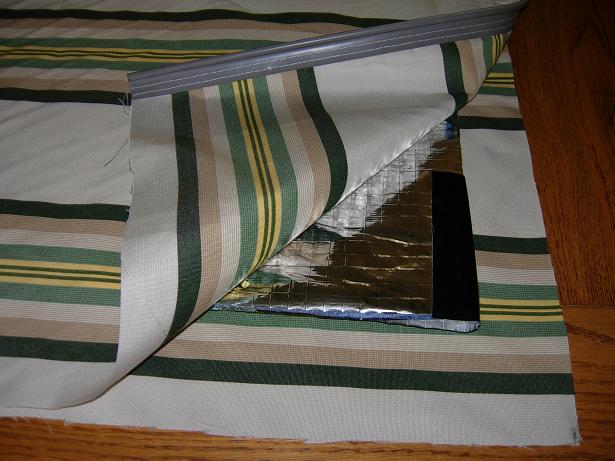

Le modèle (alu) c'était bien mais sans le coffre de toit sur la voiture ! En effet celui-ci faisait des turbulences qui ont provoquées la déchirure... :pleur4:
Donc : nouveau modèle.Toujours l'isolant X couches pris entre la toile de store pliée en deux. Protection plus haute aussi pour que la sangle basse,logée dans un ourlet,soit sous la baguette cette fois -ci.
Reste plus q'un essai sur route!! : Cara :
cdlt
L'ancien qui ne bougeait pas sans le coffre de toit de la voiture!! Mais...
L'isolant contre le soleil et les projections gravillons.
Cousu entre la toile
ouverte de lumières pour les poignées au fer à souder.
Les pattes inox
Les pattes inox

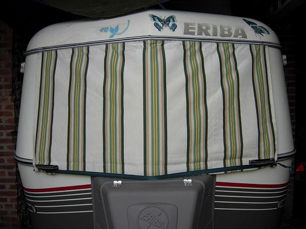

Résultat final.
Résultat final.

Zézette a bien travaillé !!!! :langue2: :super: mais tu te prives de la vue à travers l' : eriba :
Messages : 3651
Re: protection de la baie avant
Pas grave, je regarde jamais, les rideaux sont fermés!! Uniquement rétro extérieurs..Cdlt

il est nécessaire de mettre une feutrine sur la face intérieure pour éviter de rayer les plexis par le frottement en roulant

Acheté un jonc à coudre comme chez Narbonne ou moins cher chez Ludospace mais frais de port c'est le diamètre comme pour les auvents cat le même rail.
Perso au lieu de la toile j'achèterais du Skaï comme ma protection inférieure Cf photo de ma Silver à sa sortie. Le mien vient de là: https://www.tissus-et-tendance.fr/tissu ... ateau.html
En bas tu emprisonnes dans l'ourlet une fine barre d'alu tordue à la forme du V de la caravane et enfin à chaque extrémité un œillet pour pouvoir accrocher aux poignées, ça devrait suffire. Le top serait d'emprisonner de fines barres dans le sens vertical aussi... Et mettre du filme alimentaire sur la baie pour éviter les petites rayures dûes au frottement.Tel moi si tu veux.
