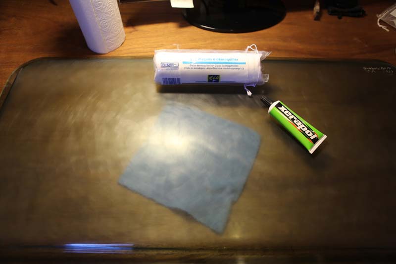

Matos :
- Des disques à démaquiller
- Un tube de Xerapol
- Du papier de verre aux grains de 2000
- Du papier de verre aux grains de 600 (que pour les grosses rayures)
- De l’eau, une éponge, du nettoyant vitre
- Et surtout de l’huile de doigt car c’est avec le doigt et non pas le coude que vous allez bosser

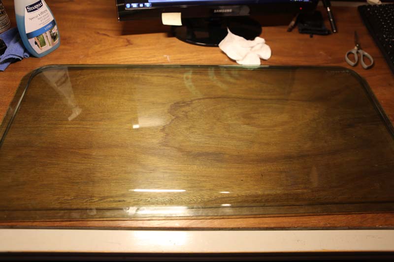

En 1re ponçage au papier de verre à l'eau grains 2000
1- 1re ponçage papier de verre a l'eau grains 2000.JPG (69.25 Kio) Vu 9155 fois
Lavage et Rinçage
2 - lavage et rinçage .JPG (41.96 Kio) Vu 9155 fois
2eme ponçage papier de verre a l'eau grains 2000
3 - 2eme ponçage papier de verre a l'eau grains 2000.JPG (57.61 Kio) Vu 9155 fois

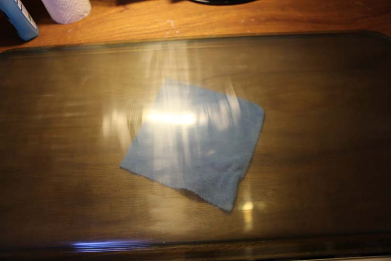

Un nouveau lavage et rinçage
4 - a nouveau lavage et rinçage .JPG (48.11 Kio) Vu 9155 fois

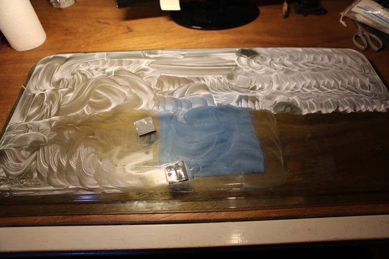

Test de polissage sur une petite surface ... Plutôt Concluant !!!
5 - test de polissage sur une petite surface ... PLUTOT CONCLUANT.JPG (45.74 Kio) Vu 9155 fois

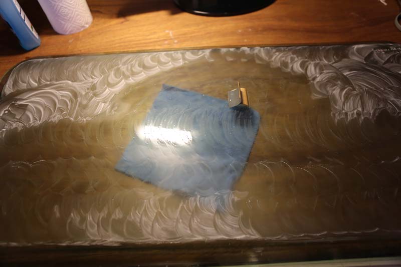

Polissage du reste de la baie ... AIE ! j'ai mal au doigt !!
6 - Pollissage du reste de la baie ... AIE J AI MAL AU DOIGT.JPG (66.13 Kio) Vu 9155 fois

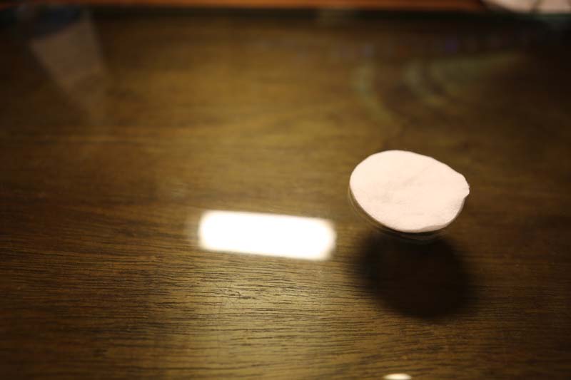

BAIE PARFAITEMENT TRANSLUCIDE !! la mise au point impossible sans le coton
7 - BAIE PARFAITEMENT TRANSLUCIDE MISE AU POINT IMPOSSIBLE SANS COTON.JPG (43.84 Kio) Vu 9155 fois
