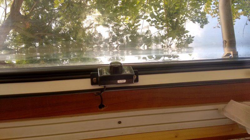

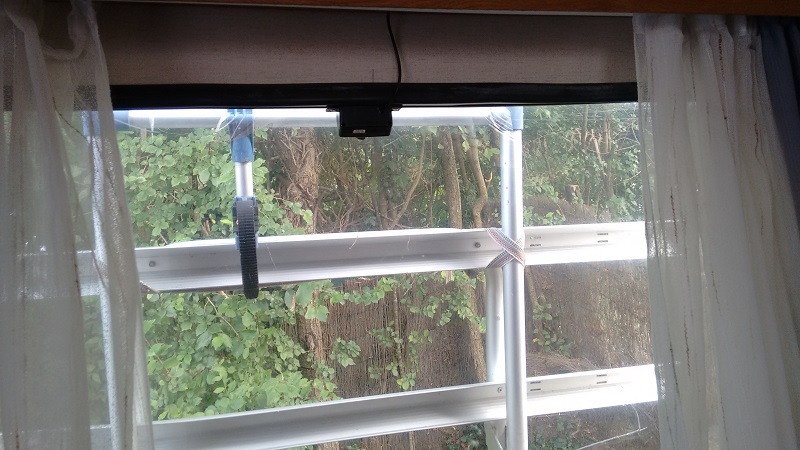

Du coup j'ai trouvé une caméra de recul sans fil en promo et je l'ai installé sur la : eriba :
vue de derrière
Vue de dessous

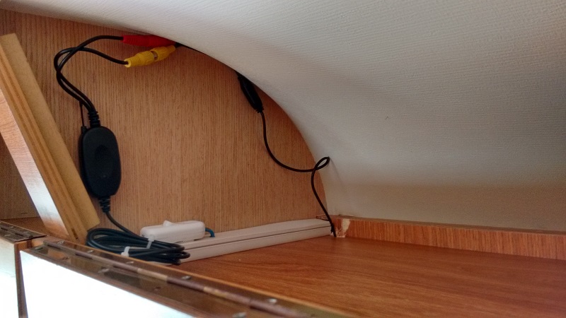

Ensuite j'ai profité de l'alimentation 12v dans le coffre au dessus de la fenêtre arrière pour alimenter le tout.
Installation avec un interrupteur pour couper quand on ne roule pas et fixation de l'émetteur

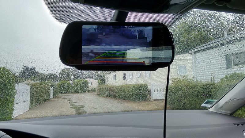

Dans la voiture Installation de l'écran qui se fixe sur le rétroviseur intérieur

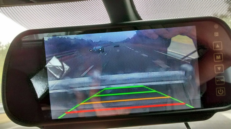

Voici ce que ca donne sur la route (c'est pas moi qui prend la photo : Photo : )
Le récepteur chauffe pas mal, je l'ai coincé devant une sortie d'air et c'est mieux, faudrat voir si on ne peut pas améliorer le refroidissement en faisant des trous d'aération.
Le résultat est très agréable et on peut en faisant la mise au point avec ses yeux :ghee: voir l'image de la caméra en regardant au près ou l'image du miroir en regardant au loin pour voir comme un rétro ordinaire (au début c'est pas facile mais on s'y fait vite :frime: )

Je vous fait un retour après 1700km avec l'ériba sur différentes routes (toutes sans péages quand même :P )
La caméra est un plus :super: que j'aurai du mal à me passer :D je suis vraiment convaincu !
La vision pour doubler, se rabattre ou se rendre compte qu'une voiture vous colle au :fesse: est vraiment top ! sans parler des marches arrières vu que c'est fait pour ça à la base :hehe:
J'ai résolu le problème de reflets en déréglant le rétroviseur pour avoir l'écran orienté vers l'arrière de la voiture plutôt que vers moi.
Pas d’interférences avec la radio mais quelques petites interférences avec les portables (deux portables juste à cote du récepteur)
Par contre le récepteur n'aime pas trop la chaleur et l'image se dégrade fur et à mesure que le récepteur monte en température
J'ai du l’accrocher sur une sortie d'air de la voiture pour le refroidir. mais c'est pas parfait quand même.
Bizarrement l'émetteur chauffe moins, heureusement vu qu'il est dans un placard sans aérations :) il a eu un peu chaud quand même quand il faisait 38° dehors !
