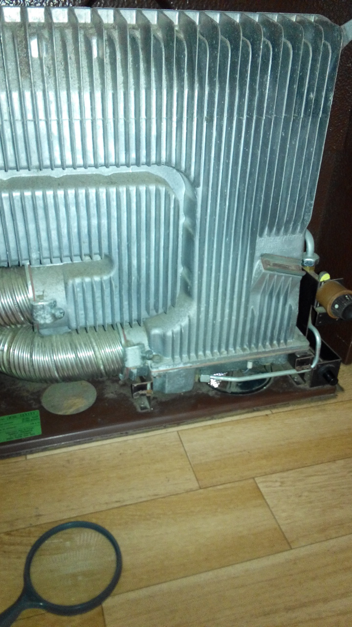

Je me suis peut-être trop précipité car l'ancien propriétaire m.a dit que le chauffage ne fonctionnait pas
Ce matin armé de courage j'ai enlevé le cache,dépoussiéré et je vois que le gaz arrivé
Jusqu'à la chambre de combustion
Le piezo fonctionne mais impossible de faire démarrer le chauffage S2200

Après quelques recherche je me suis aperçu que le tuyau qui amène le gaz dans la chambre de combustion n'était pas centré dans le cône de venturi
Donc dix minutes plus tard une fois recentré le chauffage était remonté, il fonctionne à merveille
