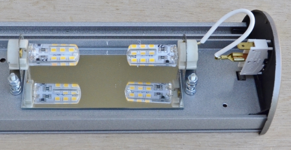

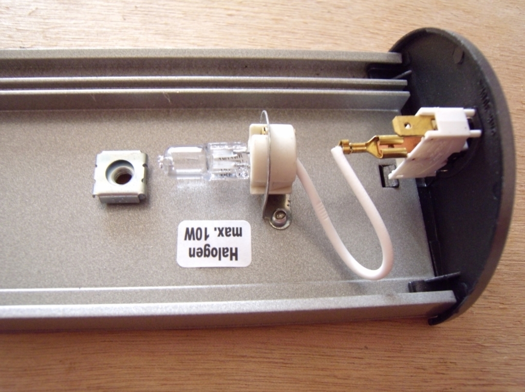

d'origine Après "transformations" une ampoule led 1.5Wfred72 a écrit :Bonjour
Nous souhaitons ....................
- Améliorer l’éclairage sur le salon arrière car les lampes ne sont pas très lumineuses même après passage en led
merci de vos conseils
fred
deux ampoules led 3.5 w

merci à marmotte pour ses photos.
j'ai déjà remplacé les halogènes par les leds mais ton réflecteur et l'ajout d'une ampoule centrale sont extra.
peux tu me dire comment tu as fabriqué les deux plaques de réflecteur et comment tu as ajouter la lampe au centre?
