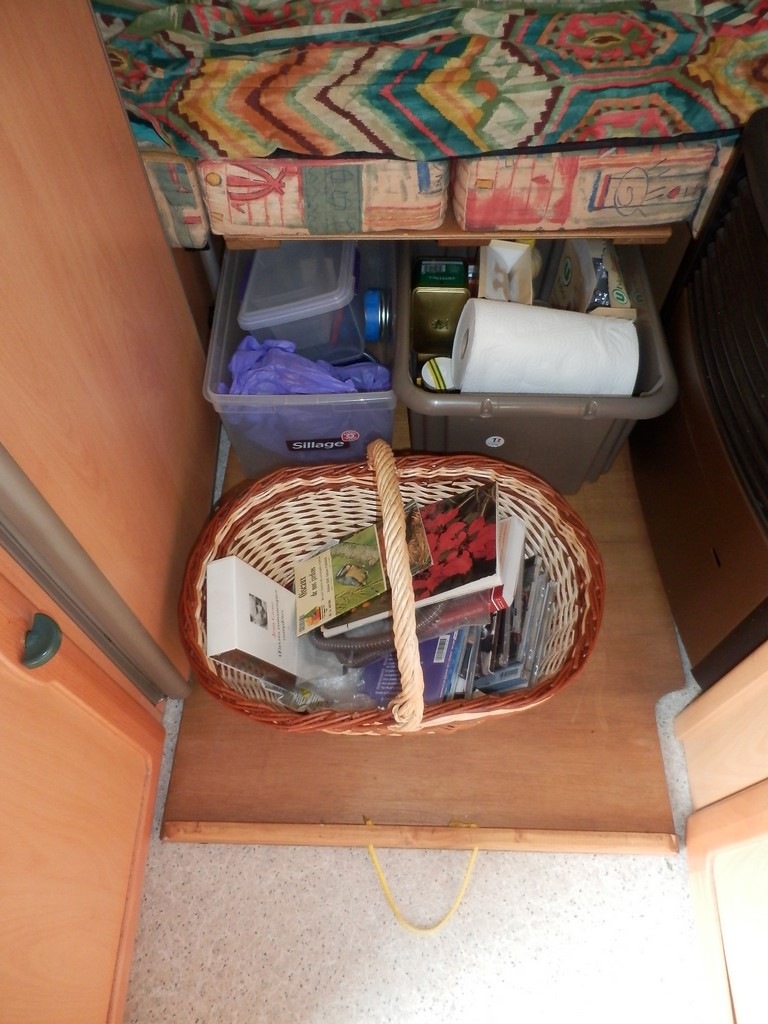

Nouvelle implantation du toilette
Avant, il était sous le siège à côté du bloc cuisine et demandait de manipuler les coussins pour l'accès.

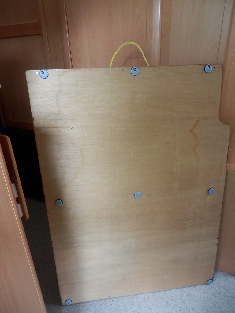

alu,
C'est une planche (en réalité, c'est une des étagères récupérées lors des "encombrants" qui fait 15mm d'épaisseur) dans laquelle j'ai "incrusté" 6 roulettes.
Je mettrai une photo tantôt.
@+alain

Pour Mapomme
voici les tofs promises
Les roulettes sont incrustées dans le support pour diminuer la hauteur totale.
Chaque roulette peut supporter 15 ou 25kg (j'sais plus) donc minimum 90kg.
Bonne journée.
@+alain

Il y a aussi la solution des patins en téflon,peu d'épaisseur,pas cher et ça peut
supporter gros!
La plaque ainsi équipée permet facilement l'accès au fond de la "cave" et se tire vers l'avant
pendant la marche pour mettre la charge sur l'essieu...

Des roulettes ! "bon sang mais c'est bien sur" :super:
ou des patins en teflon ! "saperlipopette" :loving: :loving:
les roulettes ne supporteraient que le maigre poids de 90 kg ? dommage mais c'est très astucieux de les inclure dans la planche support ...

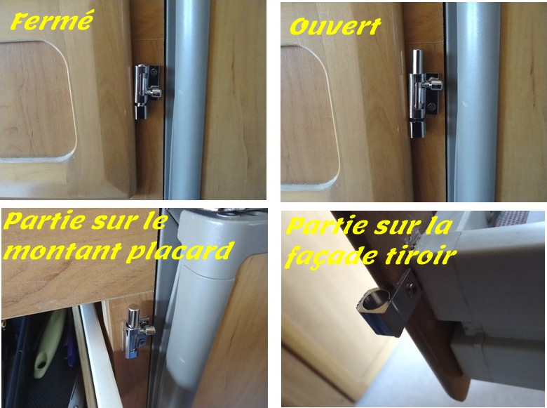

Re: Petits bricolages

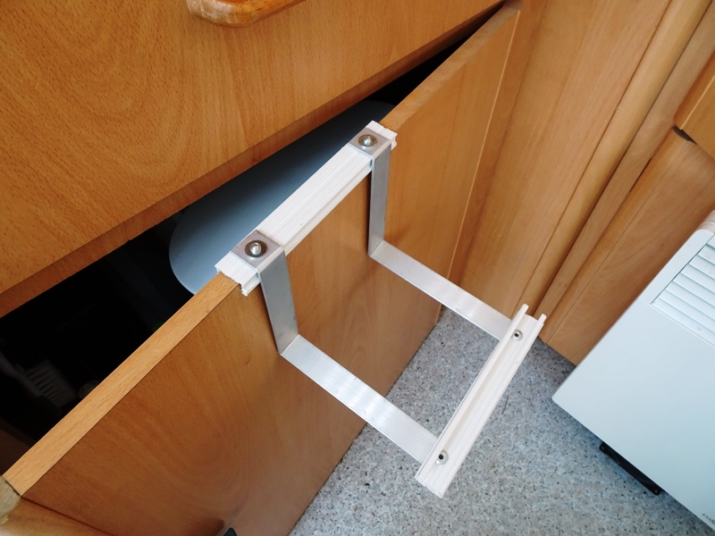

Voici ce que j'ai bricolé pour éviter que le tiroir de la cuisine s'ouvre en roulant.
Pas compliqué et efficace avec un taquet à peine modifié. Juste couper les ailes inutiles.

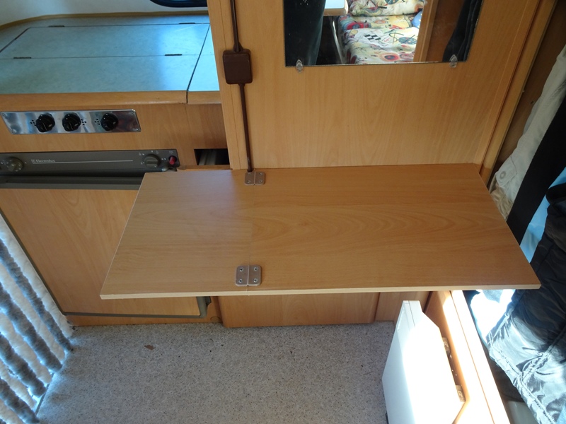

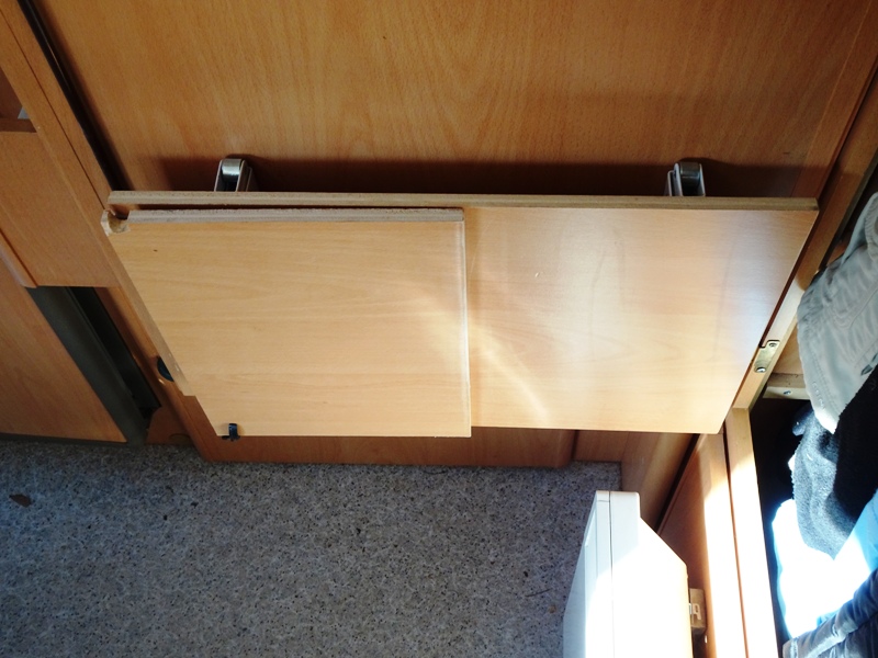

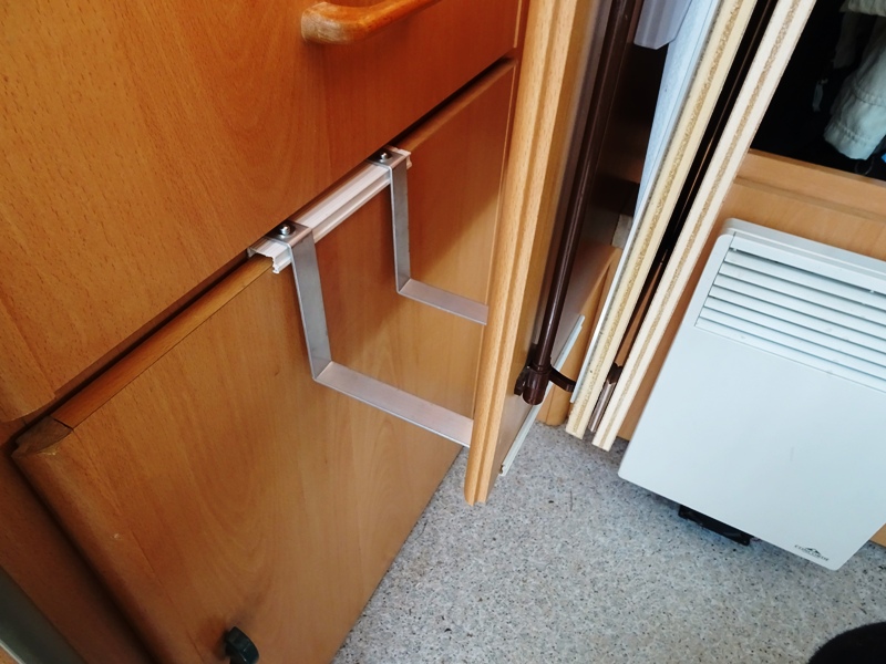

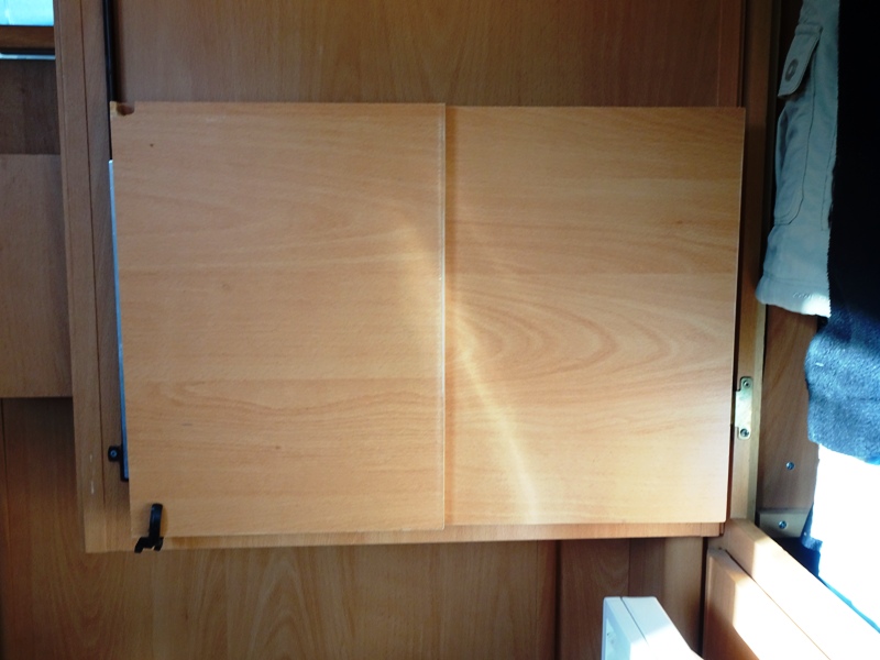

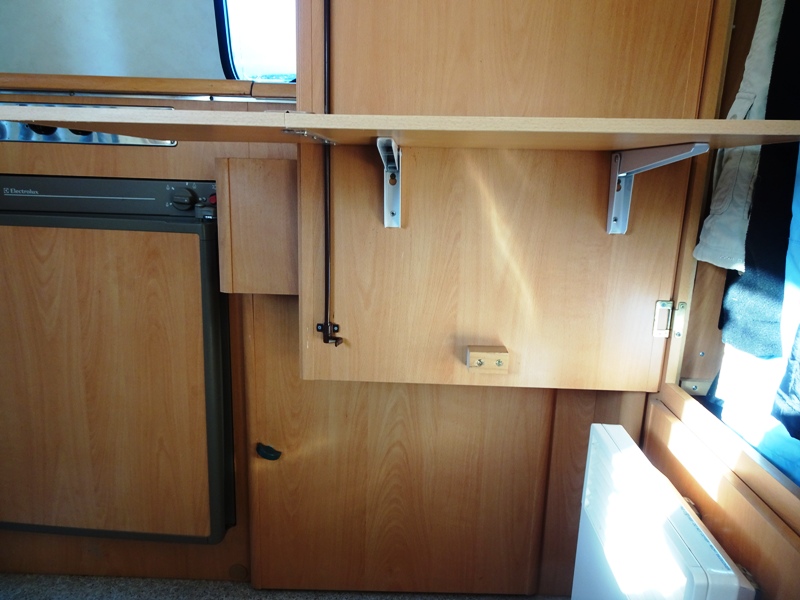

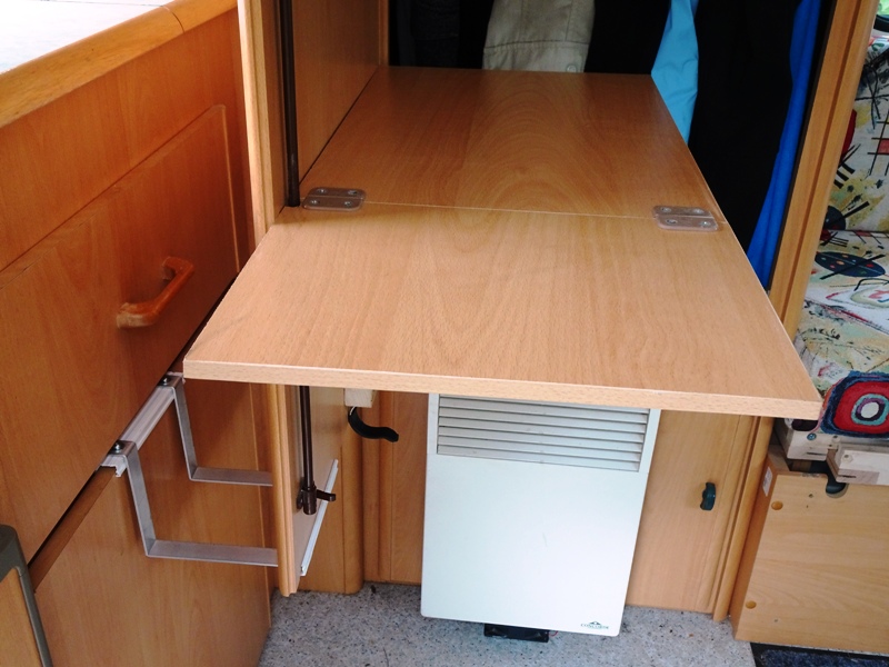

Le souci avec la Superpuck, c'est l'absence de dinette lorsque le lit est fait :/ Et lorsqu'il fait frisquet le matin, déjeuner dehors n'est pas toujours agréable. Donc réalisation d'une dinette repliable pour le petit dèj contre l'intérieur de la porte du placard :ghee:
Bon appétit!!!!!!

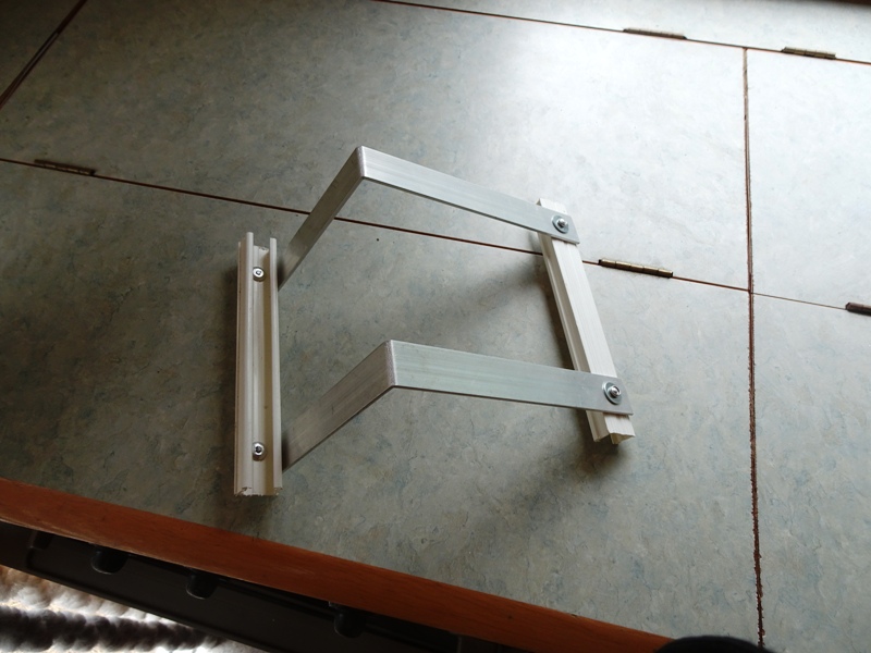

Qu'est-ce donc ce bidule?
Ben, c'est la petite pièce, fabriquée façon Land Rover, alu, rivets pops et plastique( goulotte électrique) qui va solidifier la dinette!
:super: Voilà, y a plus qu'à prendre le petit dèj au chaud : Cassecroute : : Cassecroute :
