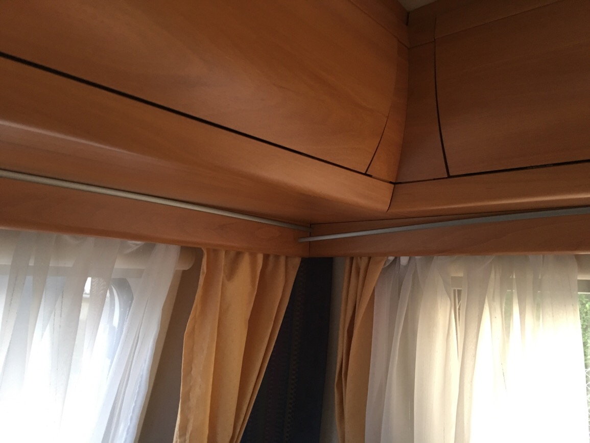

Bonjour à tous, décidément la 'eriba paressait nickel a l'achat, voici d'autre problème
Les petites baguettes de finition sur les meubles se decolle tous!!! Certainement dû à la chaleur?
Avec quelle colle ou adhésif puissant les coller une fois pour toute?

C'est une Triton 418 GT de 2006
Actuellement c'est collé avec une espèce de double face très fin

Bjr, nous sommes en présence d'aluminium et " plaquage de bois " ou PVC, la colle néoprène risque d'avoir le même résultat et sur l'alu c'est pas le top. J'essayerais avec le Sikaflex 221. Les supports toit de notre store tiennent avec ce produit depuis 2009, pour mémoire aluminium/polyester. Prendre soin de faire un cordon très fin et ne pas faire de bavure.

Merci, je vais essayer avec du sikaflex

il existe des équivalents de sika 221 transparent : mastic ms polymere translucide. http://www.leroymerlin.fr/v3/p/produits ... 1400098106
c'est extra. surtout pas de mastic silicone.
