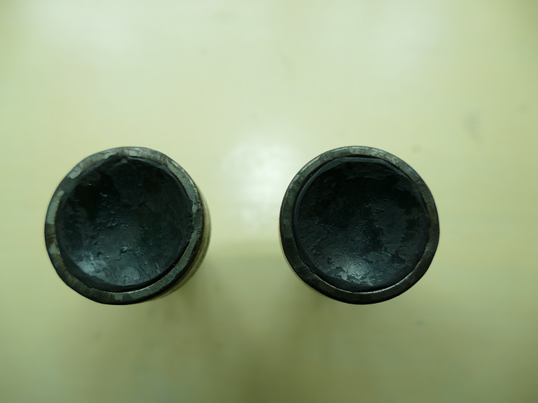

Ces coupelles sont trèsfacile à changer , ne faite pas comme moi (attendre que cela grince à chaque tournant ) . Le travail métal sur métal évidemment pas bon!!!

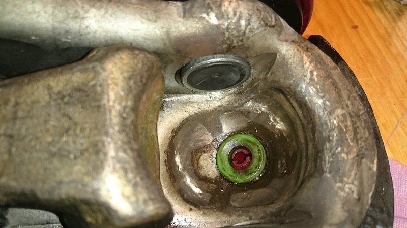

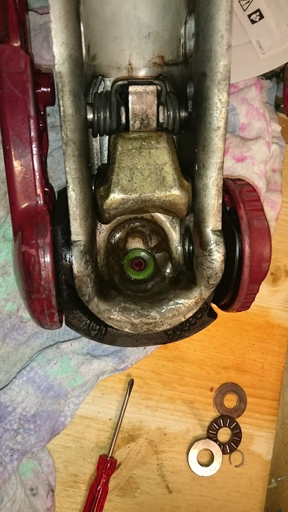

Faire sauter les clips enlever les coupelles par l'intérieur , récupérer les roulements , les graisser légèrement , remonter en sens inverse , remettre les clips , c'est tout . 10 mn . Cdlt

Bonjour, ça tombe bien j'ai changeé celles de ma Pan Familia la semaine dernière. Pour ne pas me tordre le cou sous le timon, j'ai démonté la tête d'attelage et j'ai fais ça dans mon garage. Cela m'a permis de nettoyer l'ensemble ce qui n'était pas du luxe. En revanche attention à ne pas enlever les 2 coupelles en même temps sinon toute la tête se démonte, procéder côté par côté. Dans le kit ils fournissent 4 circlips (2 en rab) au cas ou vous en égariez un. La différence d'usure entre les vieilles et les neuves n'était pas flagrante dans mon cas mais dans le doute comme je n'ai la caravane que depuis 3 mois, j'ai préféré remettre tout ça à neuf! Bien entendu, ne surtout pas mettre de graisse au remontage, ce système travaille à sec! Avant de commencer je me suis inspiré de la même vidéo très explicite.
Messages : 21485
Re: Coupelles Alko 1300
Le seul endroit où mettre de la graisse, en petite quantité, est sur les butées à aiguilles.... sans en mettre ailleurs !!!!
Elle se détruise assez facilement comme ça.

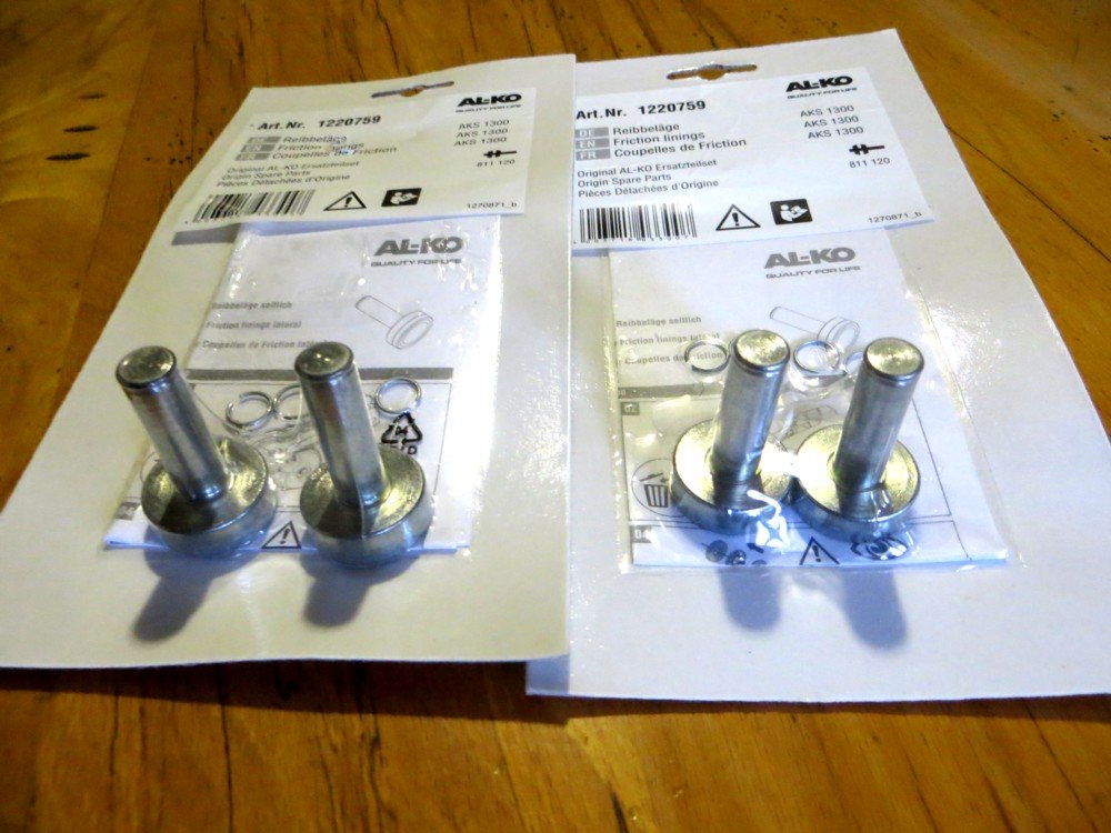

Commande de coupelles, j'ai fait une petite recherche.....et comparatif:
Remorques Malbert ......50.00 €
Remorque de l'Aisne..... 66.80 €
Amazon chez AUPROTEC
Josephinestrass 9
D-09113 CHEMNITZ.......37.90 €
Port en sus partout, 6.44 € pour Auprotec
Anti lacet ALKO1300 016.jpg (132.57 Kio) Vu 8703 fois
Anti lacet ALKO1300 017.jpg (108.25 Kio) Vu 8703 fois
J'ai fait une recherche aussi pour les butées à aiguilles je vous tiens au jus dès réception, si conforme 10 fois moins chères... :ghee:

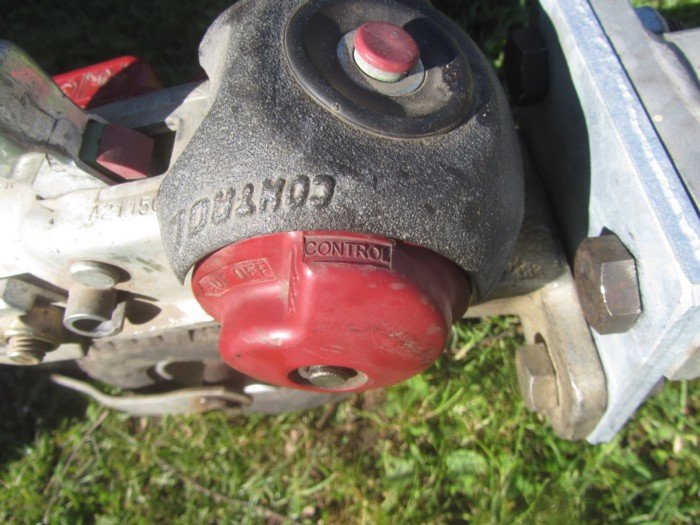

En moyenne ça dure combine de kms ces coupelles; j'ai fait à peu près 5000 kms attelé mais je ne sais pas comment on voit quand elles sont usées.
Messages : 21485
Tu as sur le bouton de manœuvre clic clic un visuel... où il est écrit "contrôle"
Si une fois attelé et serré, il n'apparait plus et passe sous la partie noire, les pastilles sont bonnes à changer.
Anti lacet ALKO1300 015.jpg (90.73 Kio) Vu 8515 fois
