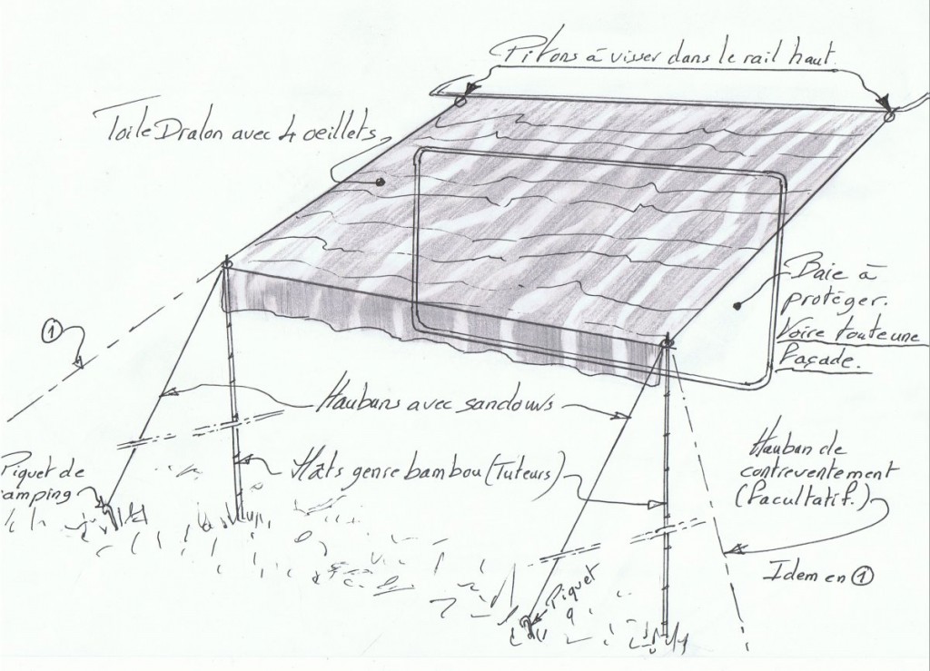

Bonjour Tivie et à tous, ou Bonsoir si l'on approche le dîner ou le dodo,
Voici une autre idée dans le même esprit que celle astucieuse de Landeriba:
La simplicité du principe n'engendre pas de lourds bricolages,
et est facilement adaptable à la zone que l'on veut garder à l'ombre. (Taille, hauteur, jouées rapportées ou non)
Amicalement, en espérant avoir pu aider,
Yves

Bonjour à tous, ou Bonsoir suivant l'heure,
Il est très désagréable de se voir traité ainsi!
Pas surprenant, car conforme aux habitudes de son auteur plus habile à critiquer qu'à proposer!
Pour ma part, je n'ai pas une tête de bocal avec des peaux d'anchois autour des orbites, ni un bidon plein d'eau comme ...
Qui se sent morveux se mouche!
Les études thermiques ayant fait partie de mon cursus universitaire et d'une bonne part de mes activités professionnelles,
j'ai pensé pouvoir donner mon avis et suggérer une idée en toute modestie.
Je ne déposerai pas ici un cours sur les échanges hi/he (Température extérieure/intérieure),
l'effet du renouvellement du matelas d'air en surface de la paroi, ni le rapport entre la résistance "R" et la conductivité " λ" (Lambda).
Le store que j'ai dessiné est d'un coût dérisoire, car l'on peut remplacer le Dralon par un tissu quelconque et les œillets par simples coutures de galons ou de garcettes faits maison.
Puisque que la partie à protéger sera à l'ombre, elle ne subira pas plus de hausse de température que celle ambiante => CQFD.
Réflexions, épaisseur* des machins pour pare-brise quelles qu’elles soient transmettront à l'intérieur de l'Eriba,
une part non négligeable de la chaleur reçue… Il ne faut pas rêver!
+ Avantages certains:
- Ouvrir les baies sans fastidieux démontages de ces trucs prenant beaucoup de place dans les rangements.
- Ouvrir les baies sans qu'une averse vienne mouiller l'intérieur. (Voire le séchoir à linge, les godasses posées en-dessous)

Il est amusant et affligeant que moonarise m'ait traité d'agité du bocal.
Sauf qu'il devrait s'informer de la différence entre une "Marquise" rigide et une "Bannette" déployable!
Je lui pardonne, car tout le monde ne maitrise pas le françois comme nous les celtes.
La conception de Régis
ne ressemble-t-elle pas à mon crobar précédemment proposé?
Imaginez remplacer la structure d'un porte-vêtement récupéré par deux tuteurs en roseau et les pinces d'attache par de simples pitons vissés dans la ceinture de l'Eriba sous la baie.
Les modestes œillets ne pourraient-ils pas remplacer allègrement autres rails de fixation et barre de charge?
