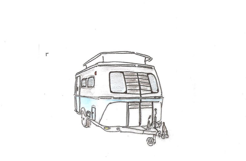

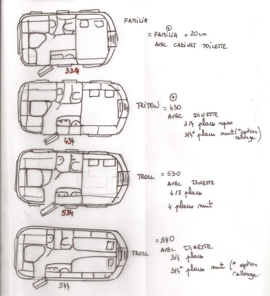

Je vous ai présenté une ""544"" (dessin)
http://forumeribatouring.com/viewtopic.php?f=20&t=9260
Il y en a pour toutes les tailles
Voici la suite : une Familia avec cabinet de toilette; une triton 430 avec une belle dînette; une 530 avec une très grande dînette et la 544 lits jumeaux ou très grand lit
Avec toujours feux arrières vintage avec éclairage plaque année 60 et répétiteurs clignotants et veilleuses intégrés dans le toit; boiler gaz; 2 coffres gaz 6kg de chaque côté et réservoir 30 litres eau propre pour libérer place.
001 - Copie.jpg (65.01 Kio) Vu 17150 fois
L'armoire est profonde et accessible par le lit; possibilité de faire de part et d'autre deux petites fenêtres ou de prévoir 2 rangements avec portes coulissantes et donc aucune fenêtre à l'avant.
005 copie.jpg (41.14 Kio) Vu 17139 fois

J'aime bien la 534... Comme l'a dit Lolo, sacré coup de crayon! :super:

Je retiens que tu as mis le sens conventionnel d'ouverture des portes d'entées :super: , moi c'est une 554 qui me fait de l'oeil :]

J'aime bien la 544 avec les lits jumeaux et le salon en U.

Eribalin a écrit :J'aime bien la 544 avec les lits jumeaux et le salon en U.
Pareil pour moi la 544 avec chassis en Titane et Tôle remplacée par du Kevlar max 600kg en charge (bon je rêve) ;-)

Disposition logique par rapport aux modèles actuels, j’adhère totalement aux lits / coffres sur l'avant pour l'equilibre de l' : eriba : :super:

:hello: problème de l'ouverture de porte, avec auvent, elle te mange le positionnement de la table. :nono: N'en déplaise à Benjamin le premier sens était le bon. :]Il est vrai que le positionnement de la literie devant est le meilleur compromis.... et à compromis chose due.... :sivousme:

J'adhère aussi.
Mais je placerais le coin "toilette" à la place de la dinette.
Car dans ta config, la porte ouverte obturera la fenêtre de la dinette, alors que celle des WC...... ben ont s'en fout :mrgreen:
Les lits devant sont la config idéale.

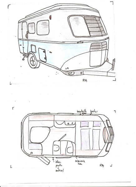

Re: Plans 334, 434, 534 et 544 (inventés) suite...

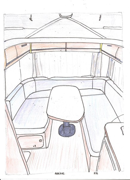

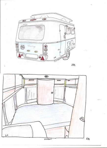

Voici la suite
La 534 a une grande dînette/grand couchage + lit permanent à l'avant pour un plus grand équilibre; boiler, réservoir eau proche essieu; bouteille de gaz proche essieu;
porte s'ouvrant vers l'arrière avec antivol bloc porte pour éviter ouverture inopinée
feux arrière "vintage" cerclés chrome + éclairage plaque années 60
534 A 001A - Copie.jpg (50.06 Kio) Vu 15924 fois
534 A 001B - Copie.jpg (50.55 Kio) Vu 15924 fois
534 A 001C - Copie.jpg (65.36 Kio) Vu 15924 fois

Beau travail M'sieur :super:
Pour le sens conventionnel d'ouverture de la porte, il faut rappeler qu'en cas de démarrage de l'attelage cela doit permettre une fermeture de cette dernière en cas d'oubli :malin1:
Un ancien du forum doit se rappeler sa mésaventure :mrgreen:
forumeribatouring a écrit : Pour le sens conventionnel d'ouverture de la porte, il faut rappeler qu'en cas de démarrage de l'attelage cela doit permettre une fermeture de cette dernière en cas d'oubli :malin1:
Un ancien du forum doit se rappeler sa mésaventure :mrgreen: :hello:
La porte s'ouvre vers l'arrière pour permettre l'ouverture d'une fenêtre mais elle est équipée d'un antivol bloc porte pour éviter toute ouverture inopinée ou accidentelle; de plus il renforce la protection anti-intrusion :]
:flow:
Messages : 21264
Une porte suicide koâ !!! :hehe: Interdit.
Les seuls véhicules équipés de ce genre de porte aujourd'hui les PU avec cabines approfondies, et la porte suicide ne peut être ouverte que si la porte principale (dans le bon sens) l'est
:flow:
L'HOMOLOGATION risque d'être refusée :pleur4: , quant au rail pour la table, il peut être installé plus en avant.
La porte ouvrant dans un sens non conventionnel semble autorisée (pas de transport de personnes) et permet la pose de fenêtres ;-)

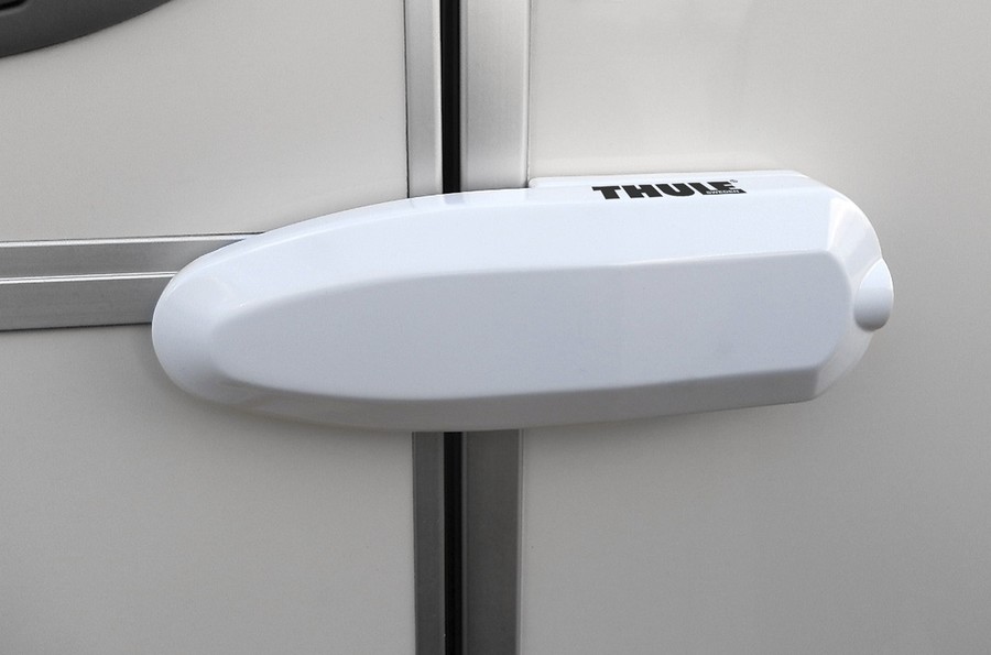

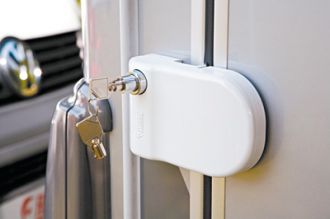

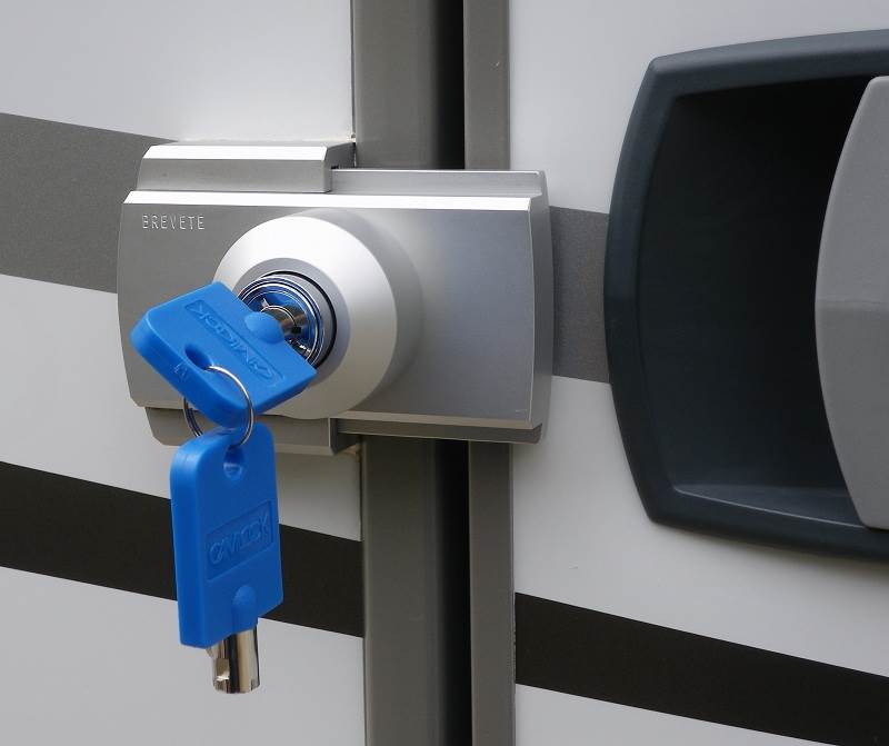

mais sur celles que j'ai dessinées , il y a un bloc porte pour la route... je vous ai entendus, voire compris :) ... avec fonction antivol
BLOC PORTE 2.jpg (41.58 Kio) Vu 15844 fois
OU
bloc porte 1.jpg (9.31 Kio) Vu 15844 fois
OU
BLOC PORTE 3.jpg (52.88 Kio) Vu 15842 fois
