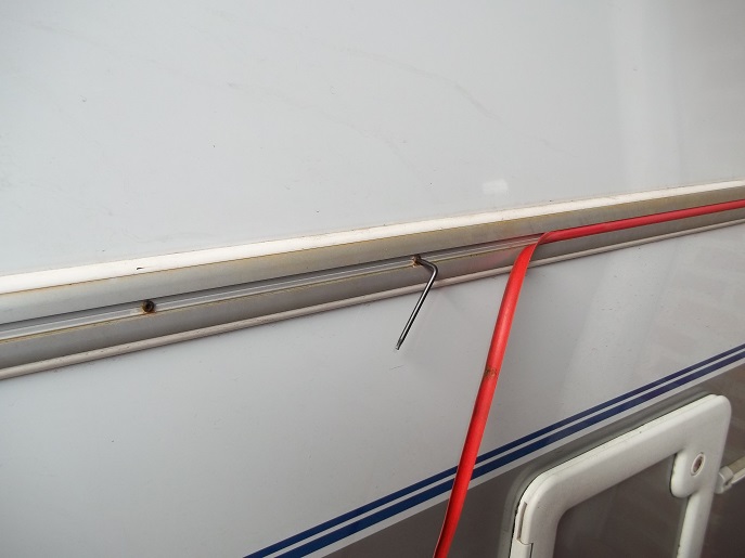

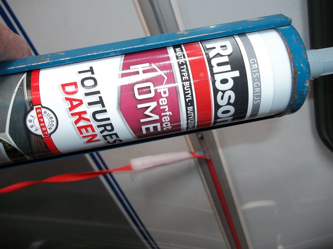

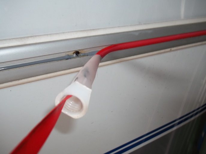

Les vis de ceinture se desserent au fil du temps . Facilement un à deux tours de clé . Puis au remontage rustol sur les vis et joint butil . J'irai voir les autres plus tard . Cdlt
Re: ceinture de carrosserie
Michel
très bonne astuce pour maintenir le joint :super:
Messages : 3648
il s'engage vraiment tout seul !!
Messages : 12117
Slt Michel, est-ce qu'elles sont rouillées ?
Messages : 3648
Seulement les têtes de vis et légèrement .Cdlt Par contre le joint rouge était bien vert .Cdlt

Ça sert à quoi le "Butil" ?

Pour diagnostiquer le dévissage, passer votre doigt sur les galons caches-vis.
Un bosselage suspect et Hop, suivre les conseils de Michel :super:
Pour parfaire le tout, dévisser, prendre des vis inox et incorporer du mastic dans chaque trou avant de revisser. :intello:

Le butyl , c'est un joint mastic d'étanchéité qui a une excellente résistance aux intempéries, aux uv et vieillissement, applicable sur support humide . Il y aura toujours une petite bosse ,à l'emplacement tête de vis , normal .
