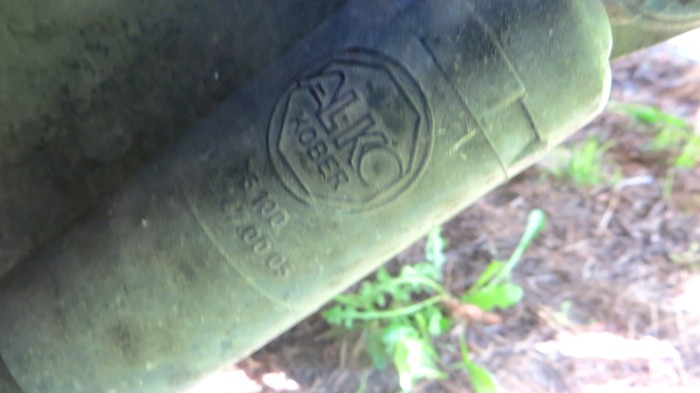

Bonjour a tous,
après mes pneus neufs
je souhaiterais remplacer mes amortisseurs de ma triton de 1993,car les caoutchoucs sont craqués ( il sont d origine )
j ai parcouru tous les post du forum , mais j ai pas de réponse clair :triste1:
certains disent qu il faut mettre les octogone al-ko et d autre déconseillent et disent qu il faut mettre les amorto standard d'origine
quel est le meilleur choix? standard ou octogone ? si octogone quel couleur?
un lien vous avez deja commander las bas ?
https://www.franssen-loisirs.fr/remorqu ... rques.html

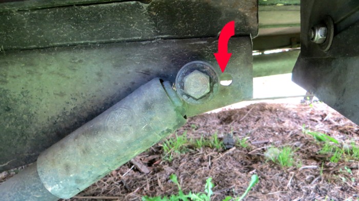

salut
oui c'est question de poids ...
quand j'avais changé les miens j'avais de gros doutes avec les ALko en couleurs ( longueur débattement etc ... )
au final j'ai acheté une paire de noir standard .... très bien !
attention l'espacement de fixation sur les Eribas est plus important que sur les chassis alko ... va pas te retrouver avec des amortisseurs trop courts !

salut Laurent,
tu a raison pour le débattement ;-)
demain je vais démonter un amortisseur d'origine pour le mesurer et le comparer au différentes courses de la gamme AL-KO
comme ça on aura le cœur net , ça pourra servir a tout le monde ;-)

quand j'ai changé les miens les alko étaient bien trop court ... pas besoin de démonter , suffit de mesurer caravane sur ses roues ... en imaginant qu'ils doivent s"étirer encore plus en roulant ...

Moi j'ai acheté une paire noire standart "non" alko .... vu nos chassis ne sont pas du ALKO *
j'ai peur que c'est noirs soient trop court aussi ....
Maintenant la fixation a pu évoluer avec le temps ... d'ou il vaut mieux mesurer que commander la mauvaise pièce ..
comme tu peux le voir ici , le noir est déjà plus long que les autres .... mais il y a aussi un autre noir standart encore plus long

Attention le montage des amortos sur : eriba : fait qu'ils travaillent à l'inverse de ce que l'on habitué à voir....
Sur une voiture quand la roue monte dans le garde boue, l'amorto diminue de longueur, ICI sur nos : eriba : c'est l'inverse, il s'allonge et inversement lorsque la roue pend au bout de son bras, il raccourcit. :mrgreen:

Je pense qu'aujourd'hui, nombreux sont double effet, mais malgré cela, en les manipulant à la main il sont plus résistant à la détente.
Sur un amorto standard la détente est en tirant dessus pour l'allonger, sur une : eriba : c'est l'inverse, en poussant dessus...pour le raccourcir.

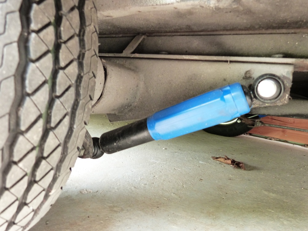

Salut Guillaume,
Tu peux m'appeler David :mrgreen: !
J'ai fait monter par mon mécano des octogons bleus début mai.
J'ai pu tester sur un week-end, environ 120 kms, notre baba était peu chargée et elle s'est bien mieux comportée qu'avec les pompes à vélo d'origine... ça m'a l'air tout bon

Je dirai qu'elle ne tangue plus, je n'ai pas eu l'impression qu'elle sautillait avant. Maintenant, c'est quand même plus sécurisant, surtout que l'on va dans les Alpes en d'août.
Pour info, je les ai commandés chez un revendeur de remorques près de chez moi. Il a pu les avoir en 24h, j'ai payé un peu plus cher que sur internet, mais c'était rapide et je préfère faire travailler les entreprises locales.
Mon mécano s'est chargé de la pose et en a profité pour régler les freins.

oui j ai commander des bleus également sans doute dut a la coupe du monde :hehe:
j ai hésiter longuement avec les verts mais comme beaucoup de monde a mis les bleu j ai fait comme toi ;-) :mdr3:
reste cette histoire de longueur de débattement ,j espère pas avoir de mauvaise surprise :-/
Re: Amortisseurs Triton
Mine75 a écrit :Je dirai qu'elle ne tangue plus, je n'ai pas eu l'impression qu'elle sautillait avant. Maintenant, c'est quand même plus sécurisant, surtout que l'on va dans les Alpes en d'août.

Si tu regardes bien sur la photo que j'ai posté, on voit bien que les amortos ne sont pas fixés sur le trou d'origine. Mon mécano a dû faire un autre trou un peu décalé.
guillaume258
Messages : 58
Enregistré le : dim. 2 juil. 2017 19:26
Modèle de caravane : Triton
prénom : guillaume
Localisation : 80
Message non lu par guillaume258 »
salut,
j avais pas vu , es ce bien nécessaire de repercer??
Mine75
Messages : 444
prénom : David
Localisation : Périgueux
Message non lu par Mine75 »
guillaume258 a écrit :salut,
A priori, pour mon : eriba : , c'était nécessaire. Mais visiblement, ceux qui les ont changés n'en parlaient pas.
Messages : 21247
Normalement un amorto n'est pas prévu pour servir de butée de fin de course, c'est pourquoi il doit être conforme à l'origine et les longueurs mini maxi identiques....
Ceci explique (peut être) le pourquoi du perçage d'un trou plus éloigné.

Bonjour, oui je comprends que l amortisseur doit pas servir de buttée, sur le forum j avait pas encore entendu quelqu’un qui avait percer pour mettre les octogon en place?
Après David pour l adaptation ton mécanicien a raison vu les longueurs,
Il y a risque a repercer le châssis ? Tenue de route modifier ou fragilisée celui-ci ??
Messages : 21247
Dans le cas présent ce n'est pas le châssis qui a été repercé, mais la platine de fixation de l'essieu au châssis, le trou se trouve assez éloigné du bout, la résistance ne devrait pas en souffrir.
Mais bizarre quand même, l'amorto noir ouvert/fermé: 386-256, l'octagon bleu 380-250, soit quasi pareil !!
Il serait bon que tu mesures, comme sur la dernière photo, la distance entre le centre des yeux de fixation, sachant que plus la roue monte dans le garde boue plus l'amorto s'allonge...

je viens de regarder sous mon : eriba :
en faites il y a déjà 2 trous ( peut être différents montages en fonction des années )
sur la mienne ils sont déjà sur le trou le plus éloigné
Messages : 21247
Effectivement, je viens de passer sous la Familia, les 2 trous sont d'origine
guillaume258
Messages : 58
prénom : guillaume
Localisation : 80
oui :) les tiens sont au plus court
ce sont des al-ko tes amortisseurs ?
tu les as déjà remplacés?
Messages : 21247
Je les ai changé une fois, et j'ai remis les mêmes.
