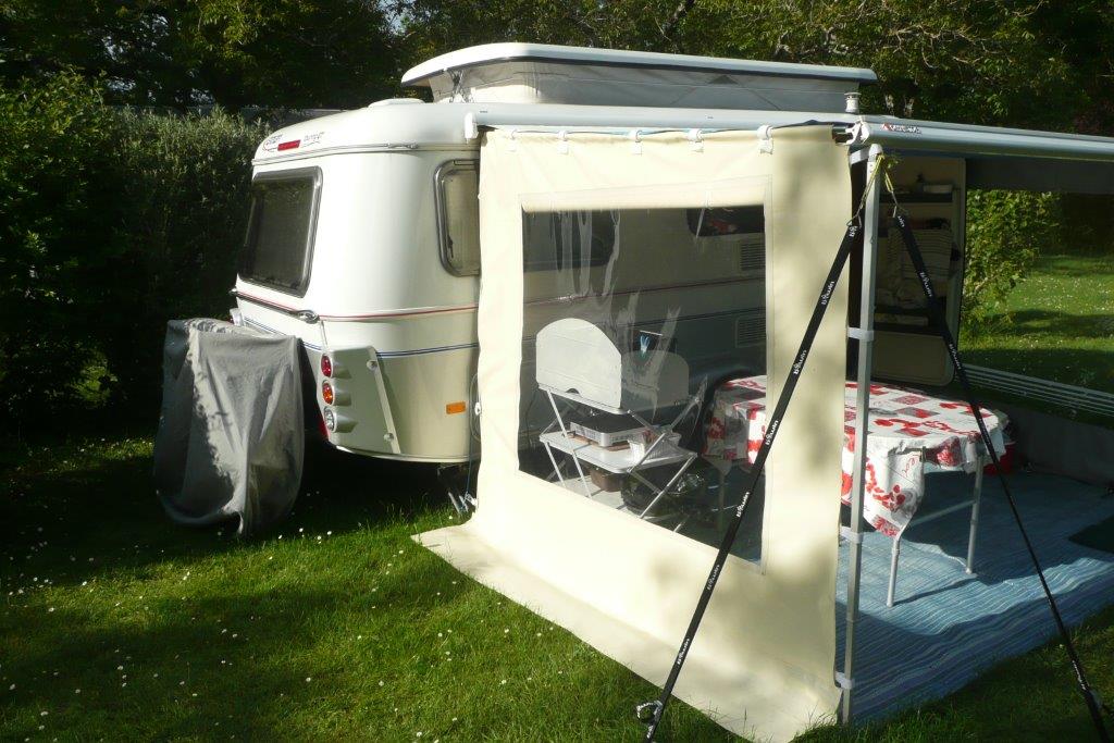

Sur mon post du 8 mars 2017, je posais la question de savoir où je pourrais me procurer une seconde joue (ou côté) à adapter sur l'Omnistore 2000. J'avais acheté le premier côté chez M. COSTE......N'ayant rien trouvé à ma convenance ( dimensions, pas certain de pouvoir l'adapter correctement, etc....), je me suis résolu à le faire fabriquer (avec comme modèle l'ancien côté) chez un sellier local, pour un coût de 200 € (150 € chez M. COSTE en 2012).

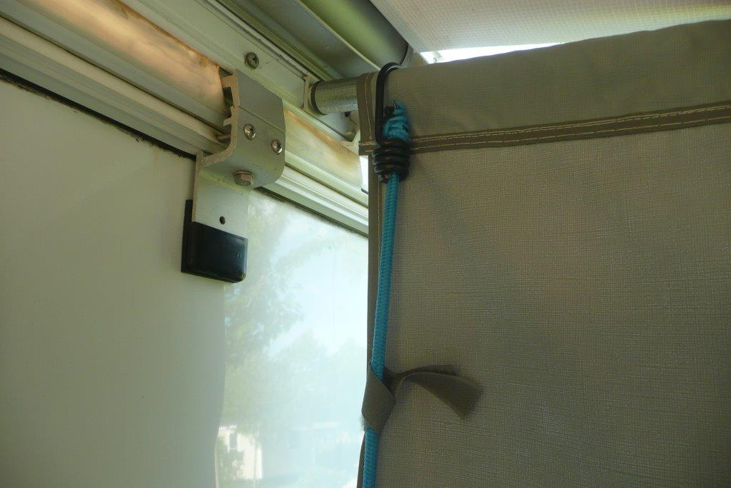

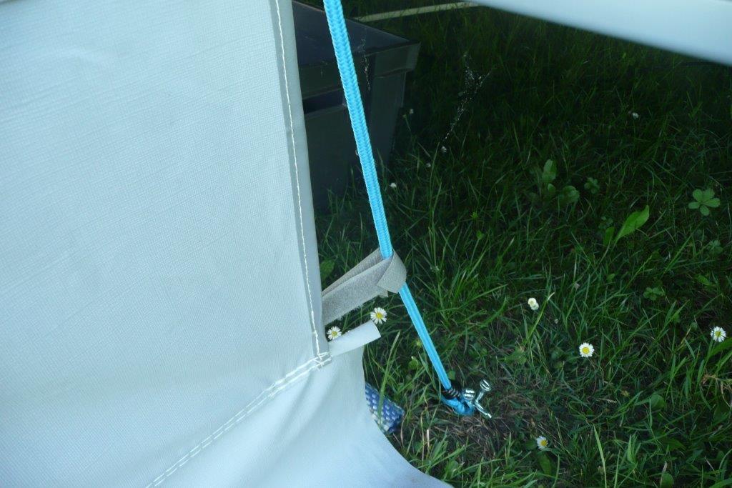

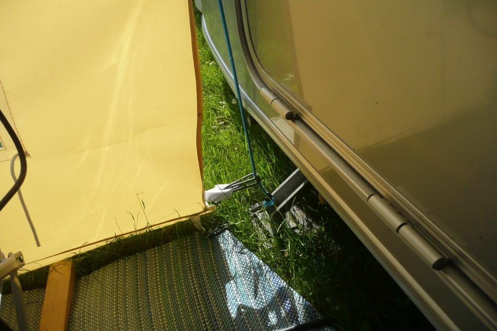

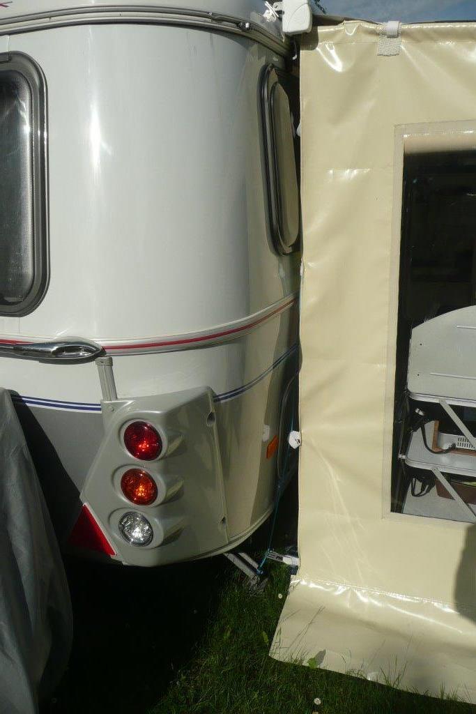

Voici comment je "raccorde" les côtés à : eriba :, tout simplement avec les velcros fixés sur des sandows. Ce n'est pas très étanche, l'air passe un peu, mais pas grave, ce n'est pas l'hiver et la toile est bien tendue.
Sur l'Omnistore 2000 les rives sont libres, elles n'ont pas de tube métallique de tension. En partie haute, les côtés sont supportés par des tubes métalliques, passant dans un ourlet, et fixés dans l'armature du store. Pour étancher au mieux le raccordement store/côté, je clipse des pinces en plastique achetées cher Oberl...? c'est parfait :super:
