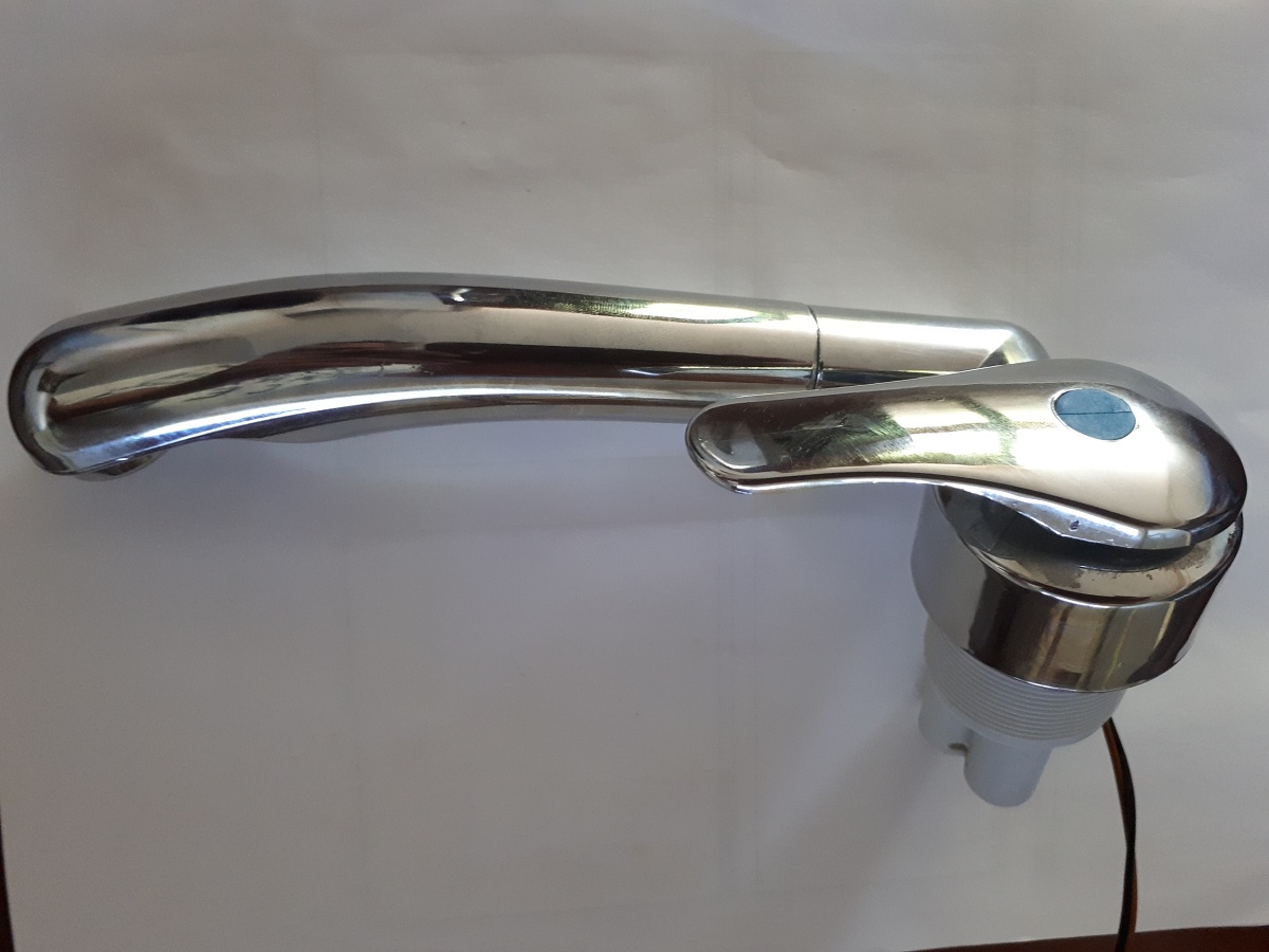

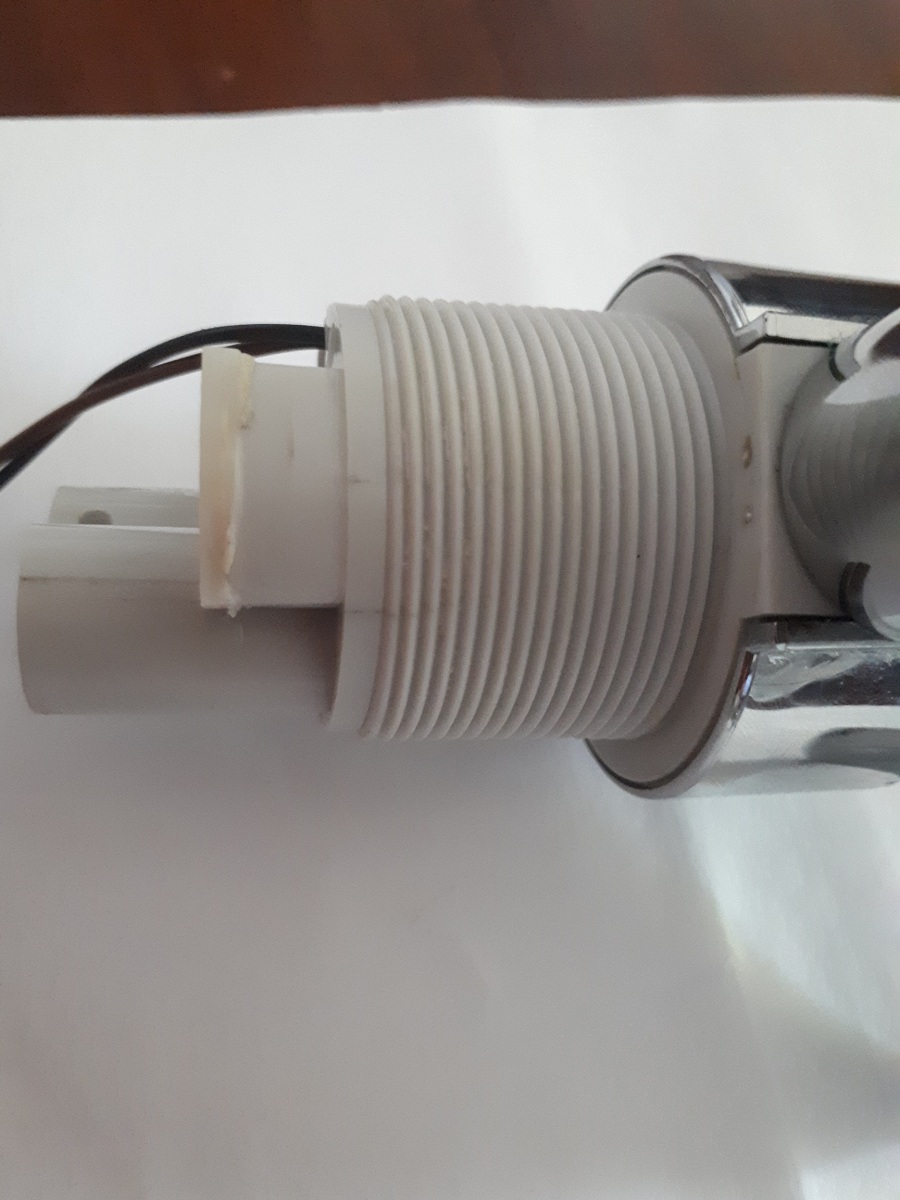

Sur ma Puck 230 GT j'ai le robinet qui est fendu, au niveau de la base.
J'ai été chez un concessionnaire de la marque pour connaitre le prix de ce biniou.
pas moins de 136 € pour un simple robinet eau froide.
Quelqu'un aurait une idée pour faire moins cher. Le diamètre est de 33 mm j'ai essayé de trouver juste eau froide mais les embases sont beaucoup plus petites.
Apres j'ai pensé en monter un avec mitigeur et de faire un montage en Y.

Je pense que tu as un robinet de marque FLORENZ.
Si tu ne trouves pas en eau froide seule, il suffit de boucher l'arrivée "eau chaude" mitigeur pour s'en servir sans fuite !!!
Trouvé les modèles sur le catalogue N.A.
Oui je pense aussi que c'est un Florenz
https://www.narbonneaccessoires.fr/nos- ... 17292.html
Maintenant il va falloir que je trouve une astuce pour condamner l'eau chaude.

Juste un peu de Rubson dans l´entrée d'eau chaude et le tour est joué.

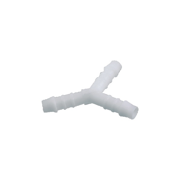

Et si je mets un Y ça pourrait le faire !!!

Bien sûr !!

Chez N.A. (et surement chez les autres), le mitigeur marque FLORENZ, seul 44 € et complet avec bec court et tuyau 62 €, complet avec bec long et tuyau 64 €, tarifs 2021, diamètre de fixation 33 mm, réf respectives 017295, 017293, 017292.
