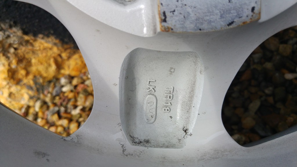

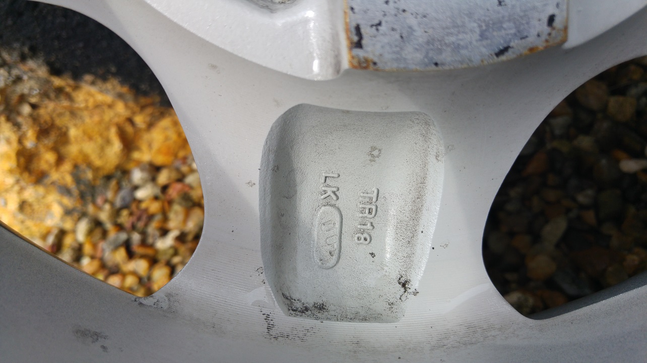

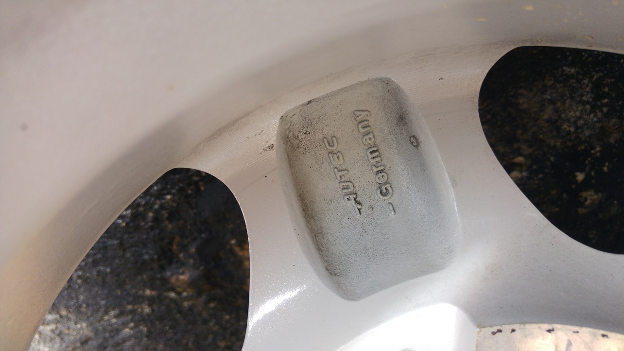

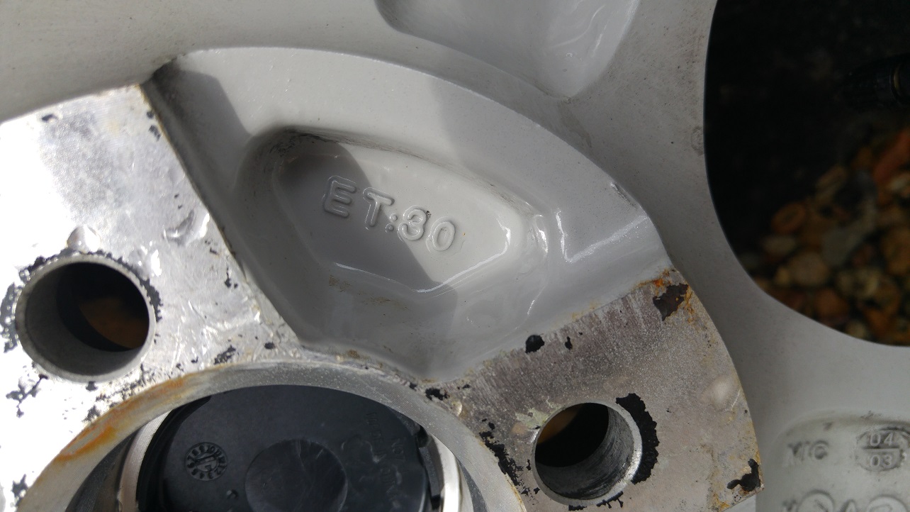

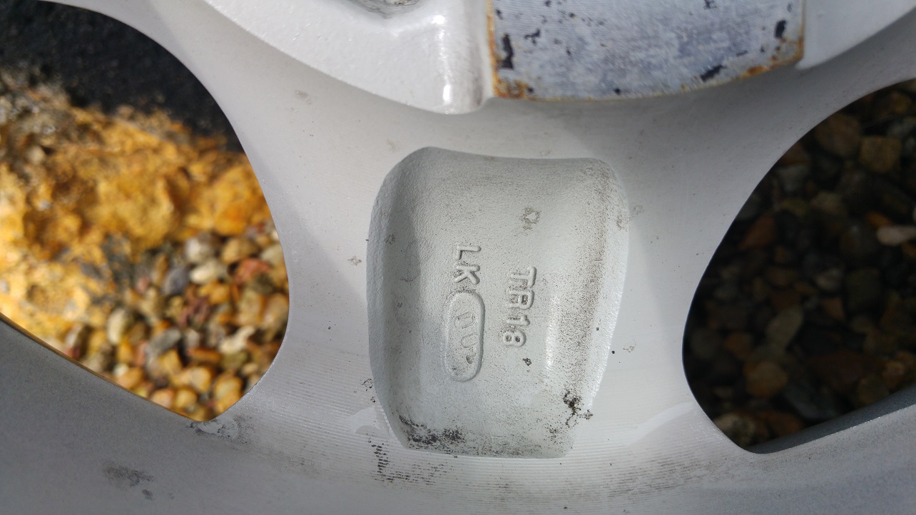

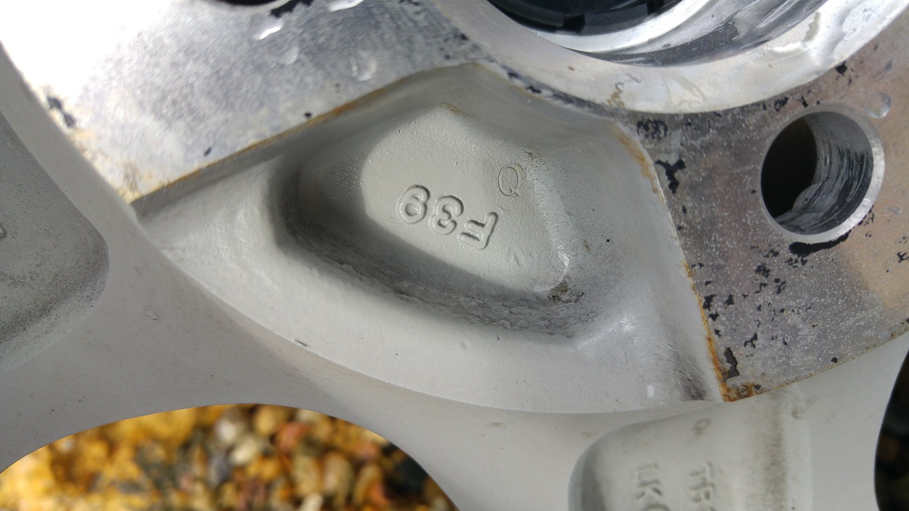

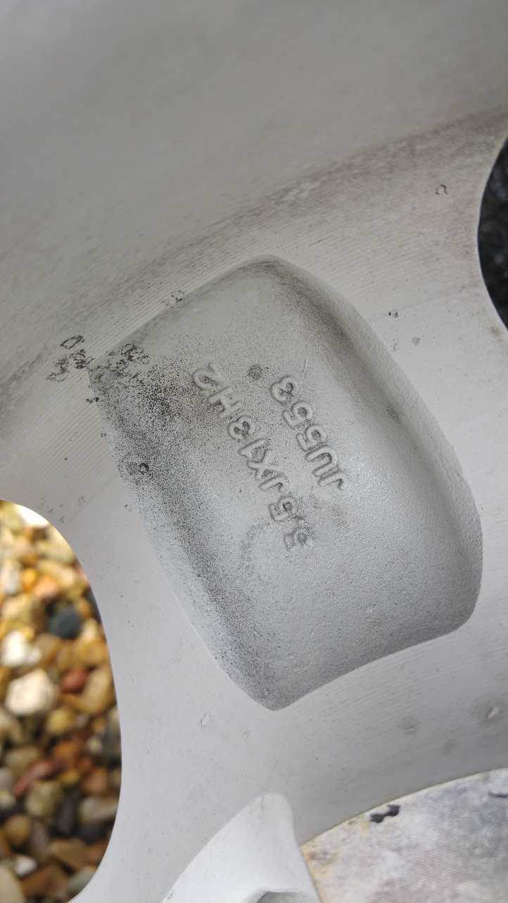

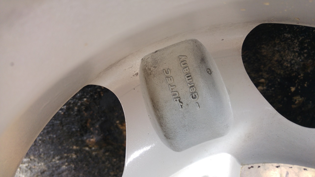

Il y a tout sur les photos: jante 5.5jx13 H2 4trous déport ET30. Quand à la largeur du pneu il est plus large mais la hauteur de la roue est la même........ Et c'est ce qui est important pour le passage de roue!

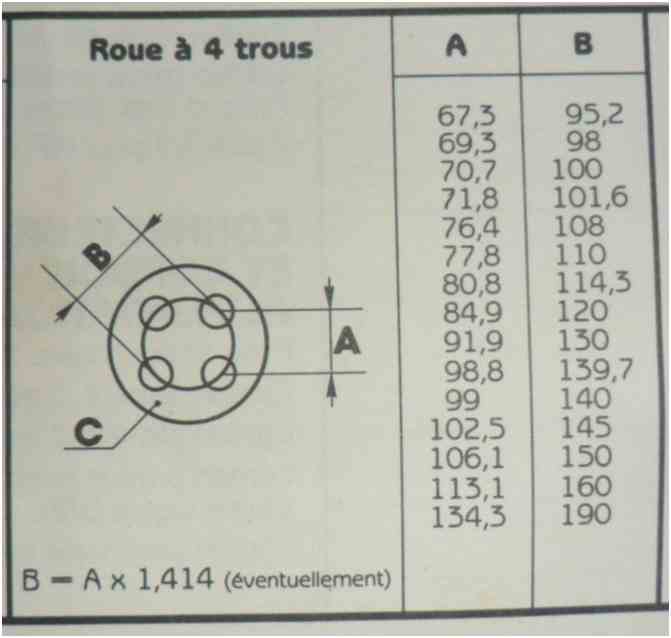

HB37 a écrit :et l'entr'axe des trous , il est où ?
Entraxe trous de roue.jpg (22.47 Kio) Vu 26829 fois
Jante alu AUTEC 5.5 J x13 4 trous, donc très certainement A= 70.7 et B= 100… pour confirmation, prendre un mètre rouleau ou un pied a coulisse… et vérifier l'entr'axe des trous

Toujours pas de reponse pour l'entr'axe 4 trous ?
Selon vos : Photo : j'ai les même jantes sur mon : eriba :
5.5 JX 13 déport 30 entr'axe 100x4
A+ JC

J'ai pu effectivement constater sur l'autre pneu la présence du fameux "plat" : ce dernier n'avait que deux ans :( . Il m'a certifié qu'il n'aurait pas tenu longtemps...
Un ami possesseur d'une GT 550 a eu le même problème, il était pourtant en 14 pouces...
HB37 a écrit :Toujours pas de reponse pour l'entr'axe 4 trous ?
L'entraxe n'est pas inscrit sur la jante, mais si tu prends un pied à coulisse tu verras qu'il est de 100 mm. :]

L’entraxe des trous pour Jantes alu ou tôle en 4 ou 5 trous dépend du tambour de frein
Si on n’arrive pas à identifier les entraxes…malgré les mesures et le tableau qui est plus haut
Dans ce cas
Pour en connaitre les caractéristiques techniques dont l’entraxe il faut connaitre
-La Marque de l’essieu
-Le type d’essieu (qui va être différent selon la largeur de : eriba : et la charge admissible)
-Parfois le type de frein (et c’est mon cas)
-Et enfin le modèle de tambour qui sera encore a différencié…selon par exemple 4 ou 5 trous pour fixer la jante puis le pneus
Ces deux derniers sont défini dans la fiche « barré rouge »appelé Notice Descriptive(Certificat de Conformité) validé par le service des Mines et signé par le constructeur en l’occurrence HYMER France
Yv

Marmotte86 a écrit ::hello:
5.5 JX 13 déport 30 entr'axe 100x4 (il me semble)
A+ JC
plus de doute entr'axe 100x4

Dans ce cas, si tu veux rester logique avec toi même, il te faudra demander un accord dérogatoire à HYMER pour la modification du diamètre des jantes car ce sont des 5 1/2 J x13 qui figurent sur la fiche d'homologation de la 430 GT... en cas de pépin...
Non car comme pour les pneus , les jantes de 14 sont considérées comme un element ayant des caracteristiques superieures aux 13"
On va donc retenir 5 1/2 14" 4*100 ET30 ET et pneus 195/60/14 92 T
