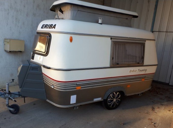

Cantalou57
Messages : 15
Enregistré le : ven. 11 déc. 2020 18:50
Modèle de caravane : Achat Puck Touring de 1993 en cours
prénom : Étienne
Localisation : Moselle
Heureux propriétaire d’une eriba puck de 93
Message non lu par Cantalou57 »
Ça y est, nous avons franchis le cap de l’achat d’une Eriba Puck Touring de 93.
Véhicule tracteur une Skoda Octavia scout ( 2.0 140 ch en 4 roues motrices non permanentes)
J'ai pu l'obtenir grâce à ma chance (en restat humble haha) grace aux nouveaux casinos en ligne, j'y connaissais pas grand chose et au final c'est un grand OUI pour moi ! Je conseille...
Nous sommes ravis bien que quelques points sont à reprendre , mais l’achat fut en ayant conscience de ces problèmes et le prix discuté en ce sens ...

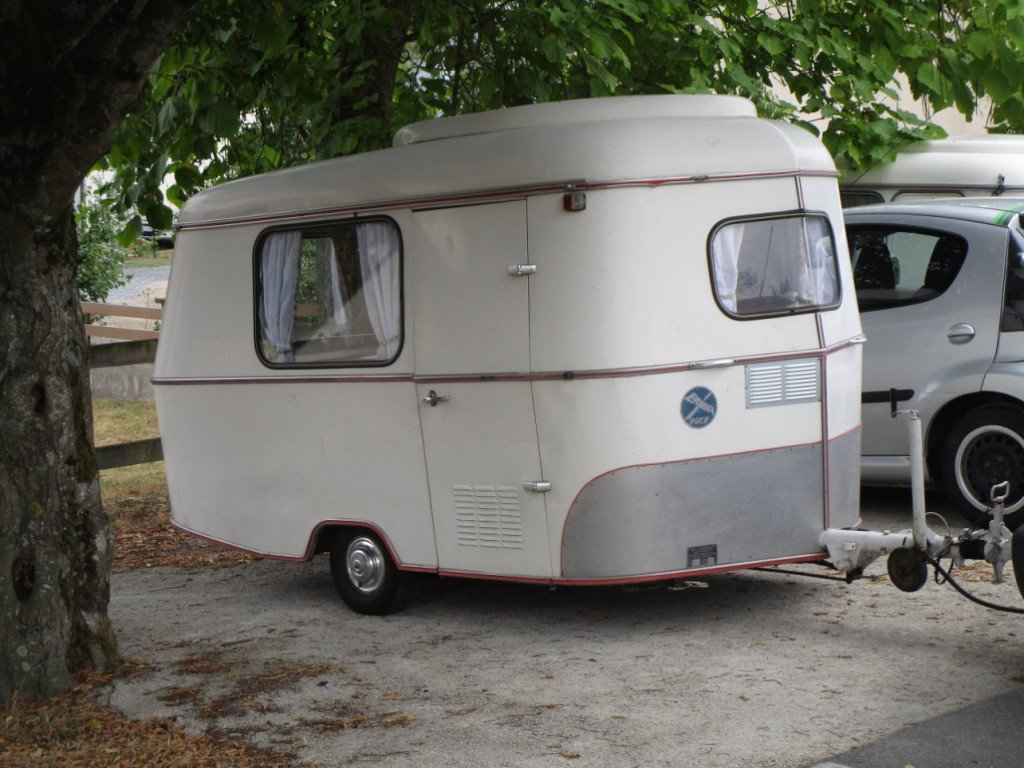

nous possédons depuis juin 2020 une Eriba Puck de 1964 qui a remplacé une Puck de 1973.
Nous sommes des fans de cette caravanes depuis 2015.
Notre Puck cet été dans le Cézallier
Messages : 20716
Une tite : Photo : de la plaque à droite de la porte pour l'ajouter dans "la galerie de nos plaques" :merci:
Ne reste plus qu'à en profiter un max !!
Messages : 8327
Euh le Breton, regarde la première photo du Normand :hehe: :mdr1:

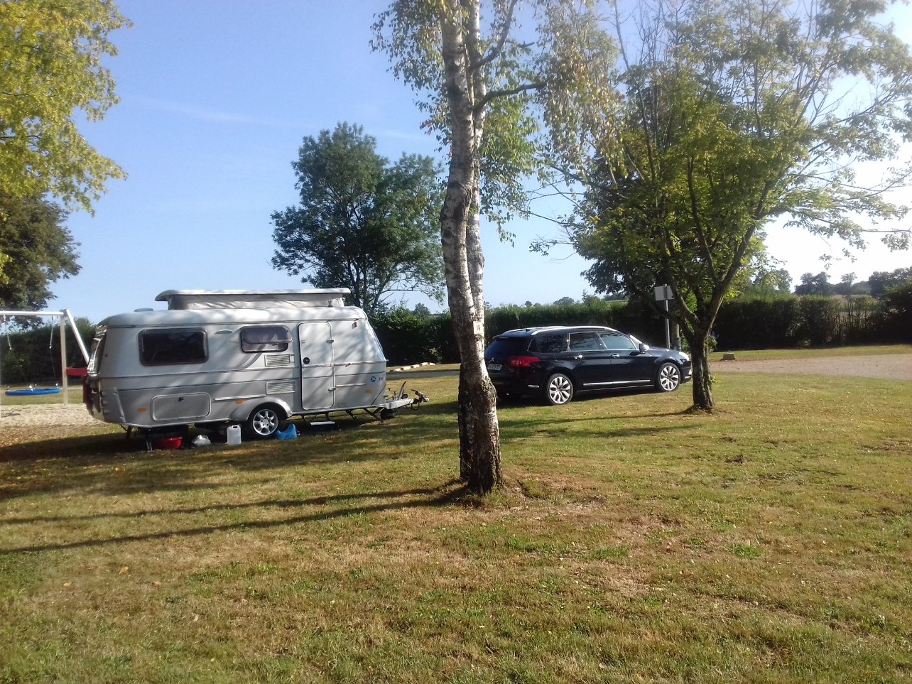

Message non lu par Guilldavid »
Je suis l'heureux possesseur depuis 2020 d'une eriba 550GT de 2006 achetée d'occasion que j'ai remis en état. Je mettrai quelques photos de ma belle bientôt.
J'ai consulté à plusieurs reprises votre forum (en particulier sur les portes vélos) que j'ai trouvé très sympathique, et j'ai réussi à m'y inscrire.

En effet, la caravane que j'ai achetée a été vraiment maltraitée, mal hivernée par les anciens propriétaires. Quel gâchis !
Je suis allé la chercher à Poitiers, ce qui n'est pas très loin de chez nous, et les 550 sont très difficiles à trouver...
J'ai changé la toile de rehausse du toit (déchirée à trois endroits), changé le revêtement de sol, décapé et repeint le dessous, démonté, rénové, repeint le frigo, passé les housses intérieures à la machine sur délicat, changé les mousses, réparé le cache flèche en plastique, changé le 3ème feu stop que était fendu etc...
J'ai aussi ajouté des étagères dans la penderie, fabriqué un occultant pour la toile de toit, fabriqué des rideaux pare soleil extérieur, installé le Ultraheat récupéré sur un chauffage d'occasion etc...
Pas de problème pour la photo dès que le porte vélo sera monté !
En attendant voici 2 photos de notre attelage et de mes rideaux pare soleil avant dont je suis particulièrement fier réalisés avec ma tante couturière !
Bon WE d'Ascension
Guillaume.
