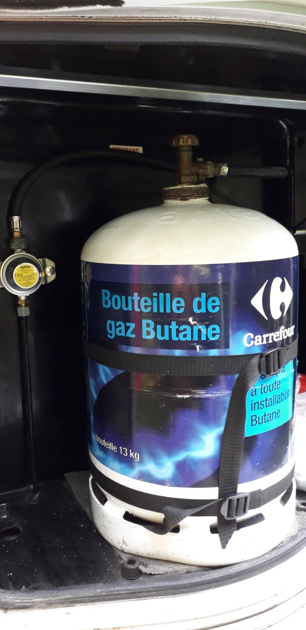

Messages : 3347
Re: Problème de gaz
J'ai juste un truc qui ressemble à ça ? c'est un détendeur ?
coffre de gaz.JPG (6.35 Kio) Vu 18259 fois
Ma bouteille n'est pas complètement vide, quand je la remue il y a encore du liquide dedans genre 1/5 de de la bouteille..
Messages : 21307
Re: Problème de gaz
C'est un bouton de ré-armement que l'on voit à droite du truc ??
Extrait de Selectra:
Il se peut que le détendeur gaz soit défectueux et qu'il se bloque sans raison apparente. Cela se remarque lorsque le detendeur gaz se met en securite trop fréquemment, coupant l'alimentation en gaz. La démarche à suivre pour remettre sa bouteille de gaz en marche est la suivante :
Couper le robinet d'alimentation ;
Attendre une poignée de secondes et le rouvrir doucement ;
Réarmer le détendeur en appuyant à quelques reprises sur le bouton prévu à cet effet.
Le gaz devrait ensuite de nouveau sortir de la bouteille normalement pour alimenter l'appareil. Si ce problème se répète trop souvent, il faudra changer le détendeur.

Messages : 3347
Re: Problème de gaz
c'est une photo prise sur le web, mais ça ressemble à ce que j'ai.
Si c'est bien un bouton de réarmement, impossible d'appuyer dessus, ça a l'air fixe.
Éventuellement, je peux forcer avec une pince multiprise...
J'y vais de ce pas...

Messages : 12194
Re: Problème de gaz
Bonjour Thierry
J'ai changé le détenteur comme sur ta photo.
Regarde la lyre et verifie le prefiltre, si je m'en rappelle il y en a un, bouché ?
Messages : 3347
Re: Problème de gaz
Le gerant du gardiennage me conseille de changer le détendeur qui est mort selon lui.

C'est détendeur mixte que tu as, donc la pression n'est pas celle qu'il faudrait pour des appareils au propane. 30 mbar au lieu de 37 mb.
Pour le gaz butane, il faut se munir d'un détendeur butane 28 mbar. ...
Pour le gaz propane, choisissez le détendeur 37 mbar. ...

Messages : 3347
Re: Problème de gaz
Je reviens de chez Narbonne accessoires, j'ai acheté un détendeur a l'identique. Reste à trouver un moment pour aller l'installer.
Prix: 33€

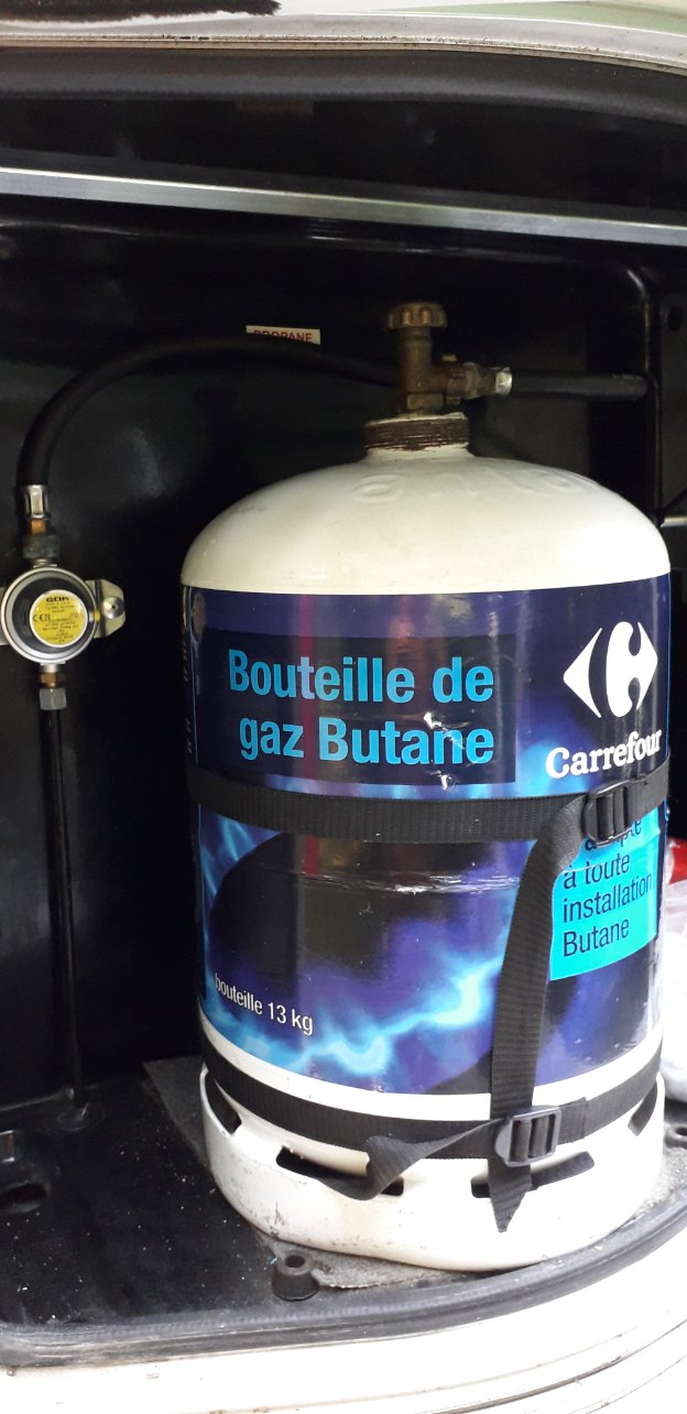

Messages : 12194
Re: Problème de gaz
:hello: :hello: , trop tard pour moi,
Le mien et ça fonctionne bien sur le butane.
Comme toi, je ne peux enfoncer le bouton jaune, l'ancien non plus.
Messages : 3347
Re: Problème de gaz
sur le nouveau que je viens d'acheter on ne peut pas l'enfoncer non plus. Je pense que c'est une purge et non un bouton de réarmement.
Demain après midi j'irais l'installer..
Tu n'utilises pas du propane ? pour l'hiver c'est mieux non ?

Messages : 3655
Re: Problème de gaz
J'ai eu un souci de gaz aussi voir le sujet .viewtopic.php?f=25&t=9586&p=160793&hili ... az#p160793
Le bouton jaune ne sert à rien . Pas touche . Remplacement du détendeur , souffler l'huile qui stagne dans les tuyaux , si possible au compresseur d'air ....Cdlt

Messages : 3347
Re: Problème de gaz
Problème résolu, c'était bien le détendeur.
Merci à tous les intervenants 👍🌞😷
