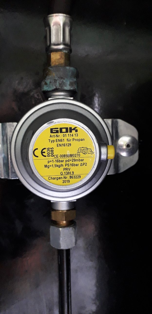

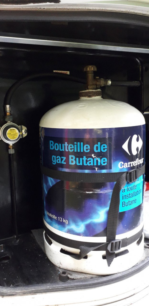

Messages : 3339
Re: Problème de gaz
J'ai juste un truc qui ressemble à ça ? c'est un détendeur ?
coffre de gaz.JPG (6.35 Kio) Vu 18191 fois
Ma bouteille n'est pas complètement vide, quand je la remue il y a encore du liquide dedans genre 1/5 de de la bouteille..
Messages : 21288
Re: Problème de gaz
C'est un bouton de ré-armement que l'on voit à droite du truc ??

Messages : 3339
Re: Problème de gaz
c'est une photo prise sur le web, mais ça ressemble à ce que j'ai.
Si c'est bien un bouton de réarmement, impossible d'appuyer dessus, ça a l'air fixe.
Éventuellement, je peux forcer avec une pince multiprise...

Messages : 12186
Re: Problème de gaz
Bonjour Thierry
J'ai changé le détenteur comme sur ta photo.
Regarde la lyre et verifie le prefiltre, si je m'en rappelle il y en a un, bouché ?

Messages : 12186
Re: Problème de gaz
Je suis à la piscine, tout à l'heure je fais une photo du mien, bouteille butane.

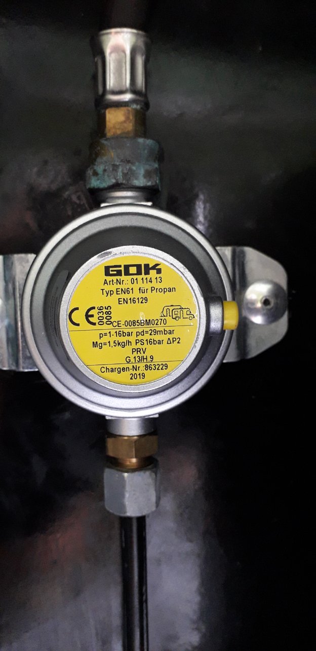

Messages : 12186
Re: Problème de gaz
:hello: :hello: , trop tard pour moi,
Le mien et ça fonctionne bien sur le butane.
Comme toi, je ne peux enfoncer le bouton jaune, l'ancien non plus.
Messages : 3339
Re: Problème de gaz
sur le nouveau que je viens d'acheter on ne peut pas l'enfoncer non plus. Je pense que c'est une purge et non un bouton de réarmement.
Demain après midi j'irais l'installer..

Messages : 3651
Re: Problème de gaz
J'ai eu un souci de gaz aussi voir le sujet .viewtopic.php?f=25&t=9586&p=160793&hili ... az#p160793
Le bouton jaune ne sert à rien . Pas touche . Remplacement du détendeur , souffler l'huile qui stagne dans les tuyaux , si possible au compresseur d'air ....Cdlt
Messages : 3339
Re: Problème de gaz
Merci pour ta réponse. :)
Messages : 3339
Re: Problème de gaz
Problème résolu, c'était bien le détendeur.
Merci à tous les intervenants 👍🌞😷
