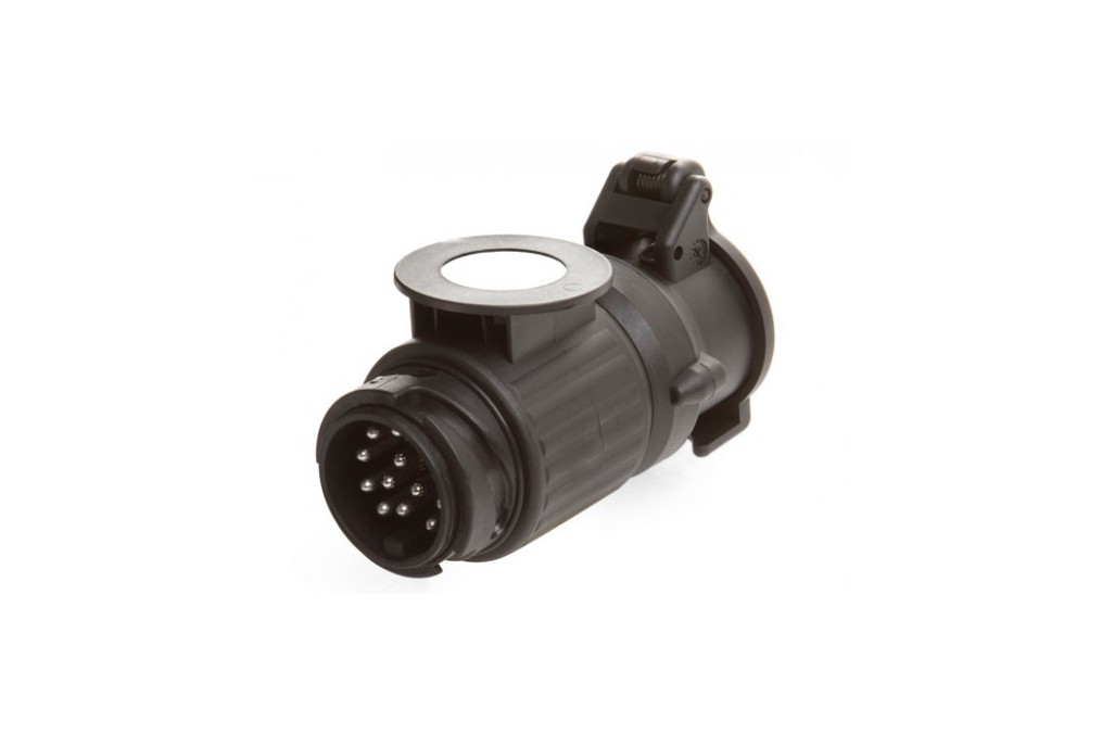

Voici la prise que j'ai sur l'Eriba:
Avec cette prise doit-on obligatoirement mettre une prise 7 broches ??
Peux-t-on mettre une prise 13 broches ? Et avec une prise 13 broches est ce que mon frigo fonctionnera en roulant?
D'avance je vous remercie.

Bonjour Nicolas ,
Quelques conseils ,il vaut mieux du 13 broches et non pas une 7+6 (jaeger) tu auras de meilleurs contacts (verrouillage sur la 13 broche), il faudra simplement remplacer la prise sur ton eriba
Bien sur que tu pourras brancher la ligne eclairage + frigo que tu feras tirer depuis la batterie de ton vehicule protegée par 2 fusibles (borne 9 eclairage et 10 frigo respectivement)
Attelage rotule fixe de marque Atnor (Francais :drapfr: ) pour avoir la bonne hauteur et pas besoin de poncer la boule si tu as un antilacet

Cete prise est une treize broches multicon.....il faudra un adaptateur pour la relier à une 13 broches classique....ça existe

Pendant que c'est chaud dans ma tête , samedi quand nous avons été chercher la : eriba : , au moment de la brancher à la vt :
, il a fallut mettre un adaptateur sur la prise : eriba : pour la relier à la VT .
Il ma dit qu'il fallait une prise 13 PICOTS à la voiture .
Parce que avec l'adaptateur j'ai que les feux qui marchent ( stop , warnings , clignotants et feus de recule .
Il n'est pas possible de faire marcher le frigo ou mettre l'éclairage dans : eriba : , avec le système que nous avons actuellement .
Donc je vais voir tout ça .
Mais tout ce qui est sécurité fonctionne . déjà pas mal .
Bonne fin d'après midi
Denis
Re: Choix de l'attelage et du faisceau Electrique
Ta prise 6+7 a le mérite de pouvoir se brancher sur une prise 7 broches avec les fonctions vitales préservées.

Pour mes caravanes, j'ai toujours utilisé une prise Multicon (7+6). Je possède une remorque chantier que j'utilise beaucoup, et une remorque bateau.
Jamais eu de soucis de faux contact.
Pour cela, quelle que soit la prise, je recommande de pulvériser au moins une fois par an du WD40 sur les broches de la prise et du socle, ce qui empêchera la corrosion et préservera la qualité des contacts.
Une pulvérisation à l'intérieur des prises ne fait pas de mal non plus...
Le gros avantage d'une 7+6 est de pouvoir tracter indistinctement caravane et n'importe quelle remorque : bagagère, chantier, bateau... sans avoir besoin d'un adaptateur .
Changer un socle 13 picots (Jaeger) en 7+6 ne présente aucune difficulté si on prend bien soin de bien repérer les couleurs des fils et le numéro des contacts sur lesquels ils sont connectés.
Les affectations des plots et les codes couleur figurent sur la notice de la caravane et sont normalisés.
Si on fait monter une ferrure d'attelage par un pro et que l'on souhaite un socle 7+6, il faut bien insister, car en général ils ne demandent pas et posent systématiquement des socles 13 picots voire 7 broches !!! . Au besoin fournir la pièce, ils n'en ont pas toujours...
romafani a écrit :Et avec une prise 13 broches est ce que mon frigo fonctionnera en roulant?
Oui, à condition de faire tirer une ligne directe "+ après contact" entre la batterie de la voiture et le plot n° 10 du socle en grosse section (4 ou 6 mm2).

Je tire également une remorque et je mets souvent un porte vélo, tous 2 sont en 7 fiches.
@deblec06
si je comprends bien tu me conseilles de mettre un faisceau 13 plots avec ce type d'adaptateur:
https://www.leader-loisirs.com/electric ... melle.html
et de rajouter le + de la batterie sur le plots 10 !
la priorité selon moi est de faire câbler ta voiture en 13 broches , et aux normes ! avec les + etc ( attention des fois ils ne le font pas bien ! )

Tout à fait !
Ton lien montre un socle 7+6 multicon (et non un adaptateur)
Tu pourras ainsi brancher ta caravane, ta remorque et la plaque du porte vélo directement sans adaptateur 13/7.

Je ne pense pas que changer la prise de la caravane et acheter un adaptateur pour la remorque soit la solution la plus simple... avec une multicon, tout se branche sur le même socle : pas besoin de chercher un adaptateur quand on veut brancher autre chose.
Tous les plots ne sont pas utilisés : le 11 et le 12 sont libres pour d'autres éventuelles fonctions.
Pour info ; si on peut se passer d'un adaptateur, c'est pas plus mal car c'est une source supplémentaire de mauvais contacts : moins il y en a, mieux c'est....
