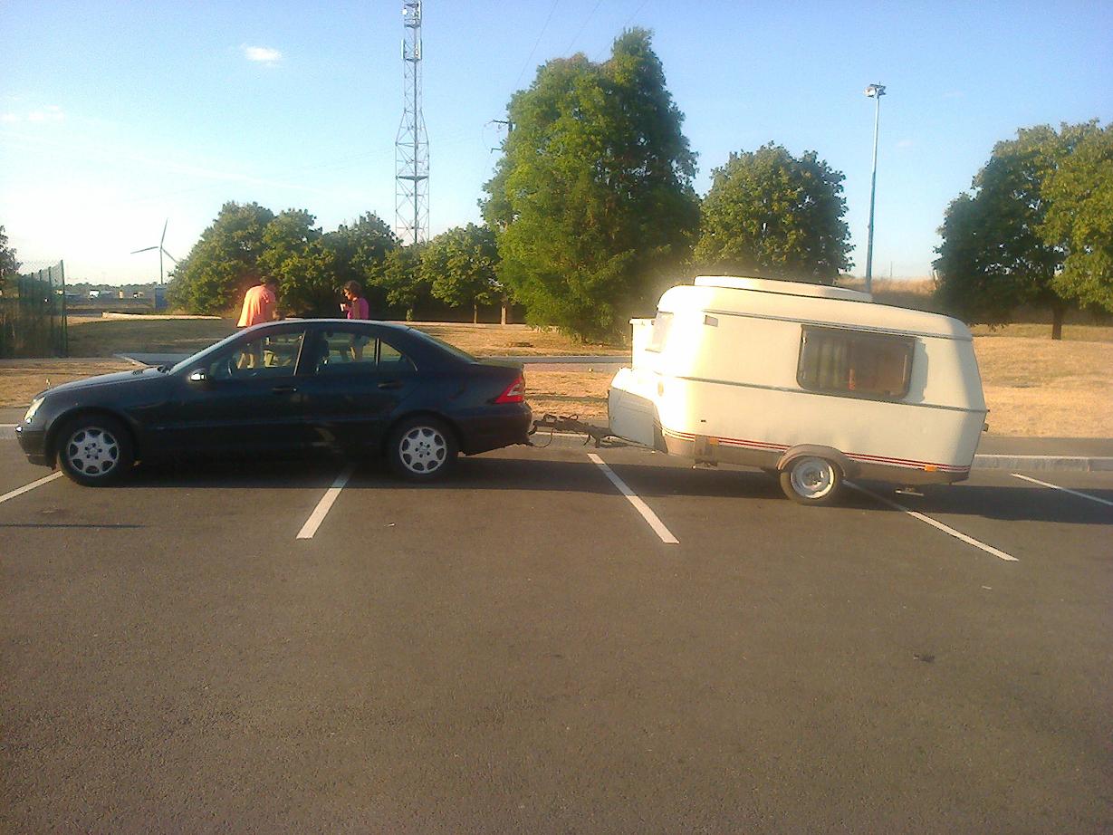

Voici donc la photo du couple sur une aire de service de l'A10 lors du récent convoyage retour. :peace:
Re: Hâte de trouver une Eriba Puck
Bon il va falloir revoir la hauteur du crochet d'attelage car l'assiette est censée etre horizontale :hello:
Pas mal, :super: Effectivement il va falloir rectifier l'assiette à dessein (pas à dessert :gene2: ) pour ne pas raboter les dos d'âne. :(

Effectivement elle penche du Q !!! Il semble aussi que les roues soient d'un diamètre un peu grand pour une Puck, surement pour compenser cela et qu'elles soient bien rentrées dans la caisse, d'où mon doute sur l'essieu, qui se peut être à barres de torsions bien fatiguées, et non à blocs de caoutchouc. Voir si les pneus ne touchent pas dans les passages de roues .... :(
Logiquement sur ce modele c'est du 12 pouces si ne je dis pas de bêtises (à partir du modèle 1986 les 1985 sont les dernières a être équipées en 10 pouces)

Elle est peut-être à l'horizontal lorsque les deux véhicules sont garés sur le même plan horizontal.

Effectivement , ca fait un peu position de "ski nautique" l'affaire. Je vais vérifier cela lors du prochain attelage. Sinon j'irai sur les liens en référence pour rééquilibrer tout çà.
Côté pneus, factures à l'appui cela fait plus de 20 ans quelle est chaussée en 13". Peut-être l'ancien proprio avait-il décidé de changer de dimension par rapport aux pays visités et la difficulté éventuelle de trouver des pneus de rechange dans des pays un peu exotiques.
Je me souviens avoir été bloqué à la frontière écossaise à cause d'un croisillon de 2cv parfaitement introuvable au Royaume Uni(pas si uni que çà... mais bon...!!) il n'y a jamais eu de 2cv exportées avec conduite à droite ... dommage !!!.
Par contre aucun soucis avec une deuche en Afrique !!!
Aucun soucis sur le passage de roues et l'essieu. On va vérifier l'assiette, ce sera mieux pour la tenue de route et la règlementation !!

Le terrain en pente mais , il faudra surement baisser la hauteur de boule . Cdlt

Là sur le coup les ennuis commencent.... je vois pas comment régler en hauteur l'attelage "bec de cygne" sur la voiture.

Sur la photo il semble bien que ce soient des pneus taille basse et non des 155 R 13....

:hello: Les Yvelines--> Pontivy c'est pas très loin! Et 5cm de plus sur le châssis cela remonte la caravane car sur les cols de cygne pas de changements possibles. :ghee: :ghee:

Sur certaines marques d'attelage, on peut enlever le col de cygne pour mettre un adaptateur. ça abaisse la hauteur de boule .

Becovent a écrit :Là sur le coup les ennuis commencent.... je vois pas comment régler en hauteur l'attelage "bec de cygne" sur la voiture.

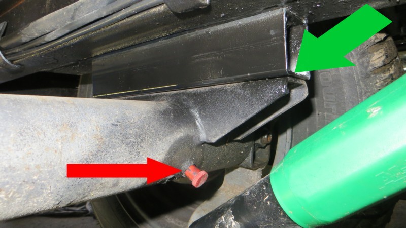

Si la suspension est affaissée, ce que je crois, courant sur les essieux à lames*, le bras oscillant ne doit pas dépasser l'horizontale au repos, à vérifier, il te reste la solution, voir le post du "chef" du 21.08 à 9h53 et mettre une entretoise entre le châssis et l'essieu, entre 40 et 60 mm.
Super Puck de Jean Paul le francomtois avec 40 mm d'entretoise
* un essieu à lames a des graisseurs sur le corps de l'essieu, chose que n'ont les essieux avec blocs de caoutchouc.
Flèche rouge graisseur, flèche verte entretoise de 40 mm

Sur les conseils de Landeriba on se dirige donc vers la solution déjà éprouvée par "Les Comtois". Je prends les côtes de tout çà dès lundi.

Premier "run" sur Honfleur avec soit dit en passant le camping du Phare et Sylvia à l'accueil qui est super-sympa.
Comme je le confiait à "Landeriba", je devais voir le soucis de "balance" et j'ai effectivement regardé ça de près. Rien à voir avec la photo initialement postée ici, mais il y a toujours un angle a corriger car je roule avec le nez de "l'escargot" un peu relevé.
Les pneus sont en 13" comme sur la notice, les amortisseurs sont récents (2015) mais effectivement elle a l'air surbaissée!!
Le prochain voyage est pour la présentation des becovent à Cesson-Sévigné, si c'est pas trop loin de Pontivy ....
