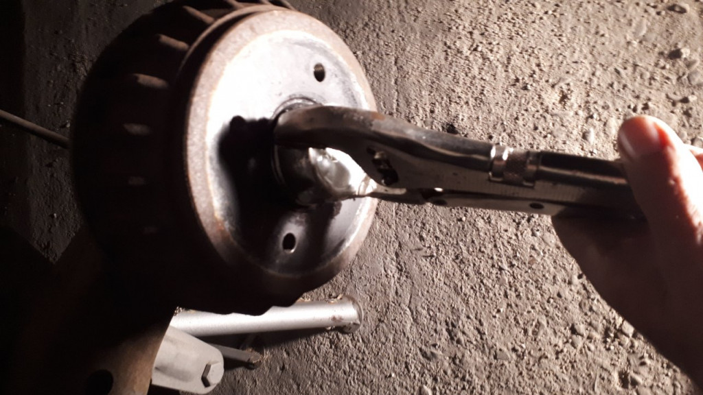

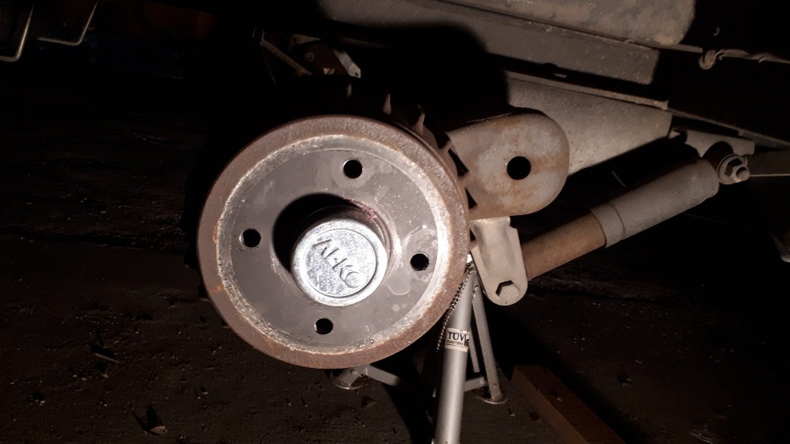

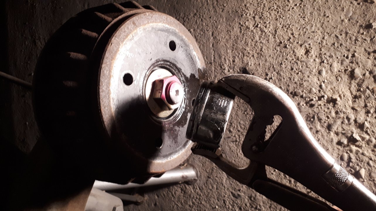

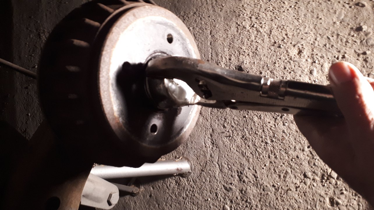

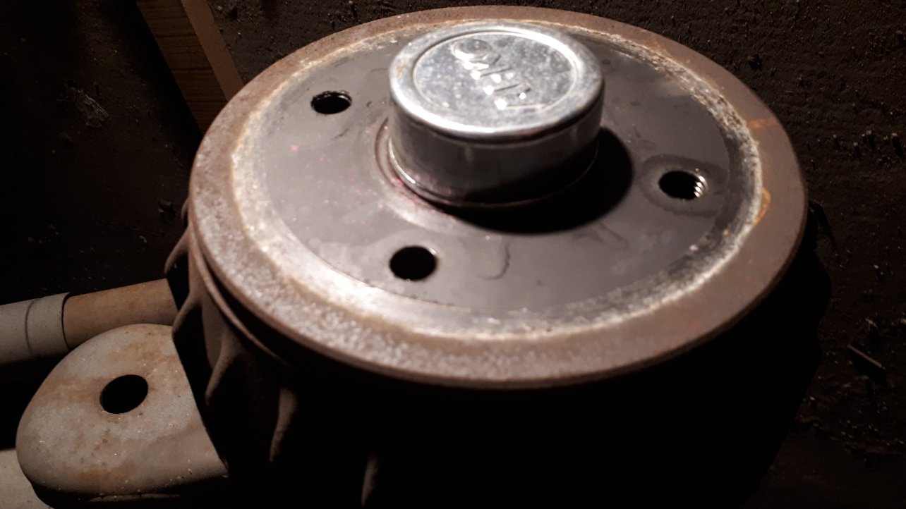

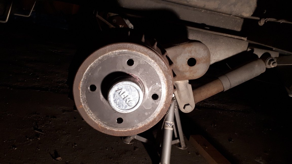

Salut à tous,
Sur ma familia 99 un léger bruit d'un coté, de temps à autre lors de freinages.
En lisant le tuto de Landeriba sur le forum je me suis dit qu'il suffirait peut être de dépoussiéré le tambour. Ca parait simple ! Et là aujourd'hui dés le début rien ne va plus ...impossible de retirer le capuchon. J'ai réussi à le faire tourner mais c'est tout !
Comme ce n'est pas exactement le même modèle que dans le tuto, je n'ai pas osé y aller au burin.
Je mets photo ci-dessous. Comment le sortir ?

Bonjour, regarde là https://www.forumeribatouring.com/viewt ... ns#p165873
J'ai pris un tournevis comme levier et j'ai tapoté au préalable.

Le tout avec délicatesse, c'est emmanché à force !! :mrgreen:

Merci j'y retourne avec marteau !
Ce qui me rassure c'est que le 2ème ça va tout seul ...d'après eribinbin
Messages : 12084
Re: Nettoyage frein : ça commence mal !
Tapote avec un petit maillet en bois ou caoutchouc (carreleur) sur le pourtour arrondi extérieur, en tapant vers l'axe du moyeu.
Messages : 21039
Avec le tournevis, mais change de place en faisant tourner le tambour de 30 à 45° à chaque fois, ça va vendre !!!
Messages : 12084
Et un petit coup de bombe dégrippant devrait aider :]
Messages : 21039
Il dit qu'il tourne, donc il n'est pas grippé !!! Mais ça peut aider, on est jamais trop'aidé .....

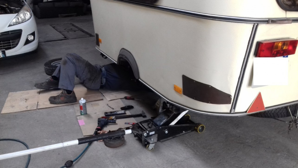

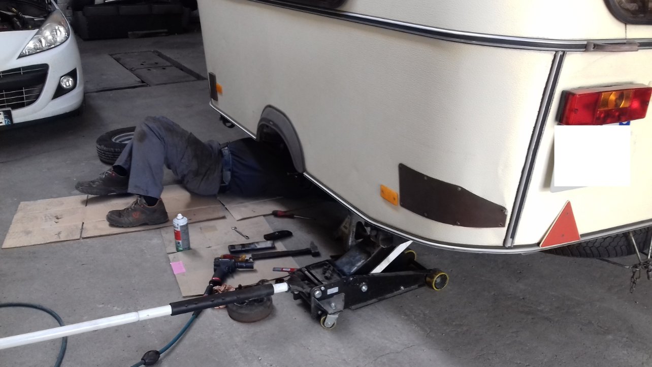

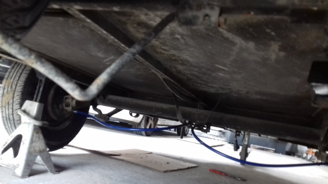

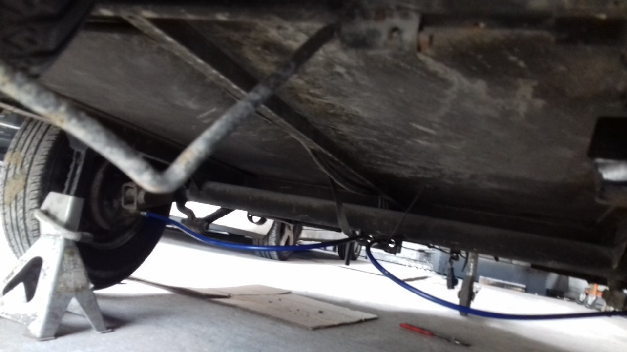

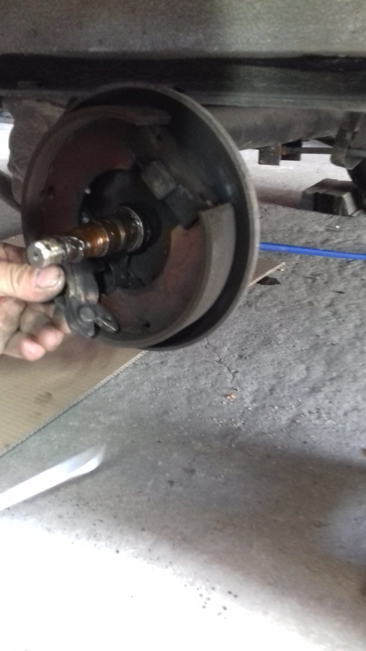

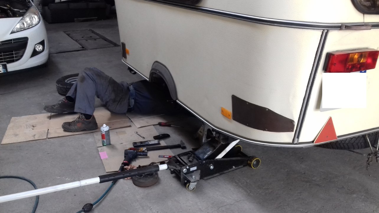

C'est si simple chez son petit mécanos du coin.... Et surtout un grand plaisir à lui renflouer sa caisse. Changer les deux câbles en 2 hrs... et papotant :P Effectivement cette simple comme bonjour.... en un fois que l'on à vu.... mais j'avoue que je ne serais pas su faire pour d’égrapper l'ancien câble et tirer sur les mâchoires de peur de casser les ressorts.
Dégagement du câble
Dégagement du câble
Plus de blocage...
Plus de blocage...
Effectivement.... il faut commencer par le burin et le marteau.... :boum:

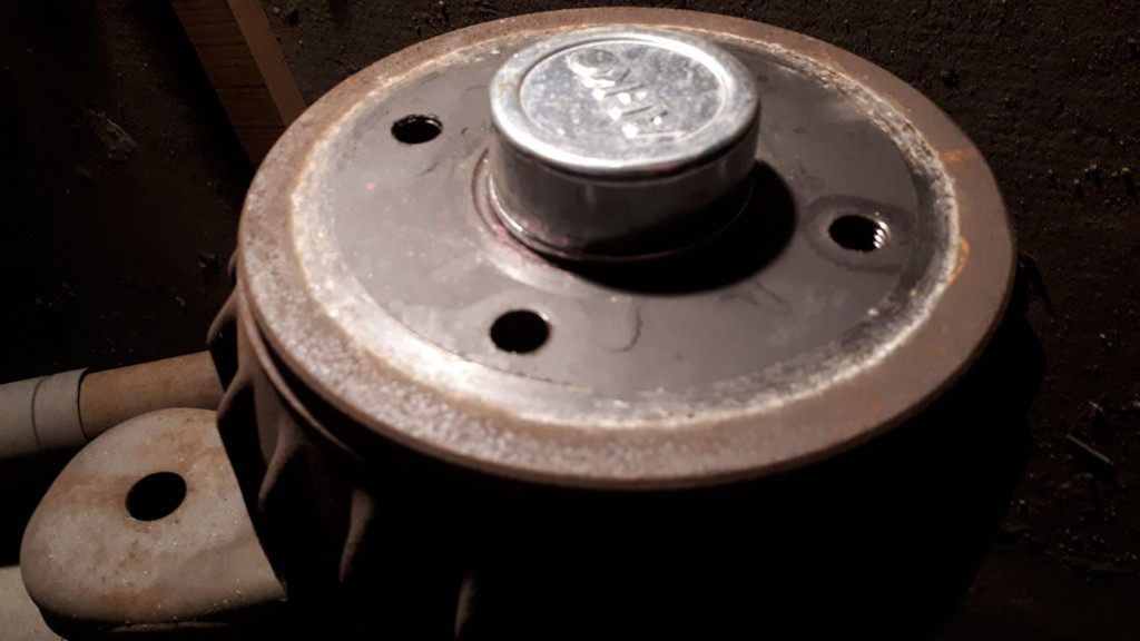

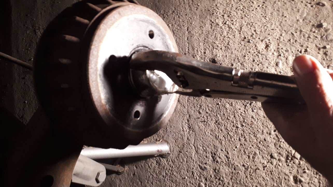

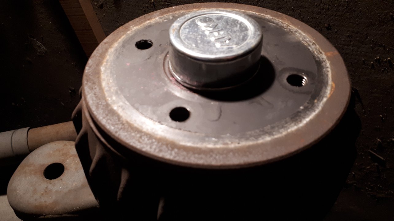

Eh ben...Je propose autre solution.
Pince étau en travers et coups de maillet dans tous les sens.
Eribabinbin avait raison.....2 jours pour le premier...2min pour le second ! :frime1:
À suivre pour ce week-end

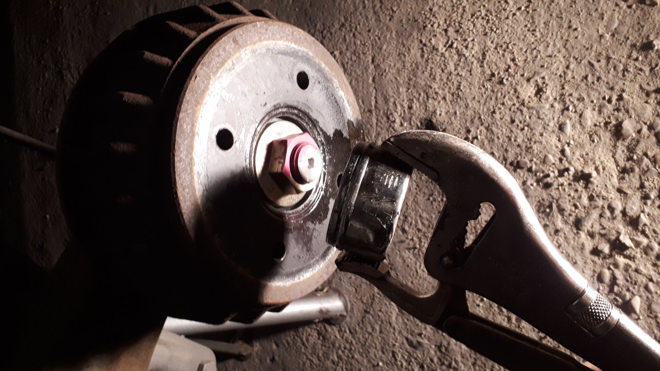

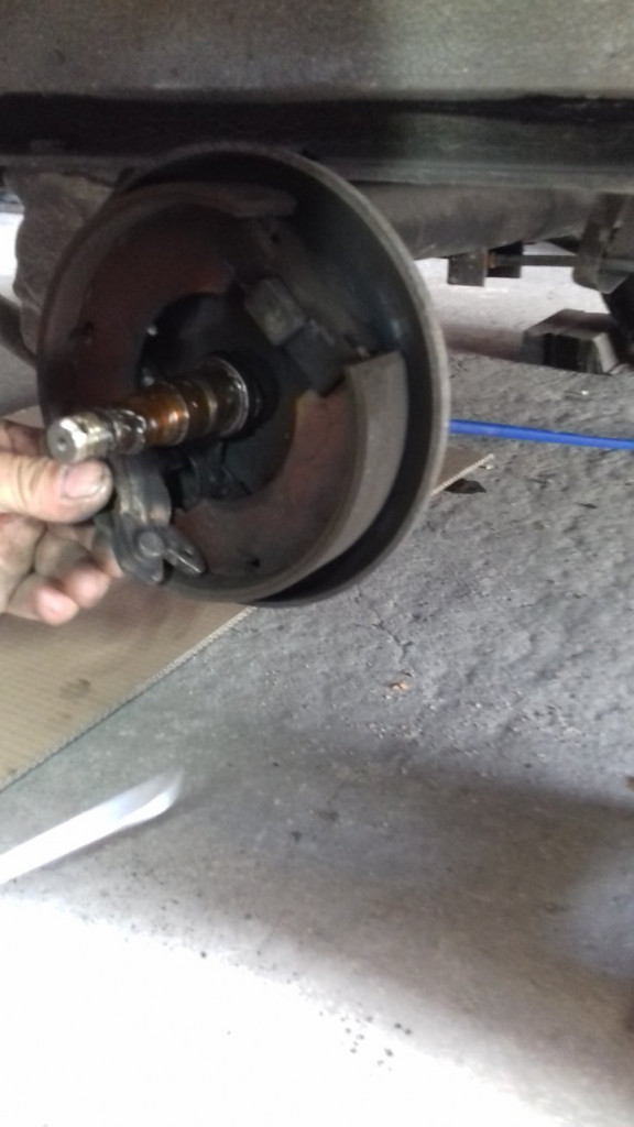

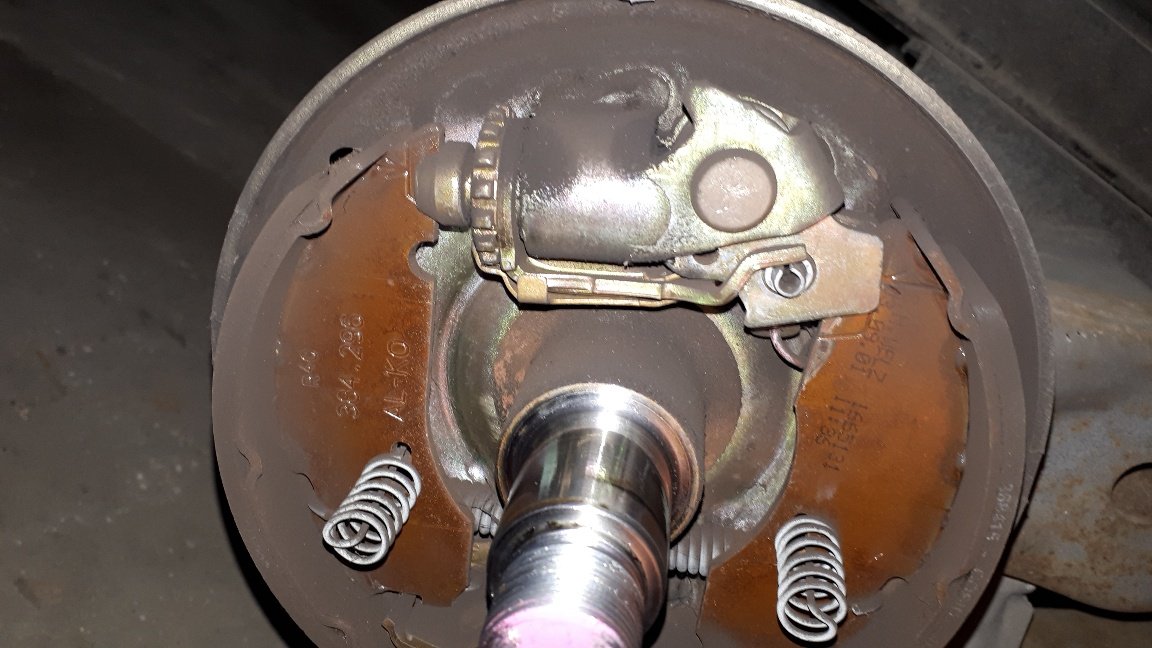

Avant de desserrer l'écrou un petit coup de pointeau sur l'écrou et un autre en bout de la fusée en face du 1er.
Comme ça au remontage tu mets face à face et tu es sûr du serrage !!

frangil a écrit : jeu. 25 juin 2020 23:29 Eh ben...Je propose autre solution.
Eribabinbin avait raison.....2 jours pour le premier...2 min pour le second ! :frime1:
Pas de goupille.... juste un frein filet, c'est suffisant :?:
Petite explication: pour un autre en bout de la fusée :!:

Et alors si pas de goupille, en remontant il faut mettre quelque chose ?
Messages : 12084
Vu le couple de serrage ? Est-ce utile?
Messages : 21039
Si c'est un écrou frein, et que tu n'arrives pas à le serrer à la main, besoin de rien, si tu arrives à le serrer à la main il est bon à changer, à moins de mettre du frein filet.
Si écrou standard, frein filet, rouge ou bleu.
A serrer aux repères faits au démontage..

Le rouge sur la photo c'est donc du frein filet ?
Messages : 21039
Je ne sais pas, mais quand tu auras dévissé l'écrou tu le verras dans les filets, mais il devrait ne pas venir facile !!!
Messages : 12084
LANDERIBA a écrit : ven. 26 juin 2020 19:49 :hello:
Il m'a fallu une rallonge :ghee: , maous costaud
frangil
Messages : 45
Enregistré le : lun. 11 sept. 2017 00:30
Modèle de caravane : 430 Touring année 2016
prénom : gilles
Message non lu par frangil »

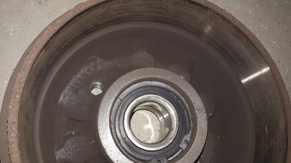

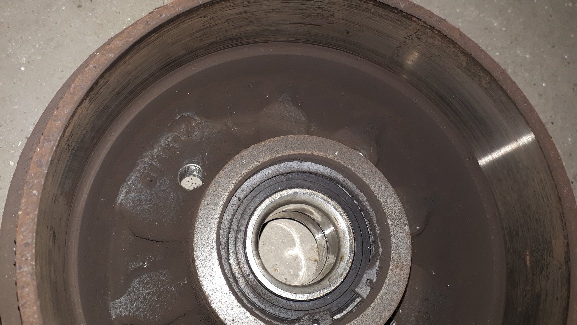

effectivement il a fallu un grand bras de levier !

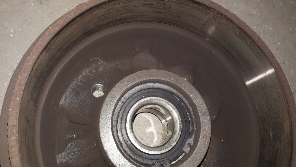

Donc en fait ca à l'air tout bien....
donc le bruit devait venir d'un mauvais réglage
reste à nettoyer remonter et régler !
Heureusement qu'il y a des bons tutos :) :hehe:
Messages : 12084
:hello: Les garnitures sont comme neuves ;-)

Et voilà les vacances terminées et 4000 km pour roder les freins tous bien refait !
Sauf que dans les grandes descentes ça siffle toujours sur roue gauche !
Lors de l'hivernage je vais certainement refaire réglage moins serré de la garniture.
Ouf il y aura quelque chose à faire cet hivers !! :hehe:
frangil a écrit : dim. 30 août 2020 23:56 Et voilà les vacances terminées et 4000 km pour roder les freins tous bien refait !
Si ça siffle un peu, quelques part, ça t'indiques quand la Carabane est en appuie sur le tracteur. Au moins tu l'entends.
Je pense que tu n'as pas assez de chanfrein à l'attaque de la garniture. Landériba pourrait nous donner son avis ?
