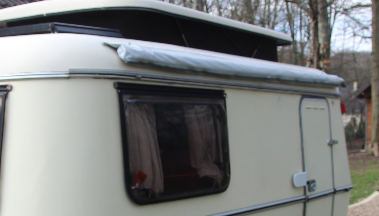

Claude Chambord45 à 4 pattes de fixation, je n'en n'ai que 3. Est-ce suffisant?

LANDERIBA a écrit : mer. 26 janv. 2022 18:59 :hello:
De préférence chercher avec un aimant où sont les tubes verticaux derrière la peau en alu, cela donne la position des pattes sur le profilé. Il n'est pas toujours possible de tomber sur un tube.... mais comme la patte vient en appui sur la carrosserie c'est mieuxxx.
He oui, grand chef barbu me l'a appris après. J'ai aussi fait l'erreur.

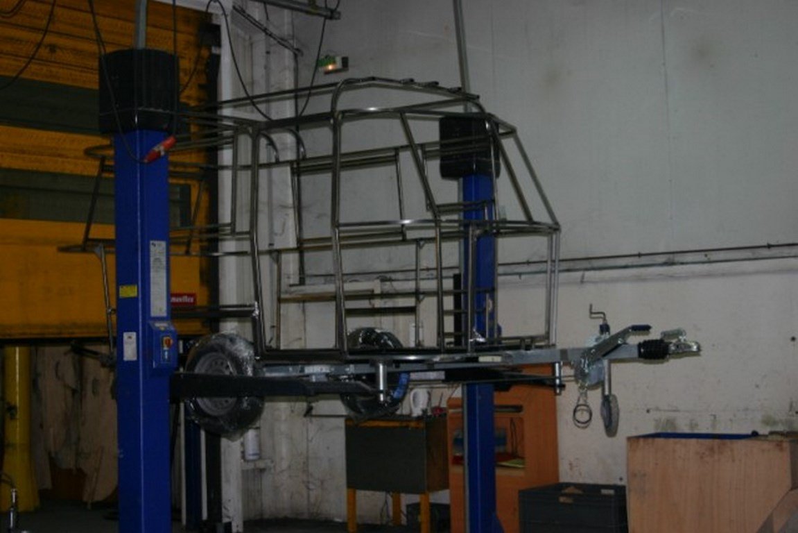

:hello: En principe dans chaque prolongement cotés baies et portes tu as des montants, c'est là que tu dois positionner tes pattes.
Sur la photo de Claude les deux supports coté baie c'est ok les deux autres supports vers la porte non. J'Ai fait le même erreur :(
Voir structures;
eriba 160109 014 (Copier).jpg (68.45 Kio) Vu 4014 fois
Et ne pas faire comme moi :(
viewtopic.php?f=31&t=4042&p=51774&hilit ... A9e#p51774
Les deux pattes aux extrémités ne sont pas bien positionnées, il aurait fallu que je les mette le long des montants encadrement, porte et baie.

Je viens de regarder sur la Familia, store longueur 2.60 m avec 3 attaches.
Peut être pas nécessaire de retirer les pontets si ils ne sont pas en face d'un tube de structure et d'une patte.
Une patte a été coupée car impossible à mettre ailleurs...
: Photo :
