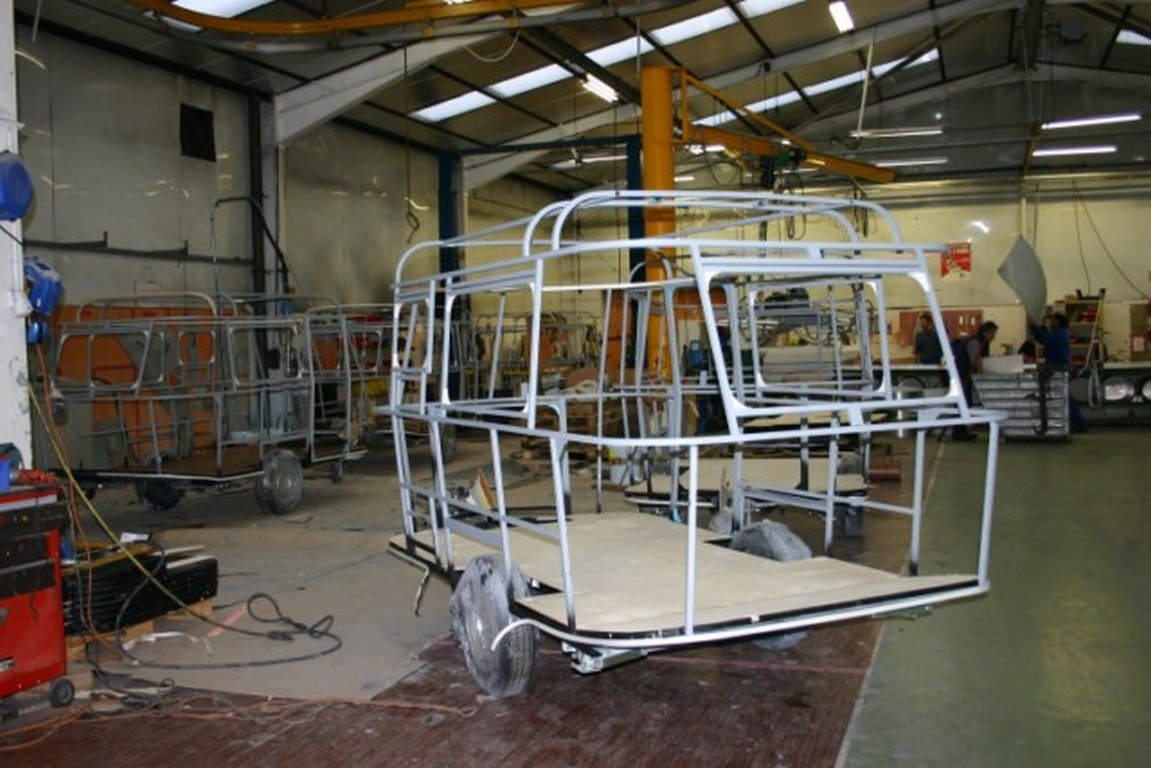

:hello: En principe dans chaque prolongement cotés baies et portes tu as des montants, c'est là que tu dois positionner tes pattes.
Sur la photo de Claude les deux supports coté baie c'est ok les deux autres supports vers la porte non. J'Ai fait le même erreur :(
Voir structures;
eriba 160109 014 (Copier).jpg (68.45 Kio) Vu 3999 fois
Et ne pas faire comme moi :(
viewtopic.php?f=31&t=4042&p=51774&hilit ... A9e#p51774
Les deux pattes aux extrémités ne sont pas bien positionnées, il aurait fallu que je les mette le long des montants encadrement, porte et baie.
