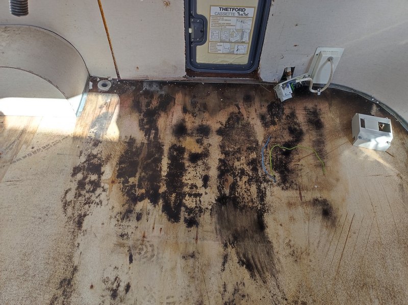

- le plancher s'effrite coté gauche à l'angle de la trappe
en soulevant a la main, on arrive très vite au polystyrène
quelle solution: dépose de cette partie du plancher pour réparation? rénovation en place du plancher? d'ou peut venir la fuite d'eau, dessous il n'y a rien? la trappe a bien un défaut de pose mais a l'extérieur et a l'autre bout:

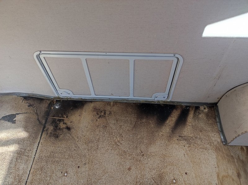

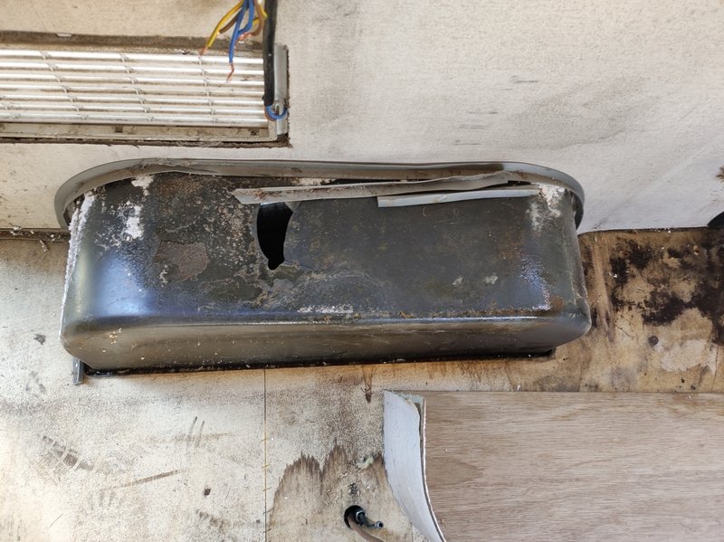

- la trappe WC:
le revêtement intérieur est tout pourri d’humidité dans le bas et la barre de fer en dessous est toute rouillée
le moisi ne m'inquiète pas trop, en passant la chaussure, il s'en va.
par contre, j'ai l'impression que la porte n'est pas étanche! ou est ce le résultat de 30 ans de petit incidents en sortant la cassette (j'ai l'impression que le joint est d'origine tellement il est craquelé)?

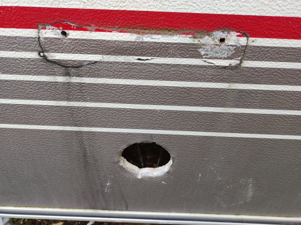

le précédent proprio avait mis un bouchon extérieur pour remplir son jerrican: comme nous supprimons la SDB, comment puis je caché ça?

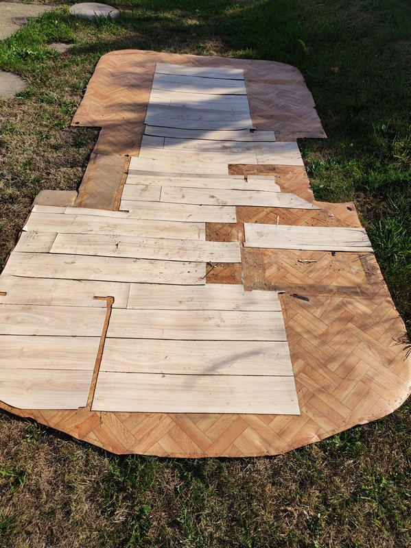

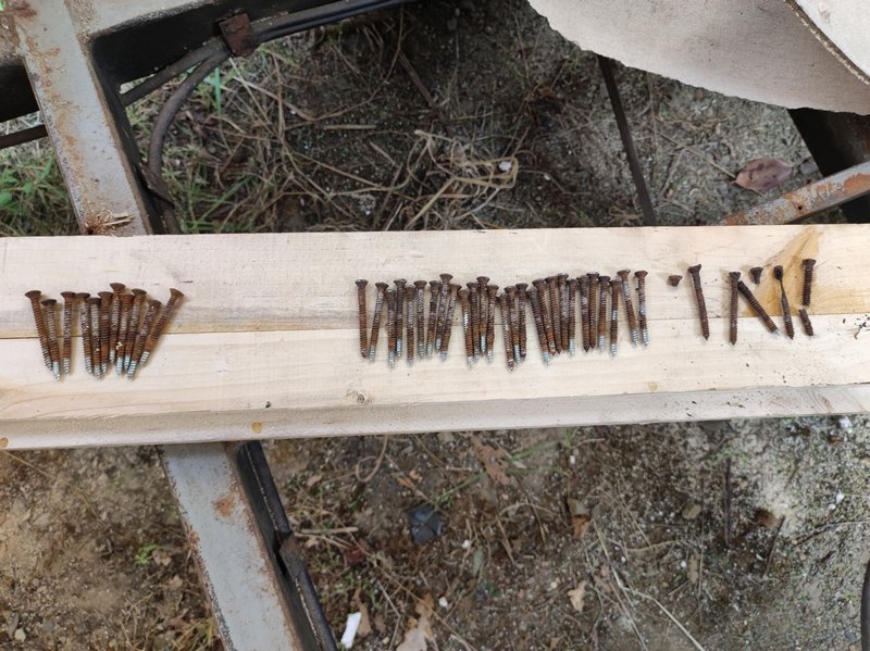

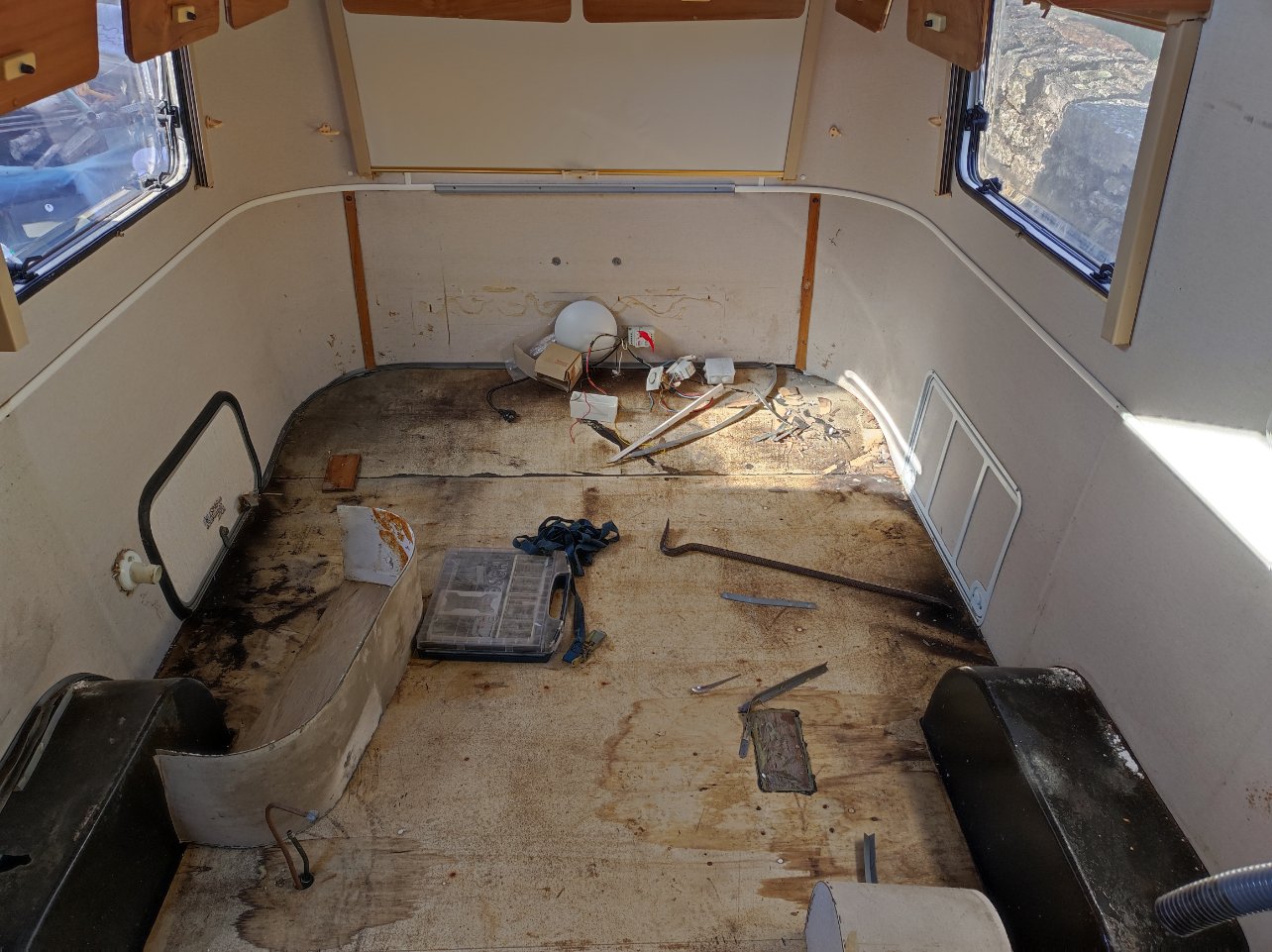

Plancher retiré: je pensais le démonter en trois parties mais rien a faire. vis rouillées impossible à sortir, partie plate du plancher en un seul morceau, ...
Bon, des frais supplémentaires mais les surprises et pas où je les attendais.
Au niveau de la trappe des WC, rouille superficielle, manque d'isolation,
A l'arrière, le morceau est venu facilement ainsi que les rares vis qui le tenait, rien à signaler sauf l'angle de la trappe gauche.
Devant et au milieu, quasi aucune vis n'est venue, il a fallut percer à coté pour faciliter l'arrachage. grand morceau bien lourd que j'ai finalement coupé au niveau de la porte, des passages de roues et au centre pour la partie arrière restante. Le plancher était pas mal sauf à l'angle de la trappe gauche et à ma grande surprise, là ou le cric a du ripper: le contreplaqué du dessus s'est déchiré sur 50 cm comme de le dire ( : eriba : devait être bien haute quand le cric a ripé ou alors, on a essayé de la soulever directement sur le plancher).

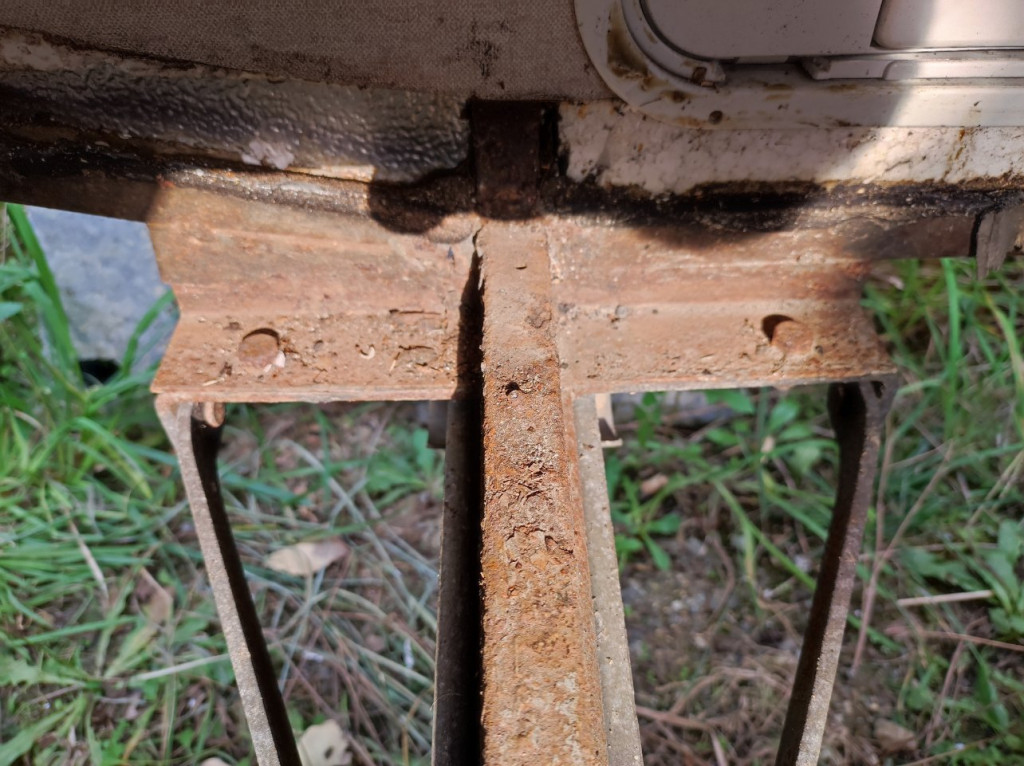

Le châssis est propre, juste de la rouille superficielle, un peu plus à quatre endroits: trappe des WC, trappe gauche, trappe droite (est ce dû au plancher abimé ou pas?) et à gauche de la porte. la ceinture est elle aussi très propre (photos demain).
Je n'ai pas compris non plus pourquoi le coté droit du plancher à l’arrière était vissé par l'extérieur sur le tasseau de la trappe et non pas sur le châssis comme le coté gauche.

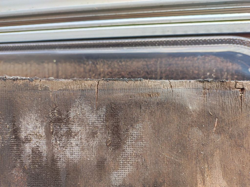

En arrachant le plancher, j'ai aussi arraché une partie de l'isorel en bas des murs: c'est le problème de ne pas avoir d'apprenti. Savez vous ou je peux en trouvez et aussi du rail de cache comme en haut?

Les photos:
Les vis qui fixaient le plancher: a gauche la première série que j'ai pu enlever, au milieu la deuxième série celles qui sont passées au travers du plancher et à droite celles à l’arrière des trappes et à droite de la porte. pas étonnant que j'ai eu du mal à retirer ce f...u plancher.
vis
vis

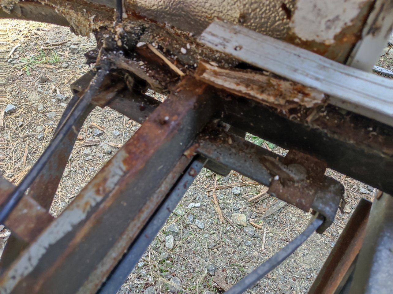

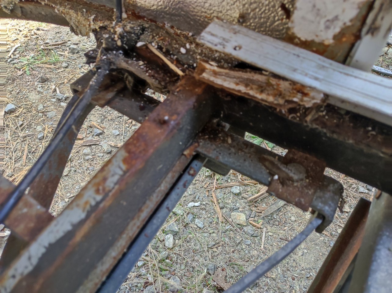

La "grosse" surprise, le coté arrière droit:
l'impact de cric que je ne pensais pas très grave
Coté dessous
plancher arrière droit dessous
Coté dessus
plancher arrière droit dessus
Et ce que l'on ne voit pas, c'est l'humidité qui a affaiblit tout et le tasseau du coté qui se désolidarise car le contreplaqué se coupe aussi.
Le support de vérin tout rouillé
vérin arrière droit
vérin arrière droit
Coté gauche, les deux morceaux du plancher était attaqués mais il semble y avoir moins de dégâts
coté arrière droit
coté arrière droit

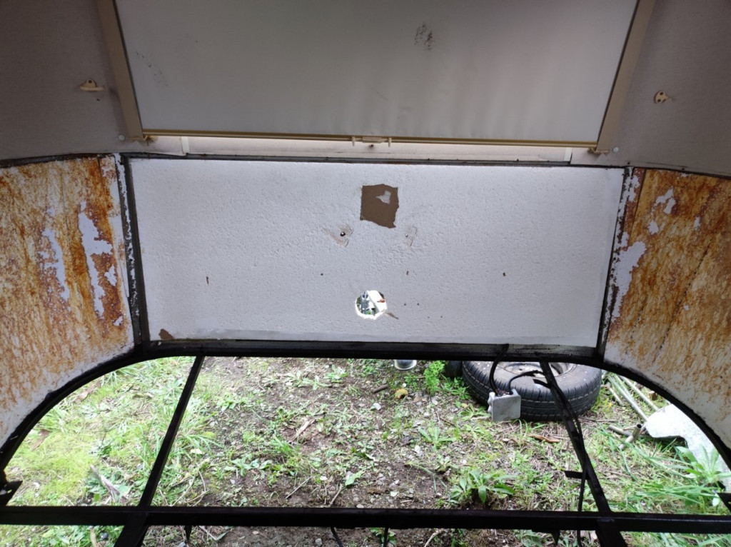

L'eau semble venir de l'arrière de l' : eriba : et non pas des trappes: une idée?

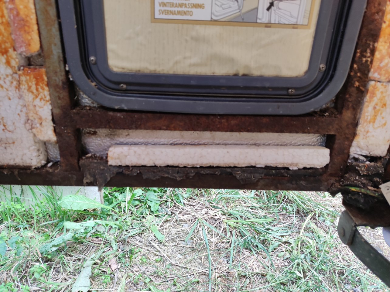

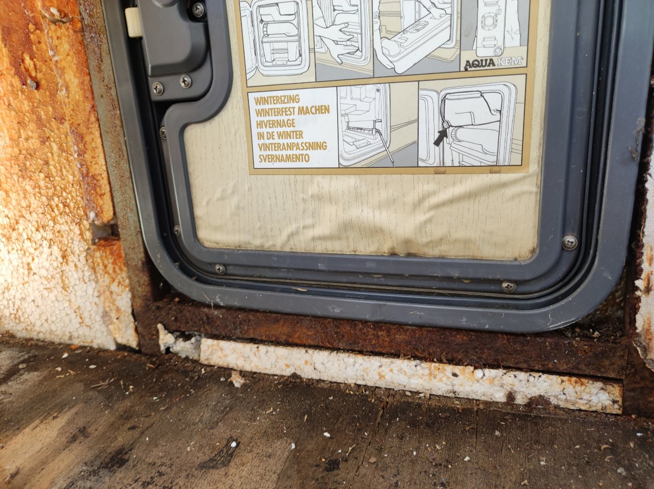

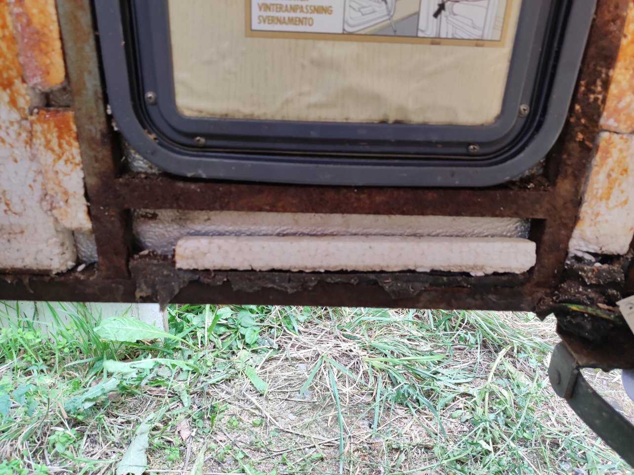

A l'avant, le coté gauche avec la trappe a WC. La rouille semble se situer vraiment en bas et pas sur la ceinture et le contreplaqué du dessus est mort
trappe wc
trappe wc
plancher wc dessus
plancher wc dessus

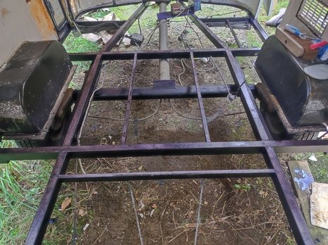

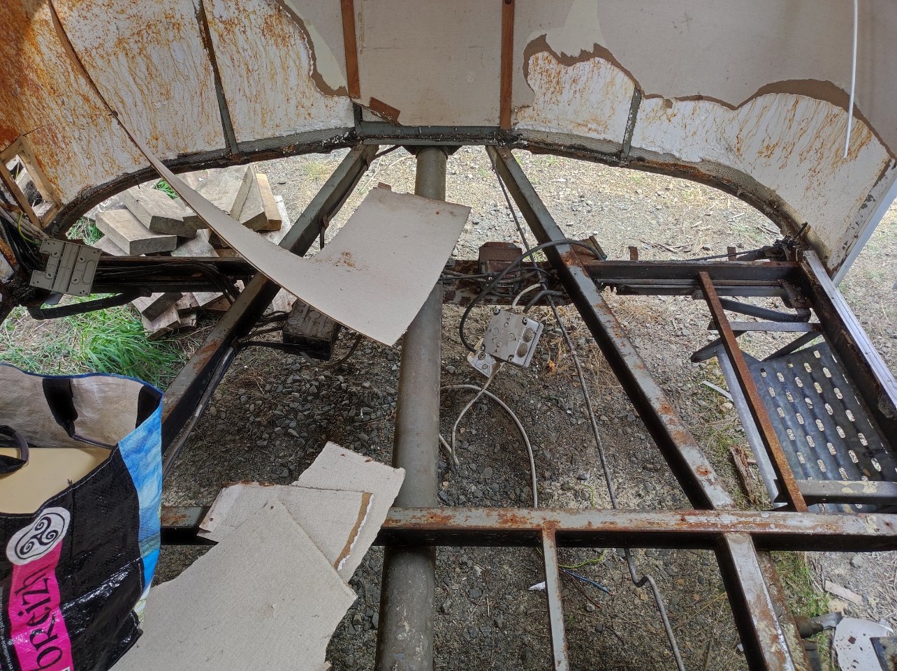

Et enfin , une vue d'ensemble du châssis qui a juste de la rouille superficielle autrement
châssis vue vers l’arrière
Vu vers l'avant, l'isorel s'est déchiré, il faudra que j'en retrouve (celui des GSB n'a vraiment pas le même grain)
Voila le compte rendu en image: voyez vous des problème que je n'ai pas vu? je compte gratter brosser toute la ceinture du châssis plus quelques autres trucs puis traiter anti rouille: quels produits?
Ensuite, je refais le plancher: j'ai vu qu'il fallait utiliser du "targol" pour le dessous! qu'en est il vraiment?

Comme anti rouille j'utilise du "Ferose", en vente uniquemnet sur le Net, un super produit, plusieurs avantages, permet la soudure sans avoir à décaper, :super: les pinceaux se lavent à l'eau, a un aspect noir brillant si on ne le peint pas, pas besoin de mettre le métal à nu un simple brossage pour ôter les parties qui n'adhèrent pas, couleur blanc bleuté, et noir au séchage, sèche rapidement de quelques minutes à quelques heures en fonction de la température ambiante et pas d'odeur.
Messages : 6755
Re: Triton 430 de lamenuis
+1, j'utilise le même produit :super:
Messages : 1035
Et moi aussi le Ferose :super:

Aujourd'hui, nettoyage, petit grattage et Ferose
châssis au ferose
châssis au ferose

Ensuite, j'ai démonté les trappes coté gauche: à l'arrière, pas de joint sur une partie du dessus, pas de renfort derrière le châssis.
A l'avant, la trappe des WC relativement bien mais le joint vieux, vieux, vieux est venu comme s'il n'y en avait pas. Je n'ai pas réussi à démonter la trappe arrière droite, trop bien collée.

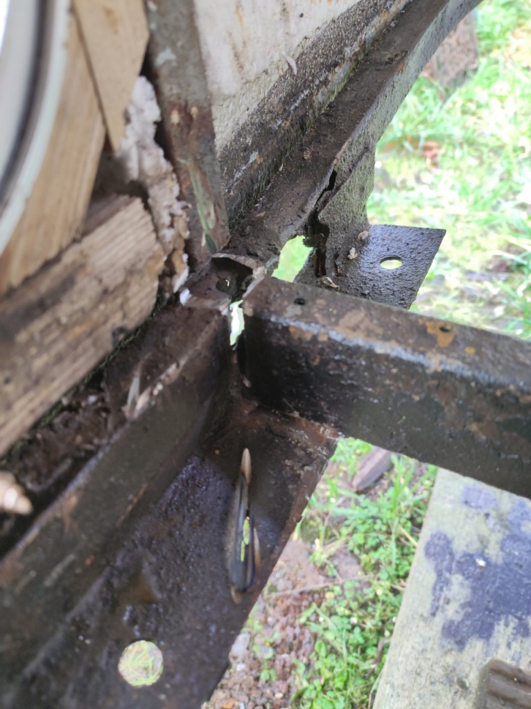

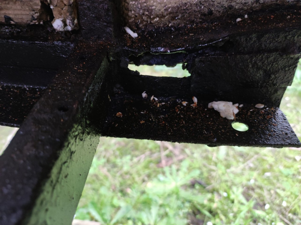

C'est derrière cette trappe que j'ai peut être un problème:
trou vérin
trou vérin
On voit le jour au travers :mrgreen:
Vue de l'autre coté, c'est plus parlant :
trou vérin vu intérieure
On dirait que le tube derrière la plaque est bouffé. Sachant que je ne sais pas travailler le fer, que me conseillez vous?
Quand j'ai retiré le vérin, j'ai eu de l'eau qui a coulé de je ne sais où. Quand j'ai nettoyé avant Ferose et quand j'ai passé le Ferose, les deux cotés du support de vérin faisaient cuvette. Je peux passer un coup de disqueuse sur la soudure de la petite plaque et refaire une photo si besoin.
Sinon, j'ai une deuxième question. Je vais refaire mon plancher après la deuxième couche de Ferose. Bêtement, je me dis qu'il doit reposer sur le châssis mais quand je regarde jusqu’où va le polystyrène des murs, il ne s’arrête pas deux fois au même endroit!
Au deux extrémités, il passe sous le polystyrène, sur les cotés, il n'est pas sur le châssis vu que le polystyrène descend jusqu'au tube et même au niveau de la trappe arrière droite, un morceau de bois a été rajouté pour la pose de la porte.
De base, je dirai que la ceinture est là pour supporter le plancher, mais est ce que cela ne pose pas de problèmes de condensation si le plancher touche la paroi alu ? Si ceux qui ont refait leur plancher pouvait partager leur expériences et retours.
Merci.

Ne pas oublier que la structure et les ceintures sont des corps creux, à chaque fois qu'une vis ou un rivet s'y trouve c'est une voie pour l'eau (pluie et après condensation)
Pour minimiser les risques il faut commencer par traiter, les corps creux avec une cire ou produit style Dinitrol, pour les anciennes le Restom est Top :super:
https://www.restom.net/fr/63-restomacir ... -4010.html
Ensuite au niveau des ceintures extérieures (plancher, mi-caisse et toit) sous les cache-vis, changer toutes les vis par de nouvelles en inox, mettre du sika dans les trous avant de revisser. Auparavant mettre entre les ceintures acier et la peau en alu un mastic silicone qui évitera l'électrolyse et la création d'aluminite.
Pour l'isolation et le plancher, pense que tout matériaux se dilatent, donc des jeux sont nécessaires. Selon la taille de ces derniers, tu pourras combler soit avec du silicone soit avec de la mousse de Polyuréthane (ATTENTION peut être dangereux)
Pense a utiliser la fonction "Rechercher" du Forum, il y a plein de posts sur les changements de planchers.
Bon courage

J'avais déjà prévu de changer toutes les vis et joints cache vis ce qui devrait supprimer les éventuelles fuite par là.
Traiter l'ossature a la cire corps creux n'est pas dans mon projet: elle est très peu rouillée pour 30 ans, je n'ai pas le temps de démonter plus ni les moyens de refaire derrière. Merci pour le rappel de la procédure.
Pour le plancher, le contreplaqué et le polystyrène sont stables en dimensions. Je voulais juste savoir si le plancher doit reposer sur la ceinture. comme je dois le refaire en plusieurs parties, il y aura forcement un petit jour sur le pourtour.
Enfin, j'ai utilisé la fonction recherche mais je dois avoir un problème de mots clefs car je me retrouve a chaque fois avec une liste de sujet sans fin et sans rapport. Je viens de faire la recherche avec "changer plancher" .... Finalement, j'ai regarder tout les titres de post de la rubrique "carrosserie plancher" et je n'en ai trouvé que trois traitant le changement de plancher et aucun ne répond a mon interrogation.
Vu comment je suis doué pour rechercher, la réponse est surement quelque part mais où :hehe: :hehe: :hehe:
Je l'ai fait sur la ceinture avant, c'est simple à faire, percer les tubes carrés sous la structure, avec des trous de diamètre plus grands que la canule à insérer, (que l'on peut éventuellement changer pour plus long en prenant du tuyau rilsan similaire au mètre), celle d'origine vendue avec le pistolet pulvérisateur doit faire dans les 60 cm. Au besoin reboucher les trous avec un capuchon plastique du diamètre qui va bien, perso j'ai laissé ouvert, la condensation pourra s'évaporer, et je n'ai pas encore passé de gué avec l' : eriba : !!

sinon, re photo de ma partie rouillée:
rouille
rouille
Donc, je confirme que le tube carré n'a plus que 2 cotés sur environ 4cm: quelle solution pour ça?
Et pour finir, il y avait un petit ventilo (diamètre 8-9cm environ) à l'arrière qui ne fonctionne plus et dont je ne vois pas l'utilité ainsi qu'un restant de porte vélo fixé au travers de la paroi avec 2 beaux boulon poêliers de 10. Quelqu'un a-t-il une idée pour boucher ces trous ?
Merci.
PS: personne n'a de retour sur le plancher ?
lamenuis
Messages : 21180
La rouille est pernicieuse et vient souvent par l'intérieur et c'est invisible jusqu'au jour où c'est percé !! :(
On connait ça sur les Land avec châssis échelle.
Le mieux est de couper la partie atteinte jusqu'à une partie saine et ressouder un morceau d'épaisseur similaire.

Je suis venir voir ton post. En effet, le châssis ne semble pas en si mauvais état que ça.Le traiter a minima sera assurément un plus pour la tenue dans le temps.
Pour ma Pan de 82, je te confirme que le plancher portait sur les tubes de 20x20 qui courent sur la périphérie de la carrosserie, et bien entendu sur les traverses.
Pour le petit ventilo que tu as trouvé, je ne suis pas dans le caravaning depuis longtemps, mais il me semble que certains technos de frigos nécessite d'être ventilés lorsqu'il fait chaud, sinon il ne sont plus trop efficaces. Il existe ce type de ventilo en accessoire, c'est séparé du frigo.

Effectivement, mon châssis est en bien meilleur état que le tient: il a été "ferosé" et va être traité cire corps creux bientôt.
Merci pour ta réponse sur le plancher. du coup, je pense que je le referait en trois morceaux: celui de l’arrière a cause de la pente et deux morceaux dans la longueur (pour pouvoir le rentrer :D ) le tout en rainure languette.
Concernant le ventilo, ce n'est pas pour le frigo, il donne à l’arrière de la caravane dans le coffre. Les 2 ventilos du frigo sont au niveau de la grille de frigo. je pense que ce devait être pour le chauffage au gaz ou quelque chose comme ça.

Voir une image de mes videos, on voit bien que le plancher fait le tour des montants et vient poser sur la ceinture (en 1982, pour ta 1992 est-ce que la technique était la même ?)
Pour le plancher, je compte m'inspirer de la restauration d'un membre 'pypat' d'un autre forum. Il a fait une couche de pvc, une couche d'isolant + tasseaux et une couche de CP.
Comme il peut y avoir des problèmes lorsqu'on récupère des images chez d'autres, j'ai bien intégré le nom de la source. Voici quelques extraits ci dessous ci ça peut t'être utile (on voit le chevauchement avec les tubes)

pour la rouille, j'ai un seul tube a changer à l'arrière droit. pas de rouille perforante ailleurs. et si-si, je vais traiter l'intérieur des tubes en pulvérisant de la cire corps creux à l'intérieur des tubes.

Aujourd'hui, découpe de la partie rouillée de la ceinture du châssis:
- "disquage" des têtes de vis du jonc alu et de la trappe,
- dépose partielle du jonc alu et de la trappe,
- dépose des restants de vis,
- tracé d'un gabarit horizontal et vertical,
- coupe du carré dans l'arrondi
et au milieu de la trappe,
coupe du carré du "mur",
désolidarisation de la tôle porte vérin et enfin séparation du 2X4 du plancher
je n'ai pas les photos du début et de la fin mais le morceau (qui est parti se faire refaire avec les gabarits) tenait juste par la dentelle de ferraille: la rouille a tout bouffé au niveau de la soudure de la plaque support du vérin sous l'ossature.
Pour rassurer dominique49, la où j'ai coupé, à vu de nez, la ferraille a son épaisseur d'origine.
Prochaine étape: dépose de la tôle alu, montage/ajustement du morceau refait, soudure et repose de la tôle. la : eriba : est presque finie :)
