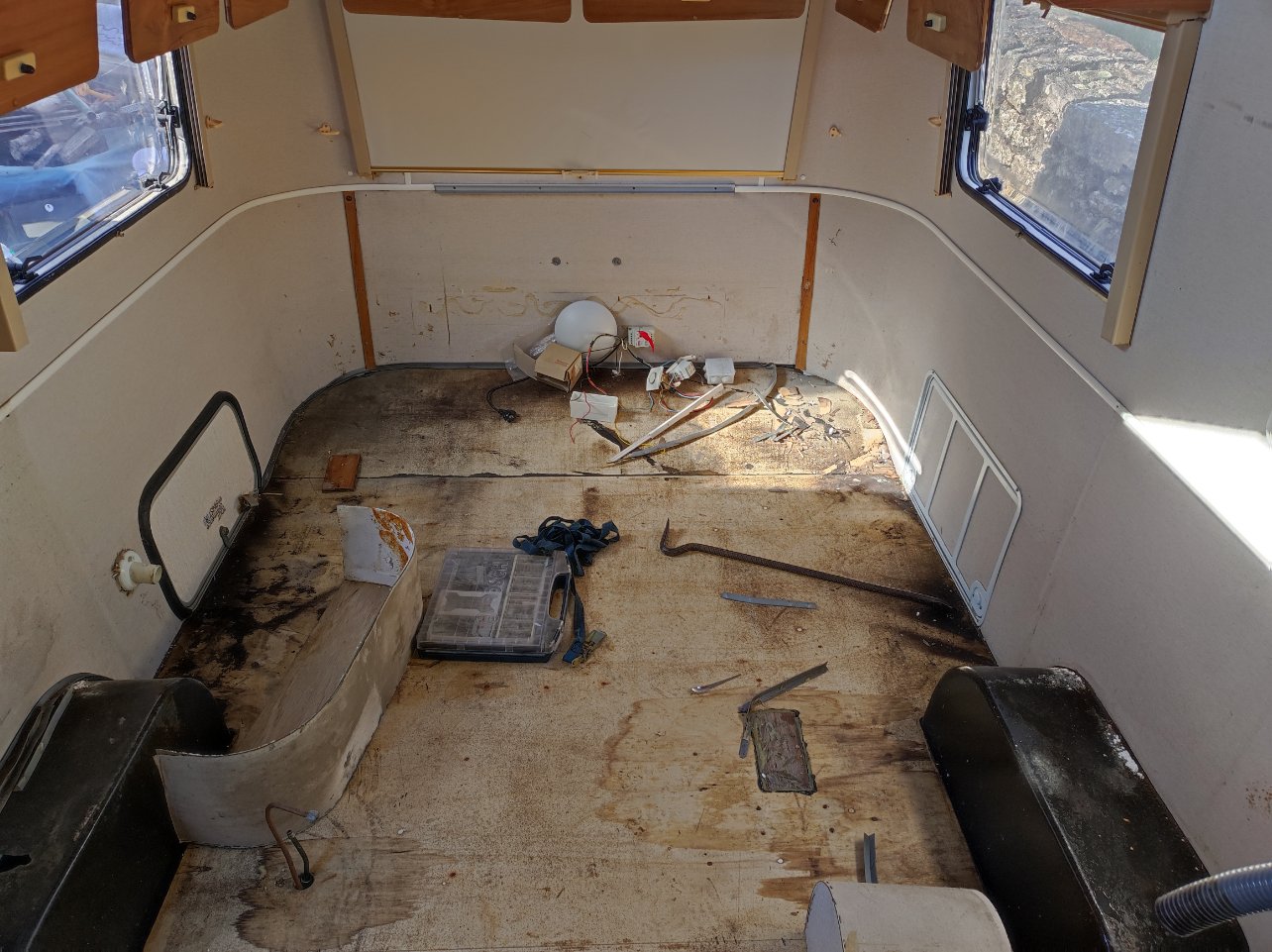

donc les points qui m'inquiètent:
- le plancher s'effrite coté gauche à l'angle de la trappe
en soulevant a la main, on arrive très vite au polystyrène
quelle solution: dépose de cette partie du plancher pour réparation? rénovation en place du plancher? d'ou peut venir la fuite d'eau, dessous il n'y a rien? la trappe a bien un défaut de pose mais a l'extérieur et a l'autre bout:
- la trappe WC:
le revêtement intérieur est tout pourri d’humidité dans le bas et la barre de fer en dessous est toute rouillée
le moisi ne m'inquiète pas trop, en passant la chaussure, il s'en va.
par contre, j'ai l'impression que la porte n'est pas étanche! ou est ce le résultat de 30 ans de petit incidents en sortant la cassette (j'ai l'impression que le joint est d'origine tellement il est craquelé)?
- le coté auvent:
il y avait la réserve d'eau pour la cuisine + la trappe qui peut resté ouverte par omission donc je ne pense pas qu'il y ai de problèmes, juste un petit coup de nettoyage. idem pour l'entrée.
-sous la fenetre de SDB:
le précédent proprio avait mis un bouchon extérieur pour remplir son jerrican: comme nous supprimons la SDB, comment puis je caché ça?
- le frigo:
cet été a été dur pour lui: il y a un kit ventilo mais il ne semble pas fonctionner: la petite résistance est complètement rouillée (a quoi sert elle?), en sortant le bandeau de gazinière, j'ai arraché le bouton marche arrêt. comment puis le tester voir le remettre en service?
- les passage de roues:
suite à un éclatement cet été, j'en ai un a changer (oui, je sais, j'ai été négligeant et je n'ai pas vérifier la date des pneus qui s'est avérée être 2011 avec une roue de secour toute jeunette de 2014)
tant qu'a en être la, je vais refaire l'étanchéité des deux mais y a t il plus solide que du pvc, ou puis en trouver pas trop cher? ...

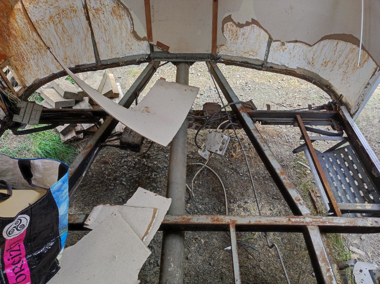

Plancher retiré: je pensais le démonter en trois parties mais rien a faire. vis rouillées impossible à sortir, partie plate du plancher en un seul morceau, ...
Bon, des frais supplémentaires mais les surprises et pas où je les attendais.
Au niveau de la trappe des WC, rouille superficielle, manque d'isolation,
A l'arrière, le morceau est venu facilement ainsi que les rares vis qui le tenait, rien à signaler sauf l'angle de la trappe gauche.
Devant et au milieu, quasi aucune vis n'est venue, il a fallut percer à coté pour faciliter l'arrachage. grand morceau bien lourd que j'ai finalement coupé au niveau de la porte, des passages de roues et au centre pour la partie arrière restante. Le plancher était pas mal sauf à l'angle de la trappe gauche et à ma grande surprise, là ou le cric a du ripper: le contreplaqué du dessus s'est déchiré sur 50 cm comme de le dire ( : eriba : devait être bien haute quand le cric a ripé ou alors, on a essayé de la soulever directement sur le plancher).
Le châssis est propre, juste de la rouille superficielle, un peu plus à quatre endroits: trappe des WC, trappe gauche, trappe droite (est ce dû au plancher abimé ou pas?) et à gauche de la porte. la ceinture est elle aussi très propre (photos demain).
Je n'ai pas compris non plus pourquoi le coté droit du plancher à l’arrière était vissé par l'extérieur sur le tasseau de la trappe et non pas sur le châssis comme le coté gauche.
En arrachant le plancher, j'ai aussi arraché une partie de l'isorel en bas des murs: c'est le problème de ne pas avoir d'apprenti. Savez vous ou je peux en trouvez et aussi du rail de cache comme en haut?

Et enfin , une vue d'ensemble du châssis qui a juste de la rouille superficielle autrement
châssis vue vers l’arrière
Vu vers l'avant, l'isorel s'est déchiré, il faudra que j'en retrouve (celui des GSB n'a vraiment pas le même grain)
Voila le compte rendu en image: voyez vous des problème que je n'ai pas vu? je compte gratter brosser toute la ceinture du châssis plus quelques autres trucs puis traiter anti rouille: quels produits?

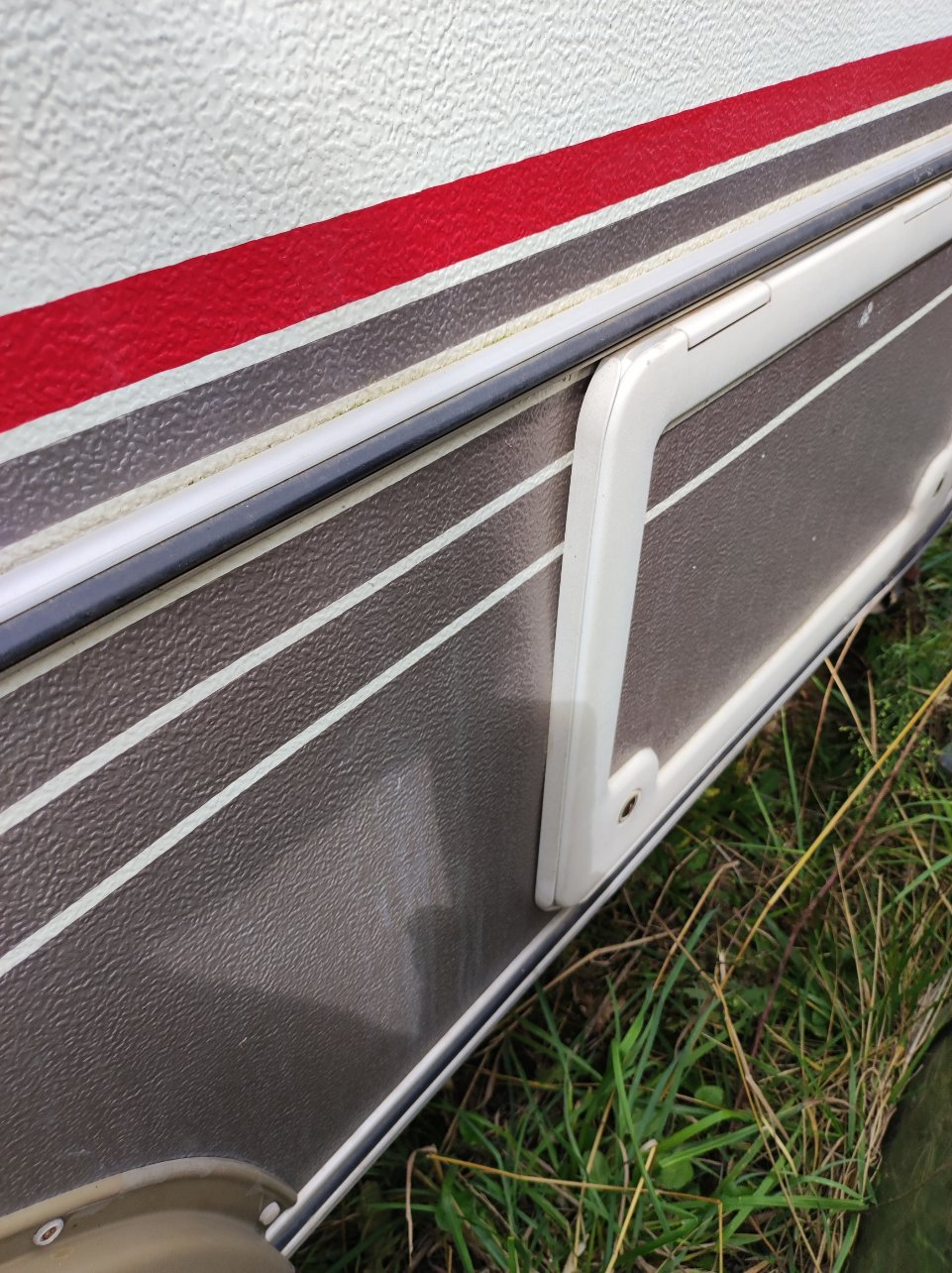

Ensuite, j'ai démonté les trappes coté gauche: à l'arrière, pas de joint sur une partie du dessus, pas de renfort derrière le châssis.
A l'avant, la trappe des WC relativement bien mais le joint vieux, vieux, vieux est venu comme s'il n'y en avait pas. Je n'ai pas réussi à démonter la trappe arrière droite, trop bien collée.

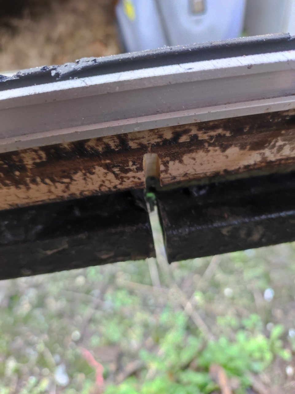

C'est derrière cette trappe que j'ai peut être un problème:
trou vérin
trou vérin
On voit le jour au travers :mrgreen:
Vue de l'autre coté, c'est plus parlant :
trou vérin vu intérieure
On dirait que le tube derrière la plaque est bouffé. Sachant que je ne sais pas travailler le fer, que me conseillez vous?
Quand j'ai retiré le vérin, j'ai eu de l'eau qui a coulé de je ne sais où. Quand j'ai nettoyé avant Ferose et quand j'ai passé le Ferose, les deux cotés du support de vérin faisaient cuvette. Je peux passer un coup de disqueuse sur la soudure de la petite plaque et refaire une photo si besoin.

sinon, re photo de ma partie rouillée:
rouille
rouille
Donc, je confirme que le tube carré n'a plus que 2 cotés sur environ 4cm: quelle solution pour ça?

La rouille est pernicieuse et vient souvent par l'intérieur et c'est invisible jusqu'au jour où c'est percé !! :(
On connait ça sur les Land avec châssis échelle.
Le mieux est de couper la partie atteinte jusqu'à une partie saine et ressouder un morceau d'épaisseur similaire.

Aujourd'hui, découpe de la partie rouillée de la ceinture du châssis:
- "disquage" des têtes de vis du jonc alu et de la trappe,
- dépose partielle du jonc alu et de la trappe,
- dépose des restants de vis,
- tracé d'un gabarit horizontal et vertical,
- coupe du carré dans l'arrondi
et au milieu de la trappe,
coupe du carré du "mur",
désolidarisation de la tôle porte vérin et enfin séparation du 2X4 du plancher
je n'ai pas les photos du début et de la fin mais le morceau (qui est parti se faire refaire avec les gabarits) tenait juste par la dentelle de ferraille: la rouille a tout bouffé au niveau de la soudure de la plaque support du vérin sous l'ossature.
Pour rassurer dominique49, la où j'ai coupé, à vu de nez, la ferraille a son épaisseur d'origine.
Prochaine étape: dépose de la tôle alu, montage/ajustement du morceau refait, soudure et repose de la tôle. la : eriba : est presque finie :)
