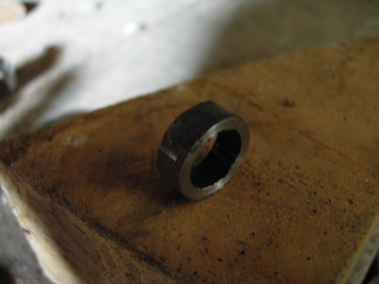

Dany45 a écrit : mar. 4 avr. 2023 09:48 Fait il y a une dizaine de jours, roue retirée et sur chandelle :super:
viewtopic.php?t=12375
Merci Dany45!
Par contre je suis surpris que tu aies eu besoin de raccourcir l'entretoise!
Tu l'as sorti de la rotule en caoutchouc pour la reprendre sur un tour?
Dany45
Messages : 133
Enregistré le : jeu. 2 mars 2023 10:02
Modèle de caravane : Eriba PanFam de 1995
prénom : Daniel
Localisation : Orléans - Loiret
Re: Changement d'amortisseurs, Triton BS, 1997
Message non lu par Dany45 »
Oui, obligé de raccourcir car sinon l'amortisseur ne travaillait pas en ligne ( comme indiqué dans mon topic). J'ai pris les dimensions des anciennes entretoises. Après petit ajustement avec une rondelle.
Eh oui également, obligé de sortir l'entretoise de la rotule caoutchouc pour la raccourcir, mais en la sciant à la scie à métaux car pas de tour de chez moi :nono:
Etre vigilant pour un sciage bien droit ;-)
Message non lu par grego77 »
Mais tu as raccourci de beaucoup?
Tu n'aurais pas pu ajouter une rondelle sur partie basse de l'amorto?
Ca m'inquiète ton histoire.
Je verrai ce que ca donne sur ma triton 96, c'est la première fois que j'entends qu'il faille retoucher une entretoise.

Dany45 a écrit : mar. 4 avr. 2023 11:39 Oui, obligé de raccourcir car sinon l'amortisseur ne travaillait pas en ligne ( comme indiqué dans mon topic).
Être vigilant pour un sciage bien droit ;-)
Au cas où besoin, j'ai un tour à métaux pour une bricole, si besoin !! :ange:
Dany45
Messages : 133
prénom : Daniel
J'ai vu ici quelqu'un qui l'a fait également et qui avait repris l'entretoise au tour, mais je ne retrouve pas le post :rouge:
Fait déjà un montage a blanc et tu verras ce que tu as à faire, c'est ce que j'ai fais avant de prendre la décision de réduire l'entretoise.
Mais honnêtement cela ce fait sans problème.
