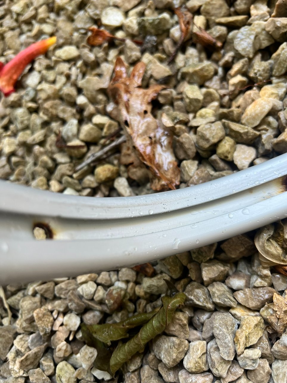

En attendant, nettoyage du cerclage, il faut encore que j'arrive à nettoyer un peu la rouille dans la rainure mais ça brille enfin!
Avant Après passage au tampon jex: Et comme hier il faisait très chaud et que j'étais bien à côté de l'arrosage, j'ai utilisé mon restant de tampon jex sur un pare-pierre qui trainait par là. Il faut que je refasse mais waouh, quel changement!!! Bien sûr c'est celui de gauche qui a été gratouillé, il reste juste des taches noires (goudron?) que j'ai pas réussi à enlever... Je pensais essayer une pose de vitre avec une copine aujourd'hui mais on a un gros orage depuis 6h30 alors ce sera peut-être pour un autre jour, je vais m'approcher du vin et essayer de finir le joint.

Il te faudra un des deux voir flèches : Tu mets l’œil perpendiculaire à la gorge, tu pivotes de 90° et enfile la clé dans l’œil, coince le bout et tire doucement vers l'AR, en lubrifiant abondamment, et le tour est joué. Ne ne coupe pas de suite à la longueur, laisse quelques cm en plus tu auras le temps de peaufiner quand la clé se sera rétractée.
- Sunnypuckette
- Messages : 850
- Enregistré le : mar. 3 oct. 2023 11:33
- Modèle de caravane : Puck de 74 et 73
- prénom : Constance
- Localisation : Landes
C'est top Jean-Pierre merci!LANDERIBA a écrit : ven. 30 août 2024 09:56![]()
J'avais en tête qu'il fallait laisser un peu de longueur de clé quelques jours mais l'outil, ben "chavais" pas...je sens que je vais m'amuser avec ce truc
On y va comme ça? J'ai croisé le carrossier qui a peint Sunny ce midi, il m'a conseillé d'utiliser du WD40 à la place du liquide vaisselle, j'avoue que l'idée me plait bien car avec la tige rouge fournie je suis sûre de ne pas en mettre partout.
Autre conseil, il m'a dit de bien tirer la ficelle toujours en direction du centre de la fenêtre, ah c'est un métier...
Je vais tester sur la première vitre et si c'est good je continue.
- Messages : 21157
Voilà c'est parfait, y'apluka !!
