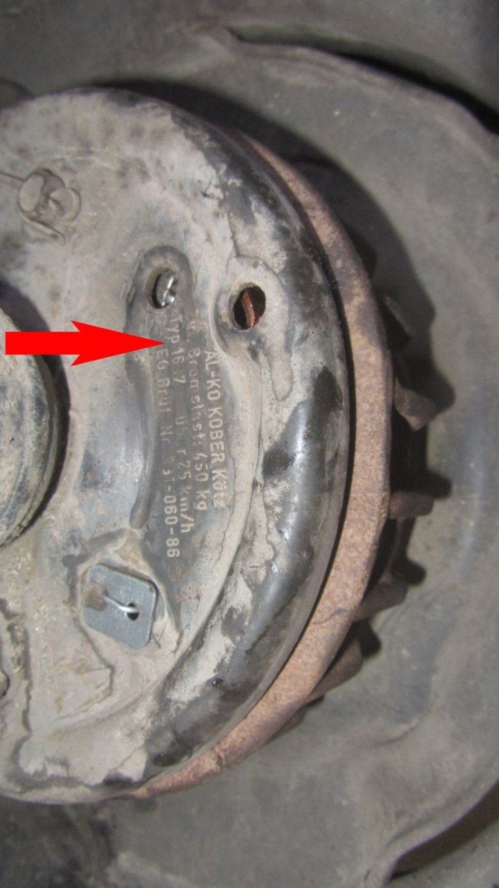

Bonsoir tout le monde!
La saison approchant, je finalise la révision de la cara et je me penche sur la partie roulante.
Je compte suivre le très bon tuto de Eribateau : https://forumeribatouring.com/viewtopic ... ken#p43052
J'ai rampé pour trouvé la référence de l'essieu Alko, victoire!
J'ai du mal à être sur de la référence. En croisant les infos il me semble que le kit suivant serait adapté.
https://www.pieces-accessoires-remorque ... 50-kg.html
Auriez vous le moyen de me l'affirmer/infirmer? Je ne peux pas encore mettre la belle sur chandelle et j'aimerais avoir tout sous la main avant de commencer..
Belle soirée à tous!

Le type est gravé derrière les flasques de frein comme Tefal dans les poêles !!!!
Ici 1637.

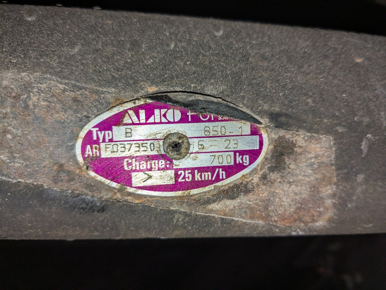

Merci JP pour ton information. Après contrôle, j'ai EXACTEMENT la même référence que ta photo :
On peut donc se fier uniquement au type?
A tout hasard, si la photo que tu m'as fourni est la tienne, aurais-tu des références de grossistes de qualité en ligne?
