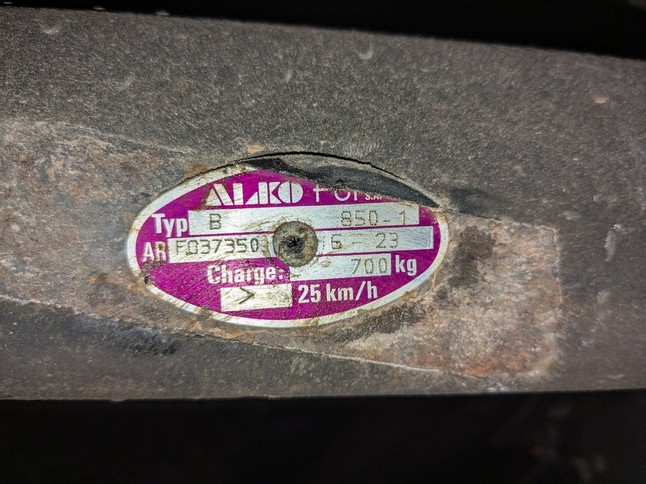

J'ai rampé pour trouvé la référence de l'essieu Alko, victoire!
J'ai du mal à être sur de la référence. En croisant les infos il me semble que le kit suivant serait adapté.
https://www.pieces-accessoires-remorque ... 50-kg.html
Auriez vous le moyen de me l'affirmer/infirmer? Je ne peux pas encore mettre la belle sur chandelle et j'aimerais avoir tout sous la main avant de commencer..

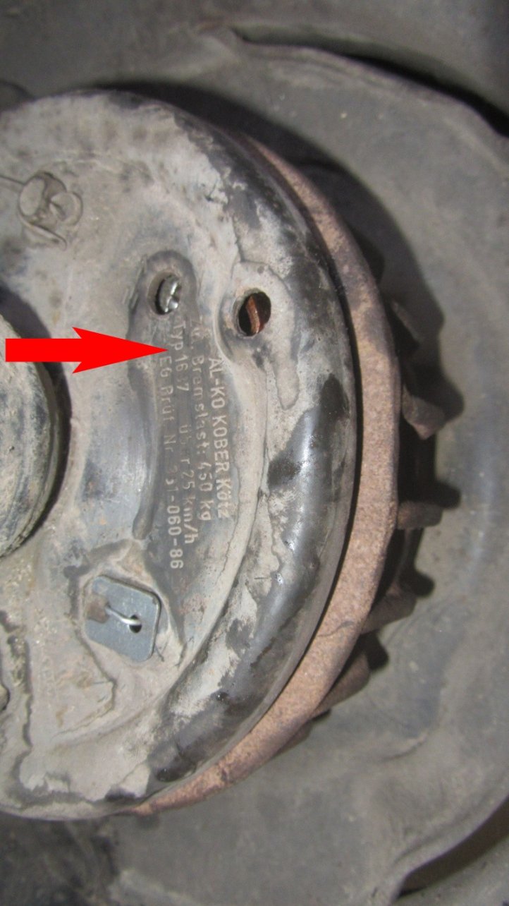

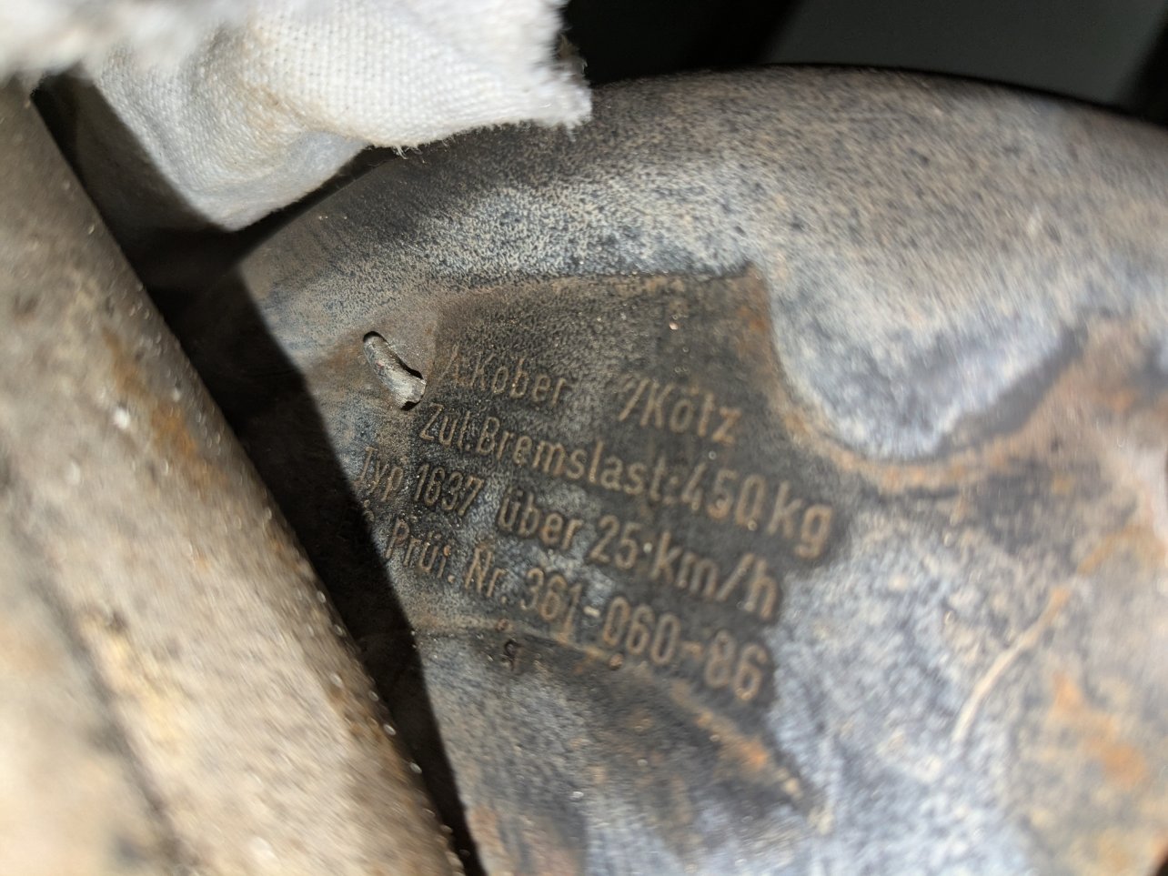

Le type est gravé derrière les flasques de frein comme Tefal dans les poêles !!!!
Ici 1637.

Merci JP pour ton information. Après contrôle, j'ai EXACTEMENT la même référence que ta photo :
On peut donc se fier uniquement au type?
