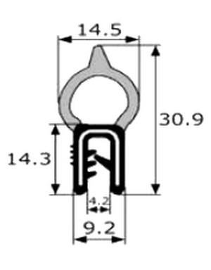

Concernant mon joint bien fatigué, voici ses mesures : profondeur pince -> 12mm, Bourrelet -> 15mm (soit environ 30mm au total) Epaisseur 4,5mm au pied à coulisse
Du coup parmi les nombreux choix du Comptoir, que pensez vous du 310 ?
https://www.comptoir-carrosserie.fr/pro ... -5315.html
Téléphoné au Comptoir de la Carrosserie : réponse franche "Evidemment ce sont des joints (noirs) pour voitures donc résistants aux UV !"

Pour les Eriba, il utilise le modèle acheté par Oscar, https://www.comptoir-carrosserie.fr/pro ... 0-841.html.
Je vais tenté d’avoir son retour suite à sa pose il y a quelques années. 49€ livré pour 7ml (avec 8cm de libre à l’AR) au lieu de 220€ de joint Eriba, j’avoue qu’il n’y a pas photo !
Qui aurait le contact d’Oscar ? Il n’a pas activé sa messagerie perso

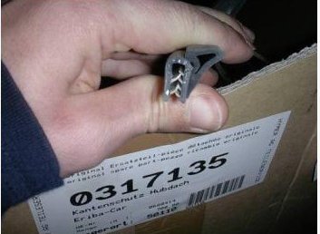

Hello Jean, ton retour STP après 7 années d’utilisation ?oscar a écrit : jeu. 8 oct. 2015 12:21 Détrompe toi les dimensions de celui que j'ai posé sont à peu près identiques à celui d'origine; seule la forme de la partie assurant l'étanchéité diffère: une grande lèvre de 16mm au lieu d'un boudin incliné.
Une fois le toît descendu et verrouillé, la lèvre dirigée vers l'intérieur assure une parfaite étanchéité.
La pose est facile d'autant plus que le profil rigidifié par une armature intérieure souple (ruban inox) épouse parfaitement les arrondis
Pas de matériel de pose spécifique si ce n'est qu'une paire de gants et de l'huile de coude![]()
Préposer le joint en le présentant sur l'arête sur environ 1m et l'enfoncer au fur à mesure en le frappant avec la paume de la main.
Jean
Merci.
François

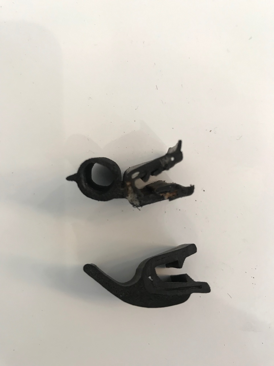

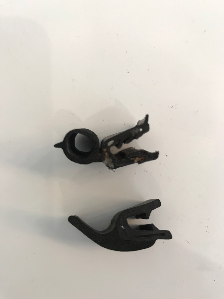

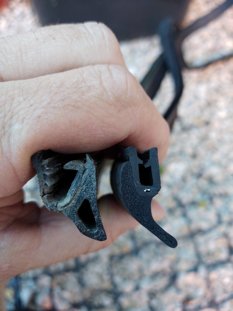

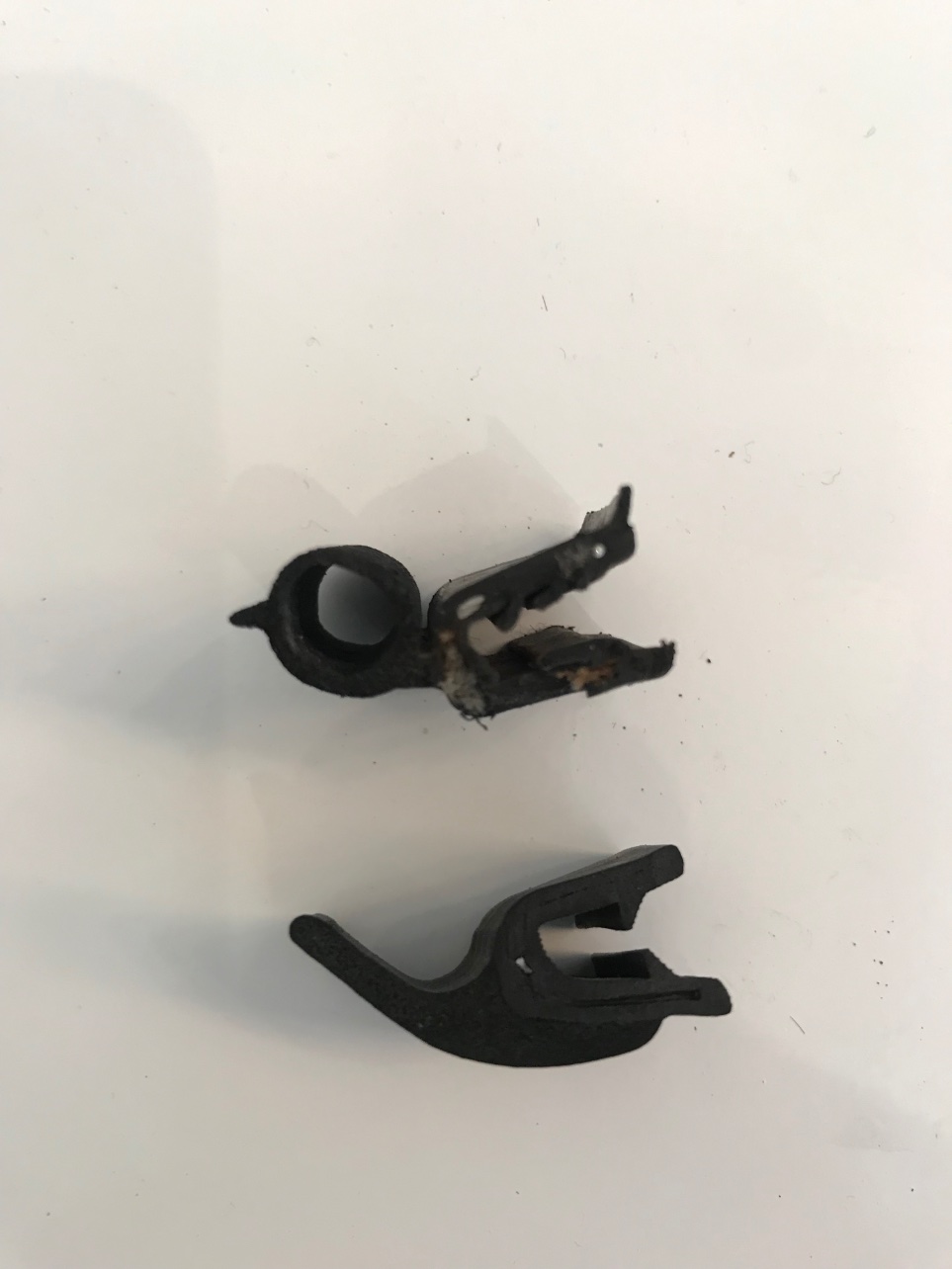

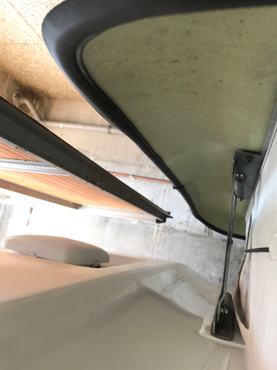

Voici le comparatif ancien et nouveau. Un peu plus profond côté armature et un peu plus épais côté joint extérieur auraient été parfaits (mais bonne épaisseur de contact !).
Ça tient parfaitement au rebord du toit.

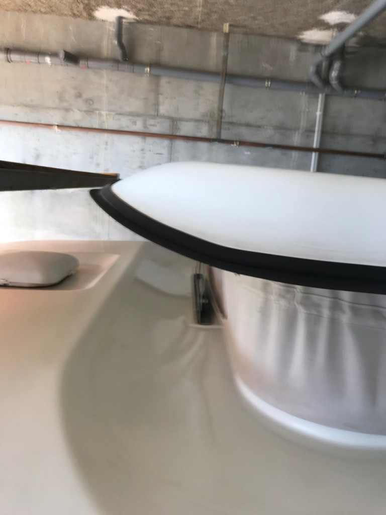

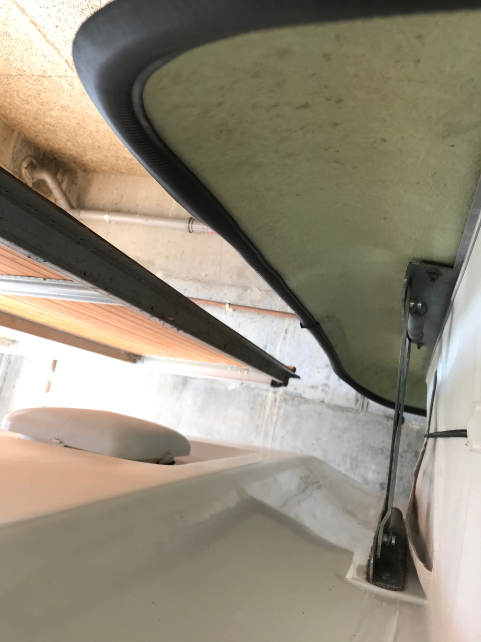

Re: Joint de réhausse

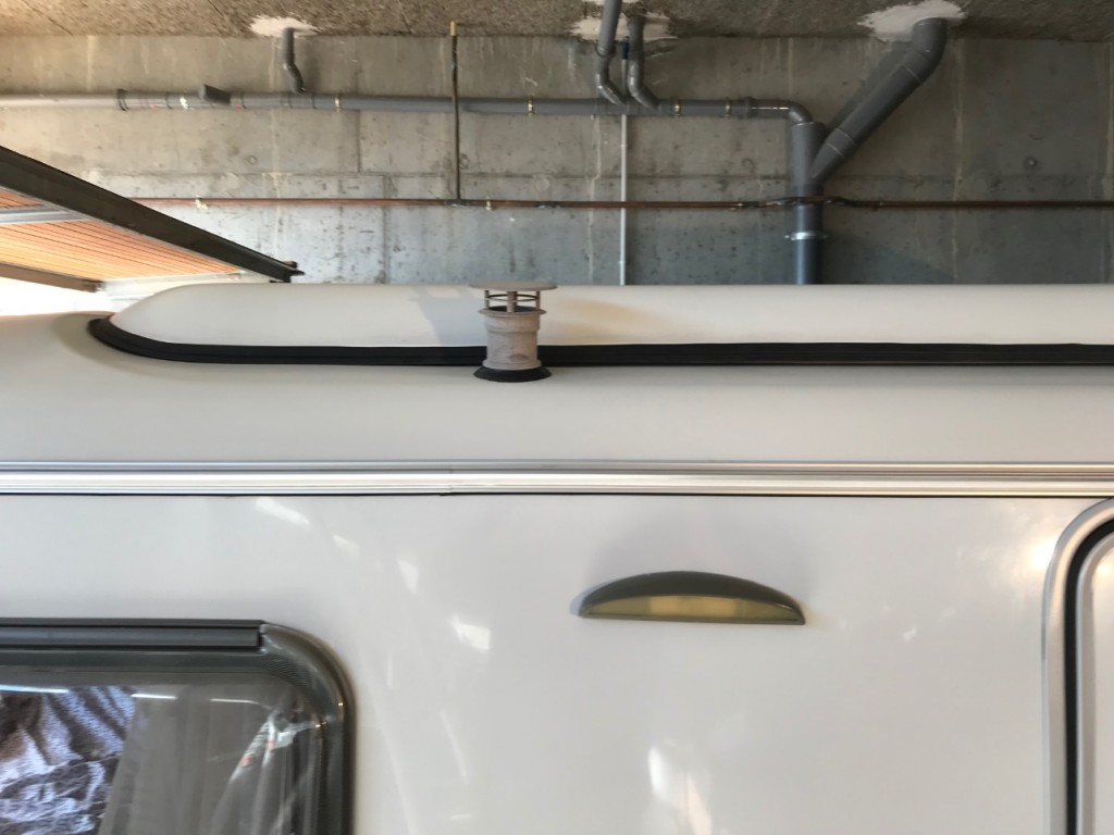

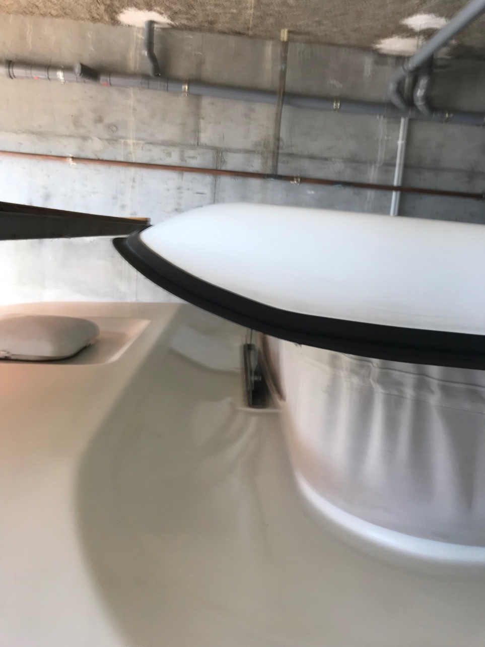

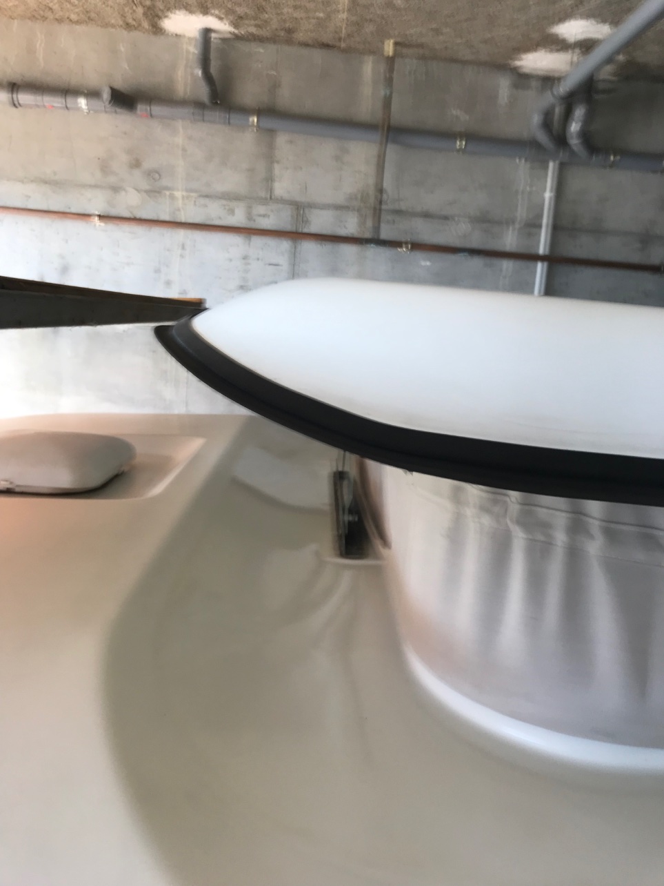

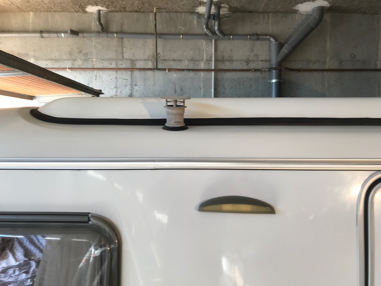

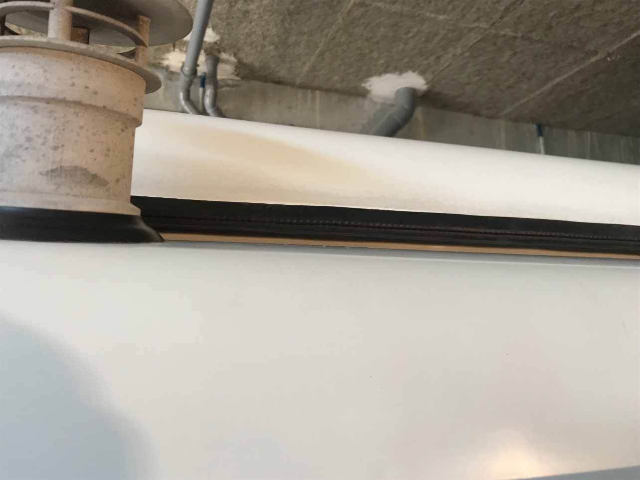

Résultat satisfaisant.
Juste sur 1 côté, le joint ne plaque pas car le toit de la rehausse vient en butée dans les 2 angles (?) ou alors est déformé (?).
Bien sûr que le joint Eriba avec son bourrelet doit masquer ces imperfections…
Votre avis ?
François
- Messages : 1006
- prénom : CABOUILLE
- Localisation : SAVOIE
Oui oui, c'est un peu du sport de mettre ce joint confirmé par Gino, il faut avoir le bras long
,il fait le job ton joint, parfait. En plus question prix impeccable.

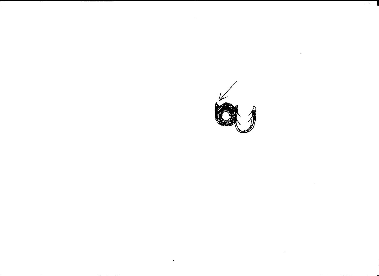

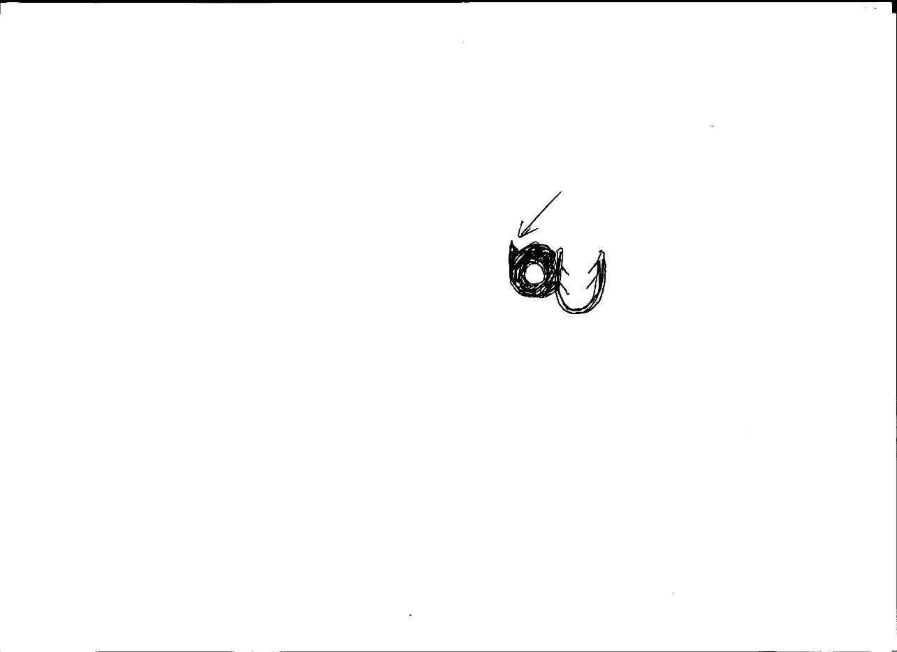

Nouveau possesseur d'une Triton de 1995 toute belle, j'ai toutefois remarqué que le joint relevable ne collait pas bien au toit lui-même, surtout sur le devant et l'arrière, endroits ou il se relève un peu, sans doute par des tentatives de lever le toit seul...
Le joint actuel me semble peu adapté, sans doute changé en cours de route, car le profil rond est à coté de la partie en "U" qui se clipe sur le toit, et elle est de plus pourvue d'une mini lèvre qui est dirigée... vers le haut !
Voici le profil, lèvre indiquée par une flèche: Je vais commander les 8 mètres nécéssaires, ref 447 sur le comptoir de la carrosserie, mais je remarque que plus haut, il est montré sur un toit d'Eriba plus récente, et se trouve "snappé" un peu en biais, et non verticalement ! ( Le bord de mon toit est vertical, et en théorie, la lèvre, plus vertyicale collera encore plus ).
Pouvez-vous svp me confirmer que pour ce modèle abncien, il va convenir, car je pensais aussi à celui-ci:
Merci par avance !

Bon, j'ai commandé ce profil en forme de virgule, mais se pose la question de savoir si on oriente la lèvre du joint vers l'intérieur ou vers l'extérieur ?
Pour ma part, vu ce que j'ai trouvé en place et le commentaire d'Oscar ( il me semble ), c'est la lèvre vers l'intérieur...
Je suis OK ?
Je suis OK ?

Perso, techniquement je l'aurais mise vers l'extérieur pour qu'elle plaque plus avec la pression de l'air, mais chacun fait comme bon il lui semble.
Oui, selon le principe du joint spi, orienté de façon à ce que la pression exercée ait tendance à renforcer l'étanchéité...
Mai là, j'ai trouvé un joint, sans doute d'origine, avec un bourrelet rond posé vers l'intérieur de la ferrure et bordé d'une petite lèvre elle même dirigée dans le même sens !
Le tout est de savoir s'il n'était pas posé à l'envers !
J'ai fait un essai lèvre vers l'extérieur, mais comme mon rebord est vertical et le joint assez droit, j'ai peur qu'en fermant le toit, il ait tendance à ne pas s'aplatir vers l'extérieur. Et sur toutes les photos vues, on ne remarque que le U en caoutchouc qui vient pincer le bord du toit, donc le reste est à l'intérieur.
Ça reste en suspens cette histoire.
