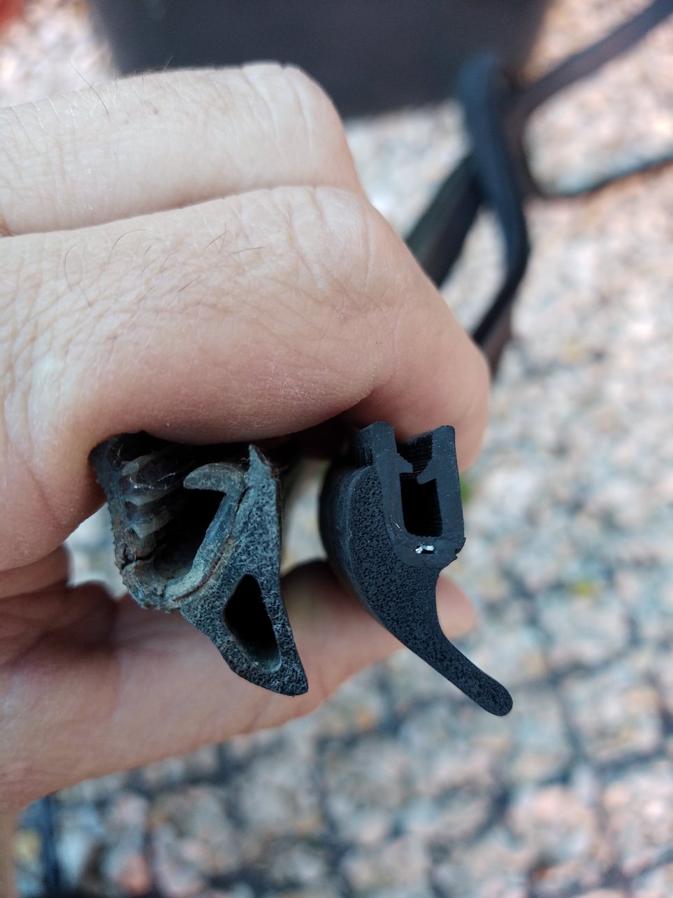

Voici le comparatif ancien et nouveau. Un peu plus profond côté armature et un peu plus épais côté joint extérieur auraient été parfaits (mais bonne épaisseur de contact !).
Ça tient parfaitement au rebord du toit.

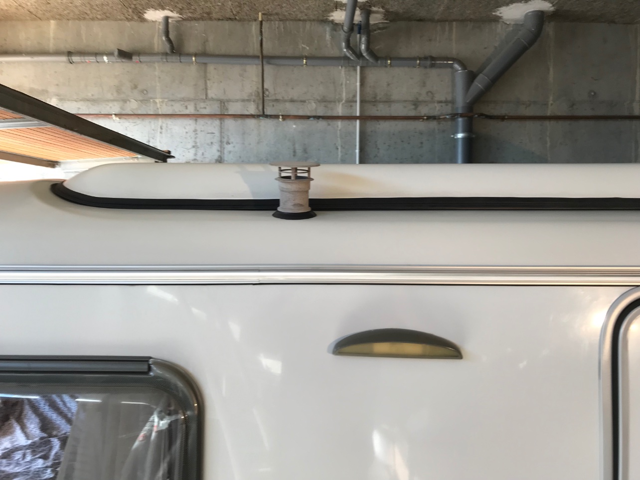

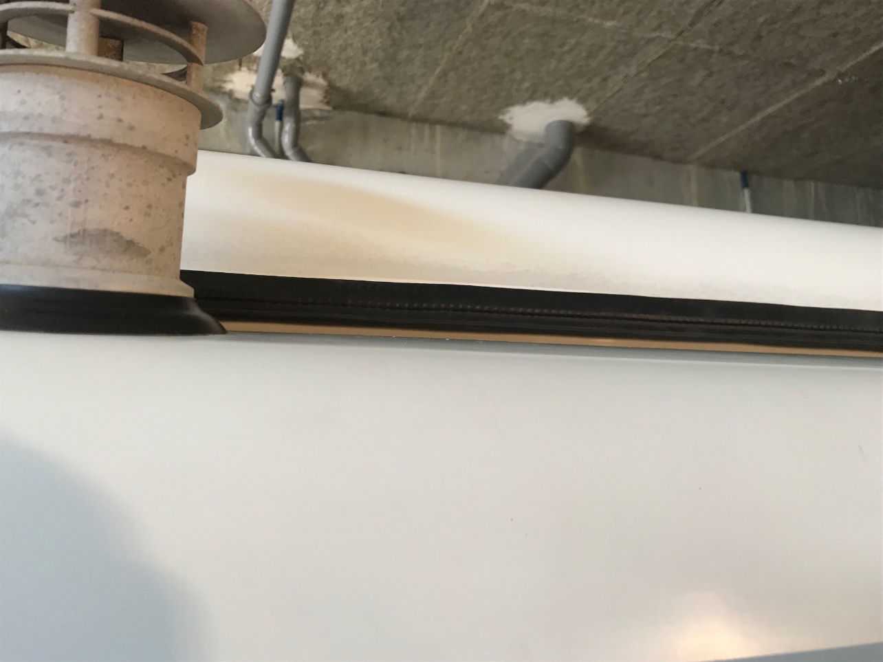

Re: Joint de réhausse
Résultat satisfaisant.
Juste sur 1 côté, le joint ne plaque pas car le toit de la rehausse vient en butée dans les 2 angles (?) ou alors est déformé (?).
Bien sûr que le joint Eriba avec son bourrelet doit masquer ces imperfections…
Votre avis ?
Oui oui, c'est un peu du sport de mettre ce joint confirmé par Gino, il faut avoir le bras long
,il fait le job ton joint, parfait. En plus question prix impeccable.

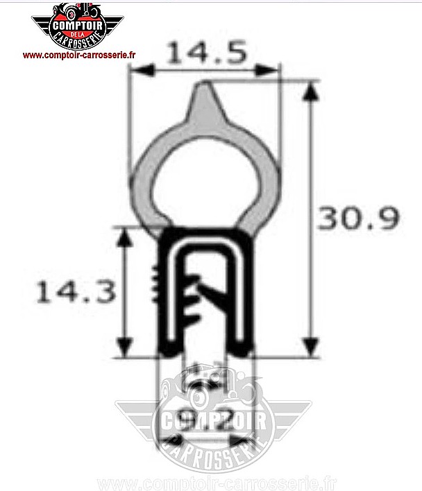

Nouveau possesseur d'une Triton de 1995 toute belle, j'ai toutefois remarqué que le joint relevable ne collait pas bien au toit lui-même, surtout sur le devant et l'arrière, endroits ou il se relève un peu, sans doute par des tentatives de lever le toit seul...
Le joint actuel me semble peu adapté, sans doute changé en cours de route, car le profil rond est à coté de la partie en "U" qui se clipe sur le toit, et elle est de plus pourvue d'une mini lèvre qui est dirigée... vers le haut !
Voici le profil, lèvre indiquée par une flèche: Je vais commander les 8 mètres nécéssaires, ref 447 sur le comptoir de la carrosserie, mais je remarque que plus haut, il est montré sur un toit d'Eriba plus récente, et se trouve "snappé" un peu en biais, et non verticalement ! ( Le bord de mon toit est vertical, et en théorie, la lèvre, plus vertyicale collera encore plus ).
Pouvez-vous svp me confirmer que pour ce modèle abncien, il va convenir, car je pensais aussi à celui-ci:
https://www.comptoir-carrosserie.fr/pro ... -5315.html
Merci par avance !

Bon, j'ai commandé ce profil en forme de virgule, mais se pose la question de savoir si on oriente la lèvre du joint vers l'intérieur ou vers l'extérieur ?
Pour ma part, vu ce que j'ai trouvé en place et le commentaire d'Oscar ( il me semble ), c'est la lèvre vers l'intérieur...
Je suis OK ?
Je suis OK ?

Perso, techniquement je l'aurais mise vers l'extérieur pour qu'elle plaque plus avec la pression de l'air, mais chacun fait comme bon il lui semble.

Oui, selon le principe du joint spi, orienté de façon à ce que la pression exercée ait tendance à renforcer l'étanchéité...
Mai là, j'ai trouvé un joint, sans doute d'origine, avec un bourrelet rond posé vers l'intérieur de la ferrure et bordé d'une petite lèvre elle même dirigée dans le même sens !
Le tout est de savoir s'il n'était pas posé à l'envers !
J'ai fait un essai lèvre vers l'extérieur, mais comme mon rebord est vertical et le joint assez droit, j'ai peur qu'en fermant le toit, il ait tendance à ne pas s'aplatir vers l'extérieur. Et sur toutes les photos vues, on ne remarque que le U en caoutchouc qui vient pincer le bord du toit, donc le reste est à l'intérieur.
Ça reste en suspens cette histoire.

Bonsoir, je dois aussi changer ce joint,IZHJupiter3 a écrit : dim. 3 août 2025 13:52 Bon, j'ai commandé ce profil en forme de virgule, mais se pose la question de savoir si on oriente la lèvre du joint vers l'intérieur ou vers l'extérieur ?
Je suis OK ?
as tu pu poser ce joint : https://www.comptoir-carrosserie.fr/pro ... -5315.html ? est ce qu'il convient ? et finalement, as tu mis la virgule vers l’intérieur ou exterieur ?
merci de ton aide,

Sur le profilé Reference -1.0310GE la lèvre est au centre !!!
