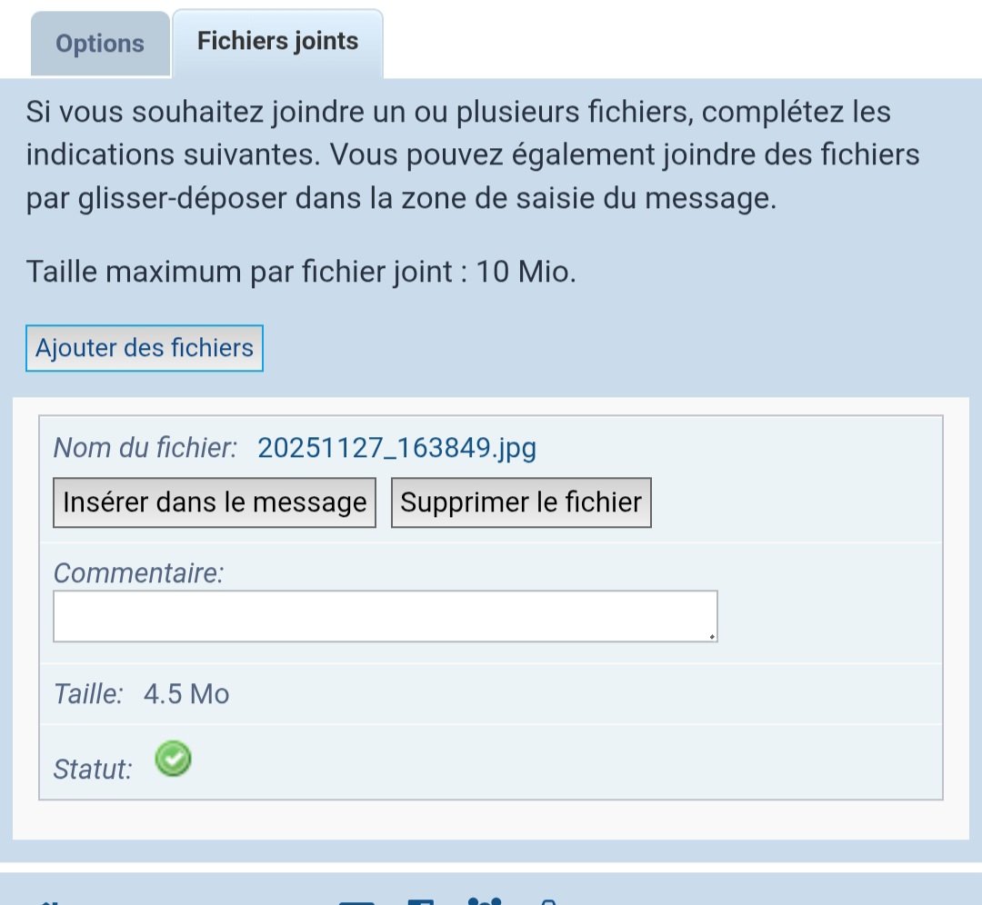

À la fin du message , avant le doublon , j'ai toutes les photos qui s'affichent dans l'ordre où je les ai sélectionnéesLANDERIBA a écrit : jeu. 27 nov. 2025 20:59 Tu as toujours inséré la même, la 1ère de la liste, 20251127_163839.jpg !!
Je veux bien rectifier si tu me donnes dans quel ordre il faut les mettre, message que je supprimerais par la suite... comme le doublon.
C'est peut-être dû au fait que j'utilise un téléphone et non un ordinateur ?
Michel
- Messages : 21256
Re: Le Sakado
Ben oui c'est normal, relis "comment insérer une photo".Le sakado a écrit : jeu. 27 nov. 2025 21:51
A noter aussi que si tu n'utilises pas "insérer dans la ligne", tes photos seront en fin de ton message...
De plus tu as les mêmes plusieurs fois dans la liste.....
Edit (petit crayon en haut à droite de ton message) et corrige

Tu me parle de la fonction "insérer dans la ligne" , je veux bien mais elle est où
Michel
- Messages : 21256
Re: Le Sakado
C'est pareil, moi je suis sur ordi et toi sur téléphone...

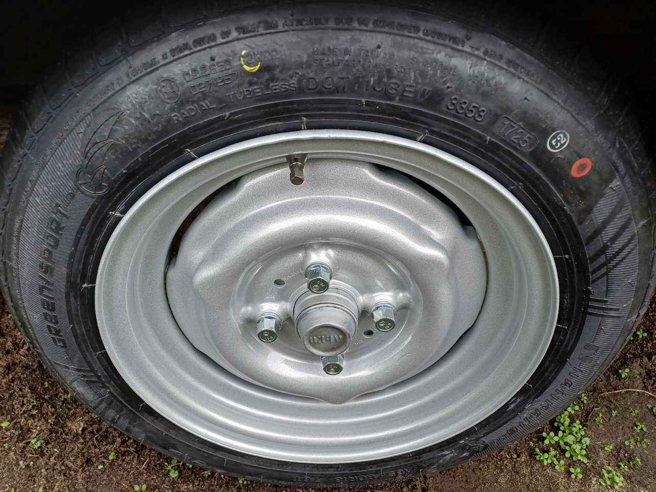

Bonsoir tout le monde,
La semaine dernière j'ai reçu les pneus et vendredi j'ai enfin récupéré les jantes toutes belles
Cet après-midi ce fût donc montage jantes / pneus
J'avoue en avoir un peu chié
Avec ce conditionnement sous film plastique restreint à chaud, les lèvres se resserrent (qui oui je vois déjà certains commentaires
...) et pour les faire coller c'est une vraie partie de plaisir
Petit zoom sur les jantes
Michel

Petite question concernant la roue de secours, j'ai vu qu'il existait des housses, j'aimerais bien avoir vos avis à ce sujet .... et pourquoi des références et sites où éventuellement passer commande.
La taille : 135 / 80 R 13
Michel
- Messages : 21256
Re: Le Sakado
A voir la photo de ton pneu
L'indice de charge 70, quel est le poids en charge de la belle ?
En 1993 ce pouvait être 500 Kg ou 600 Kg en option.
Si tu es dans le 1er cas ça va, si tu es dans le second cas la charge pour un pneu indice 70 est 335 Kg, donc très très juste !!

Honnêtement j'ai simplement regardé les dimensions du pneu et l'indice de charge et de vitesse lorsque j'ai passé commandeLANDERIBA a écrit : lun. 8 déc. 2025 18:40![]()
Michel

Bonjour tout le monde
Le sakado a reçu ses "nouvelles roues" ainsi que la visserie qui va avec.
L'intérieur est remis en place
Demain "let's go" to Chemillé Mellay, Noël en famille et 1er dodo dans le sakado
Michel
