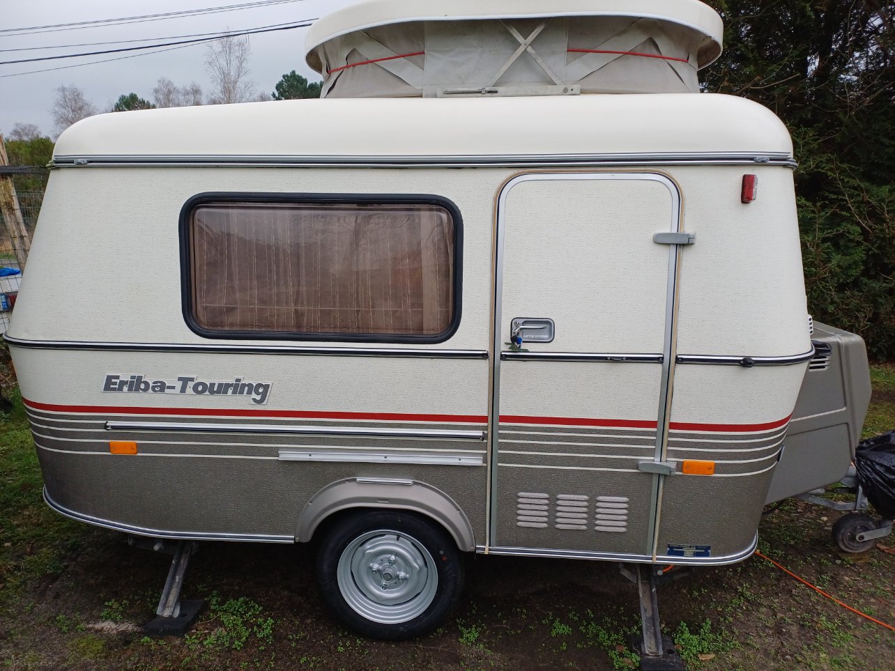

Bonsoir tout le monde
Cet après-midi pas de pluie, température acceptable, c'était la journée à ne pas rater pour travailler sur le Sakado.
Après avoir lu vos recommandations, je me décidais à aller faire un tour dans le garage pour voir si je ne trouvais pas mon bonheur dans toutes les "choses" récupérées à droite, à gauche, qui "peuvent toujours servir".
Et là je vois ça :
Ni une, ni deux, l'éclair de génie
Je prends les mesures, sort la paire de ciseaux, et taille deux morceaux de chambre à air, je les coupe en deux dans le sens de la longueur et trace les repères.
N'ayant pas d'emporte pièces, je sors ce magnifique outil magique et réalise les perçages pour les vis :
Je commence à desserrer les vis de fixation de l'essieu des deux côtés.
Mise en place du cric sous l'essieu au plus près du tambour
(Oui je sais, les pour et les contre, mais là il n'y a quasiment pas de poids à supporter)
Je descends suffisamment l'essieu afin de donner la place pour le passage de la cale :
Présentation des nouvelles vis (pour une cale de 40, vis M12x70) retenues par le morceau de chambre à air.
Présentation de la cale et du joint supérieur :
Centrage et remontage de l'essieu en contact du châssis, pour pose des rondelles et écrous Nylstop NEUFS.
Serrage "gras" le temps de réitérer les opérations de l'autre côté puis serrage définitif :
Dernière petite chose, et non des moindres, se prendre une 'tite mousse, un café, ou autre et se dire que l'on a bien bossé
J'ai aussi changé le support de table, par le modèle d'origine.
Les deux fixations d'auvent toutes pas belles par des neuves.
Le tuyau du gaz.
Bien sûr toutes les pièces d'origine sont conservées, au cas où, on ne sait jamais ça peut toujours servir

Re: Le Sakado
Bonsoir tout le monde,
La semaine dernière j'ai reçu les pneus et vendredi j'ai enfin récupéré les jantes toutes belles
Cet après-midi ce fût donc montage jantes / pneus
J'avoue en avoir un peu chié
Avec ce conditionnement sous film plastique restreint à chaud, les lèvres se resserrent (qui oui je vois déjà certains commentaires
...) et pour les faire coller c'est une vraie partie de plaisir
Petit zoom sur les jantes

Bonjour tout le monde
Le sakado a reçu ses "nouvelles roues" ainsi que la visserie qui va avec.
L'intérieur est remis en place
Demain "let's go" to Chemillé Mellay, Noël en famille et 1er dodo dans le sakado

Superbe intérieur. Bonnes fêtes de fin d'année.
