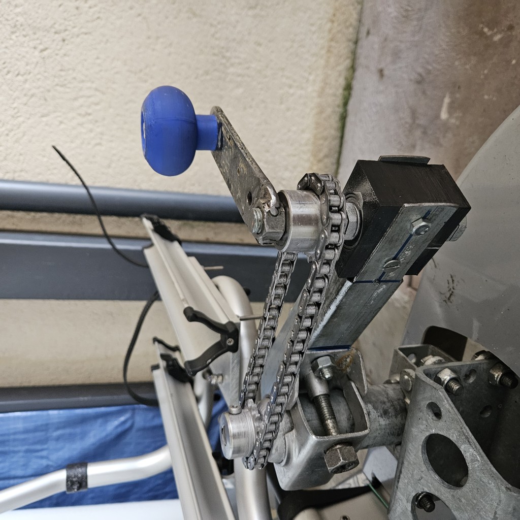

Ayant fait l'acquisition de deux vélos électriques pour notre séjour aux Pays-Bas et en Belgique il nous a fallu installer un porte-vélos sur la caravane. Le choix s'est porté sur le Thule qui supporte deux vélos avec une charge totale de 60 kg (30 kg par rail).
Deux déconvenues lorsque nous avons essayé d'installer les vélos (Charlie de la marque ARCADE)

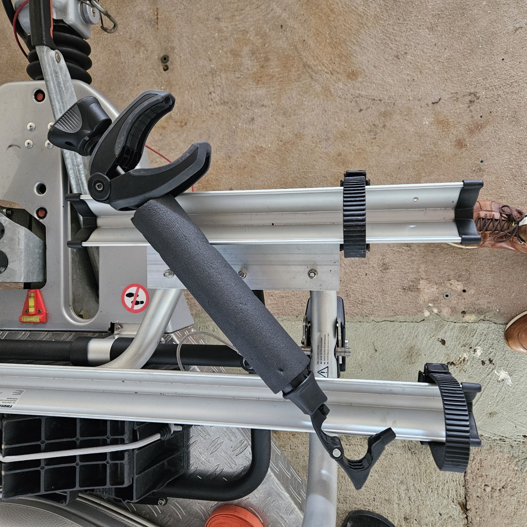

1 - Les rails qui supportent les roues ne sont pas assez éloignés (15 cm alors qu'il faudrait 20 cm)

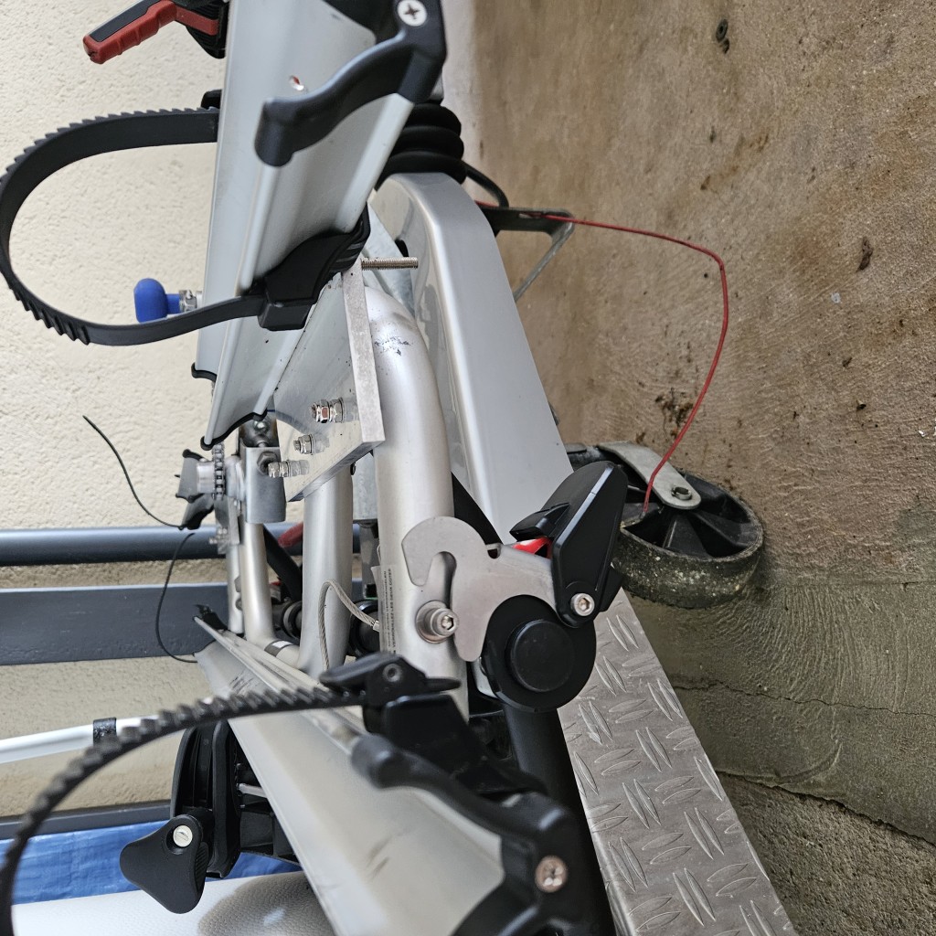

2 - Impossibilité de tourner la manivelle de la roue jockey avec les vélos sur le porte-vélos. Faisant beaucoup d’itinérant il n'était pas concevable de descendre les vélos de la caravane pour une nuit dans un camping.
Modif 1 - mise en place de deux platines en aluminium sous le rail côté boule d'attelage et achat d’un support de cadre de vélo pour mettre en lieu et place du Thule 30 cm.

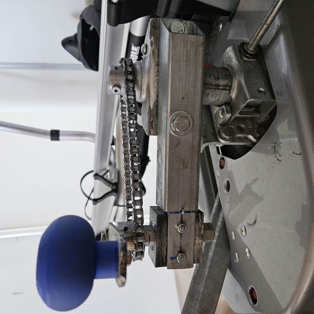

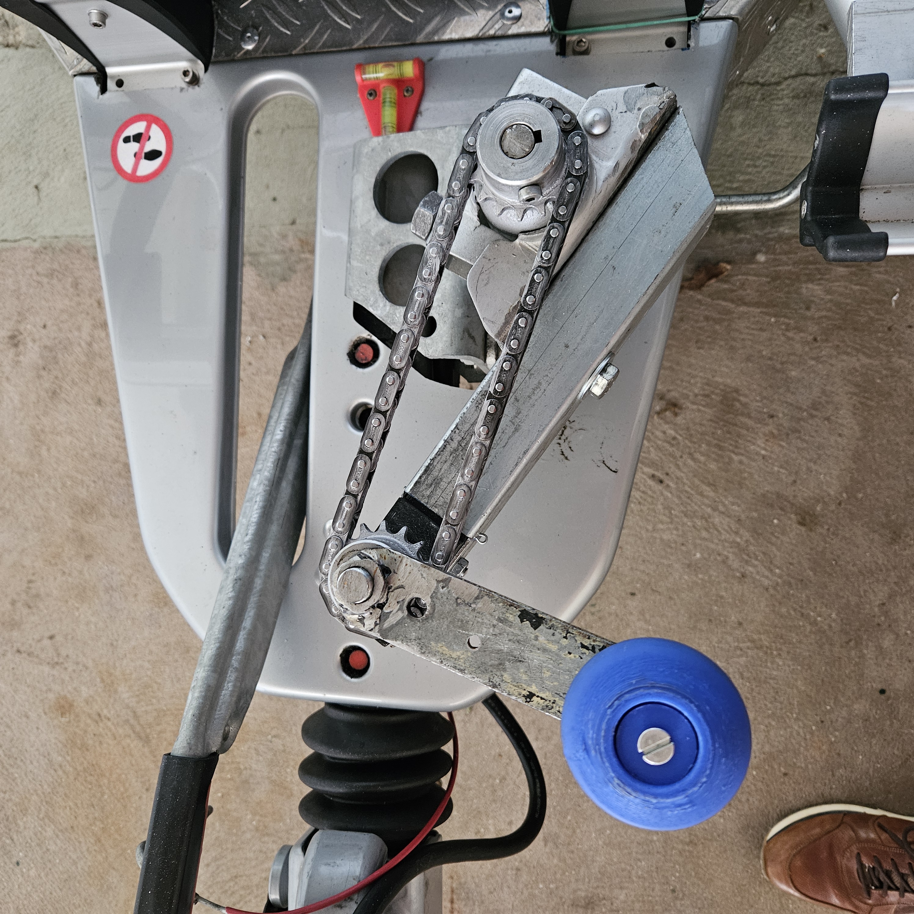

Modif 2 - Déporter la manivelle de l'axe de la roue jockey. Pour ça il m’a fallu : 1 bride de fixation, 4 roulements, 2 pignons de chaîne, une chaîne, tube carré, un fer plat, de la visseries et un peu d'impression 3D.
Le résultat est très satisfaisant, les vélos restent sur le porte-vélos et on peut décrocher la caravane pour la positionner sur le terrain.

A savoir que les rails avant du porte vélo se déplacent de gauche à droite et permettent de pouvoir tourner la manivelle de la roue jockey.

Oui mais le problème c'est que la manivelle heurte le moteur ou le cadre du vélo et ne permet pas de faire tourner celle-ci.

Bon boulot !

Belle adaptation
J'y pense là : En jouant avec le rapport des pignons , il y aurai possibilité de démultiplier l'action de la manivelle pour générer moins d'effort

Génial, la transmission chaine, pignons excellent !
Bravo... Un brevet à déposer peut-être ?

J'y ai pensé mais très honnêtement le retour sur investissement va être long et les démarches compliquées puis il me faudra trouver l'industriel pour le fabriquer en masse et enfin un réseau de distribution. Autant dire des années de démarches à me prendre la tête pendant lesquelles je ne profiterai pas de ma retraite.eribabinbin a écrit : mar. 18 août 2026 14:12Il va se le faire voler par des constructeursLelievre822 a écrit : mar. 18 août 2026 13:50 Génial, la transmission chaine , pignons excellent !
Bravo... Un brevet à déposer peut-être?![]()
Si on retrouve ce produit sur le marché et qu'il rend service aux caravaniers je m'en satisferai.
