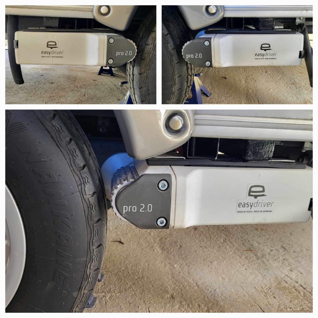

Oui investissez dans un mover, j'ai le Reich easy driver 1.8, aujourd'hui remplacé par le 2.0.
C'est super, au mm près tu la guides où tu veux.
Demain je te mets lien de la pose et le matériel, là je suis avec le smartphone.

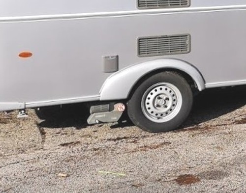

Le truc à chenilles il faut qu'il soit au plus près de la carrosserie pour être chargé un max et non au bout du timon.
Les ceusses qui ont un mover te diront à quelle distance mini du sol il faut qu'il soit installé...le galet entraineur ne doit pas être en dessous du centre de la roue.
Bien posé ça ressemble à ça, aucun risque de frotter:
Moins bien à ça, attention si trottoir ou caillou :

re Caro.
Bon ça patine un peu sur le fofo ce matin.
Regarde le lien
https://www.forumeribatouring.com/viewt ... &start=400
Nous avons une Batterie AGM 75 Amph, ça le fait bien, je n'ai jamais eu une décharge de batterie pendant les manoeuvres , je pense que tu peux t'en servir pendant 15/20 minutes en manoeuvre . Sur le lien tu peux voir la marque elle est estampillée Reich, d'autres marques sont bien aussi, car je ne pense pas que reich fabrique ses propres batteries :idea: :roll:
Les supports sont spécifiques aux caravanes eriba, ton CC doit connaître, après s'il voulait bien te les raccourcir en hauteur de 3cm tu auras une meilleure garde au sol.
Comme tu verras j'ai fait une modification pour avoir le mover à l'avant ( moins de déjections de la route), si tu as 37 cm entre la roue et le support marche pieds, tu pourras l'avoir à l'avant sans modifications.
Pendant quil te le pose pense à faire installer une prise sur le cache timon, elle sera alimentée par la batterie et en branchant ton alimentation de la cara tu auras le 12 v en dépannage faute du 220v.
J'ai casée la batterie dans la petite niche à gauche sous la tablette de la proue, pas de perte d'espace.
photos à venir. car ça rame fort.
voiloù, Benjamin.

:hello: , d'autres photos si ça le veut ;-)
La batterie est cachée derrière le contre plaqué, au fond à gauche de la proue sous la tablette dînette ;-)
